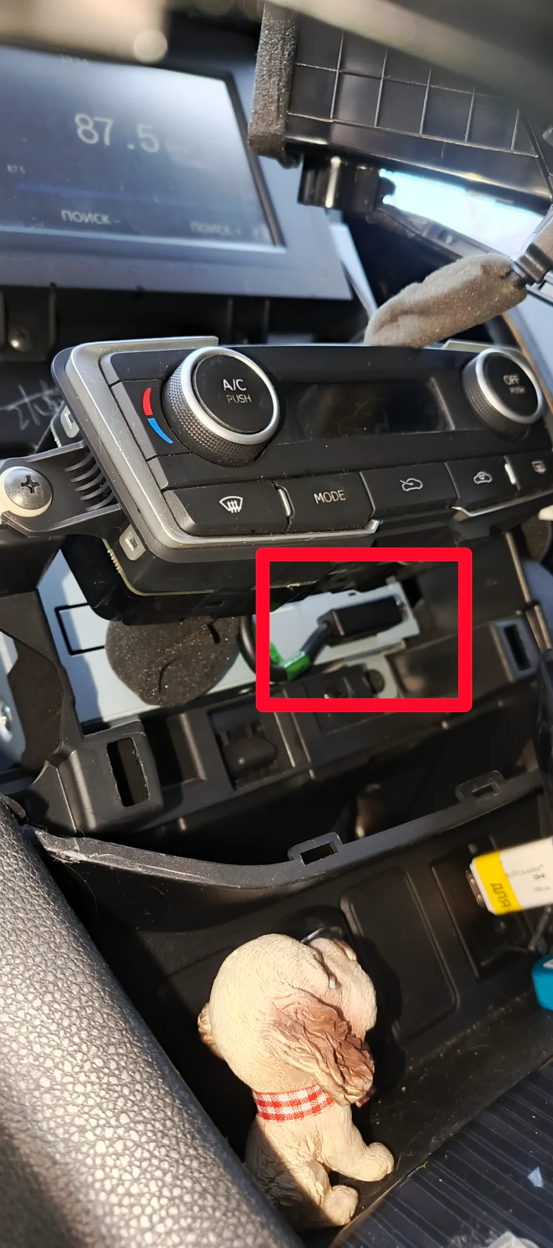

на фотке у вас вроде дисплей светится, так что я тоже думаю, что дело не в предохранителе. Шлейф может отошел, который на панель, хотя там все на защелках.
Я не просто так пишу про предохранитель, уважаемый, у меня он горел - пропало напряжение на АСС, заменил - ГУ заработало. А теперь ответьте - так для чего ставятся предохранители?
Вы путаете уважаемый! Питание головного устройства и панели управления! Не стоит вводить в заблуждение человека и читать внимательней его текст ;) .
Александр,я понял что "голяк". Хорошо- а подсветка кнопок на этой самой панели, светится?
Я к чему.Если и этого нет, тогда проще. Полагаю как вам собственно и писали,отошёл разъем.Вот тут я не помню,"голова" с панелью управления соединяются с помощью шлейфа или банального разъёма. Начать нужно с простого,проверить соединения. Ждём,далее будем думать 🤔

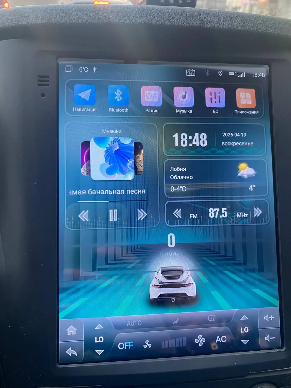

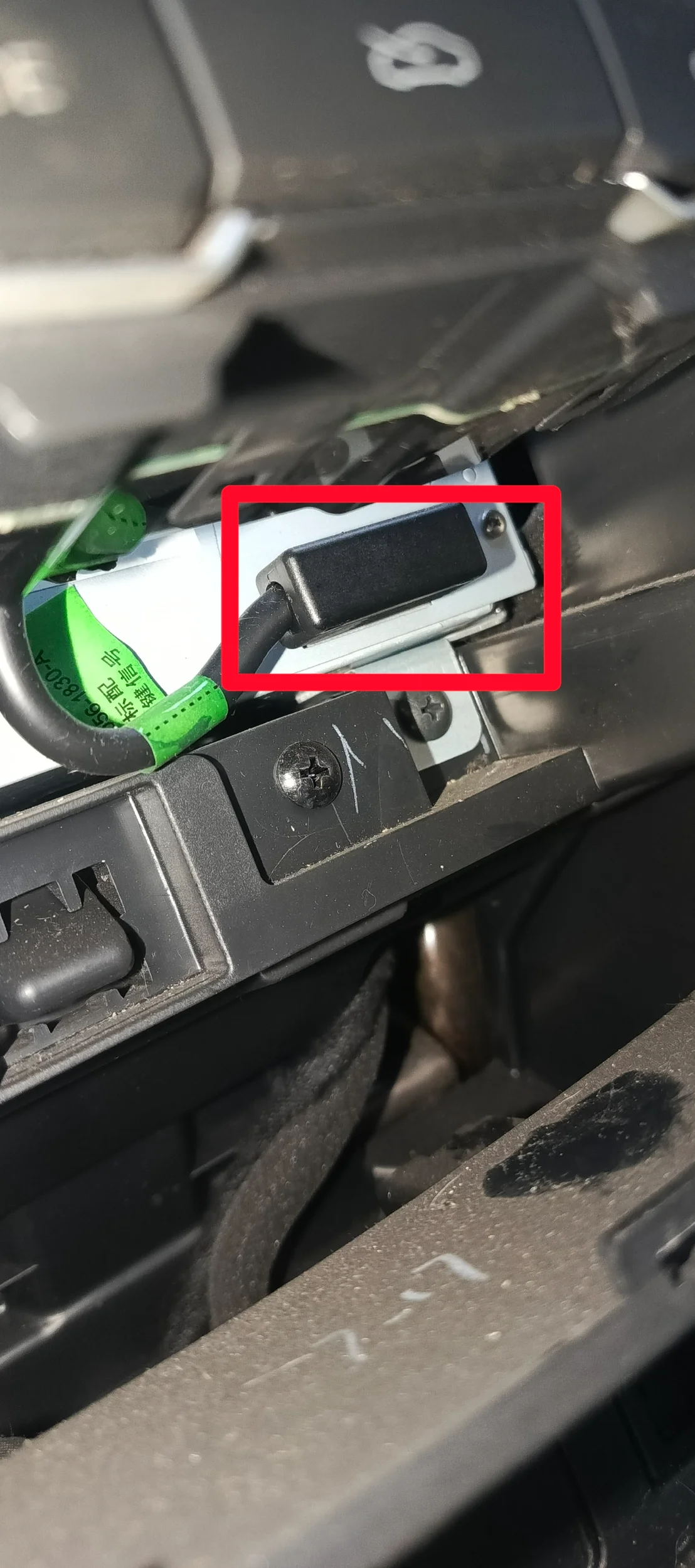

Доброго времени суток. Перестала работать панель управления головным устройством. Может кто сталкивался с такой проблемой или может знать, в чем проблема. Не работает ни одна кнопка и джойстик.
Если разговор про панель управления ГУ, то от нее идет пучок проводов без фиксатора к металлическому блоку, который крепится в глубине торпеды (пару недель назад ставил дочери новую магнитолу). К этому блоку подходит 3 или 4 разъема, включая питание. Ищите причину там.
И я ничего не путаю - все провода от монитора идут на панель, с панели, как я уже написал, на отдельный блок, который концентрирует на себе все разъемы: питание, звук, видеокамеру и т.д. Разберите и посмотрите. Я только что дочери поменял родное ГУ на 9,7 дюймов.

Андрей,"Писанина" -не оЧём! Предохранитель тут - будет целый.
Александр,вы аппарат меняли,или штатный стоит?
Штатная гу стоит. Проверил штекер, на месте и сидит крепко. Подсветку кнопок сейчас не могу проверить, светло, но вроде работает
Предохранители проверил, все целые. На счет подсветки, акцент на слове "вроде" )))
Если вы в Москве, я могу вам блок с кнопками, металлический и монитор отдать - может просто что-то в них сгорело. Блок управления климатом у меня стоит под новой магнитолой.
Спасибо большое. Но на данный момент не в Москве. А так да, живу в Москве.
Всем большое спасибо за помощь и советы. Я нашел "неисправность". Дело конечно же не в предохранителях. Дело в штекере. Но не в том, который вставлен в саму панель, а в втором комуе этого жгута. Видимо за 7 лет эксплуатации, решил покинуть свое положенное место))) прижал покрепче и все заработало 😁 еще раз всем огромное спасибо!!!

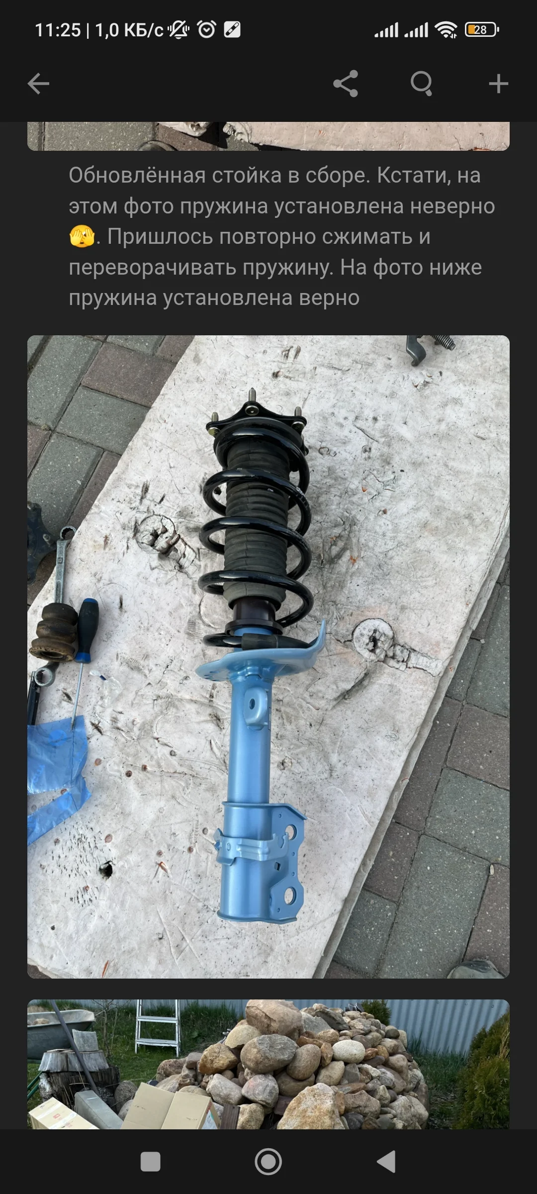

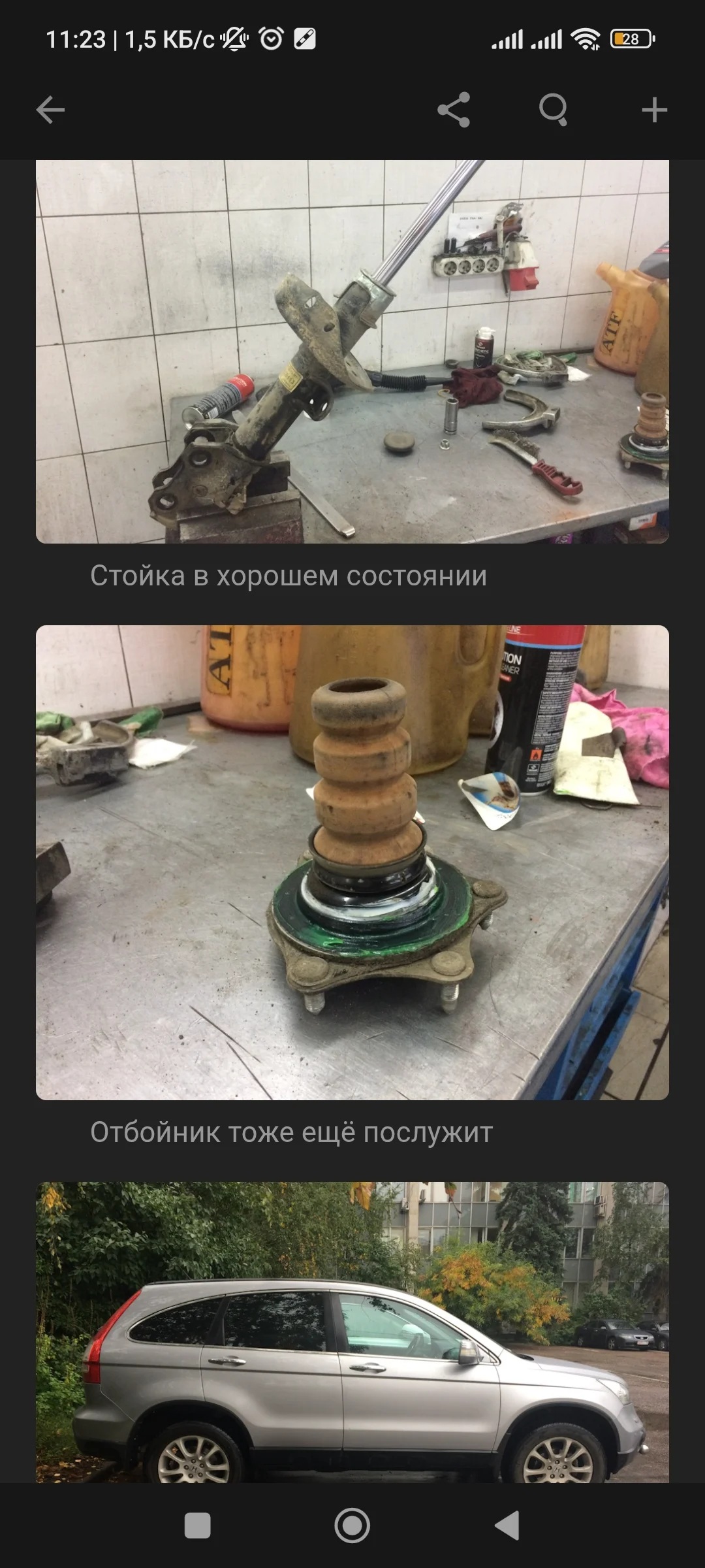

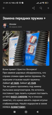

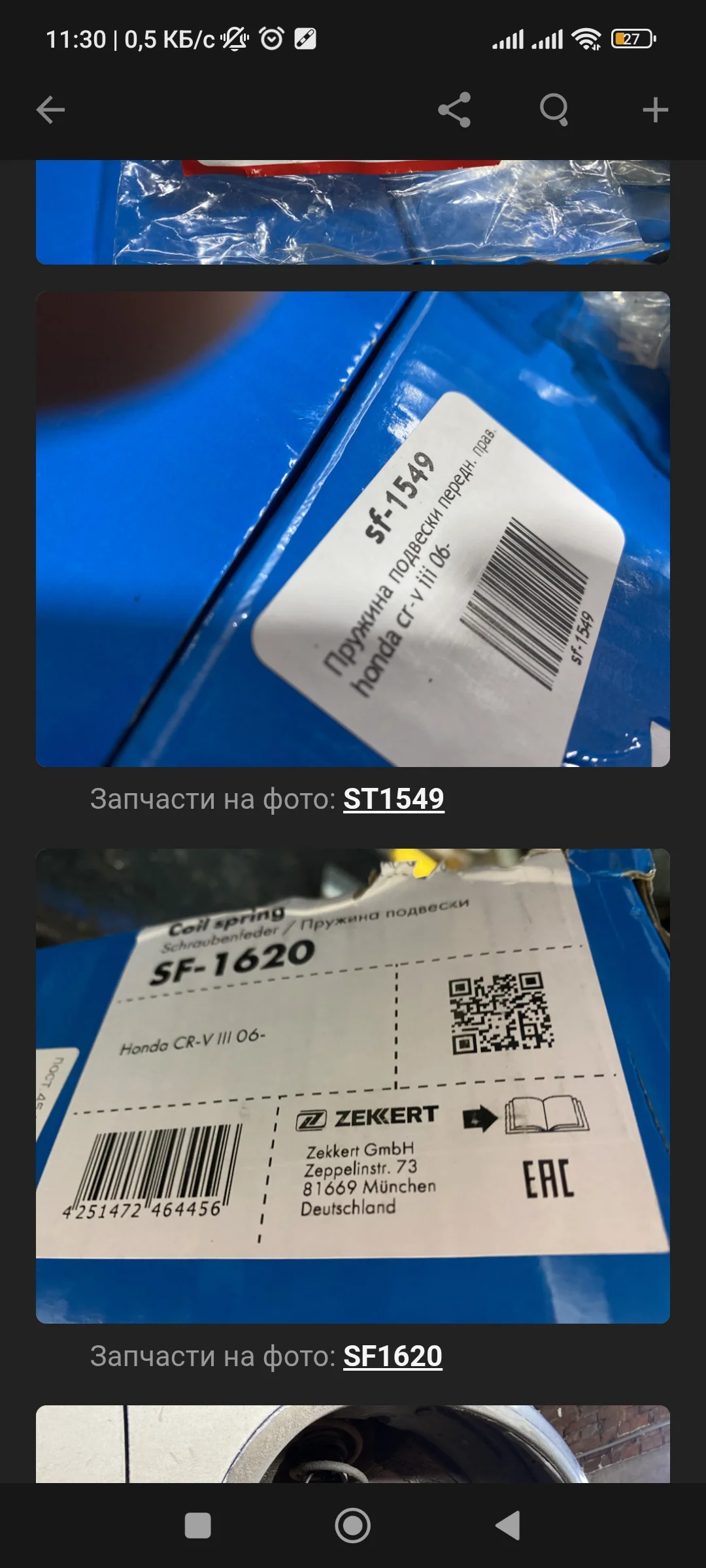

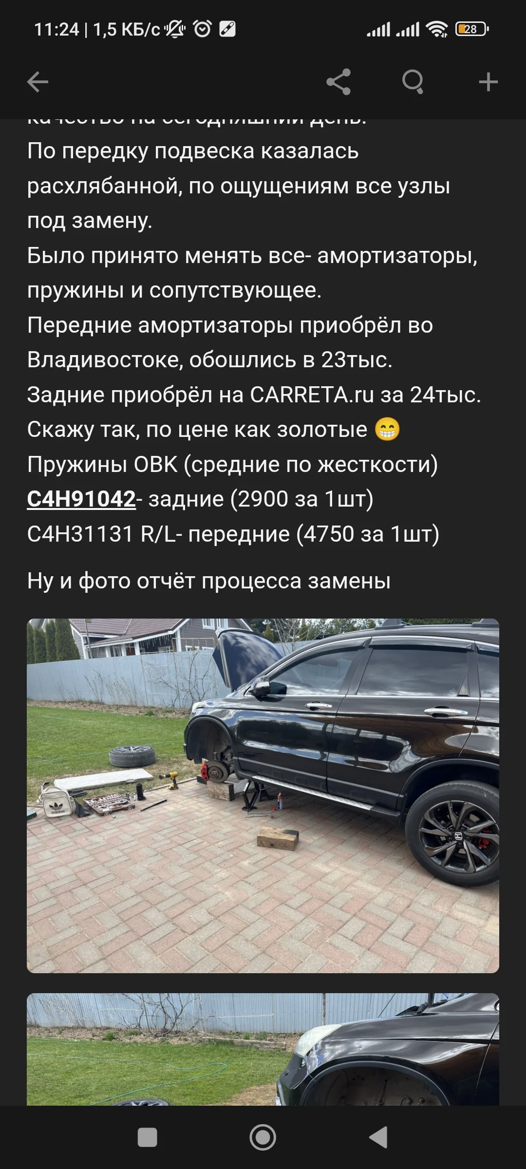

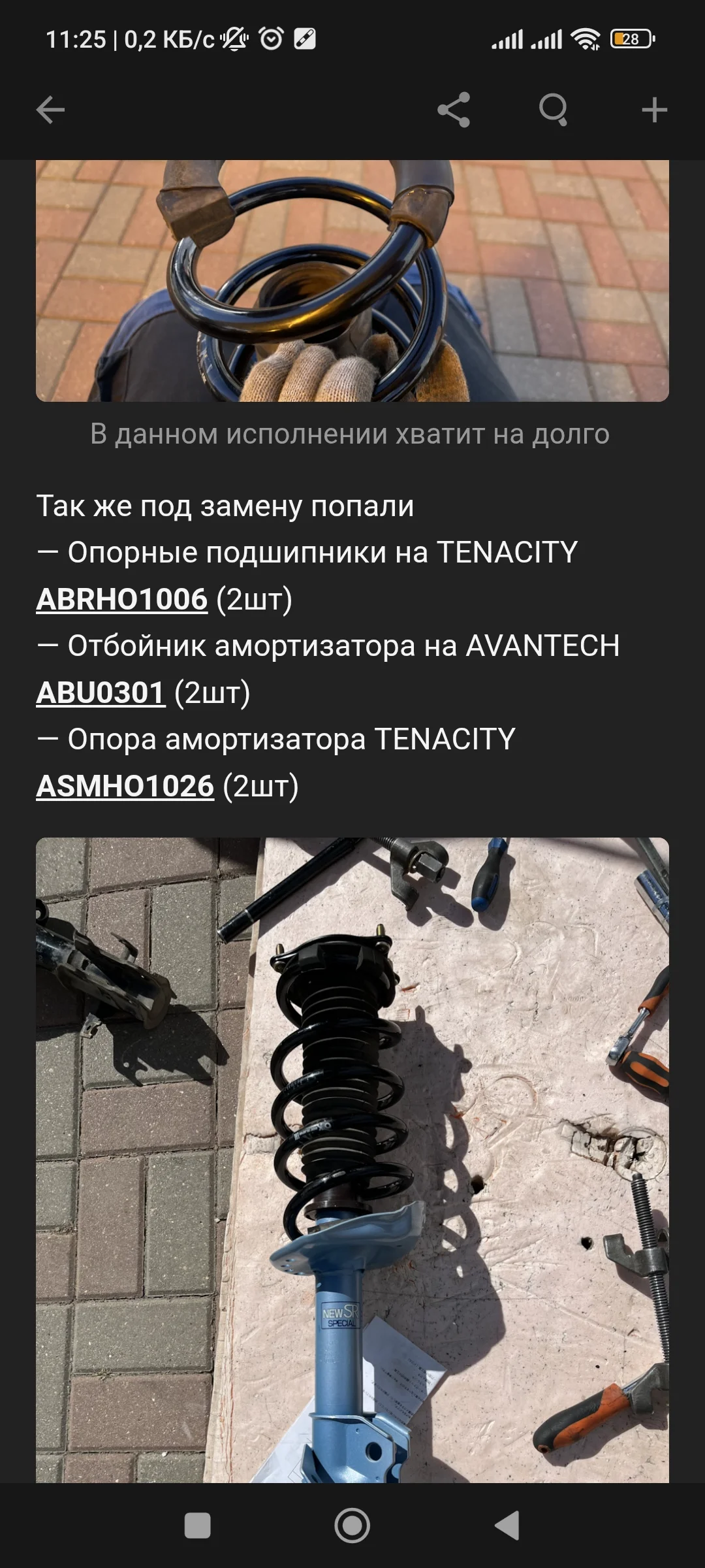

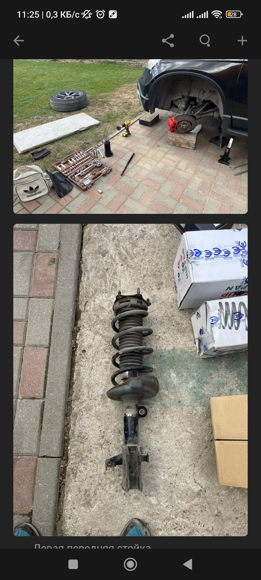

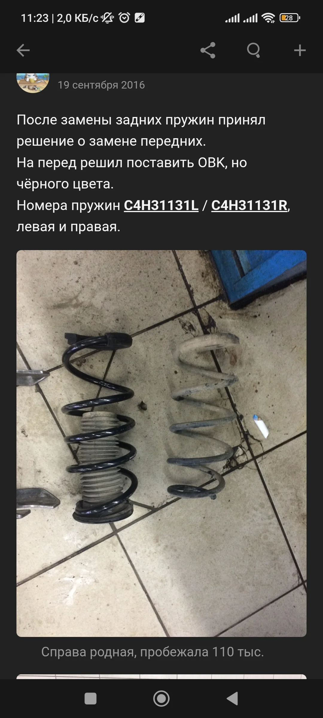

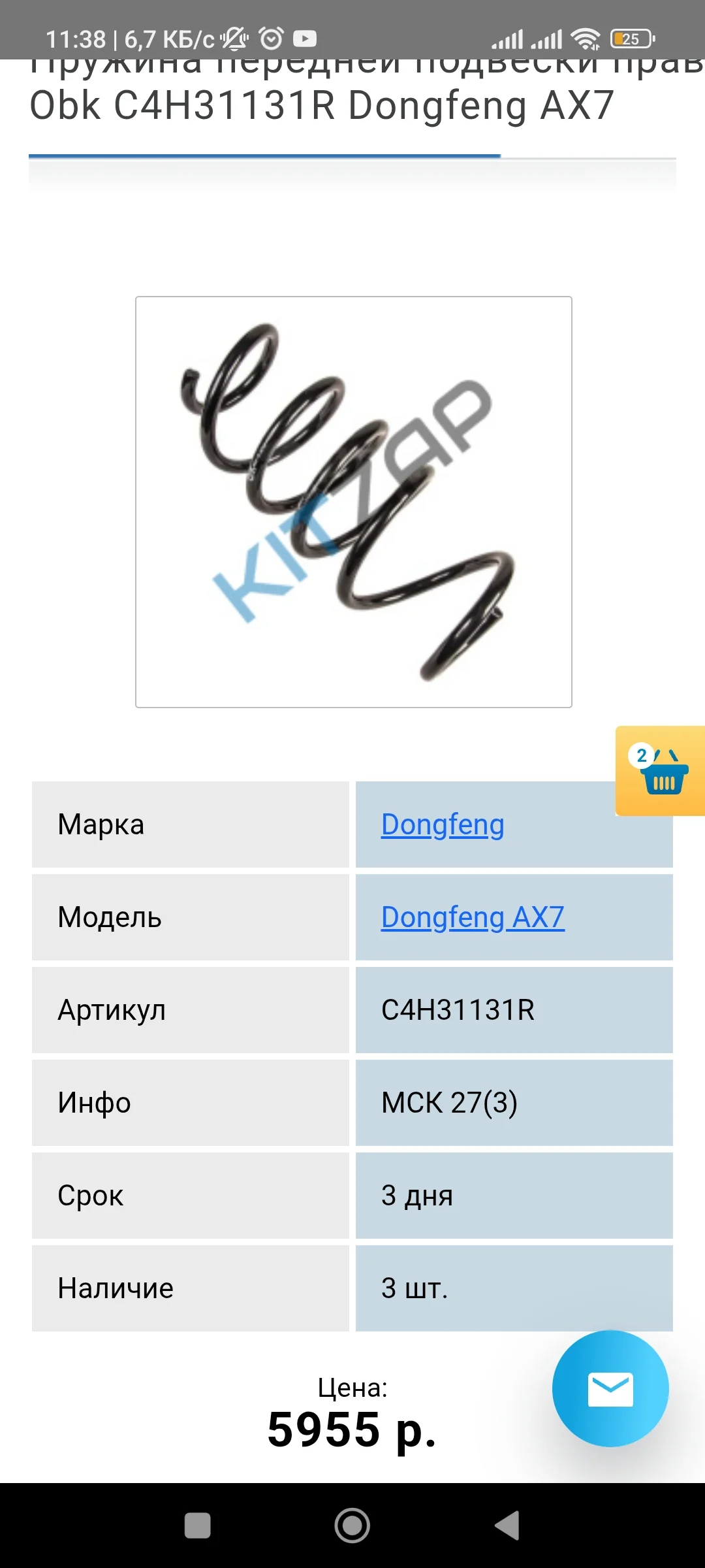

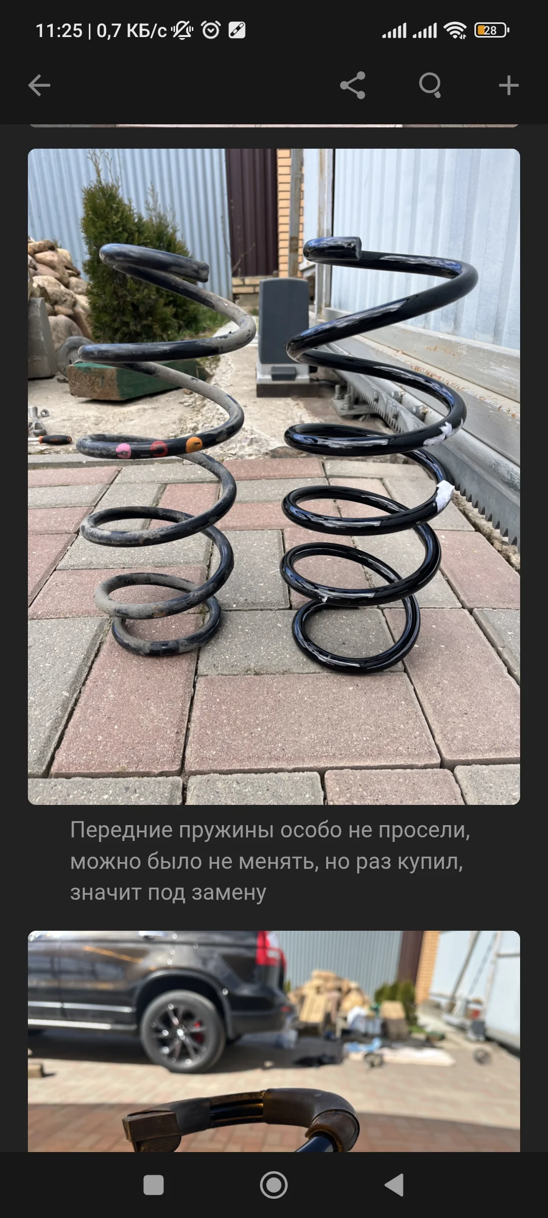

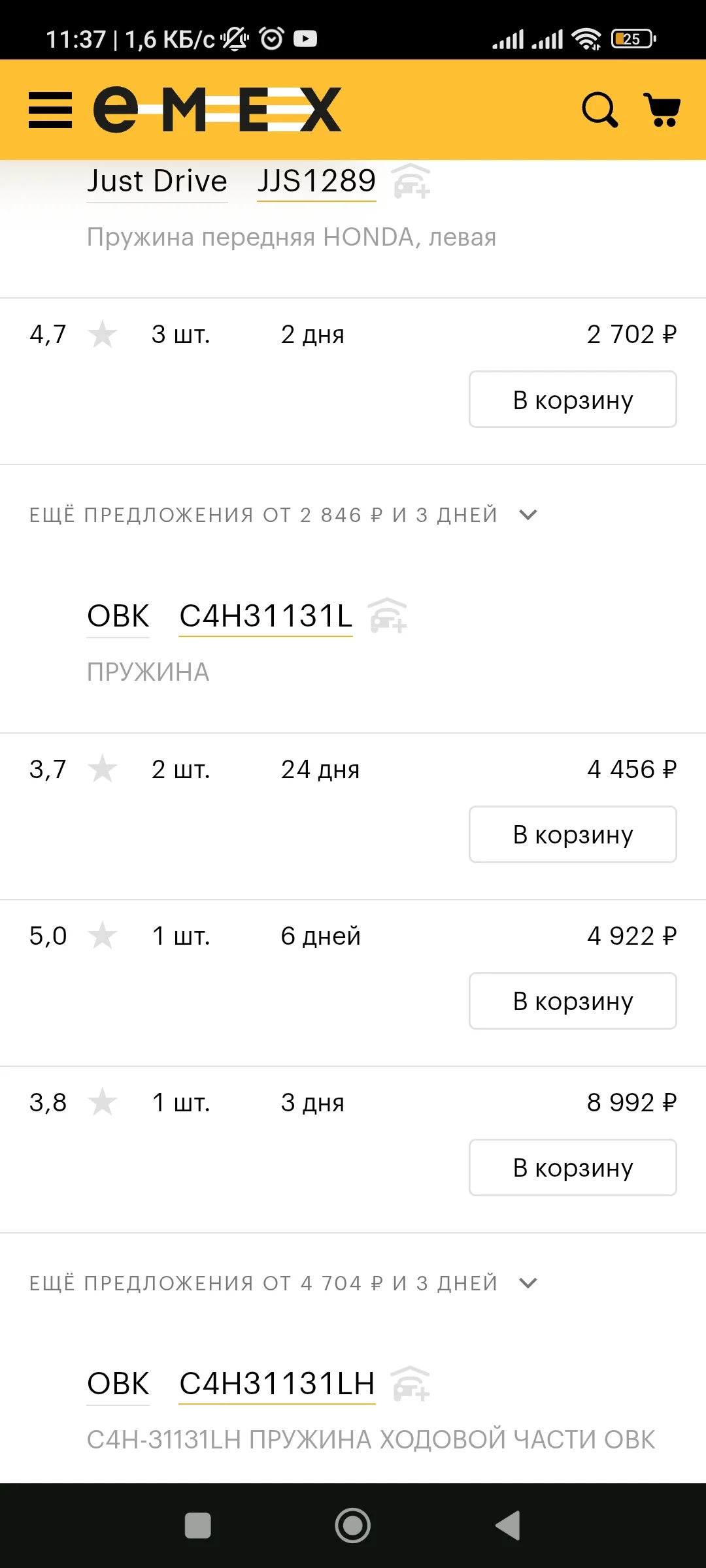

Всем привет Подскажите размеры передних пружин потому что нигде не могу найти в наличии везде начинается заказ от двух недель а то задняя пружина сломалась одна поменял случайно обнаружил что и переднее сломана одна Вот такая проблемка ребята!!!
Я говорил про железный блок с кучей разъемов.
Наиль Бро но думаю от Хонды CR-V (2,3) должны подойти, ведь амортизаторы такие-же как и на нашем авто!

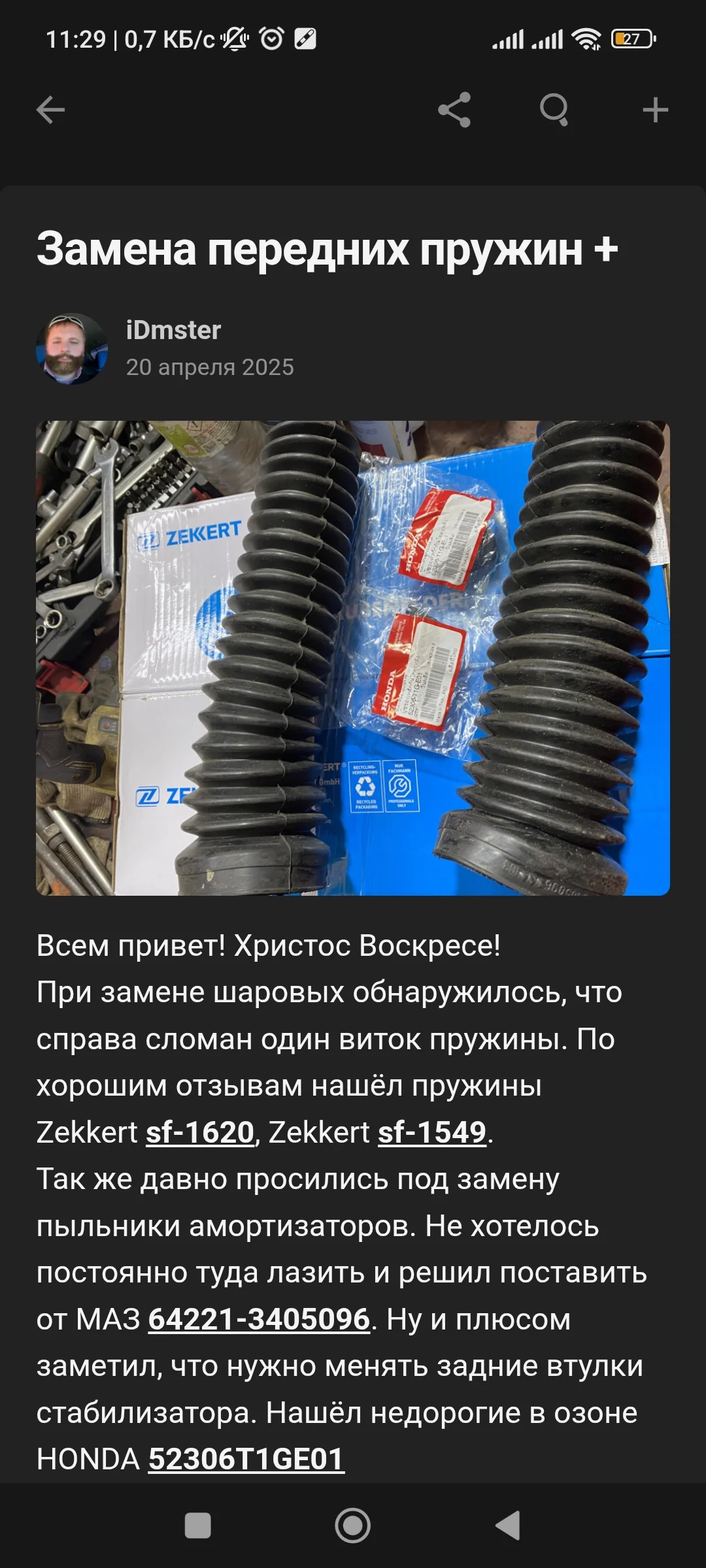

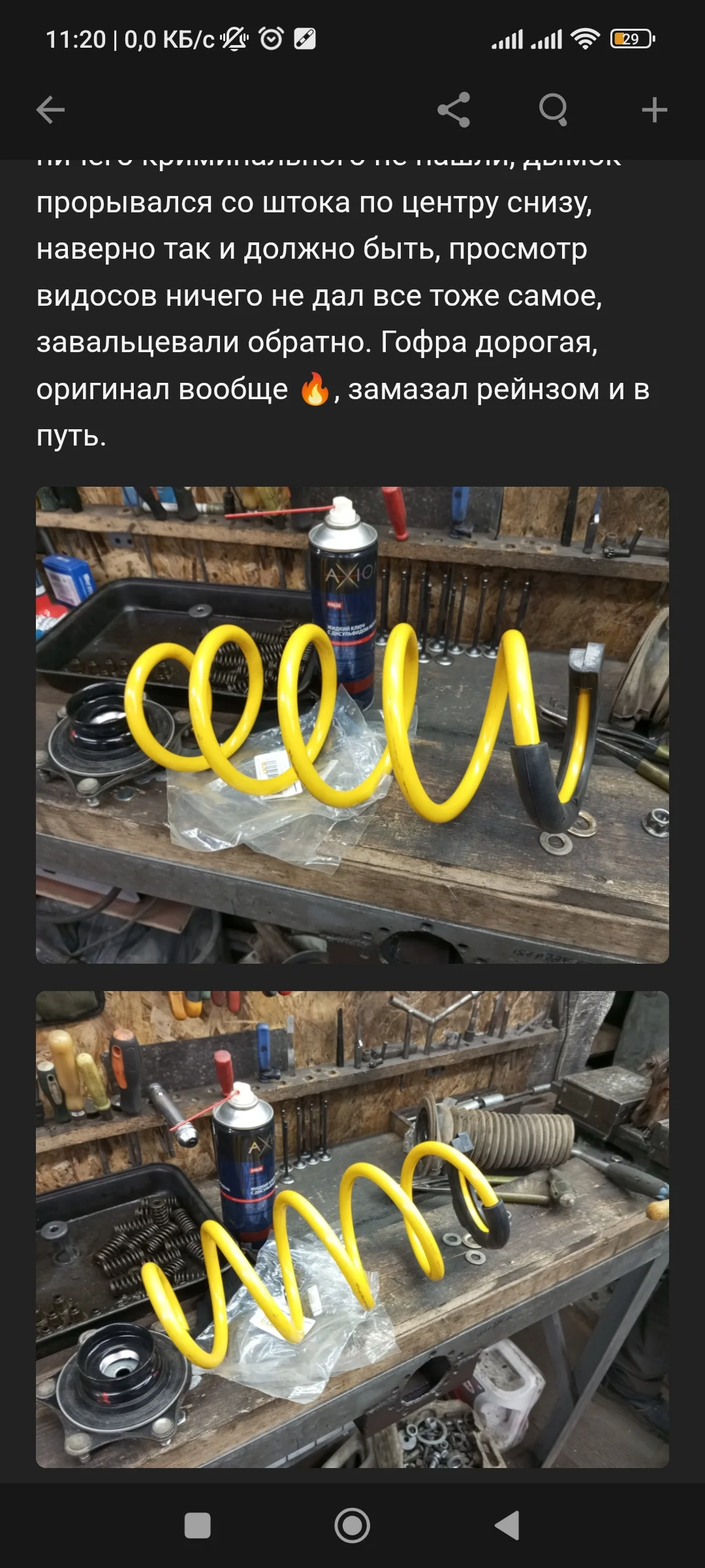

Вот Хонда CR-V RE, реально один в один, должны точно подойти! Короче глянул тут на Емикс Китзап. Всё есть! Вот например джус драйв норм цена качество, но думаю и хонда тоже подойти должны! Наиль смотри последние скрины, если есть Емикс или экзист или так на базаре глянуть, сравнить!
Ну их однозначно парой менять надо, от CR-V думаю можно даже бу найти быстро только они длиннее придется пилить
Не Вить они длиннее, земляк менял вместе со стойками перед и зад от сrv и машина на кулак стала выше
Если даже их воткнуть в родные стойки думаю будет очень жестко.
🤝 Всё понятно, конечно это не есть хорошо!

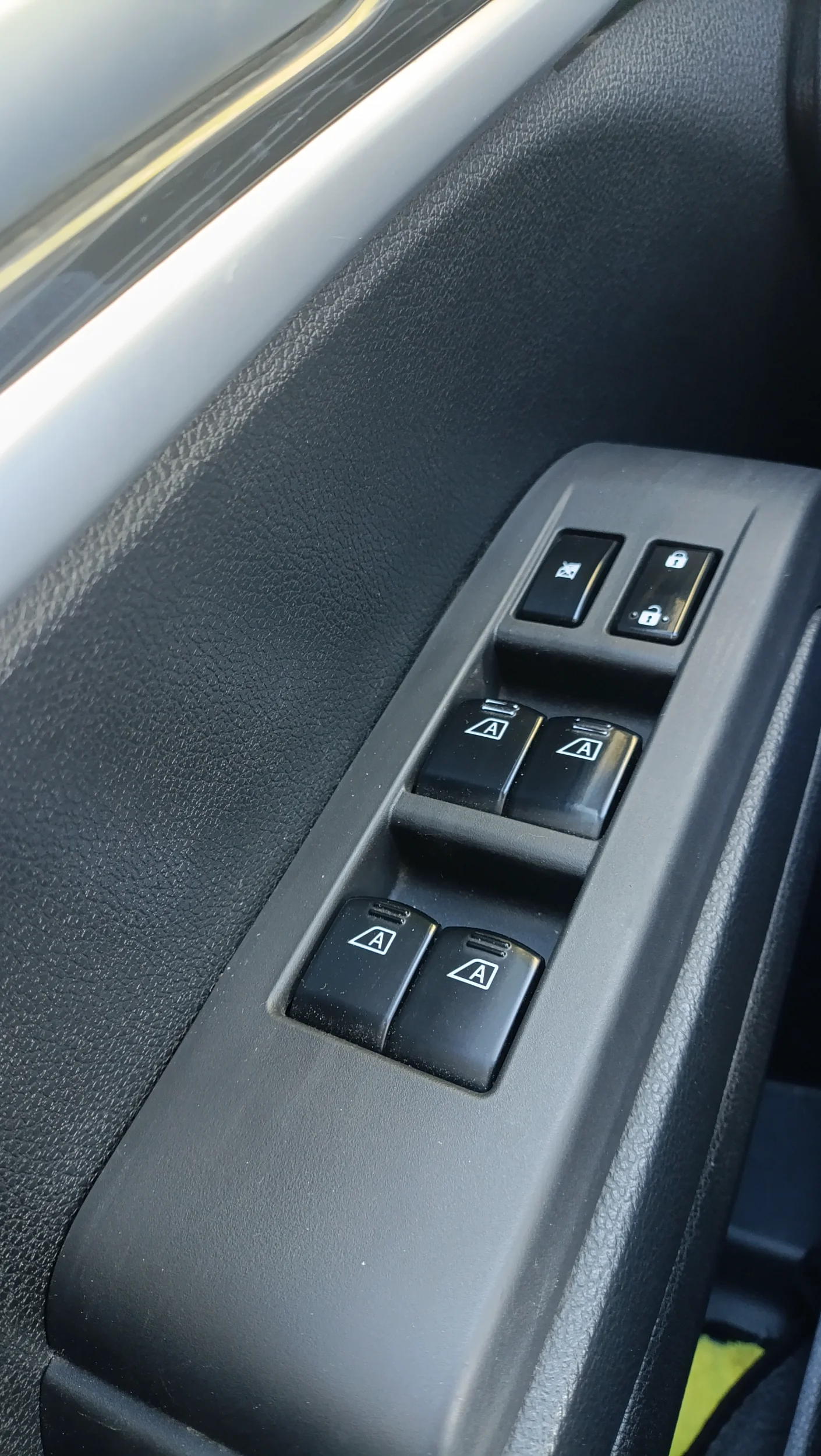

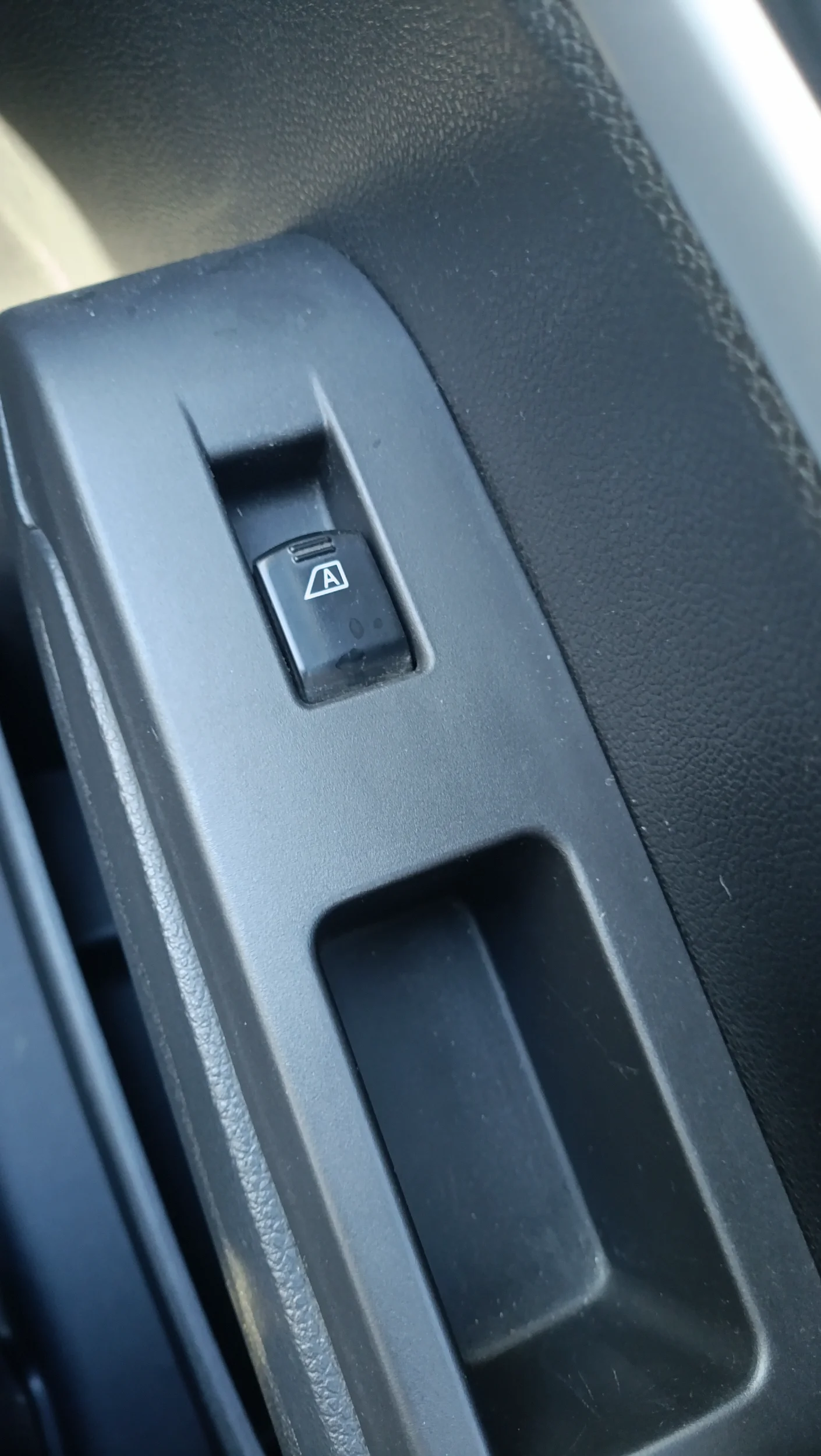

Доброго времени суток! Не могу победить недуг у авто. Дело в том что правый передний стеклподъемник не поднимается в автоматическом режиме. Опускается с одним нажатием, а закрывая окно нужно удерживать кнопку. Причем так закрывается с блока кнопок водительской двери, так и с пассажирской.
Перепробовал все какие знаю адаптации ничего не помогает.
Помогите советом как исправить.
Что то путаете. У нас "авто" только на водительском стекле. Вы пишите справа.iMarkup_20260427_131825.webp
