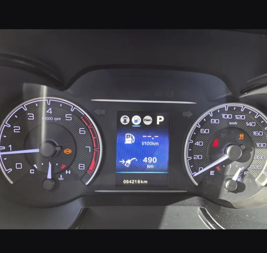

Всём добра 🤝 Спрашивал я тут где находится тест разъём для ЭБУ. Зачем
Зиму машина стояла в гараже, прям до начала апреля. Так вот выехал я на Дуне и вдруг по трассе на неровности или волне начала сама срабатывать аварийка! Внизу где-то под рулём слышно как будто-бы перешёл кивают релюхи! Короче мигнет пару раз и успокоиться. Никаких пиктограмм на приборке не высвечивается!!! Потом это дело пропало!!! А тут жинка поехала с детворой в деревню, ну а там дорога бетонка в хлам убитая!!! Туда ехала пару раз мигнула также аварийка и всё! Образно через три дня домой в город проехала примерно км 25, сначала плохая дорога км 15, далее уже на хорошая и началась сново чехарда!! Вкл аварийка, программы нет, затем всё же появилась ЕСП и одновременно АБС!!! И всю дорогу не переставая мигала говорит аварийка! Короче ехала домой на скорости 70км/ч испугалась! Я был на работе!
Вот почему это происходит пока не знаю! Такого не было в том году. Может перебирая подвеску чего-то не так сделал или задел вроде нет!!!! Ну Думаю воткну свой тестер, если ещё сможет прочитать этот авто, ну покажет может абс, какой датчик неисправен!? Возможно!? Но почему ЕСП срабатывает, тут логика непонятна мне! Началось что авто аварийка мигает, на волне или чють машина встряхивает на яме и сама норм, далее и ямы также проедет и нет ничего!
Кто что скажет, мысли есть какие-нибудь интересные есть! Попробую скинуть, но это вроде не решает проблему!?

Виктор, здоров.
Это система безопасности так работает, для предупреждения сзади едущих. Правда она должна срабатывать либо при резком торможении, либо при торможении на неровностях. Это зависит от настройки заводской. Честно говоря не скажу, что у нас нежная настройка, у меня бывало пару раз всего, но я реально резко по тискам давал. Если прям при каждом незначительном колебании срабатывать начинает, то мне кажется датчики АБС посмотри, может правда, что зацепил или не чётко встали.
Слышал на Хавалах, Джили нежная, многие жаловались. Да и сам замечал, бывает едешь по трассе, по швам деформационным проскакивают тачки впереди идущие, так то и дело на какой- нибудь аварийка отработает.

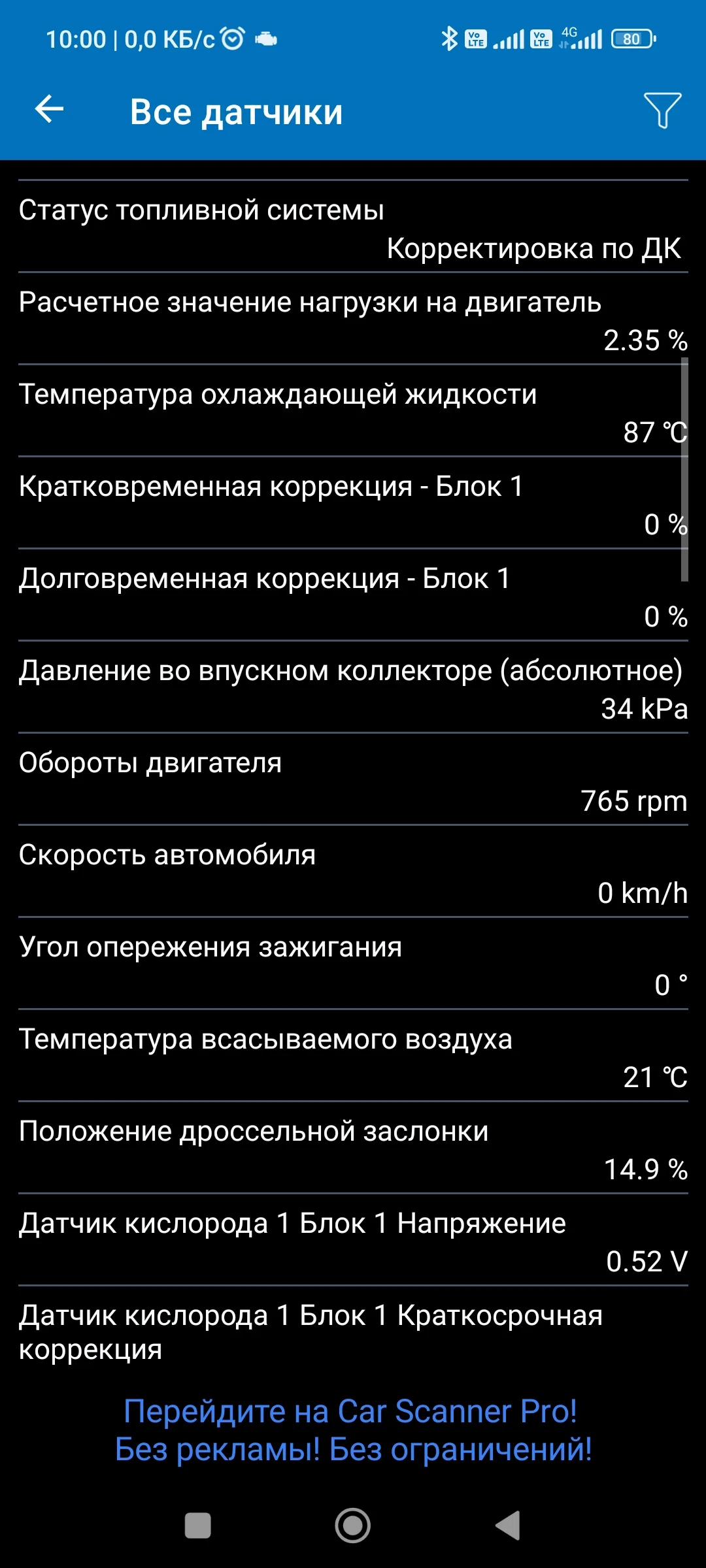

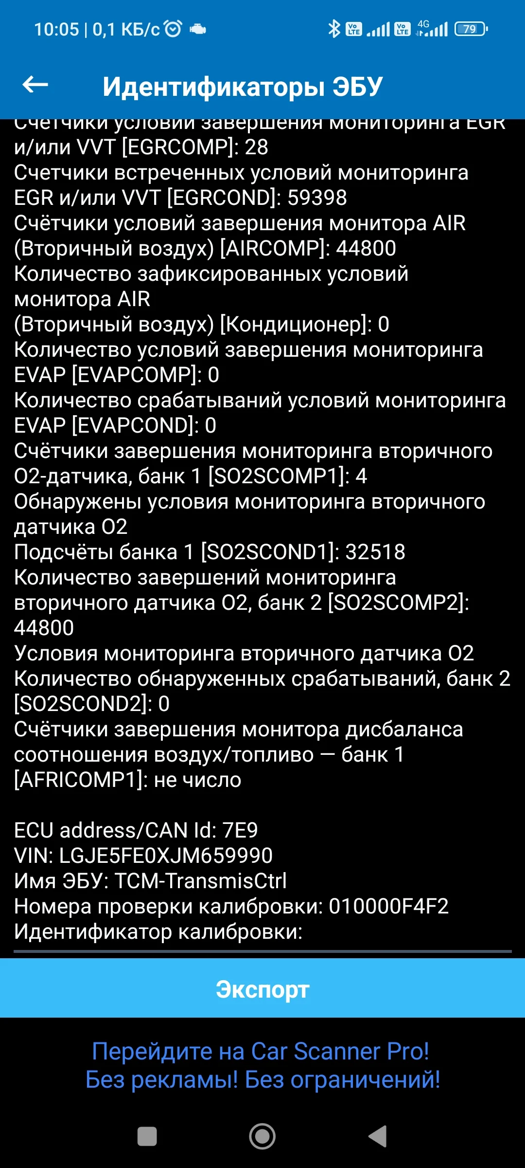

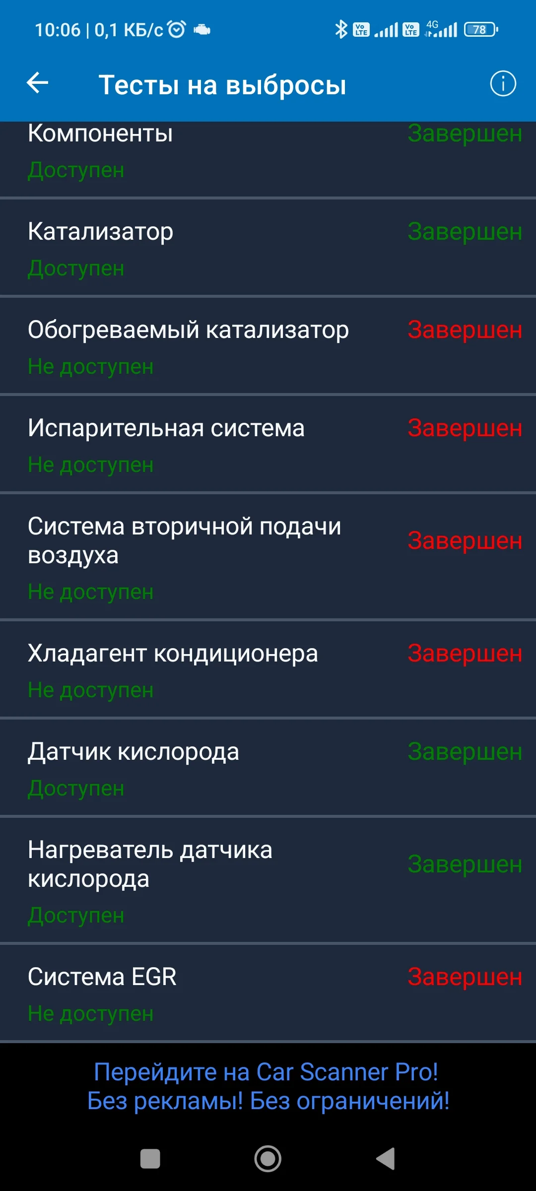

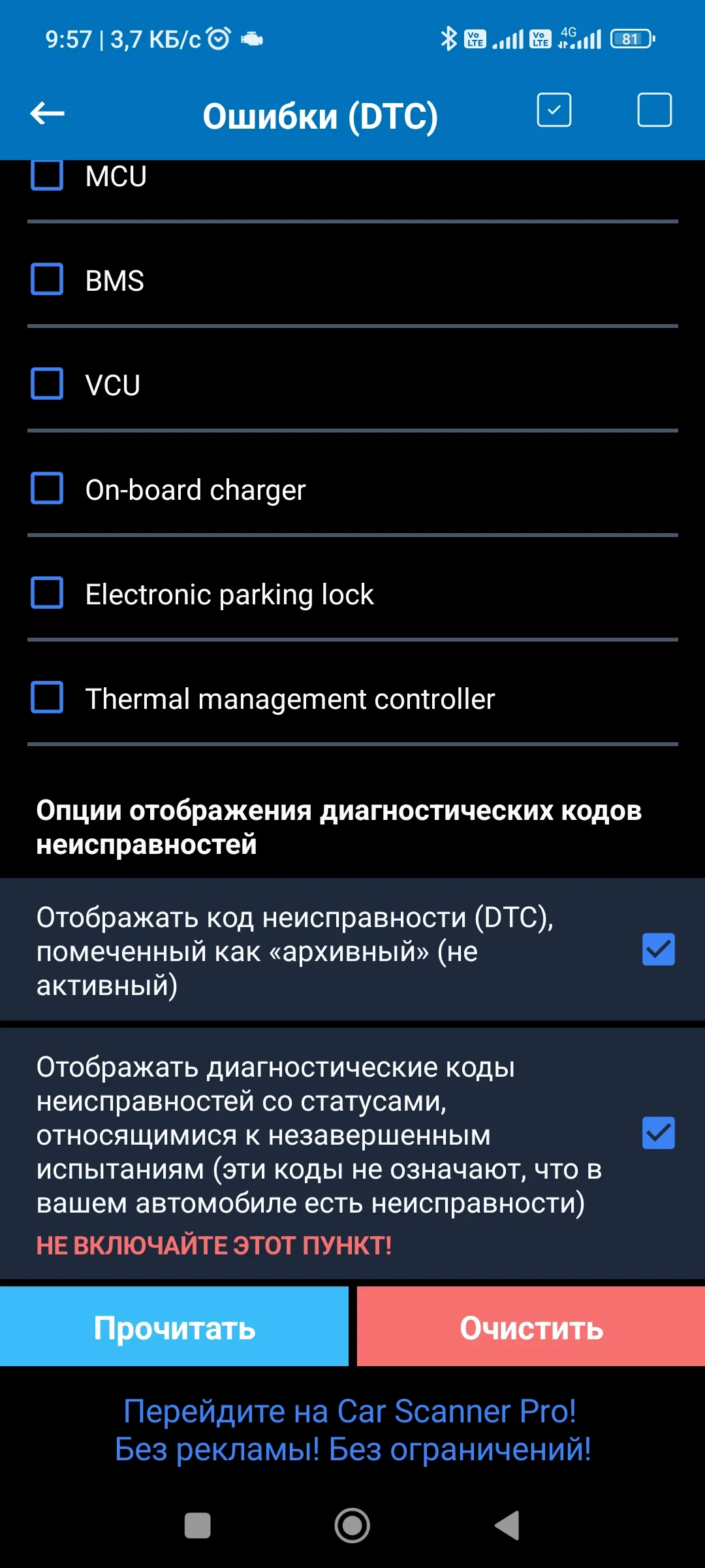

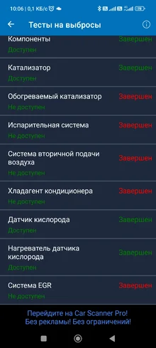

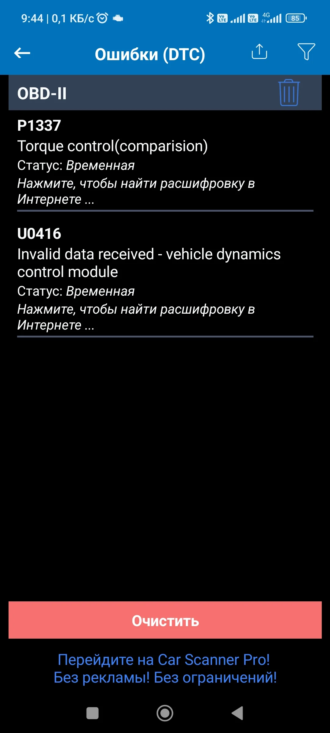

Привет. Если стоит сига Старлайн то такой глюк вполне возможен. Как определить, нужно скинуть ошибки ABS и ESP и прокатиться до самовольного срабатывания аварийки при этом наблюдать как поведет брелок сиги, если брелок сработал (засветился, заморгали фары на нем) то это 90% глюк сиги. Если нет то тут уже рыться придется глубже. С глюком сиги это самое простое что может быть.

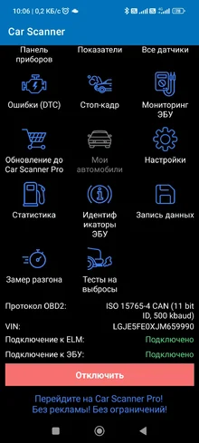

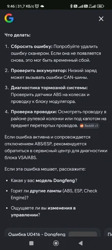

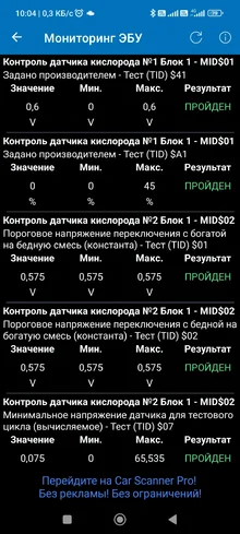

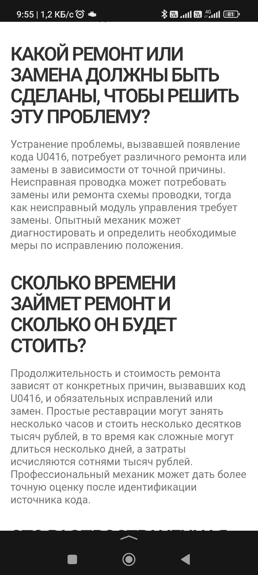

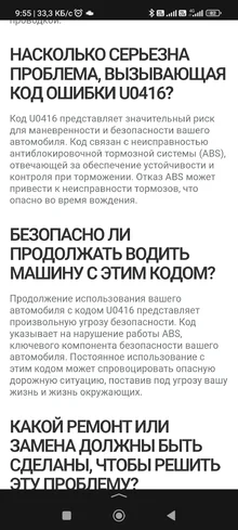

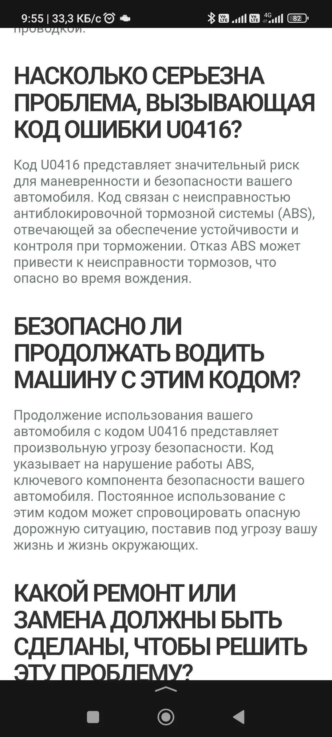

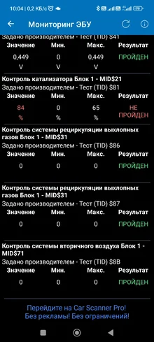

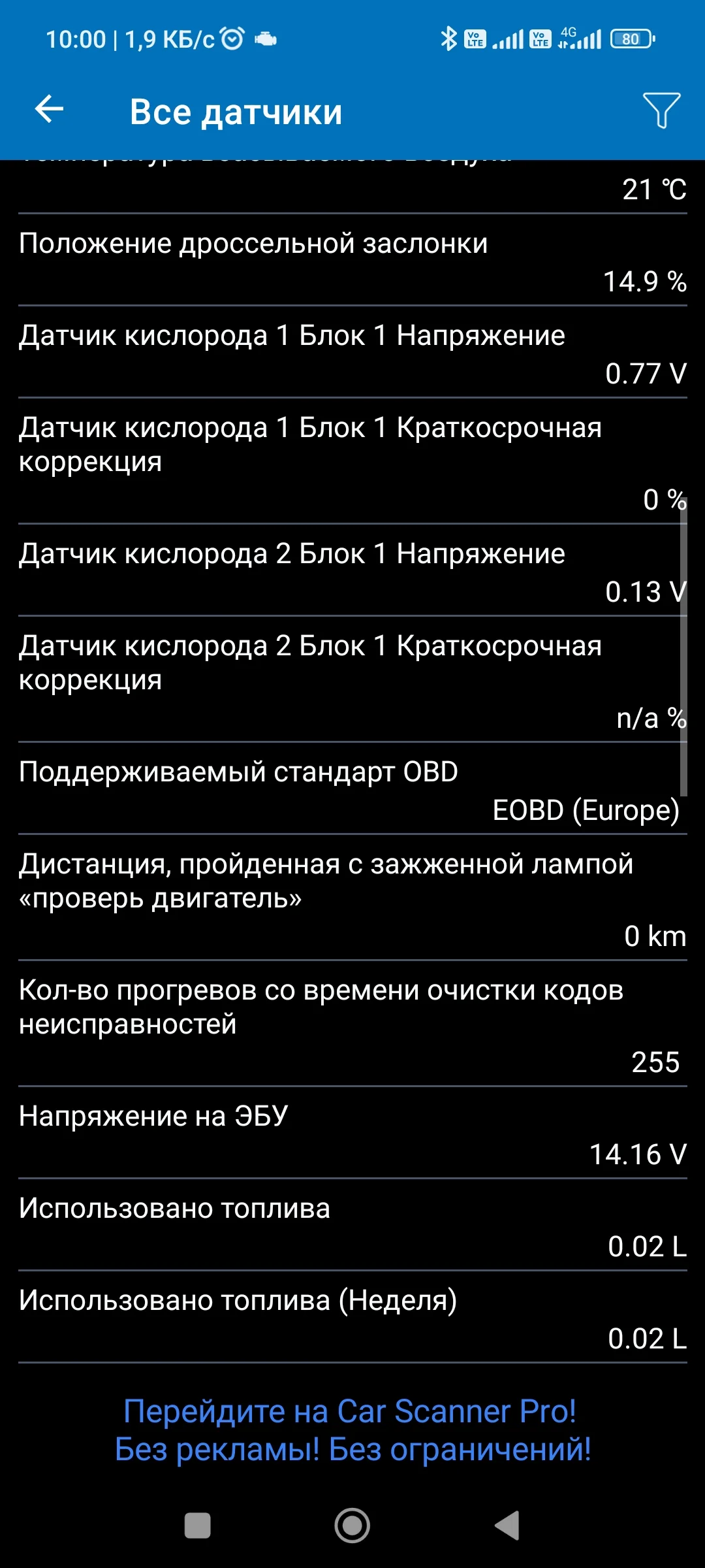

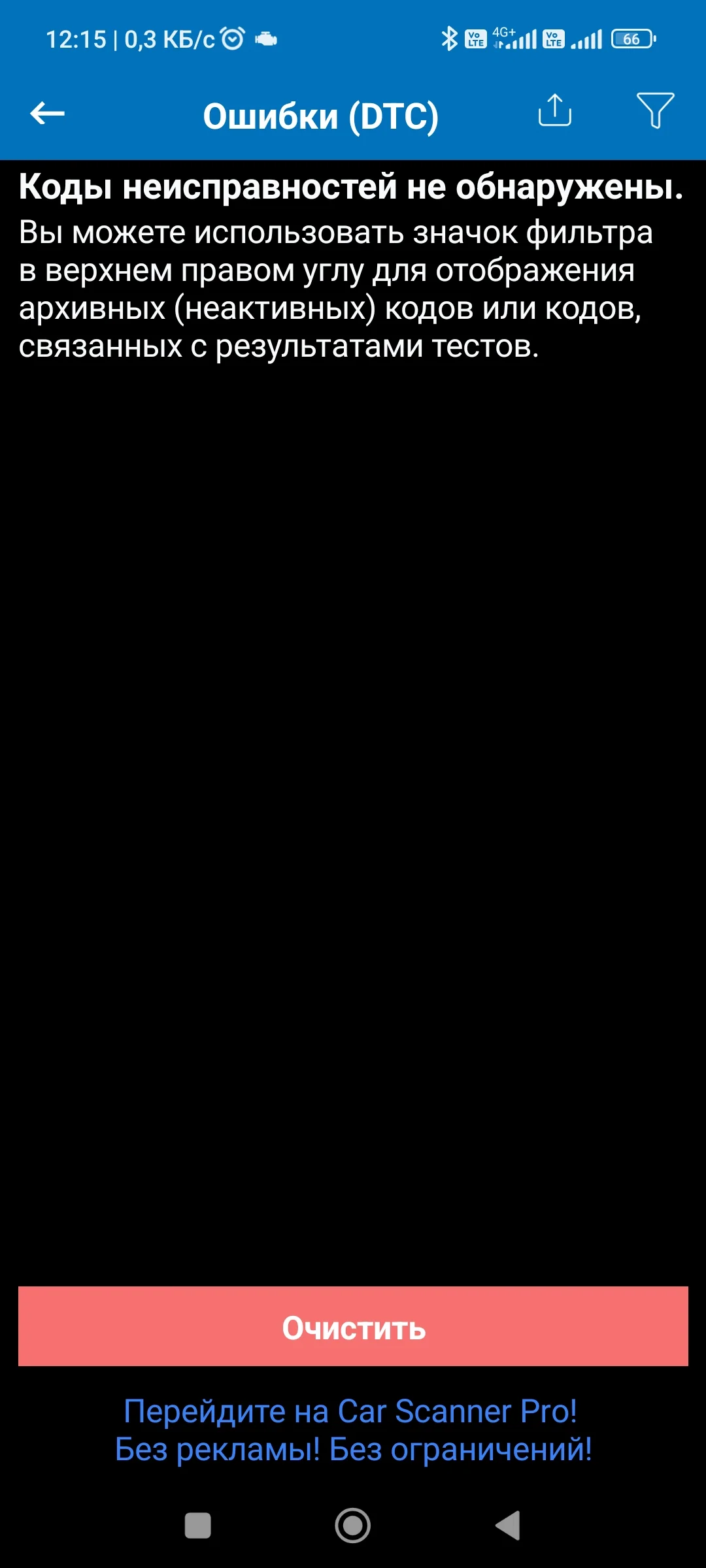

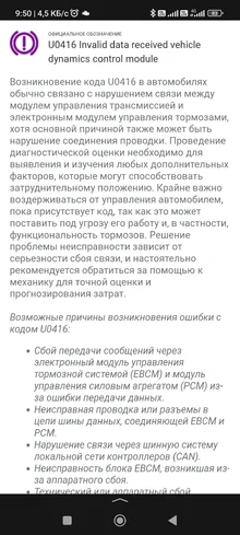

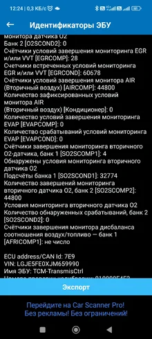

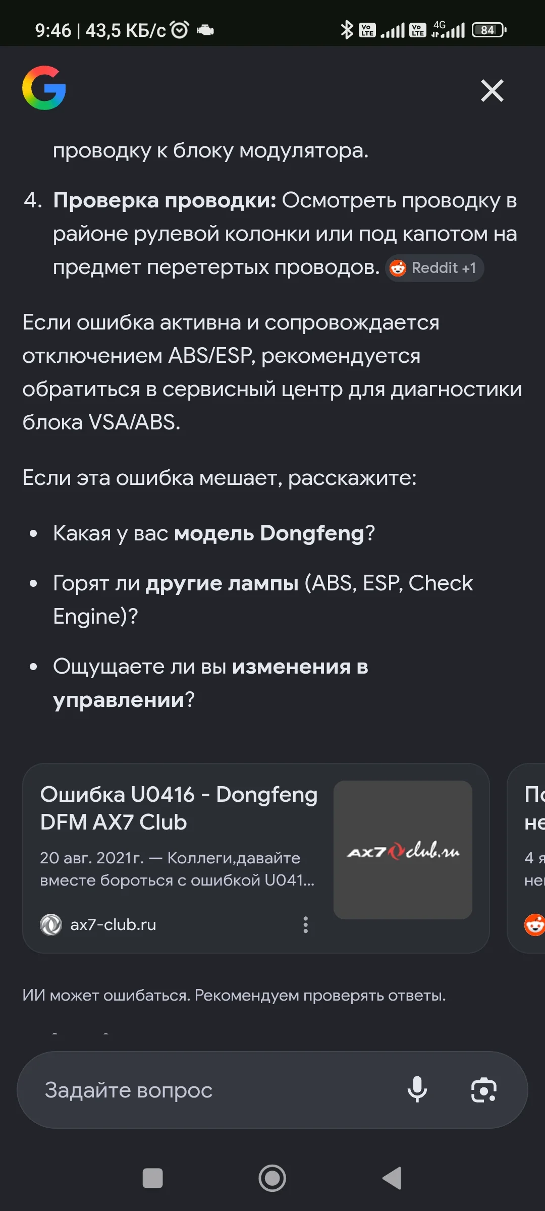

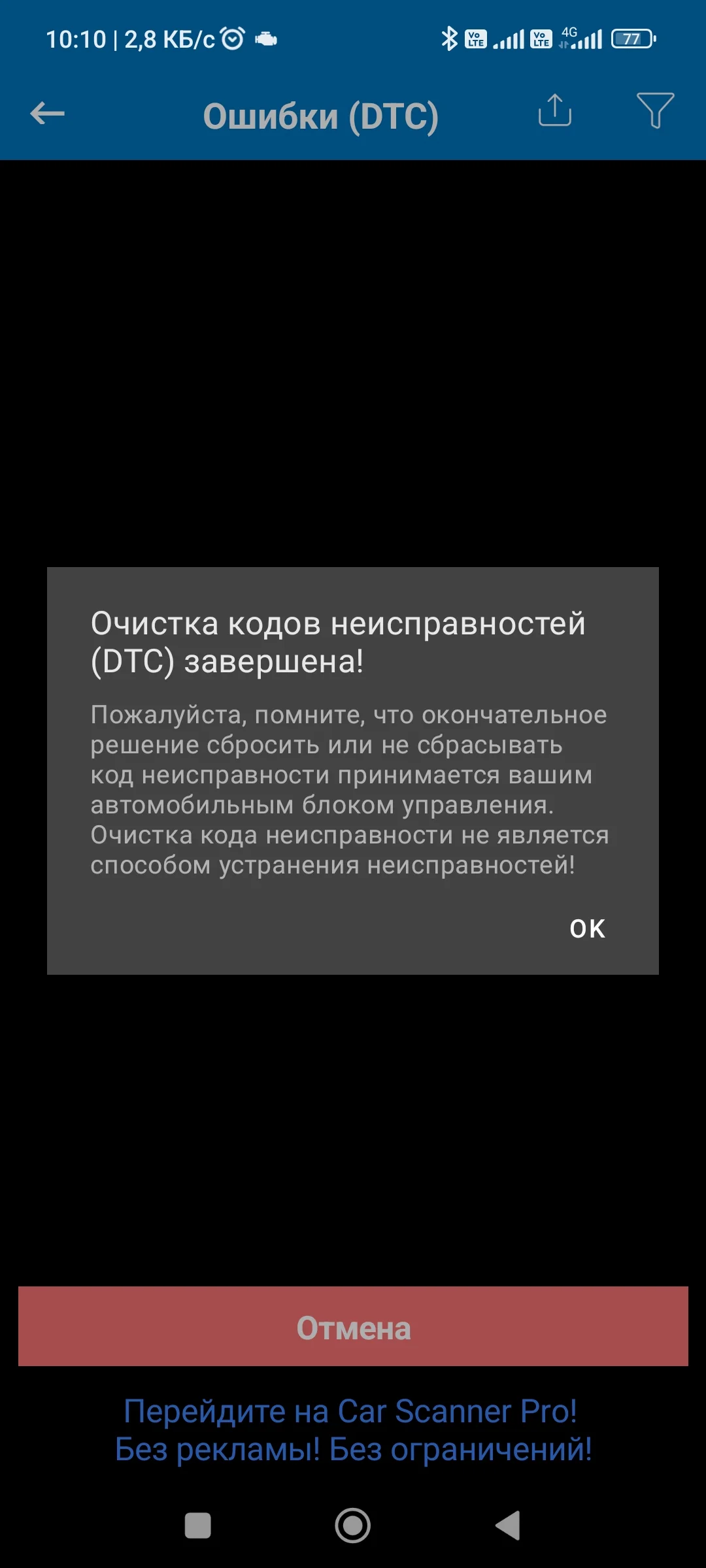

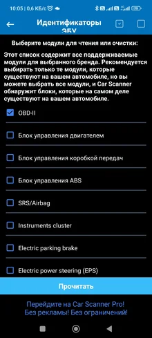

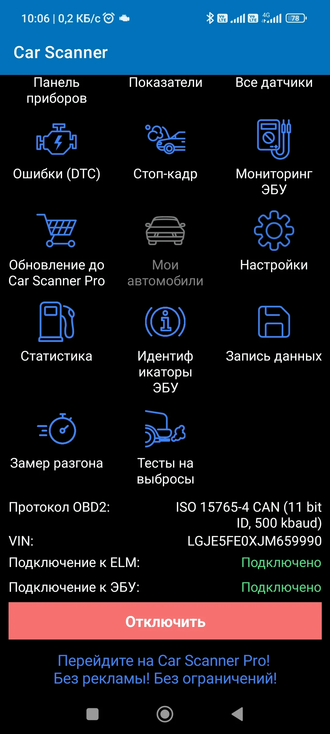

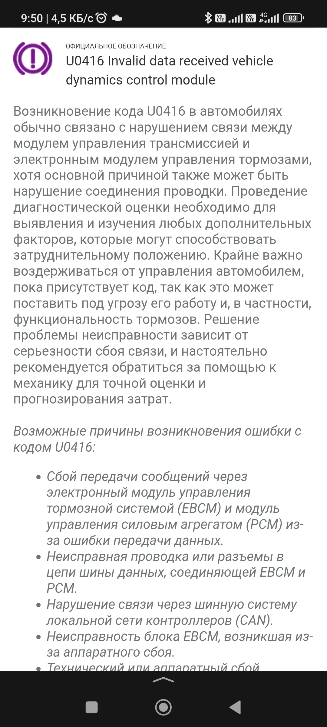

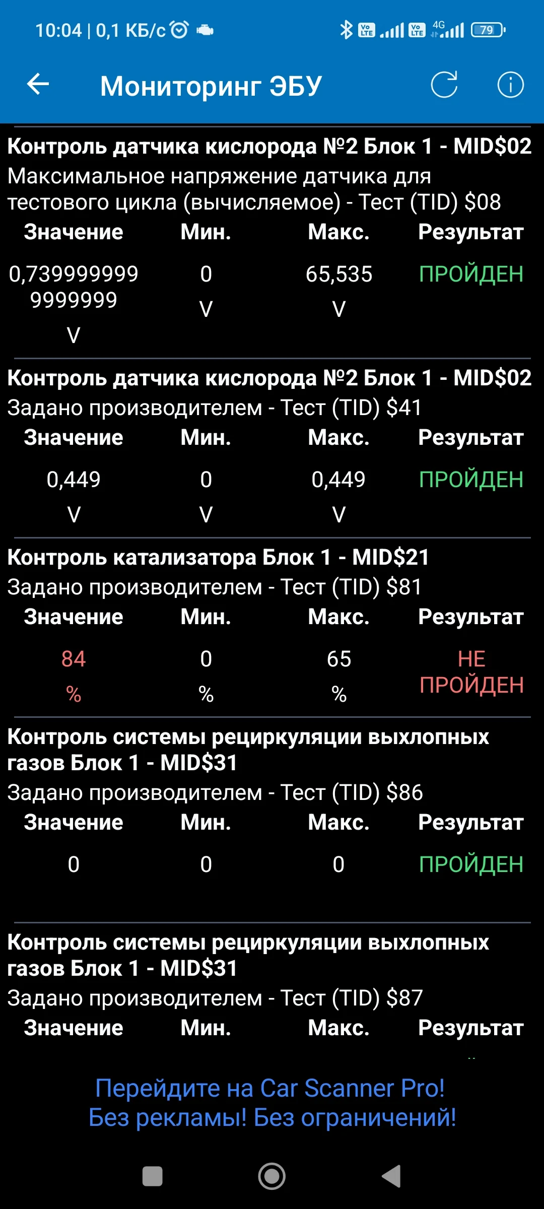

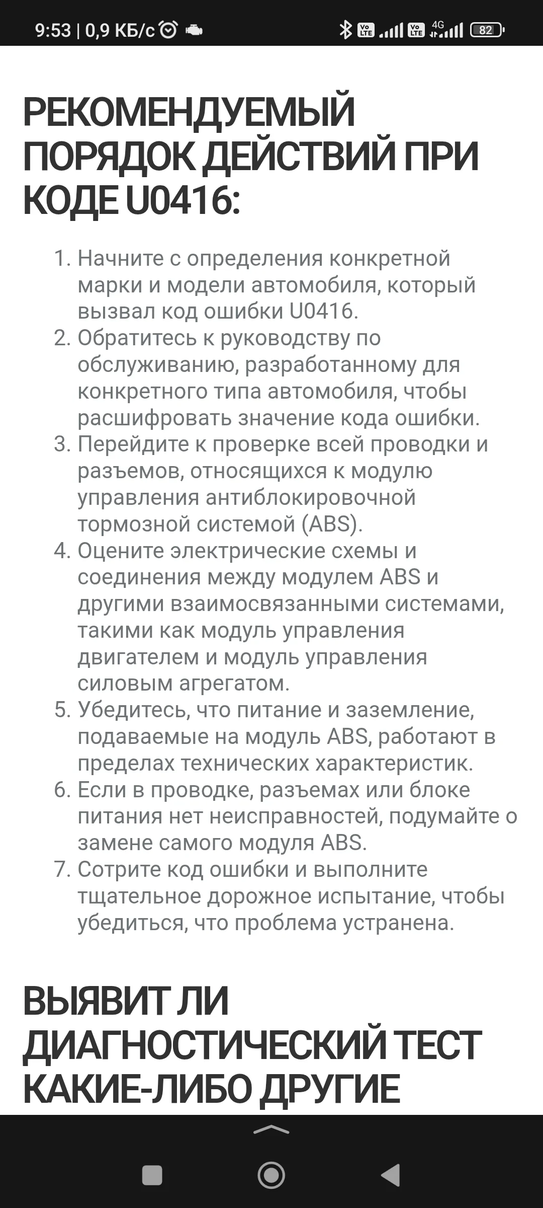

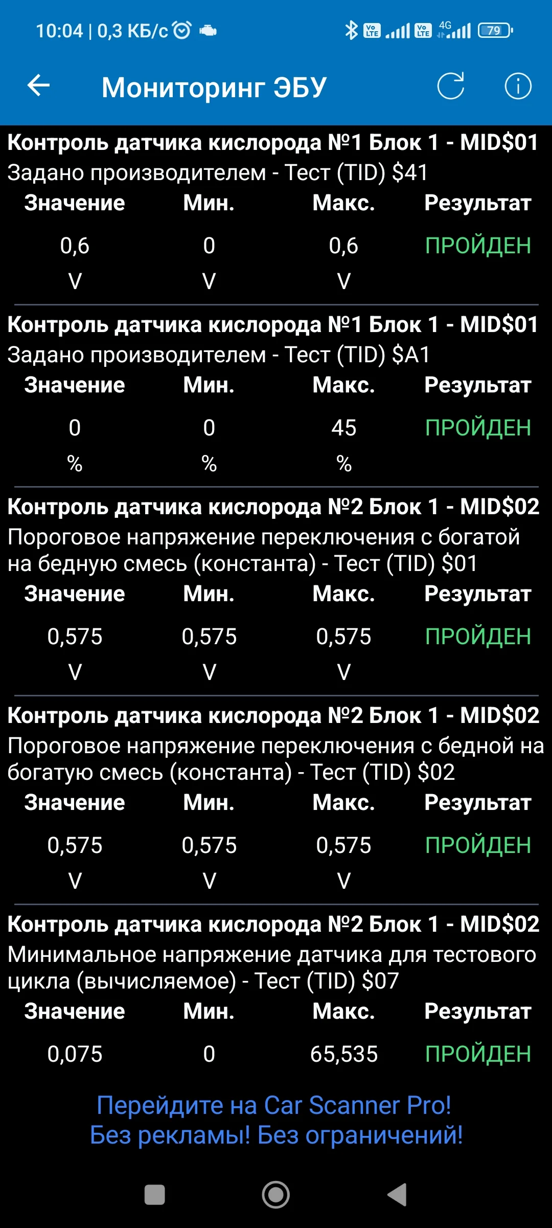

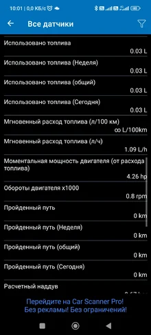

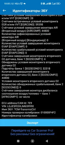

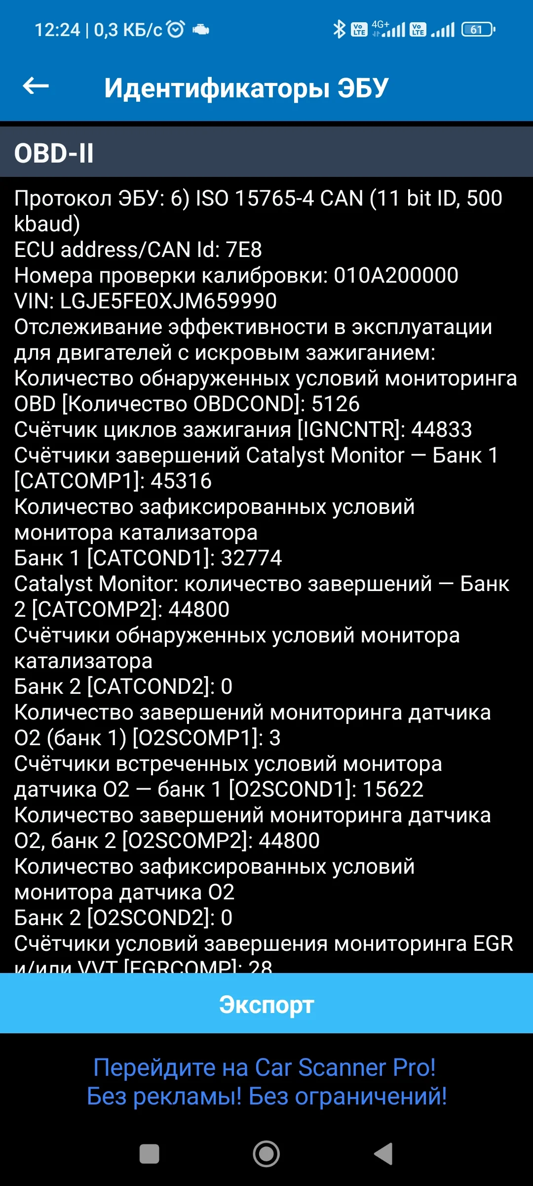

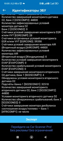

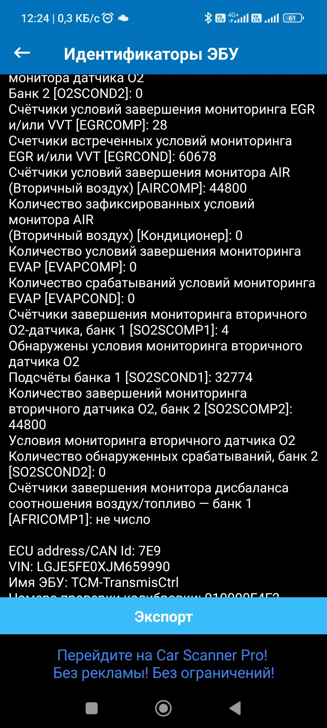

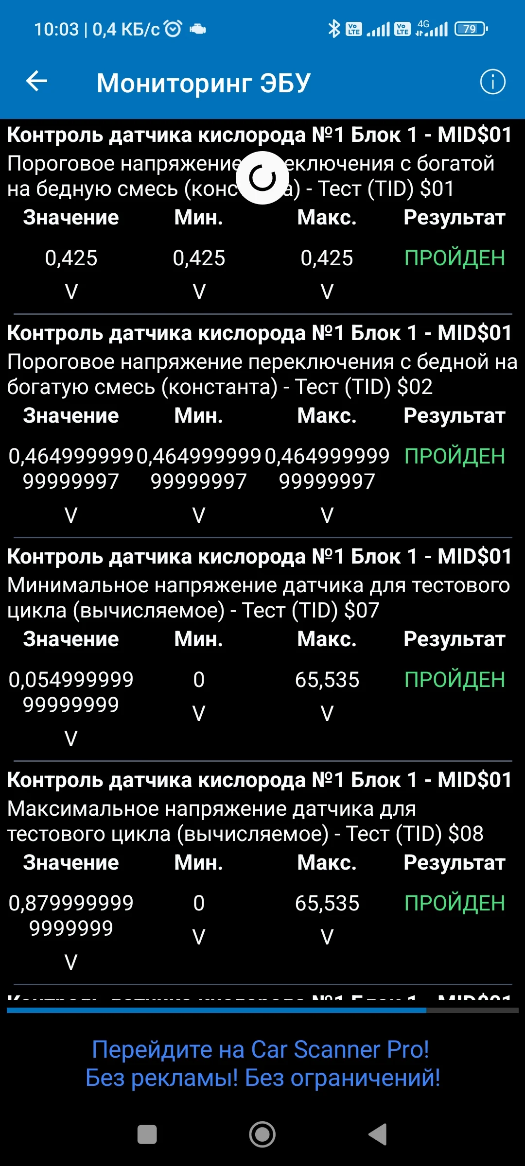

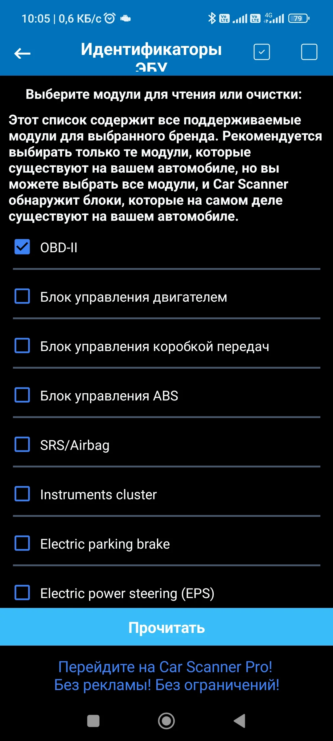

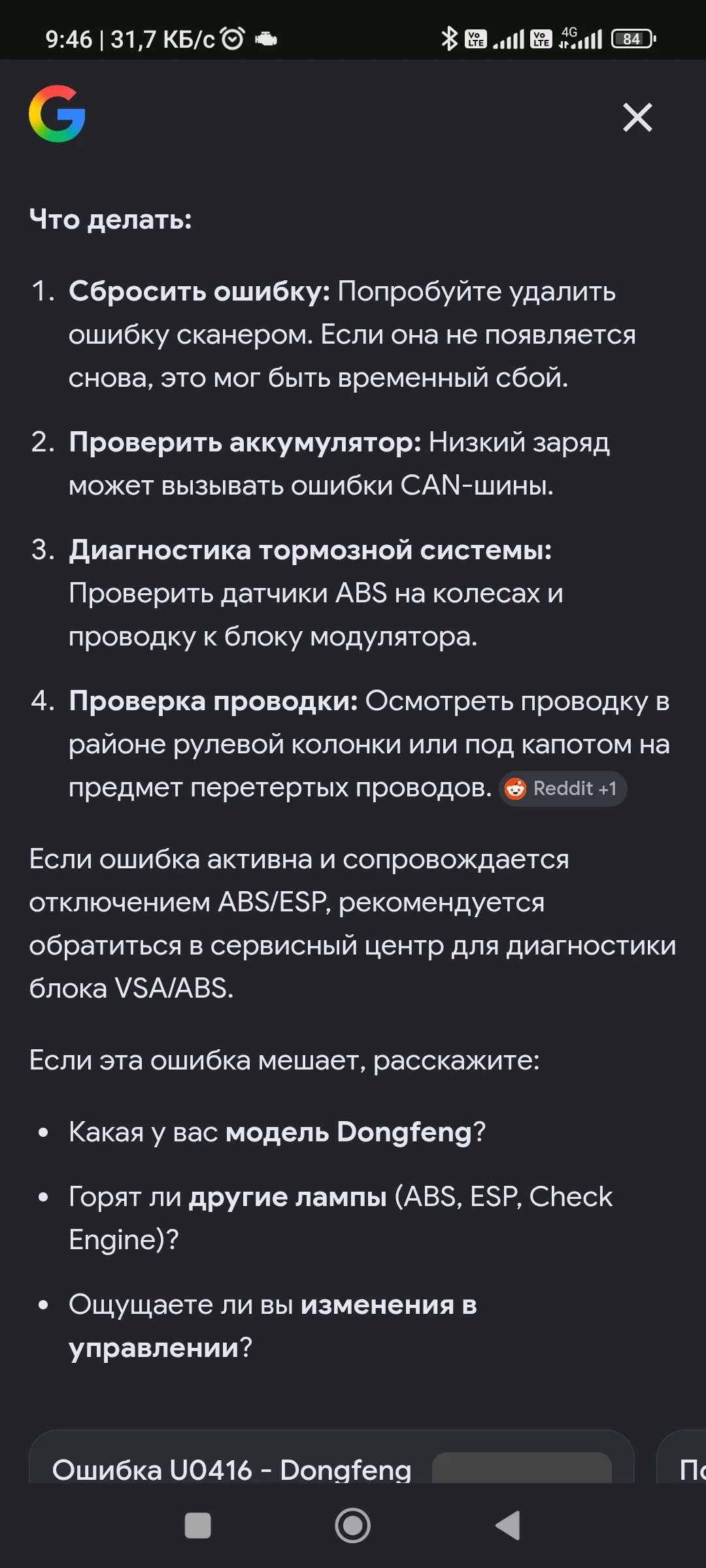

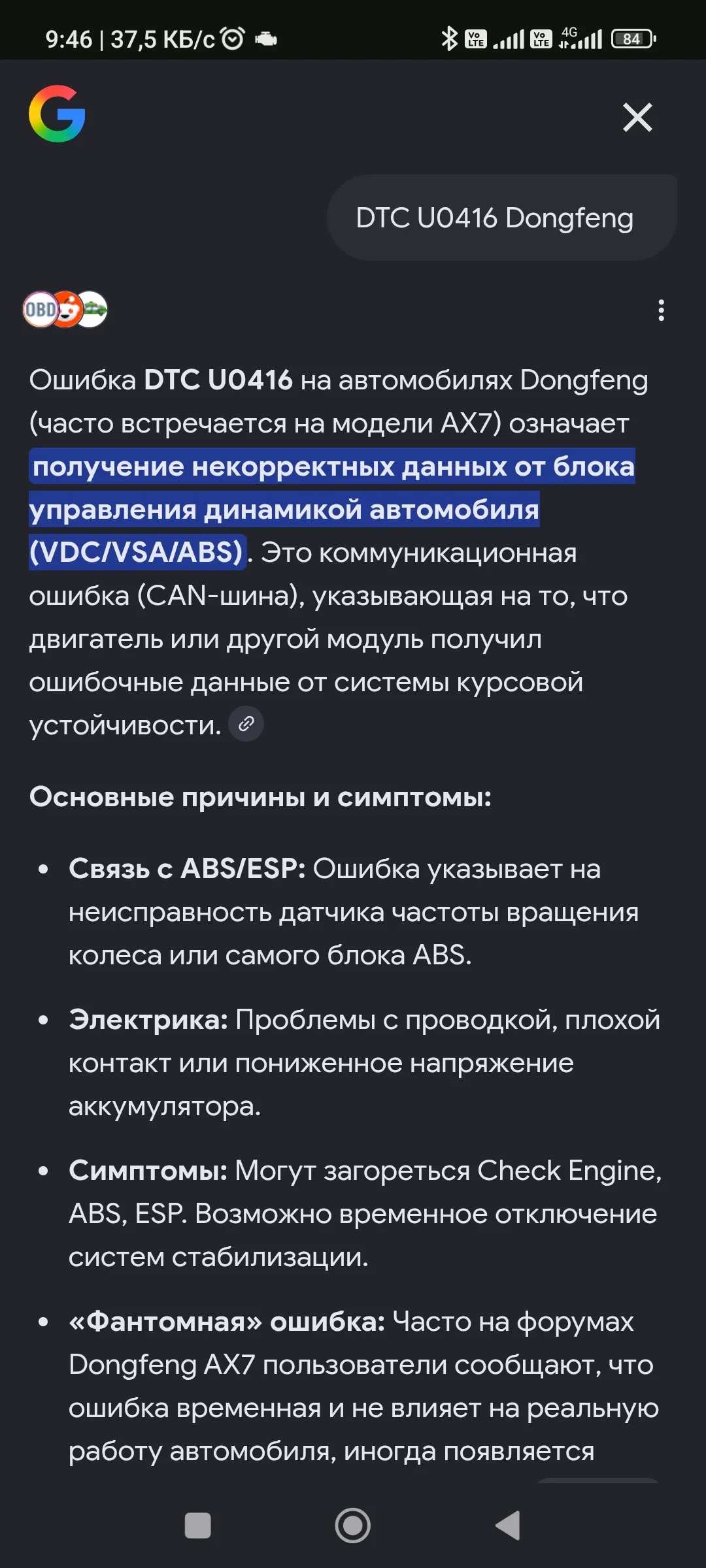

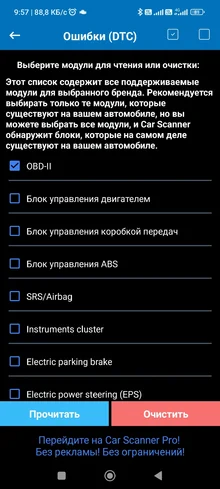

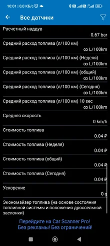

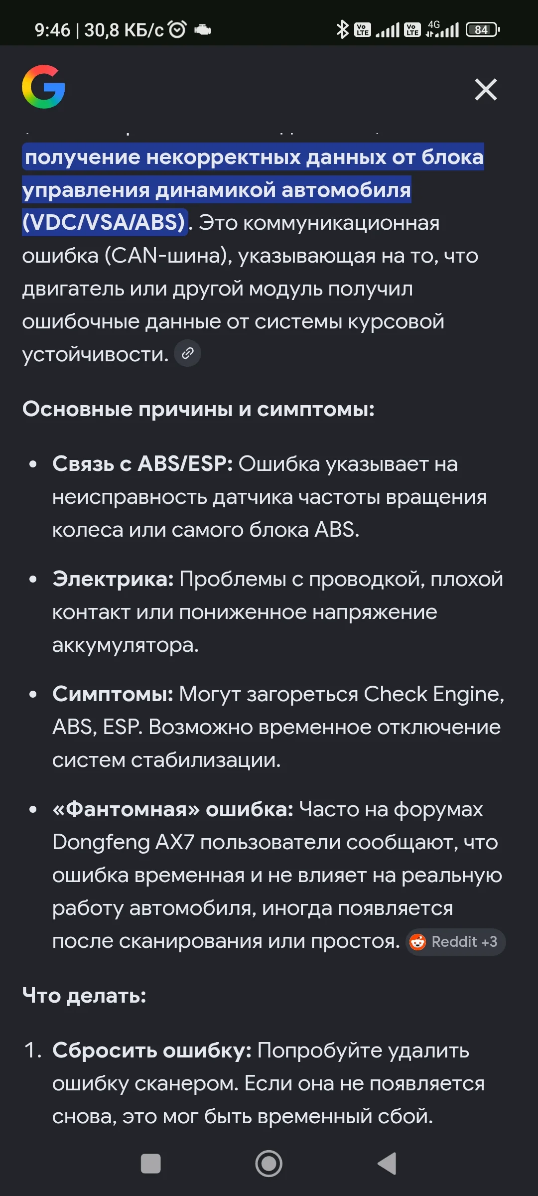

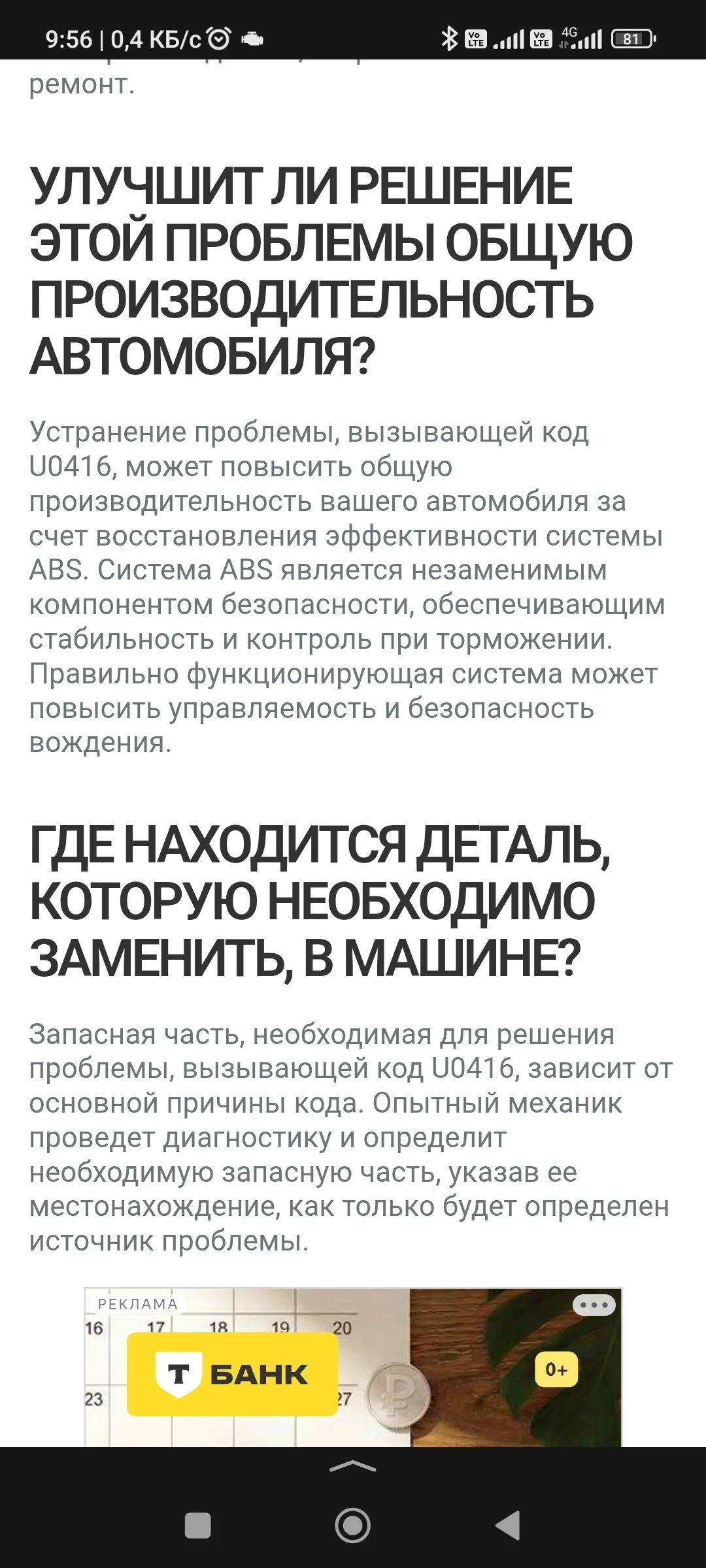

И так подключился я вот эту приблуду! На табло светились пиктограммы АБС и ЕСП!

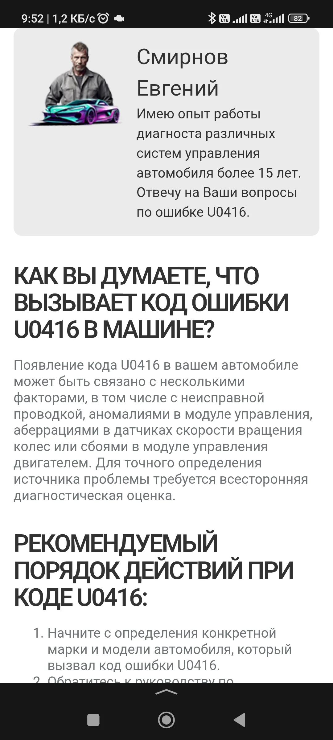

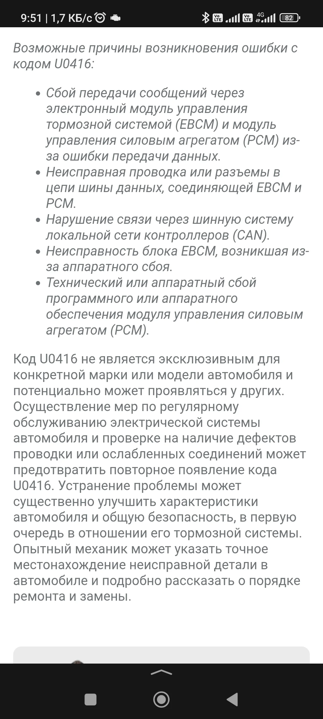

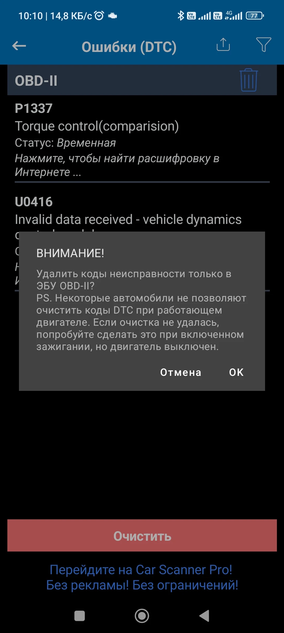

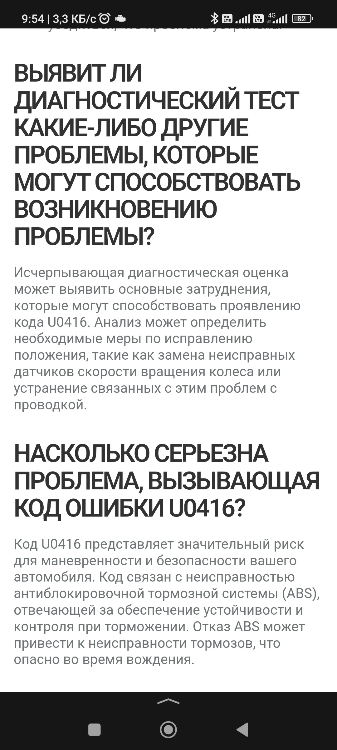

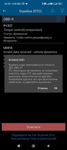

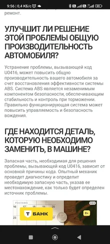

Далее прочитал(выдал) прибор ошибки(2шт) на фото видно! Вот их расшифровка, в инете нашёл!? Вобщем я их скинул(удалил) светящиеся пиктограммы на панели приборов исчезли (потухли)!!! Далее решил прокатиться и проверить есть опять глюк или нет!? Немного проехавши, опять на небольшой неровности (стыки на мосту или ямки) опять началось тоже самое, щёлкает блок по торпедой и через какое-то время снова аварийка, но☝ неисправности на панели приборов нет! Приехал домой, снова подключил тестор свой ошибок нет, видимо не достаточно накопилось сбоев, если ехать в деревню, а там трясучка, то однозначно прилёт будет!!! Но блин напрягает то, что постоянно клацает блок(типа релюхи) даже ты просто едешь, скорость набираешь неспешно, типа отормозил и снова по ровной дороге набираешь и клацает, неровность словил и бац аварийка, раз пришлось её самому выкл.
Теперь о сигнализации, стоит Пандора с автозапуском, работает исправно вроде!!! Типа с смартфона заводит и есть обычная ключ-метка, открыть, закрыть и без неё соответственно авто не заведётся!
Думаю если был бы датчик АБС неисправен, то сразу показал пиктограмму, как это сейчас есть у пежо 408 тестя, ставил свой тестер, не даёт считать! Типа нет неисправности, ну это же Пежо, так у них бывает, уже на драв2 читал!
Короче надо ехать к диагносту нормальному, только вот у нас в нашем городе, одни кулибины!!! Боишься прям отдать! Но вот дали адрес одних, вроде ничего говорят! А машина нужна к 9мая!!! А она стала всё больше и больше, почти постоянно вкл аварийка!
Вот ещё забыл один эксперемент привести, откл ЕСП и прокатиться, будет клацать блок, вкл аварийка или нет!? Вот это я упустил!!! Ну вот ошибки! Да вторая ошибка была, как пропуск зажигания! Это чего-то новенькое, свечи недавно менял, вроде не троила! Короче скинул!

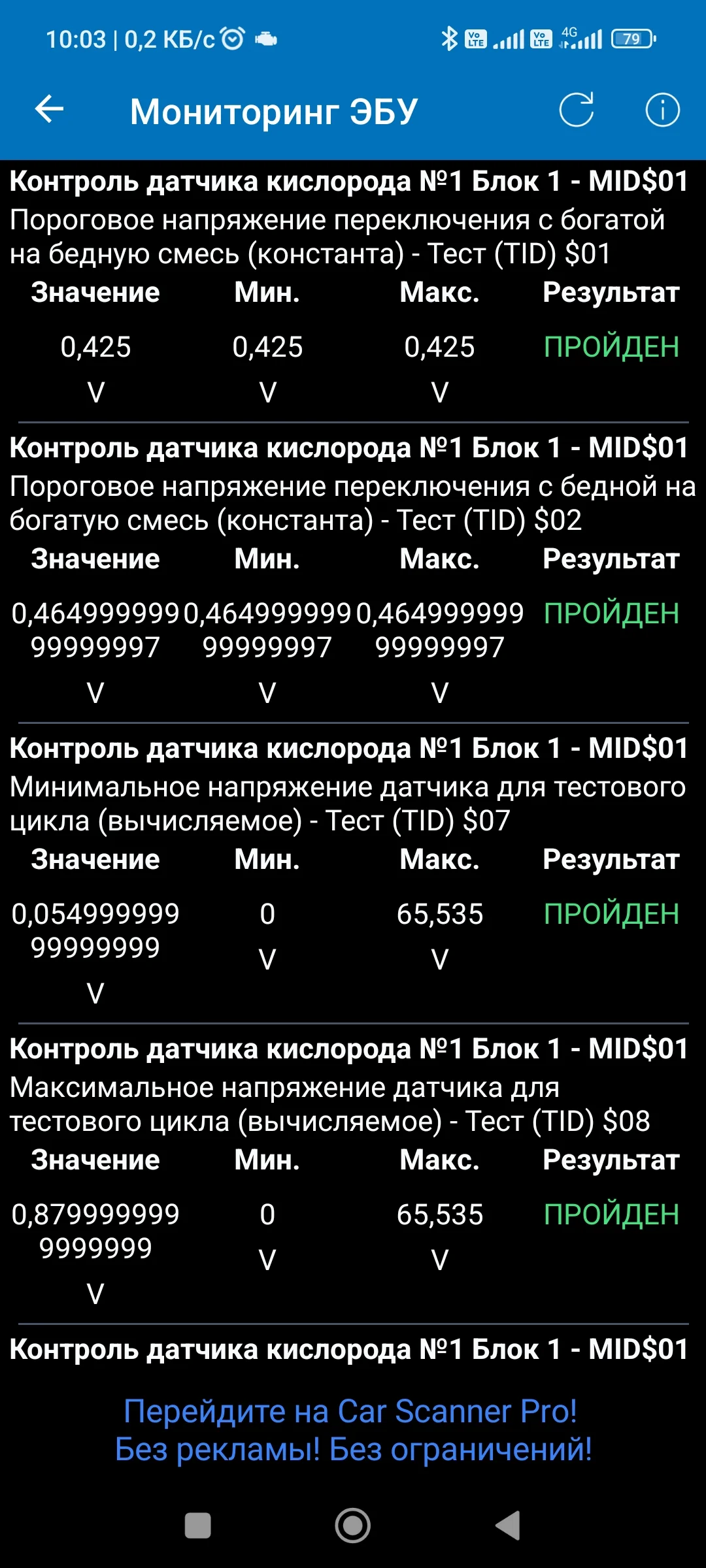

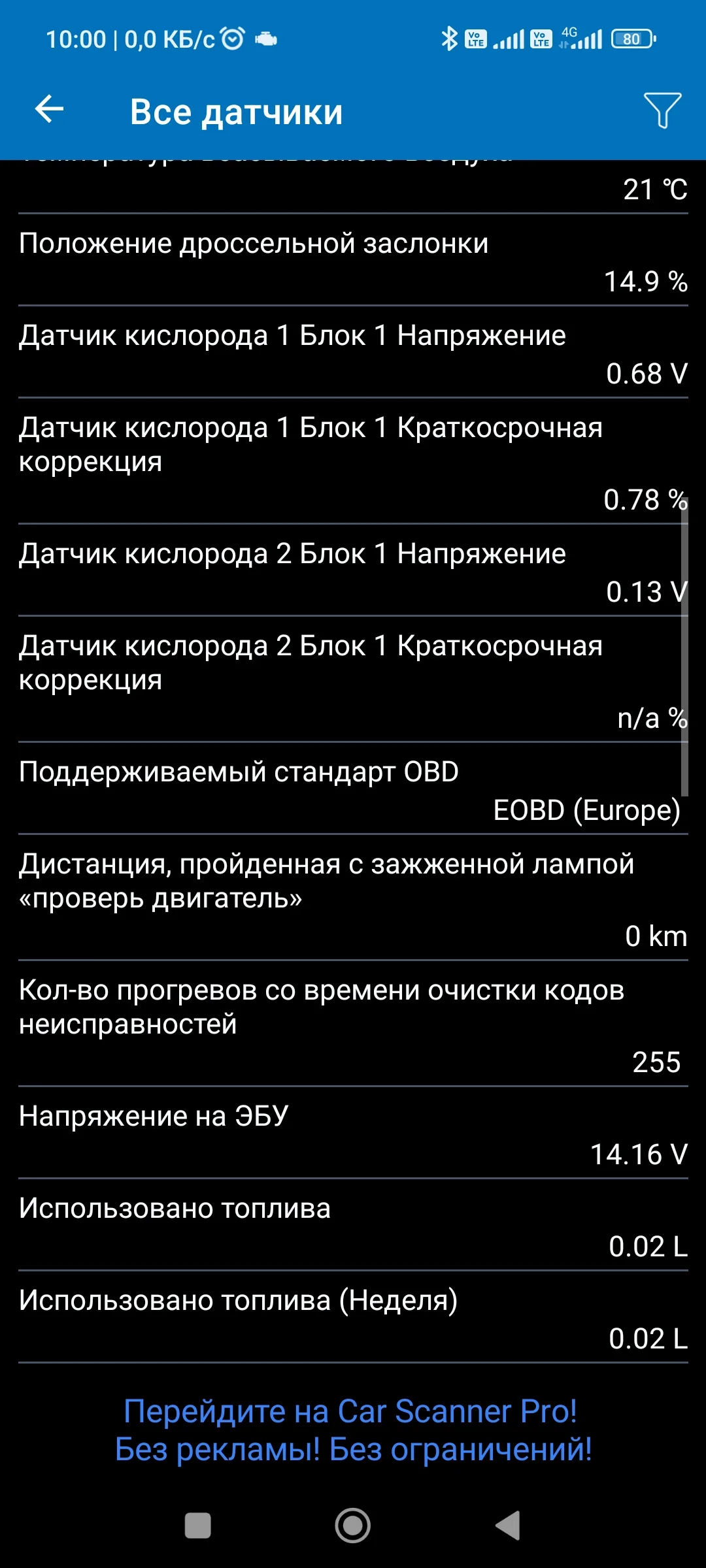

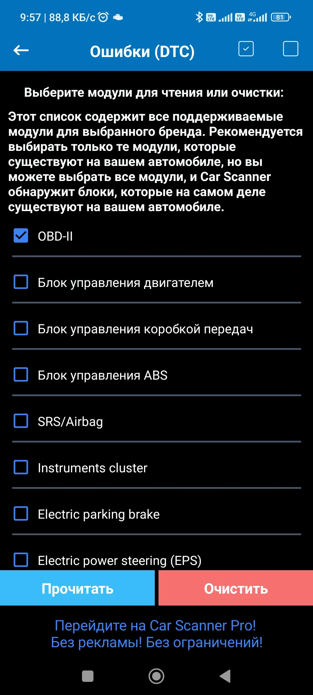

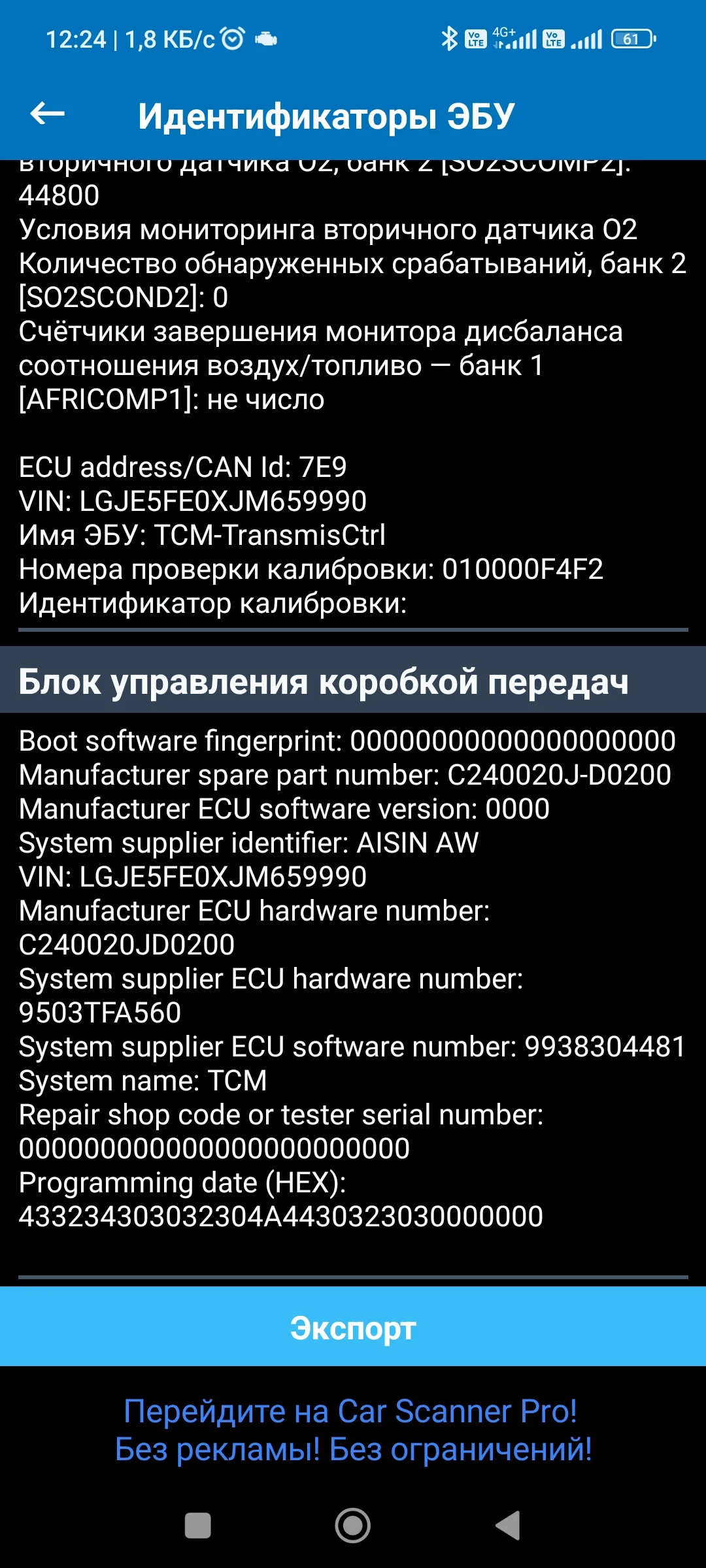

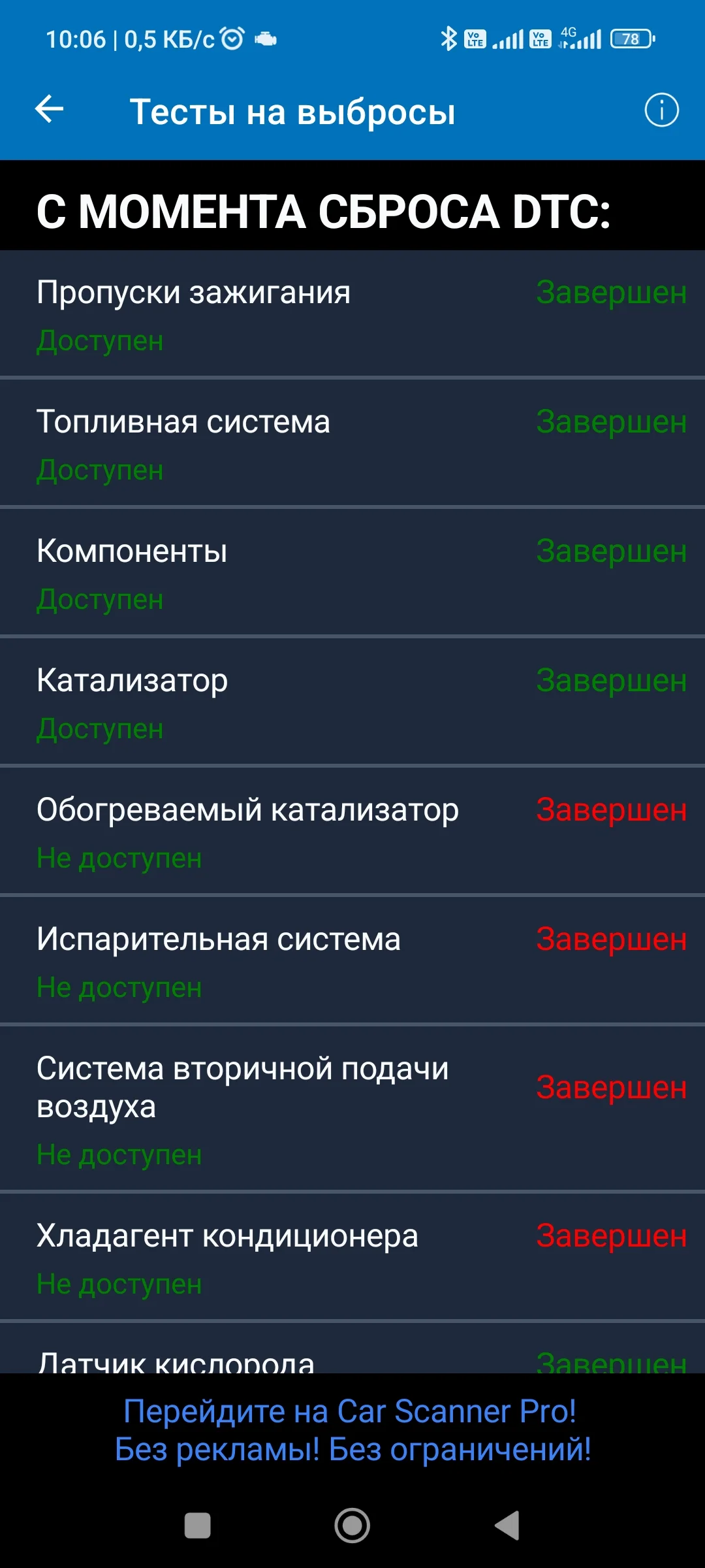

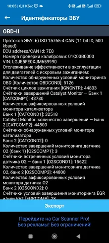

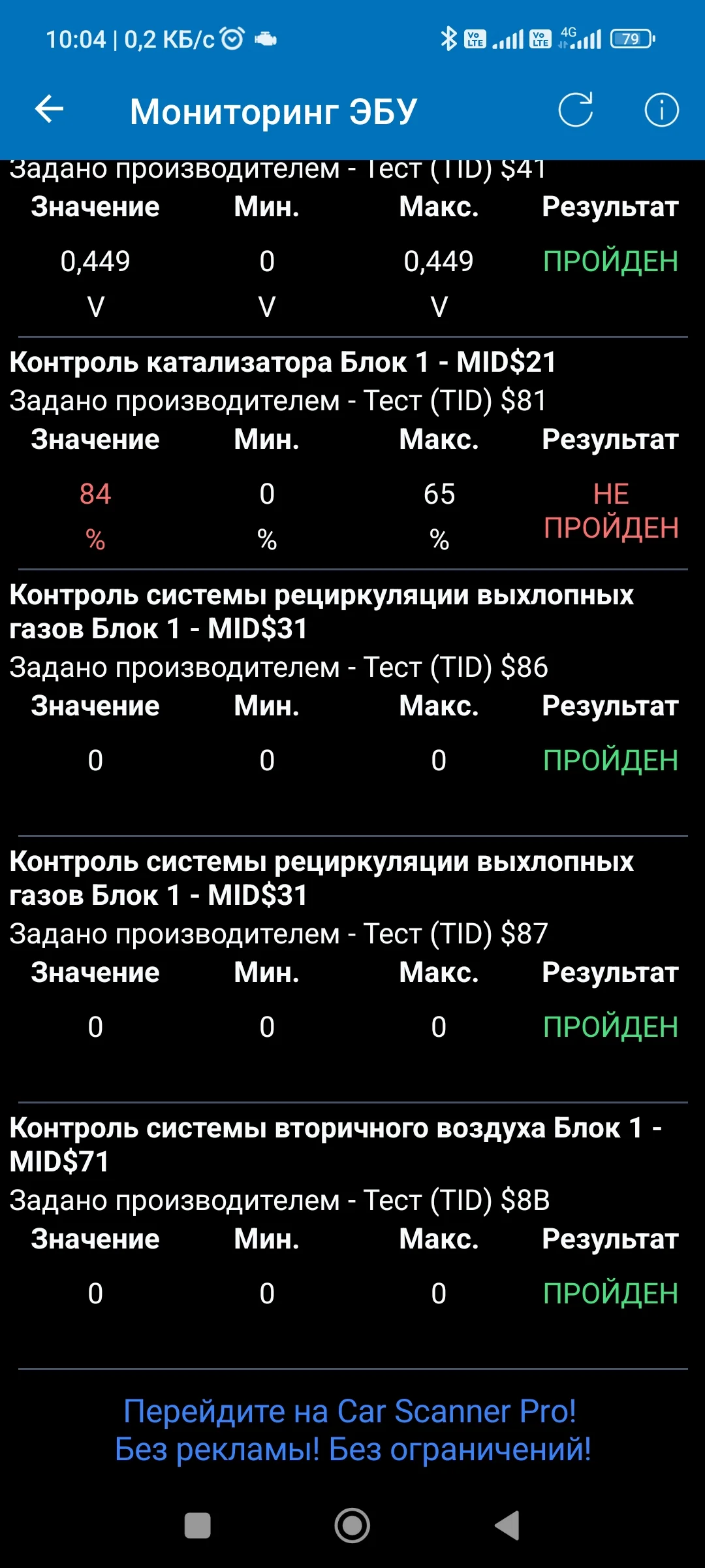

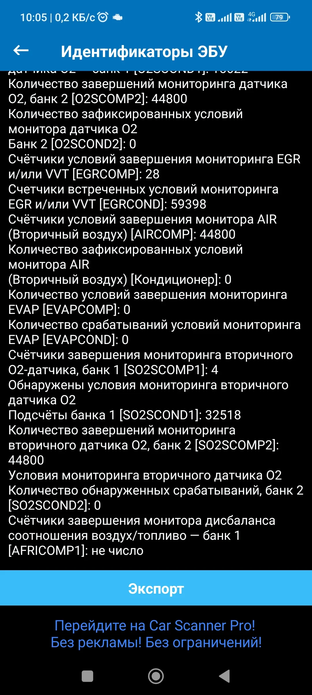

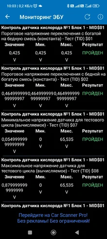

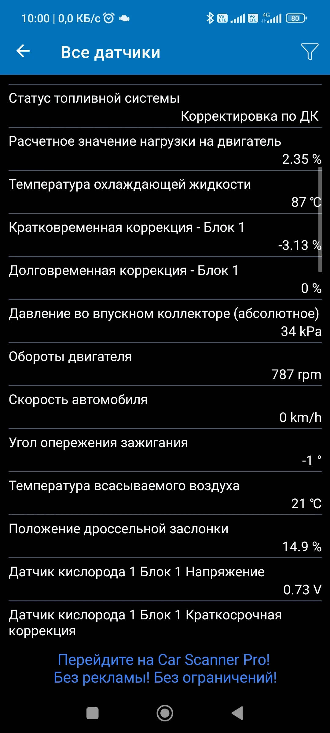

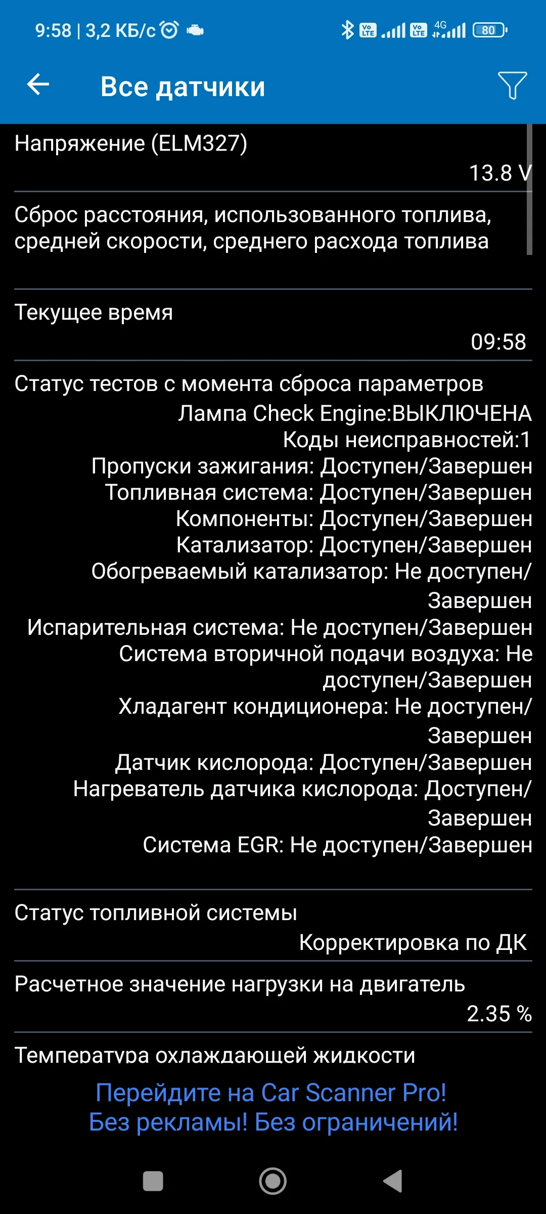

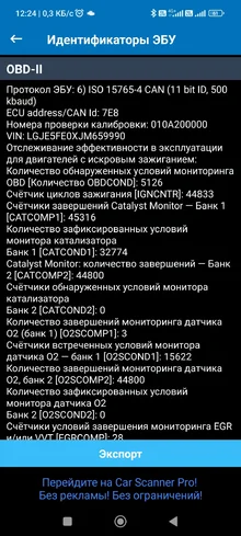

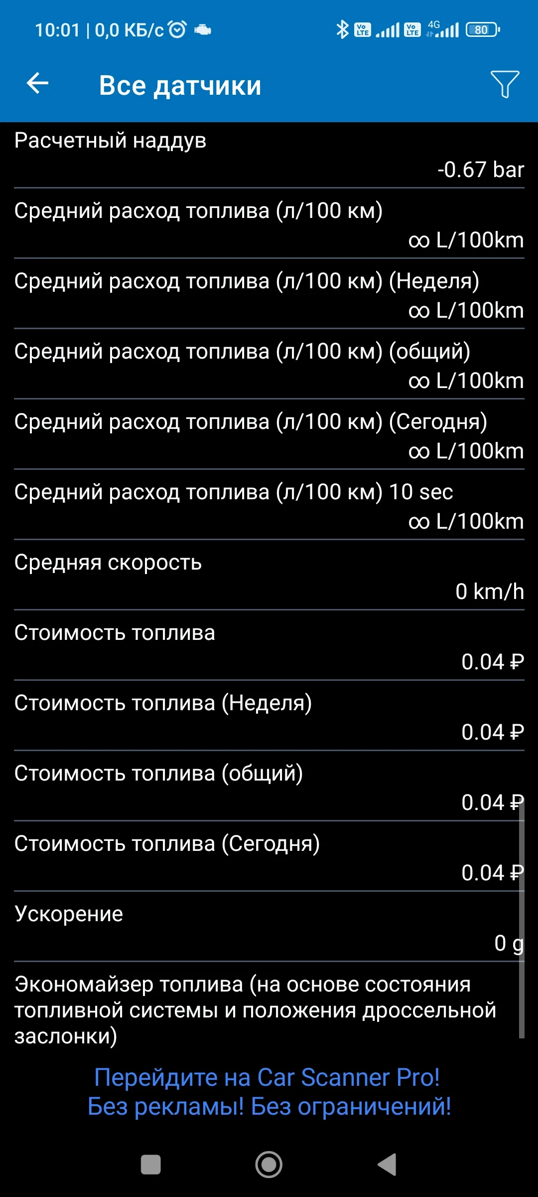

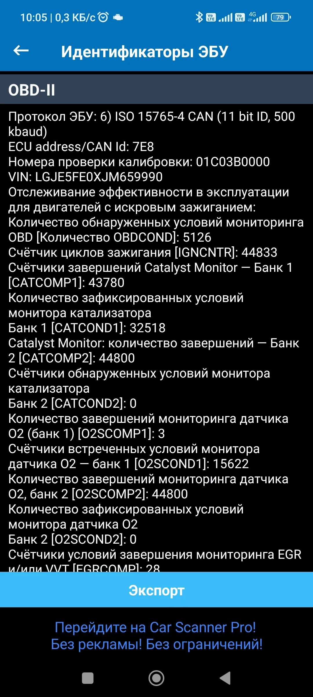

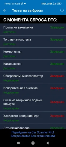

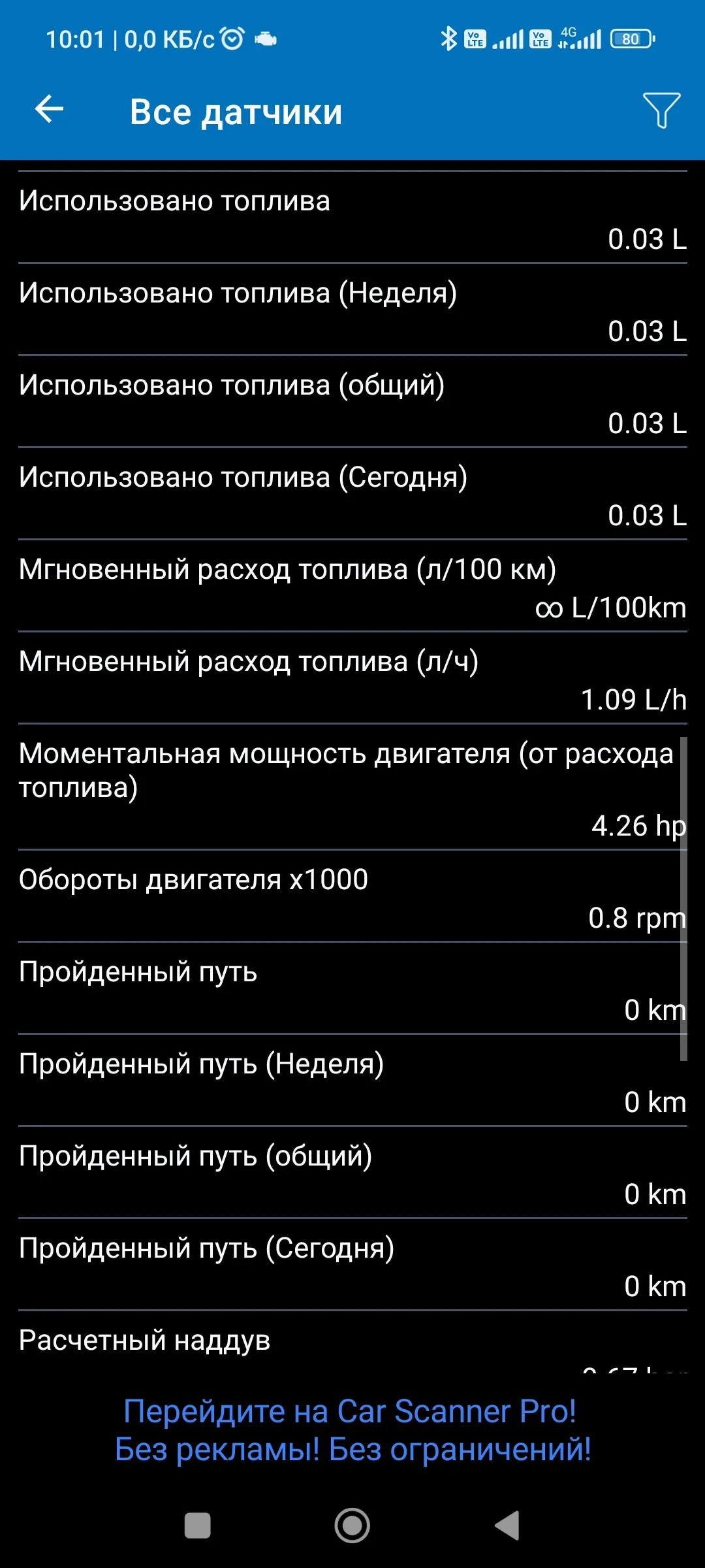

Да вот сканы тестера, что скажите, всё норм или есть какие-то замечания по показаниям! Заметил по прибору что обороты двигателя немного гуляют от 777 до 900+, -! Хотя на слуху двигатель работает ровно! Это так выложил вдруг кому интересно будет, да и кто немного понимает в этом, вернее подскажет, норм или нет!? Ведь ошибка была, пропуски зажигания, откуда она взялась, х З.!? Вспоминаю сейчас, что я тестил авто, всё норм было! Блин вот память🤣

Ночи доброй всем, решил ролики со своей болтовнёй выложить, чтобы понятней было что происходит❓

Всех приветствую! У меня сейчас похожая проблема. Дело в том, что 2 недели назад перебрали заднюю подвеску с заменой сайлентблоков и амортизаторов с пружинами. Выехал с СТО с горящими лампочками ABS и ESP. Сканером выдает ошибку U0416, ЕЛМкой скидываю ошибку, индикаторы гаснут, начинаю движение и снова эти лампочки загораются.
Поехал назад на СТО. Подняли машину, всё проверили, обрыва нет, все целое. Развели руками, говорят ищи хорошего диагноста, пусть профессиональным сканером ищет причину.
А по поводу включения аварийки в движении, было у меня так раза 3-4 за поездку зимой, но я это списал на снежную дорогу. Больше это не проявлялось.

"Основные датчики ESP включают компоненты скорости вращения колес (от ABS),... "
Может какой-то датчик слишком далеко от зубчатого венца или повернут не так, и ему просто не хватает чувствительности?

🤝 Приветствую... Всё выше указано верно, только я сам перебирал всё и после этого ситуация 100% она! Но блин я там ну ничего не мог повредить или напутать!? Блин даже очень самому интересно стало, что я сделал не так, вчём мой косяк🤔 завтра еду к диагносту, посоветовали одного, вернее их два там работают гуру! У них аж запись до 18 мая расписано! Сложно говорят к ним попасть просто так, но вроде его уболтал чела! Не обещал починить, но хотябы глянет что за Х? Еду к 9:00. Всё что инф будет выложу!!!
Может, но блин, я обычно всё фотаю, прежде чего-то разобрать и 100 раз гляну, что и как, но блин там ломать то нечего! Открутил болт крепления датчика вытащил из задней ступицы и снова вставил в своё рабочее положение и закрепил на болт! Вот и всё!!! Ну блин, стараюсь быть очень и очень аккуратно делать уж я такой дотошный, лучше не спеша но должно быть всё ок! Есть конечно подозрение на товарища который делал сход развал, долго он крутил настраивал углы!? Может он реально и что задел!? Но тоже не пойман за руку!? Вообщем всем спасибо за помощь!
Но датчик абс если не исправен, то почти сразу чек должен вылезти, было у меня такое в моей практике, может тут не так, по другому работает!? Либо датчик либо кольцо абс неисправно( лопнувшее или стёрто, вот и абс неисправна!
интересный подход- вы сломали, вы и чините. Я бы с них не слез.
Нет, они не отказываются исправлять, у них ни диагноста, ни сканера нет, не знают куда уже копать. Говорят, найдешь причину, приезжай.
