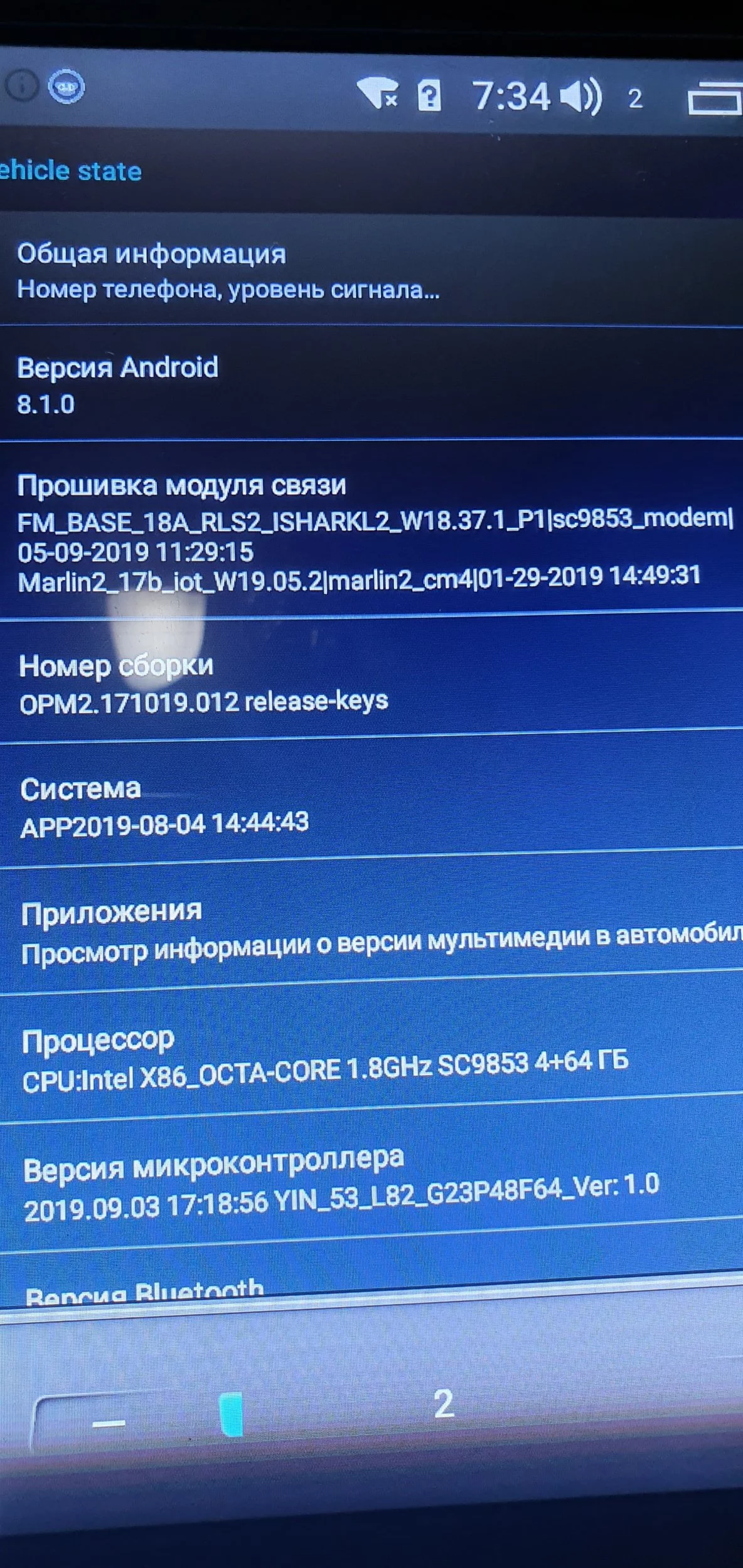

Дмитрий. можете на досуге сделать фото информации об автомобиле (там где версия микроконтроллера, версия ПО и т.д.)?

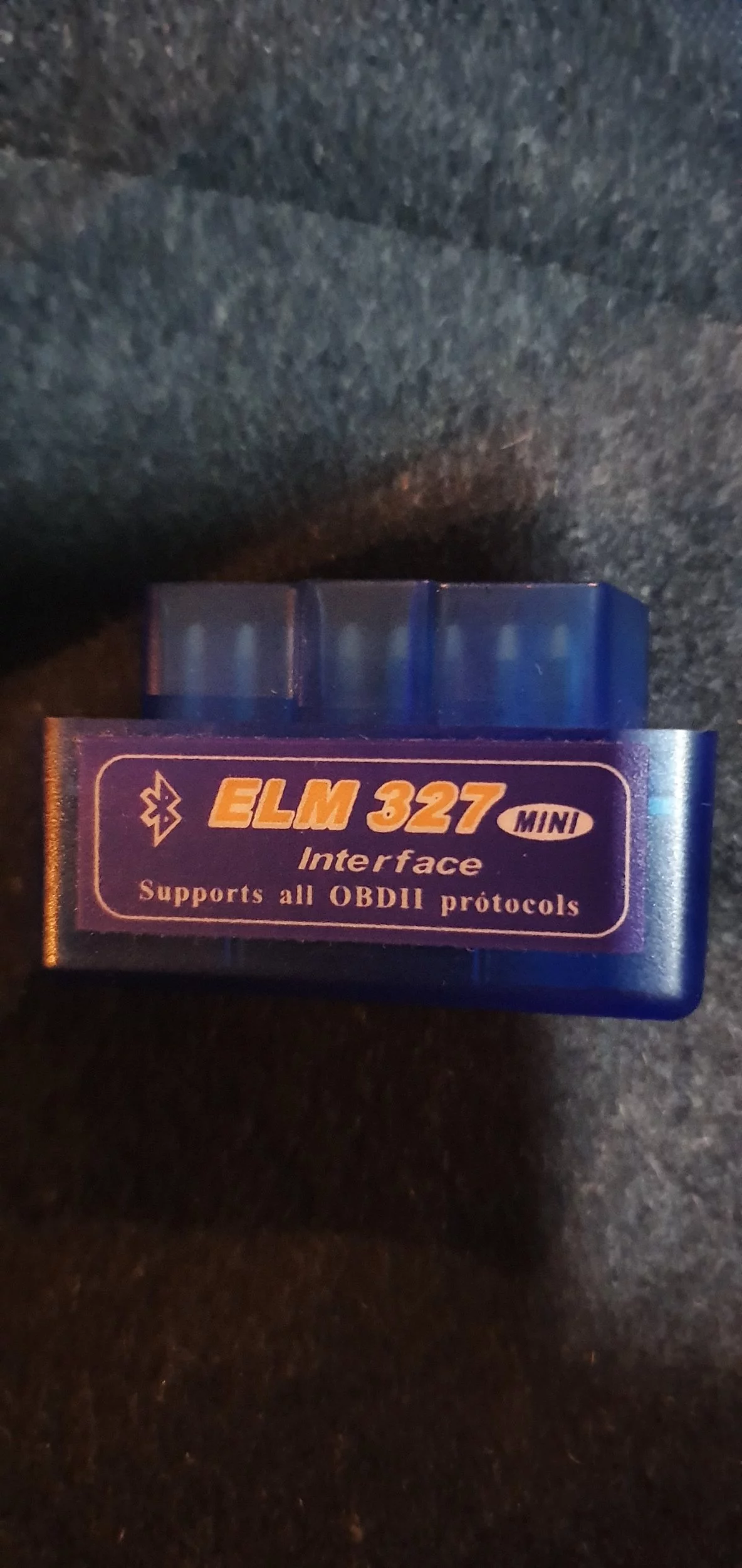

Фотка обд есть (модель, любые надписи)?
Завтра все фото выставлю, какие просили.

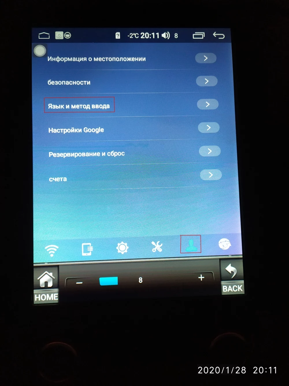

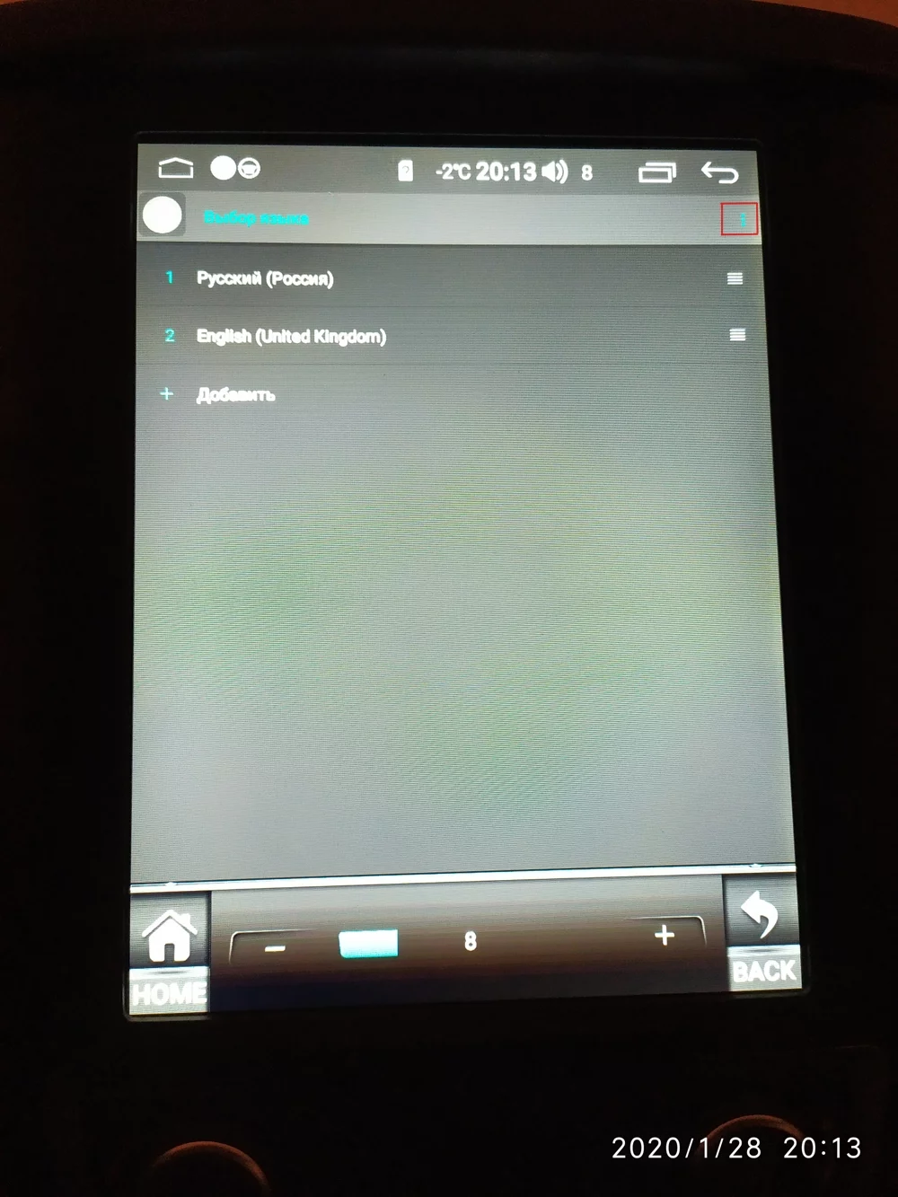

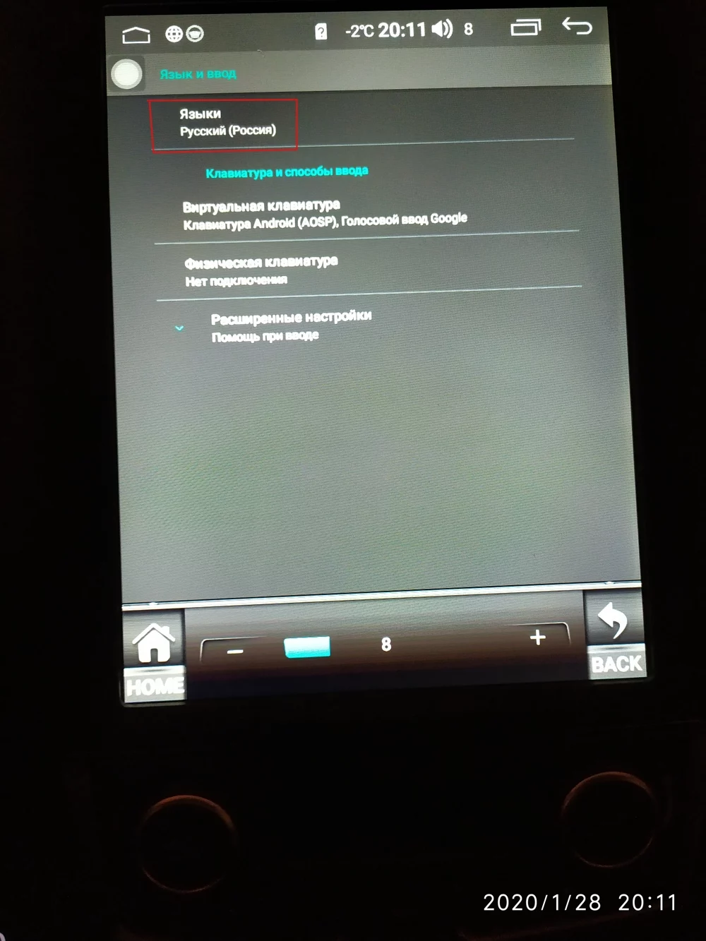

В общем, для владельцев 10.4 Тесла - головы с ТаоБао (Serg ;)), иероглифы на кнопках (и вообще везде, где они присутствуют), лечатся, как оказалось, очень просто:
Настройки - Человечек - Язык и метод ввода - Языки (там будут русский, английский и китайский) - Три точки сверху - Удалить - Выбираем китайский) - Удаляем.
Он ругнется, типа будет показывать надписи на другом языке - Бинго!
Смена языка производится там же, перетаскиванием необходимого на первое место (на английском некоторые пункты меню понятнее, чем на русском :))
