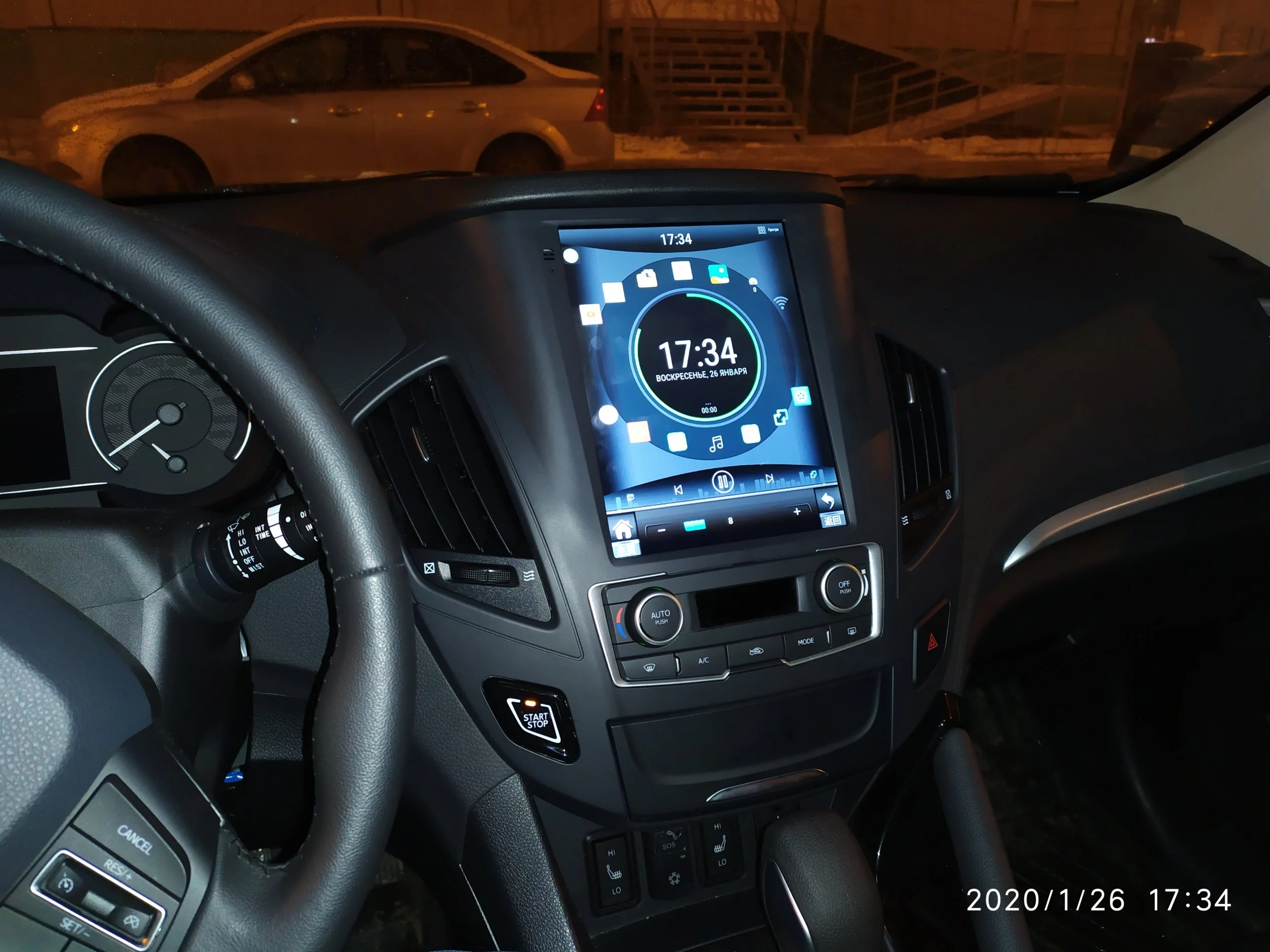

Всем привет. Ну вот и я стал обладателем (спасибо Игорю) и пользователем (спасибо Александру) 10,4-дюймовой вертикальной головы с taobao.
Вот так она выглядит с премиальной темой Carswebguru
Буквально два слова о голове: изначально хотел 9-дюймовую, ту, у которой родные кнопки остаются, но их перестали продавать. 12-дюймов, думаю было бы многовато, поэтому остановился на этой. Тем более, что тут 4/64 памяти без всяких ограничений (как иногда бывает в китайских устройствах, когда памяти вроде бы много, но большая ее часть под хранение файлов, а не под приложения), так что установить в нее можно все, что угодно, вплоть до игр
и еще память останется, а благодаря большому количеству RAM всё летает.
После того, как установили с Сашей, понял, что смотрится вполне органично (хотя кнопочки жалко, конечно, но привыкаем
Что пока не нравится:
- иероглифы в некоторых местах (в том числе на неубираемой панели снизу (Домой и назад на фото выше), кривой перевод и китайские иероглифы в некоторых местах (не нашел как язык головы меняется вообще, изначально стоит "русский".
Но с этой проблемой, думаю, вскоре разберемся. Я уже нашел полный аналог от вполне осязаемого китайского бренда с русским сайтом, поддержкой и обновлениями прошивки, у которого начинка идетична нашей ГУ;
- глянцевый экран - решается матовой пленкой, которой не нашел ни в одном "массовом" магазине, но решится заказом с Али;
- микрофон - это ..па. Где-то проскакивало, что сделать, чтобы он нормально заработал, поищу, исправлю. При этом, Я.Навигатор (Алиса) совершенно спокойно понимает все команды и адреса).
В остальном просто супер: большой отзывчивый яркий экран, два приложения на экране (например навигатор и радио или youtube, что дочку даже на заднем сиденье особенно порадовало
), SIM-карта и скорость порядка 5 мбит на билайне (можно не ставить сигналку от угона
), управление с руля (причем не только громкостью, но и переключение между запущенными приложениями и выход на главный экран), звук стал лучше (по блюпупу - кардинально), дублирование экрана смартфона по WIFI и проводу (причем Андроидом по проводу можно управлять), удобная реализация громкой связи (кроме того, что с руля нельзя ответить на звонок. Кстати, тем кто уже пользуется, можете не парится с настройкой кнопок, при подключении блока CAN они не настраиваются, хоть все настройки сбрось, ничего не измениться, проверено).
В общем, как и написал Саша, в ближайшее время выложу видео, как мы это все меняли, подключали, устанавливали и видео про саму магнитолу, фишки, нюансы, и т.д.
Пользователям, если что - задавайте вопросы.
Желающим купить, но сомневающимся - категорически советую.

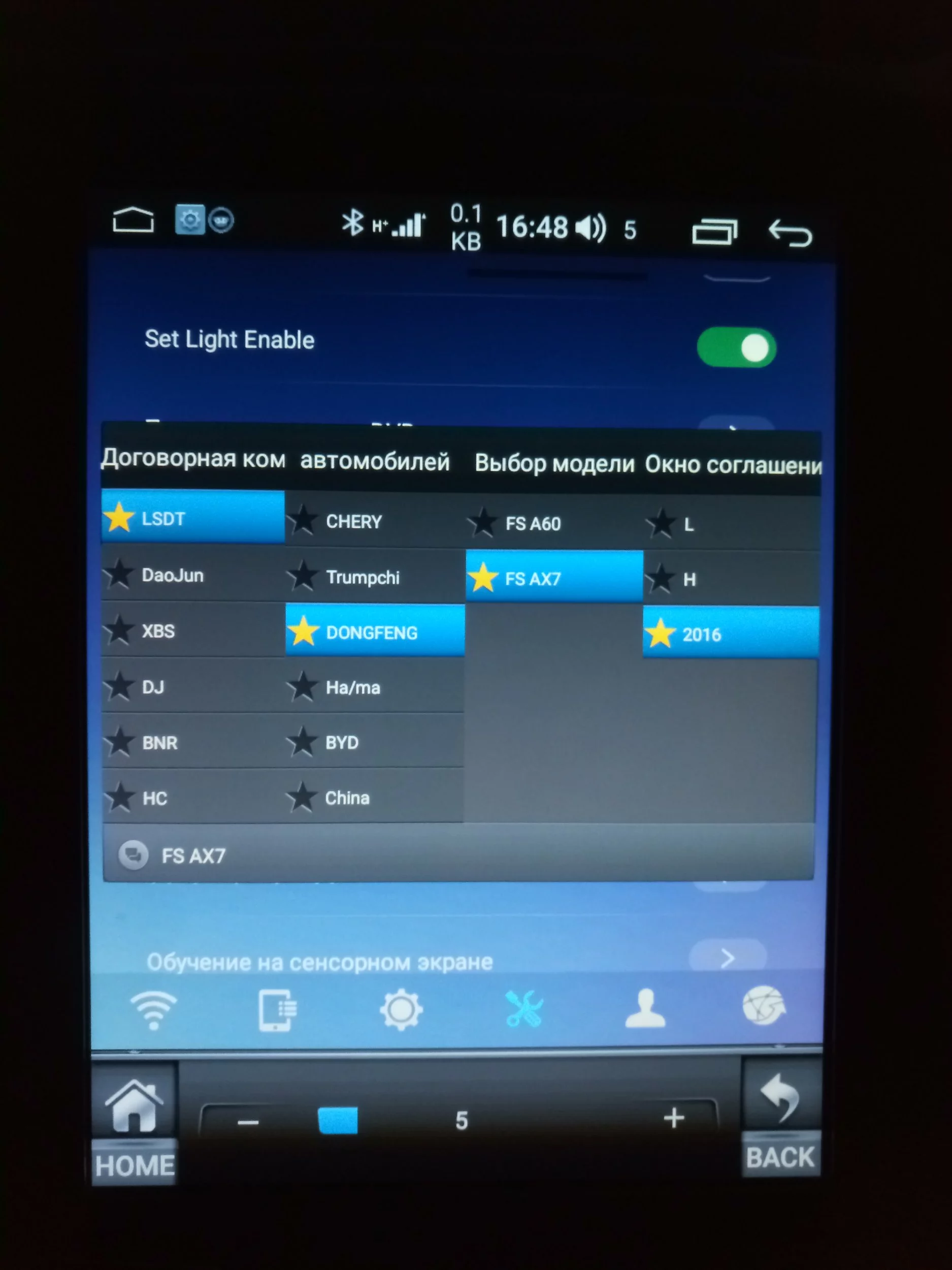

Что касается проблемы Саши с рулем, то как не должно быть он уже показал. А должно быть вот так:
и тогда, если физических проблем нет, кнопки на руле должны работать
