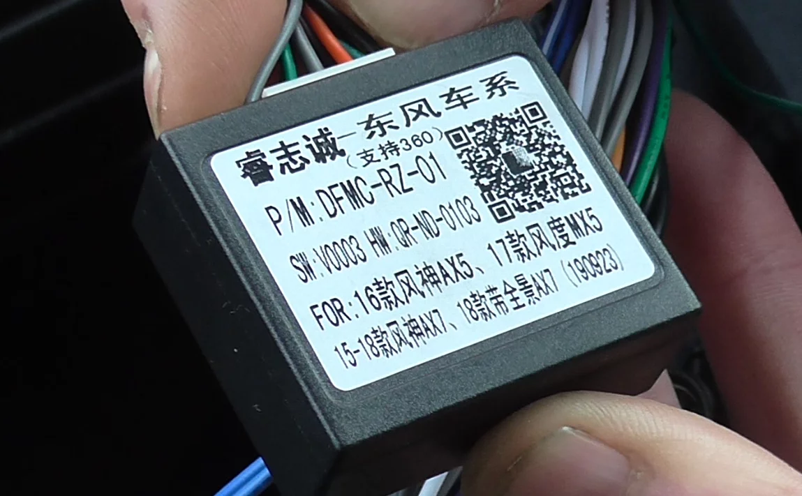

1. В комплекте с ГУ шла коробочка CAN-адаптера типа как на фото (чисто теоретически не могла не идти ибо через нее реализовывается управление кнопок руля в нашем авто, правда могут быть варианты, но все же)?
2. Может есть фото коробочки (адаптера), где видна модель или производитель? Если нет фото - может помните что на ней или можете посмотреть?
3. Если шла и кнопки на руле у вас работают - есть ли в вашей ГУ настройка "Динамические парковочные линии" и "Парктроник" (может называться Радар или типа того)?
4. Если есть что-то из динамических линий или радара - работают ли динамические линии и показываются ли линии парктроника (и реагируют на препятствие) "из коробки"?

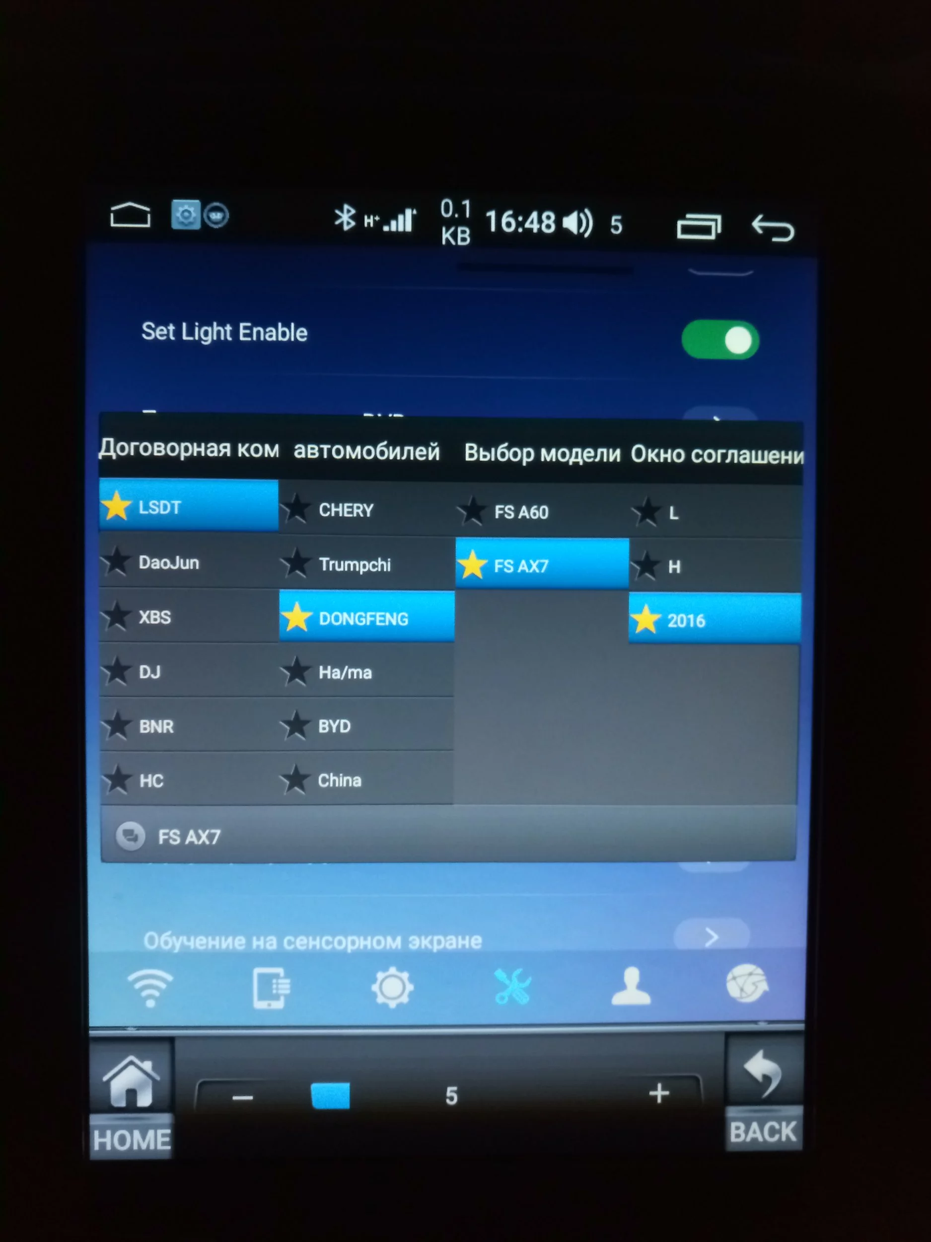

5. Если настройка есть, но что-то не работает (или ни то, ни другое), можете найти в настройках ГУ что-то вроде "Настройка функций CAN", "Настройки CAN" и т.д., а в них Настройка модели, Настройка авто и т.д. И сфоткать что у вас там сейчас стоит? Должно получиться что-то вроде этого (но значения в первом и последнем блоке будут/могут отличаться):
6. Если коробочка есть, что-то или все не работает и ваша коробочка то-в-точь как на фото выше (производитель Raise), ну или вы не помните такая же у вас или нет, можете сделать следующее (только свою настройку изначальную запомните):
Выставить настройку, похожую на фото в RZC — Honda — CRV — RZC(Keep.Air), подождать несколько секунд (пока применится) и сразу вернуть RZC — Dongfeng — FS AX7 — RZC.XP. После чего проверить заработали ли дин линии и парктроники? Ну и сюда сообщить - да/нет, и если да, ТО НЕ ОТВАЛИЛИСЬ ЛИ ОНИ У ВАС через 10, 20, 30, 100... (кто как сможет глянуть) минут после отключения зажигания (до 5 минут смотреть не надо).
7. Если коробочка точно не Raise - нужно фото, буквы... Хоть что-то, чтобы понять, кто ее производитель и тогда можно будет тоже проэкспериментировать с первым блоком.
Суть в том, что в нашей машине есть возможность выводить и динамические линии и парктроники (при наличии) на совместимое ГУ, но возникла проблема с отваливанием этой функции и ее нужно локализовать, а то у Саши всё работает, а у меня с Димой нет - я уже уснуть ночью не могу, дуумаю))

Нашел фотоСпасибо, мне бы хотя бы фото из настроек Кан, раз работает этого достаточно
