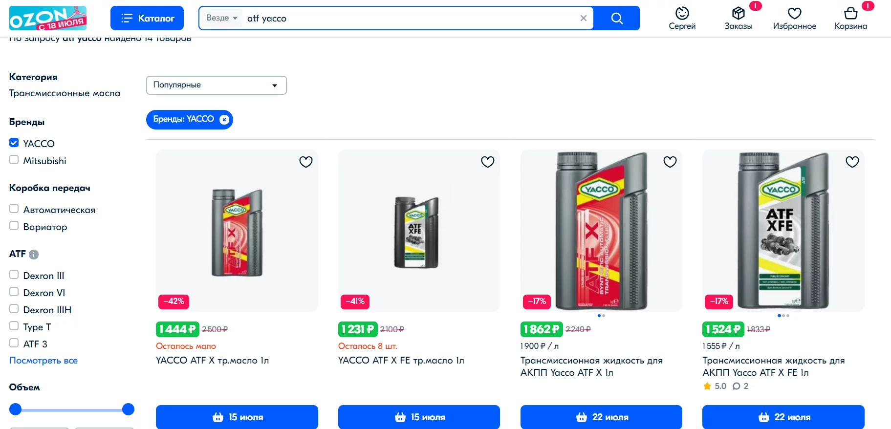

Денис,
у нас в регионе из указанного списка практически ничего нет, а Мотюль допустим есть, но цена "кусачая".
Увидел вот такое масло. Допуск Toyota WS имеется, но именно AW-1 нету.
Что скажешь?
Мнение остальных товарищей также уважаются.
Спасибо

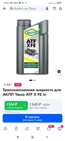

JWS 3324 по моему должно быть, там не тот допуск у вас, я лил примерное но там и тойота WS и JWS 3324 было.На озоне сейчас есть в наличии такое масло, со всеми допусками.

Приветствую, Сергей! ????
Эта ATF - нормально ? Одобрямс ???

Денис а как жеж допуск JWS3324?, получается его можно игнорить, главное тойота WS? Но я тут как то читал про это и допуск 3324 свежий типа, для более поздних коробок, нежели 3317,поэтому и масло то не стал брать, хотя оно было дешевле порядком :unsure: .

Но я все таки заказал YACCO в Озоне ;):ROFLMAO:...
выше было сказано что это самый хороший вариант, немного дороже получается чем этот AISIN, но коробас надо беречь ☝️
на сайте YACCO.RU такого нет в наличии, надо ждать и долго, плюс доставка ( и деньги и время)
все уплотнения и пробки в EXIST. цена вкруг тоже вышла в копеечку...почти 3700 рупий

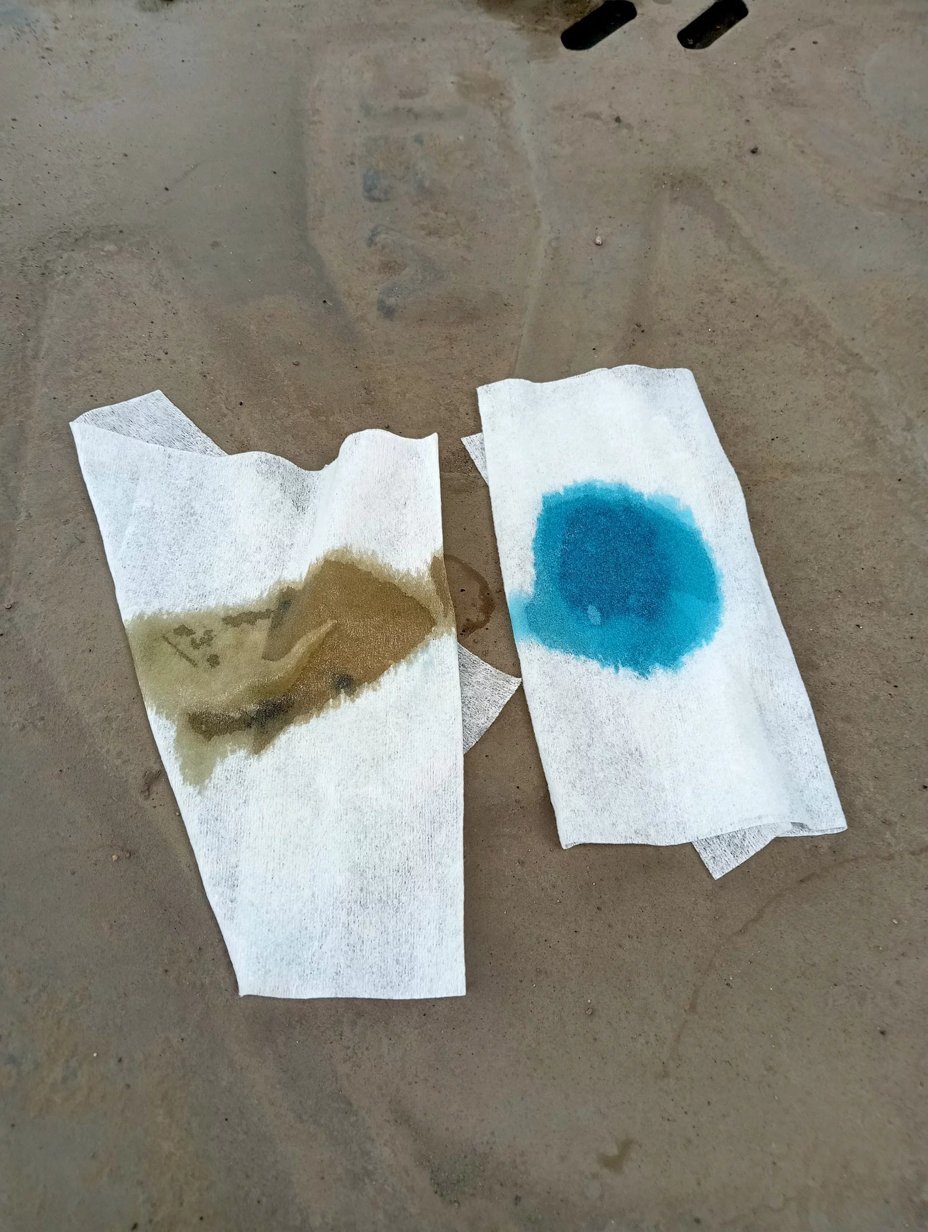

Выполнил самостоятельно вторую частичную замену. Первую делал сервис, попутно с рядом других работ.
Отдавал я им, как в теме написано, 4 л. Ни капли не вернули. Заказал вторую партию YACCO X FE. Снова 4 шт по 1 л. Купил торксы, головку, удлинитель, карданчик, вопчем приготовился. И через плюс/минус тысячу км, вчера сделал замену.
Жижа слилась конечно ещё та.... ? Хорошо хоть на 60 тыс км опомнился.... Специально взял белый таз. И на салфетке сделал фото: из АКПП и из банки. Через тысячу буду еще делать замену. далее по цвету слива...
Но пишу тут вот почему. Слилось 2+ литра ! :oops: Сливал как положено: прогретая коробка, сначала маленький торкс открутил, полилась тонкая струйка, значит уровень в норме, потом капеж, потом открутил основную пробку и слил всё до капелек.
А при заливе второй литровой канистры из контрольного отверстия потекла тонкая струя. Никак не 3-3,5 л, как и здесь в теме написано и на куче видео в ютубе про нашу АКПП. Закрутил маленький торкс. Влил на всякий случай 3-ий литр. Завел, прогрел. Откутил маленький торкс и слилось до капежа.... 1 литр, т.е. 3-ий залитый литр был абсалютно лишний получается. Ну, благо жижа слилась уже тёмно ЗЕЛЁНОГО цвета. Дождался редкого капежа, всё, закрутил маленький торкс.
Кто может сказать почему слилось не 3-3,5 л ?

На заглушенной машине прогретой слилось где то 2.900гр.заливал по 3.5 литра, лишнее льётся для того чтобы максимально промыть коробку, по поводу чёрного масла образец возил коробочникам, они сказали примесей нет, это масло изначально такое темно бордовое, вопрос только что за масло, они такого не встречали с их слов.
Так,мужики,уровень же надо выставлять на не заглушенном двигателе или я что то пропустил?
Я так и делал...
А температуру масла чем контролировали?

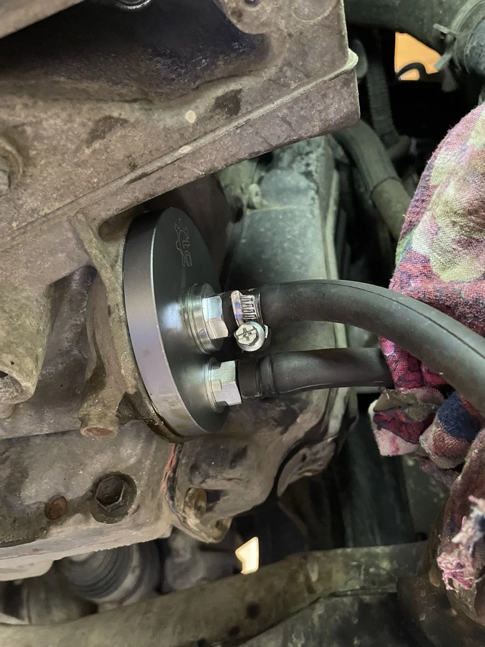

Доброе утро. Когда меняли масло я рассматривал коробку снизу. Трубок на радиатор охлаждения нету, на коробке стоит теплообменник. Так что аппарат даже подключить некуда. Остаётся только частичная замена в несколько этапов.
Всем привет! Вот и пришла весна и я как и планировал купил переходник и поменял масло в АКПП полностью! Путём замещения как и хотел. Так что официально заявляю, что у нас очень просто менять масло в АКПП полностью. Теперь всё есть для этого! Моё мнение, что частично менять надо если Вы купили машину с пробегом 200 т.км., и не знаете кто как до Вас ездил и что делал с авто! И то я бы тогда два раза поменял бы частично и потом полностью. В этом году много буду работ по авто делать, так как появился гараж))
Что за приблуда???
