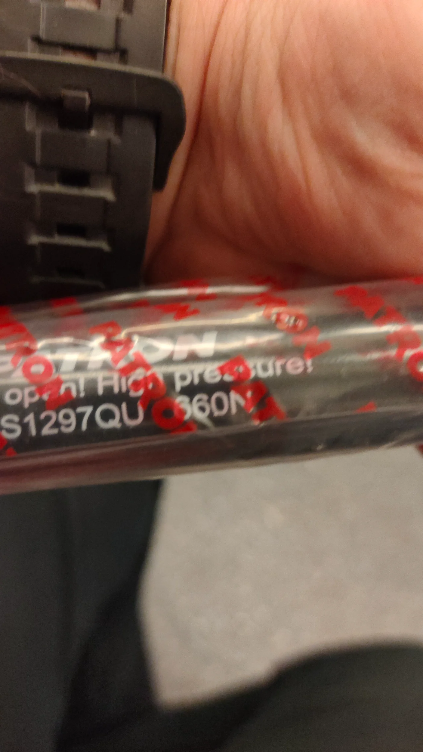

Парни , вопрос по газлифтам ХЛОПУШКИ: год назад поставил ПАТРОНЫ PATRON — PGS1297QU, уже подыхают. Кто какие ставил? Накидайте пож-та.

Ставил года 4 назад зеккерт GF2272. Причем только на одну сторону. Пару недель назад купил такой же и поменял второй родной. Итого стоит один новый зеккерт, второй б/у. Дверь опять приходится придерживать при открытии))

Такие же больше 3 лет стоят - отлично работают.

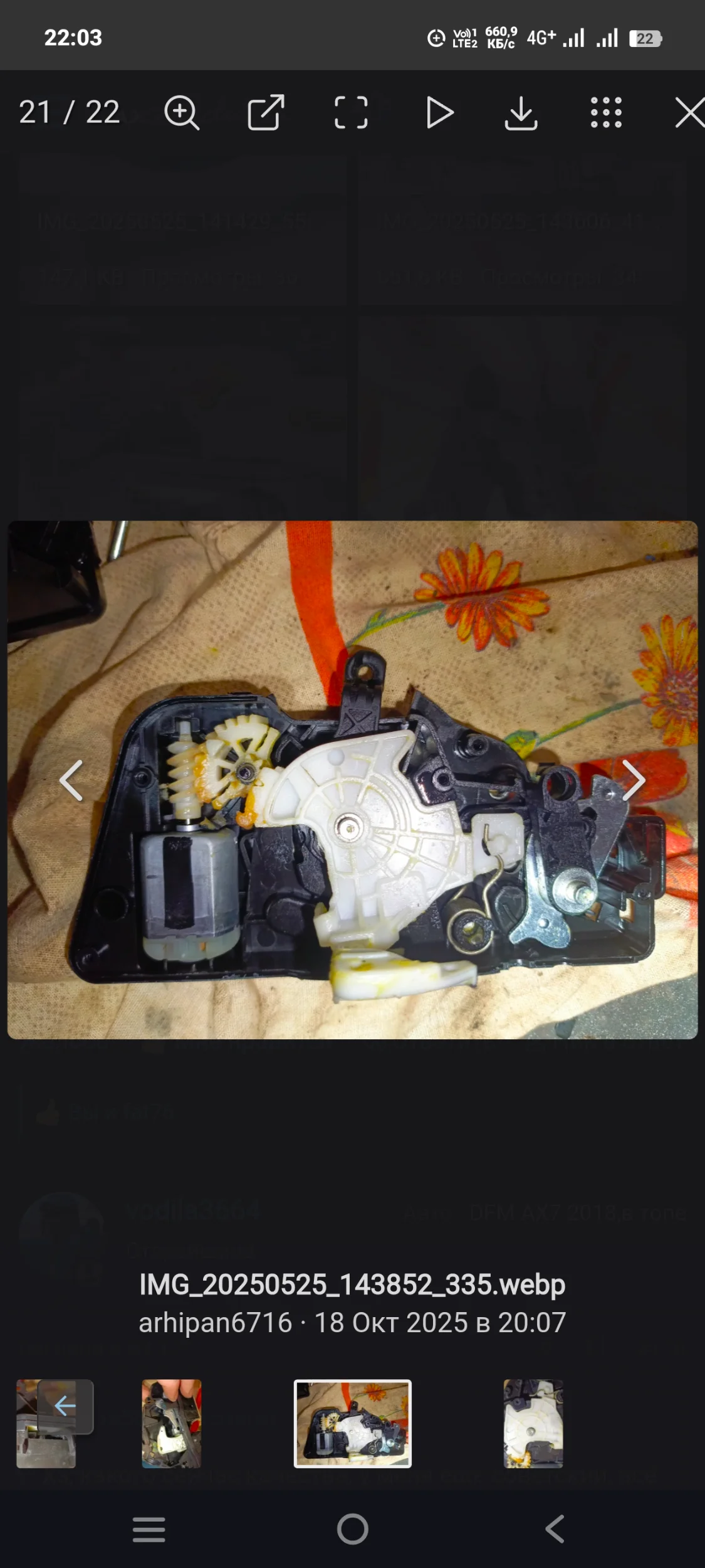

Блин сегодня -6 и дверь задняя левая актуатор замка не срабатывает 🤦, раньше это было от -15 , надо что то с этим делать, закрыть ее механически не возможно.

Были такие же проблемы с 5й дверью актуатор переодически отказывался работать. Поблему решил сухой смазкой "Modengy A-Flon", разобрал промыл м смазал ей и вот вторая зима танцев с бубном нету. Правда со второй попытки получилось инструкцию желательно прочитать, так как русский принцип .... кашу маслом не испортишь .... тут не дейсвует.

Инструкцию к чему? К смазке этой?

Судя по этим фоткам актуатор на двери закрытый моторчик внутри чему тут мерзнуть не понимаю, ладно если был цилиндром со штоком и пыльником как на Тойоте королле там такая же беда поголовно, но тут🤷

У меня конечно нет такой проблемы, но мёрзнет тут пластик, он на морозе очень капризный, особенно это червячная передача!!! Она любит только жидкую смазку, ну конечно не масло, а более желеобразную смазку. У нас червячные пары на работе, застынут охренеть как и потом греем этот застывший солидол в сухари, маслом поливаем и жидкий литол закидываем! И процесс пошёл, закрутился механизм! А то густая смазка замерзает и опа, думаешь блин клеть колом встала, п/ш наверное, а нет! Ну а тут всё пластик, он хреново на морозе шевелиться! Думаю вот в этом и беда! Может я и не прав, но опыт более 20 лет на своём производстве показал, что так бывает, хотя там бронза и металл! Вот так!
