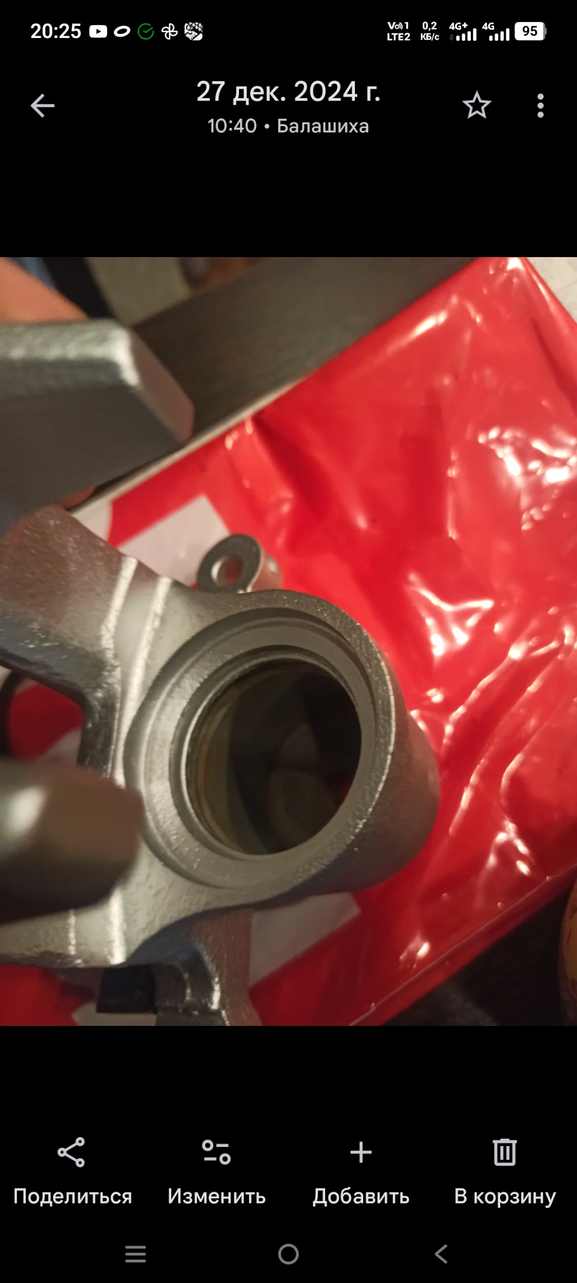

там внутри камер поршневых ржа идет, внутри же не отпескоструишь... поэтому именно под замену хотел суппорта. мелкой шкуркой ржу убрал, но надолго ли?

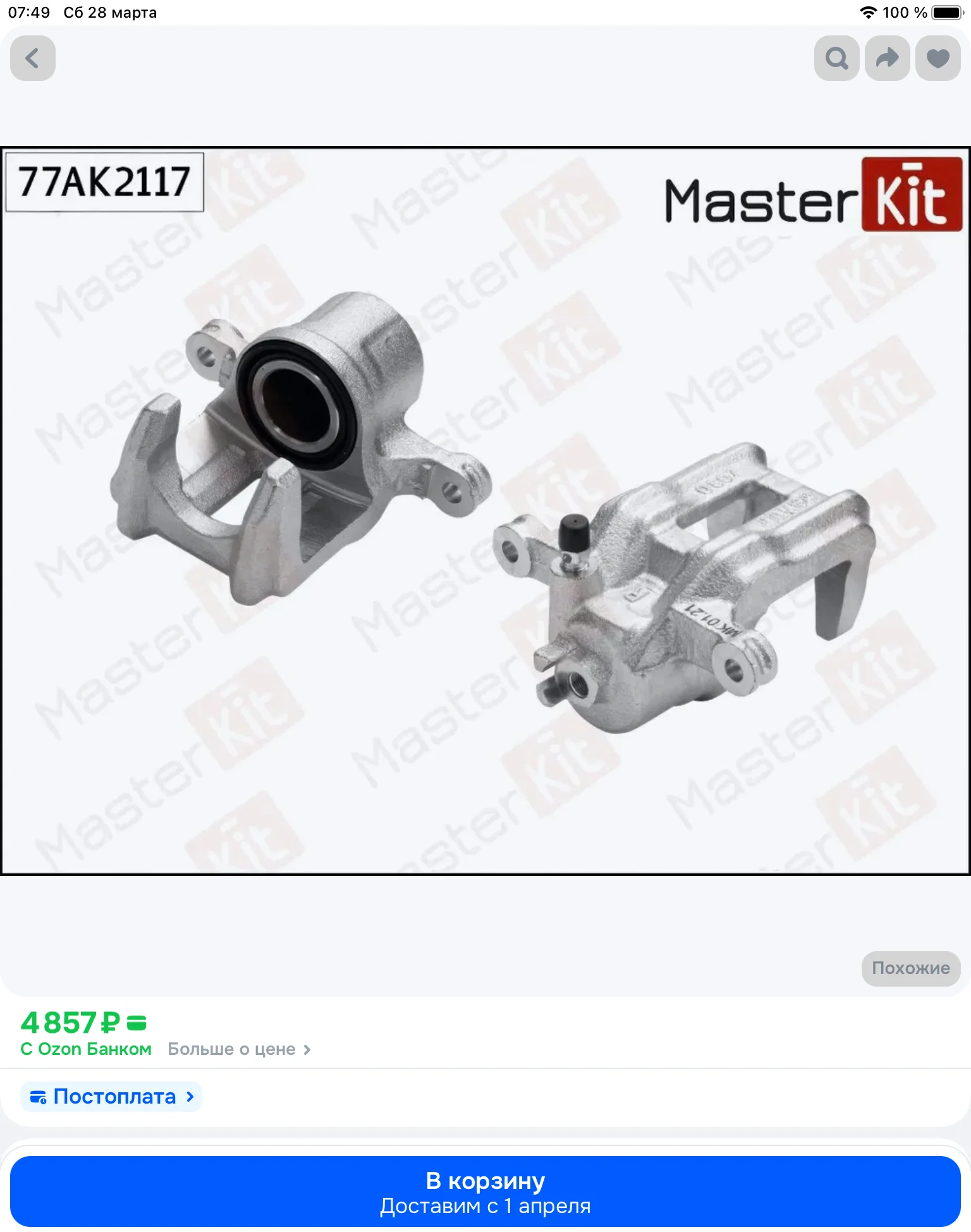

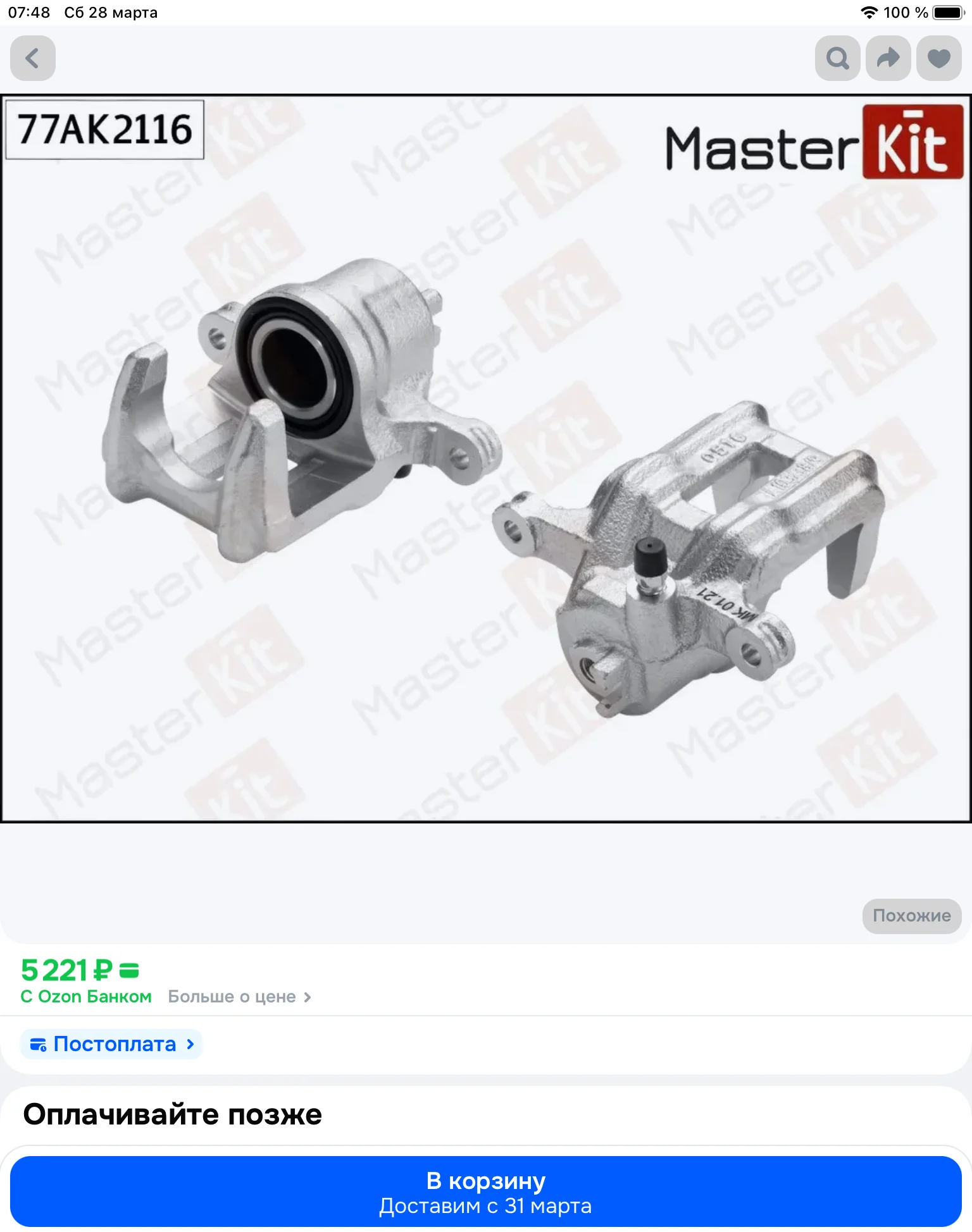

Когда я восстанавливал свой, суппорт на озоне задний стоил 5 к, сейчас хз
    94,1 KB · Просмотры: 75

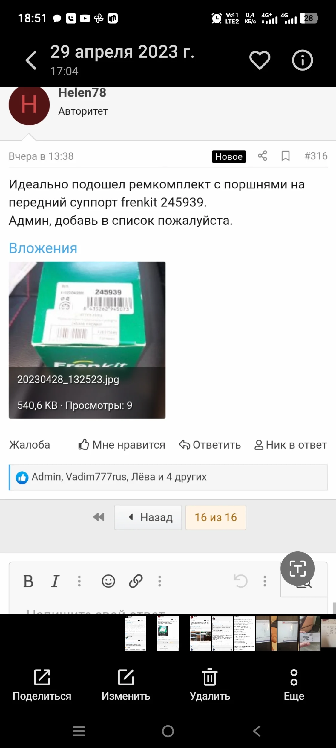

купил Frenkit ремкомплект. поршень поменял, а пыльник не подошёл. надел старый.
несколько раз брал ремкомплекты Френкит передних и задних суппортов (без цилиндров, только резинки), пыльники на направляющие ни разу не смог поставить, с родными езжу пока целы...

А-а-а-а, да нет если не те то не одеть, тут писали правильный номер резинок, из одного набора что у меня пыльник подошел а резинки направляющих другие, выкладывали номерок правильных резинок, мож найду скину.
Сообщение в теме 'Болтаем обо всем (разговоры на любые темы)' https://ax7-club.ru/threads/Болтаем-обо-всем-разговоры-на-любые-темы.41/post-52820
Уж не знаю эти ли номера вы брали, но кто то писал , где только не помню что резинки направляек другие и номер скидывали.

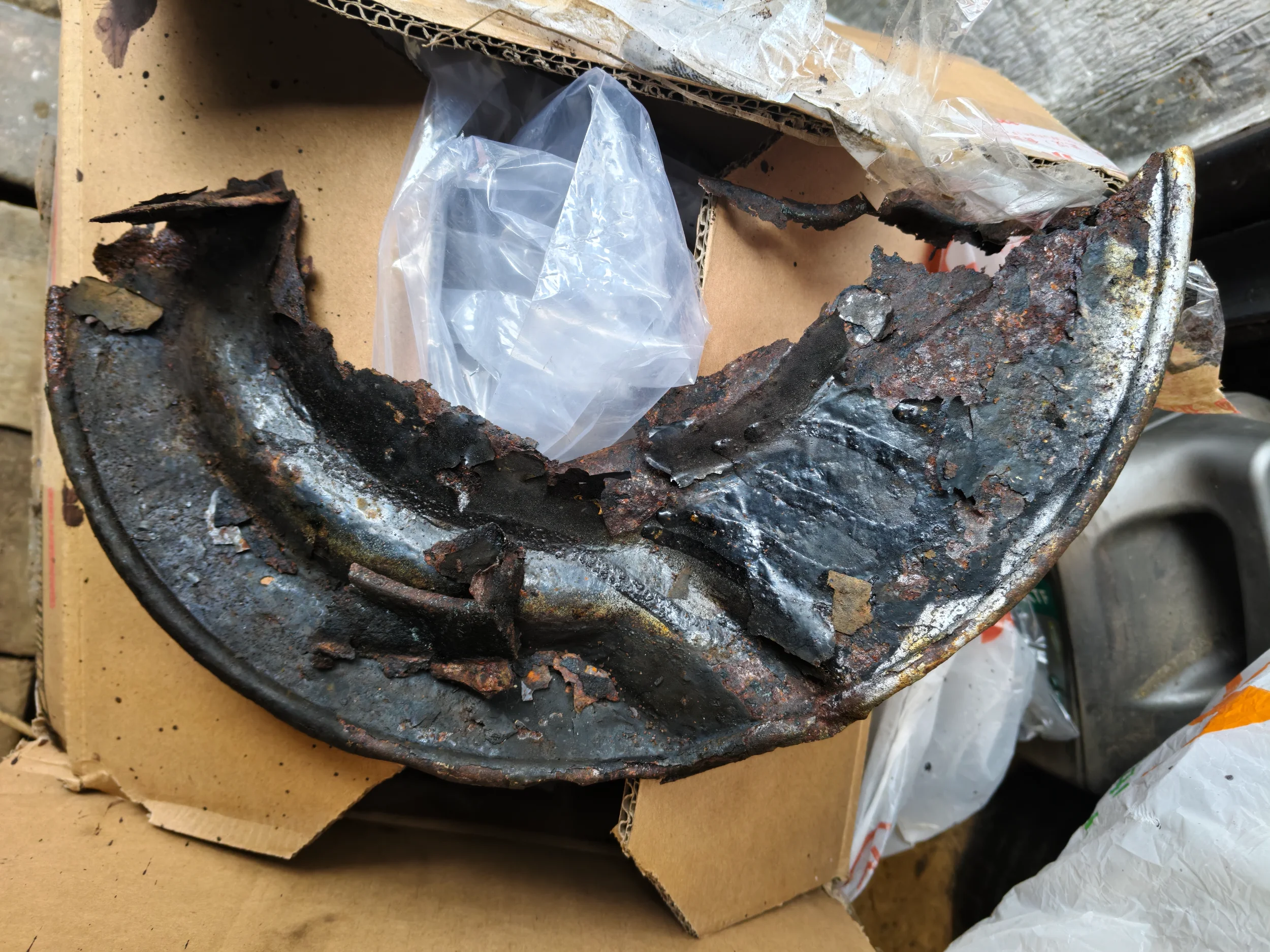

Китаец ошибся как выяснилось делать нечего восстанавливать пришлось родные пол дня е.... ли , пескоструй , преобразователь ржи, 2 слоя кислотника 2 слоя краски + лак посмотрим сколько в итоге протянут.
