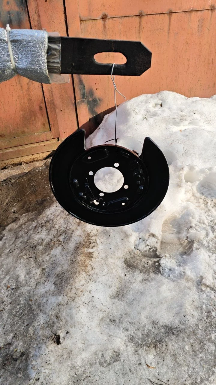

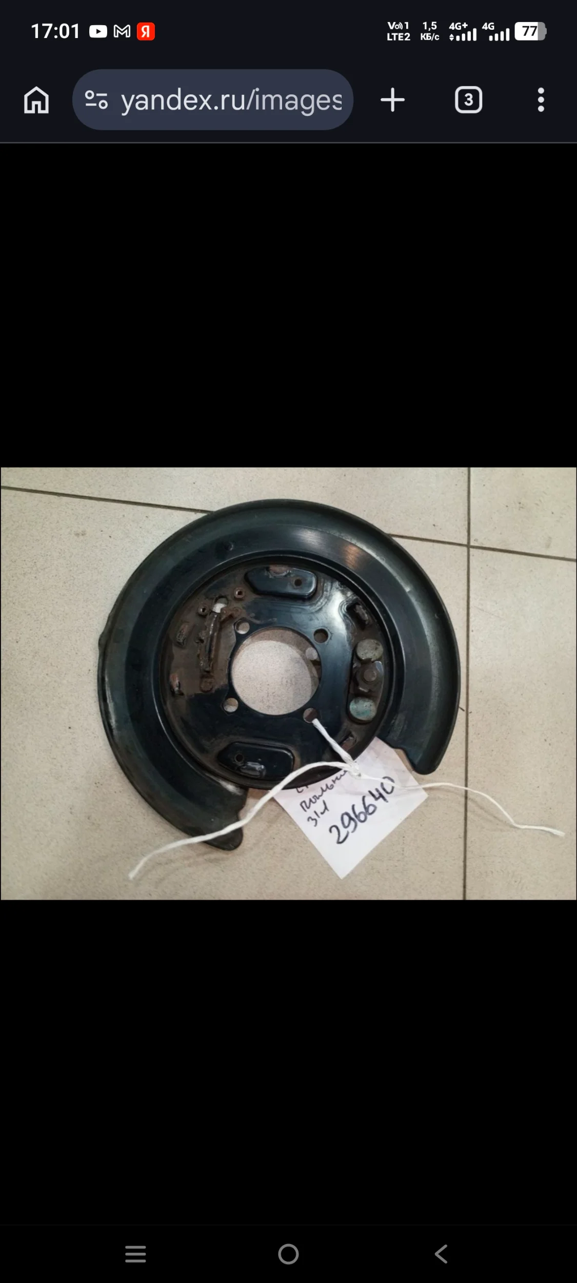

Кстати наткнулся тут на задний пыльник от CR-V 3 и он очень похож на наш.
    88,5 KB · Просмотры: 36
    192,4 KB · Просмотры: 35
