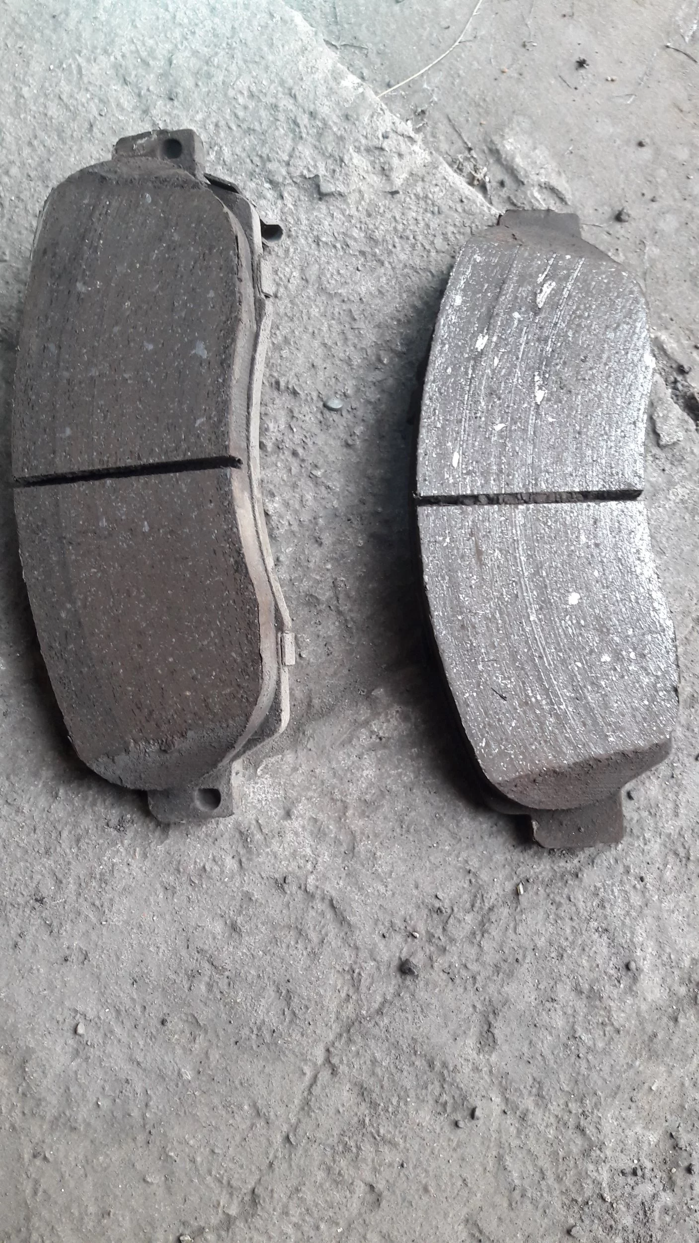

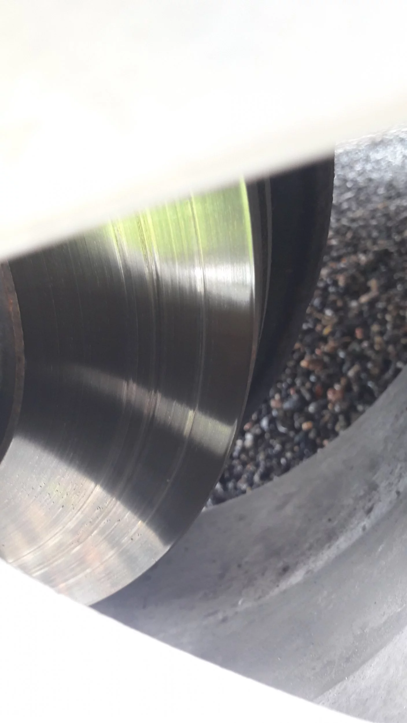

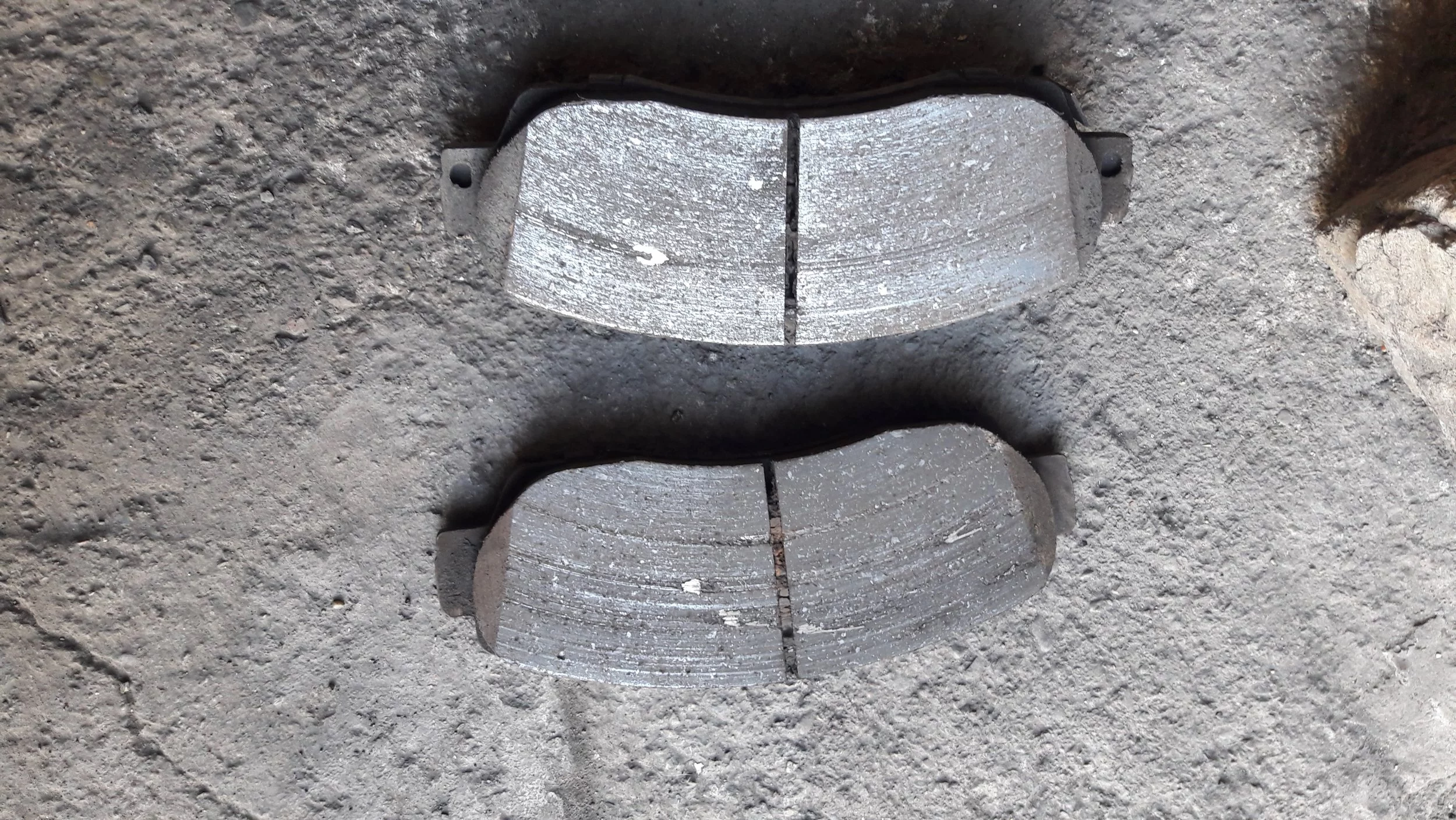

Добрый день форумчане. Ездил в Крым, по дороге пару раз резко тормозил, но не до срабатывания АБС, включалась кратковременно аварийка. В Крыму засвистели колодки на правом переднем колесе. Я даже сначала думал что кузнечики вдоль дороги свистят. Стала появляться вибрация при торможении, при легком касании педали тормоза. По приезду домой загнал авто на диагностику колодок. Прорезь в колодке забилась пылью, пыль прикипела к колодке с мелкими наплывами. Износ у родных колодок не более 10-15%. Пробег 18000 км. Заменил колодки на Hi-Q. Промыл и почистил суппорт. Собрал. Биение руля при торможении не ушло. Через неделю снимаю тормозные диски, к токарю (который не переставляя диск на станке протачивает все стороны). Собираю и всё хорошо. Биения нет, скрипов нет, новый авто. Токарь сказал что убрал по 0,5 мм с каждой стороны. С родных колодок пыль (сажа) в жару сыпалась очень обильно покрывая колесный диск черным бархатом. Родные колодки конечно же не идеал. Случались и рыки при почти уже остановившемся авто, хотя было плавное торможение. Посмотрим как эти колодки себя покажут. Искал аналог тормозных дисков, но к сожалению ни чего не нашел. Возможно они у нас единственные и не повторимые, как задние ступицы. Всем удачи на дорогах!
Вот такие передние диски, стали после поездки на юг.Разобрал тормоза, колодки имеют металлические включения , которые дерут диск.Знал бы прикуп, заменил бы колодки сразу после покупки авто!
Установил колодки NiBK.

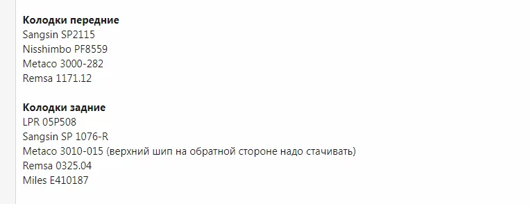

Диск передний
LYNX BN1039
NIBK RN1243
Колодки передние
LYNX BD3435
NIBK PN8802
Диск передний
LYNX BN1039
NIBK RN1243
Колодки передние
LYNX BD3435
NIBK PN8802
