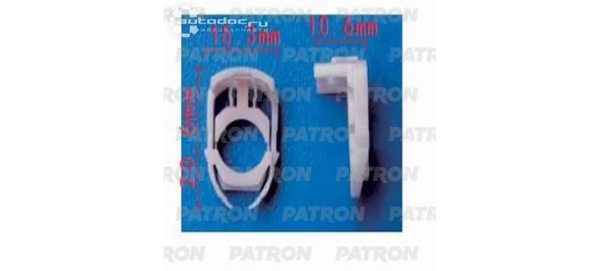

PATRON P371243 - Клипса - вот такими пользуюсь - https://www.autodoc.ru/price/6548/P371243
Точно, и я такими.
PATRON Клипса пластмассовая Ford применяемость: трубки, электро про
https://www.wildberries.ru/catalog/184912156/detail.aspx?targetUrl=GP&size=304258145, нашла на вб подойдет эта?
Да, они.

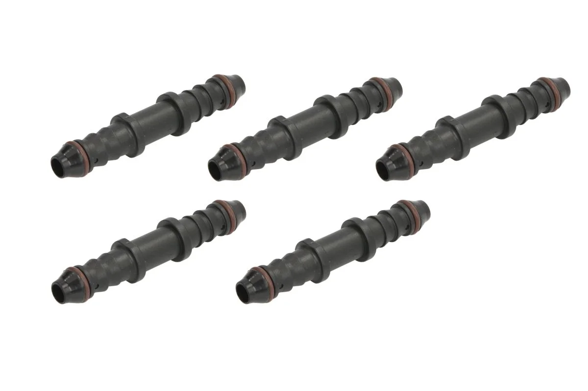

Привет, а зачем менять всю магистраль поменять просто быстросъемы и при необходимости сам фильтр.
Эти съемники подходят на наш фильтр, вопрос попробуй снять старый и одеть новый на нашу трубку, мои так и лежат снять на горячую не удалось, нужны кардинальные меры.

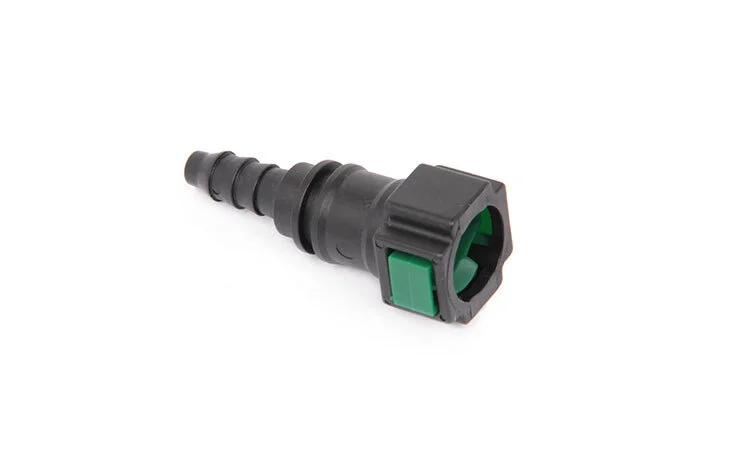

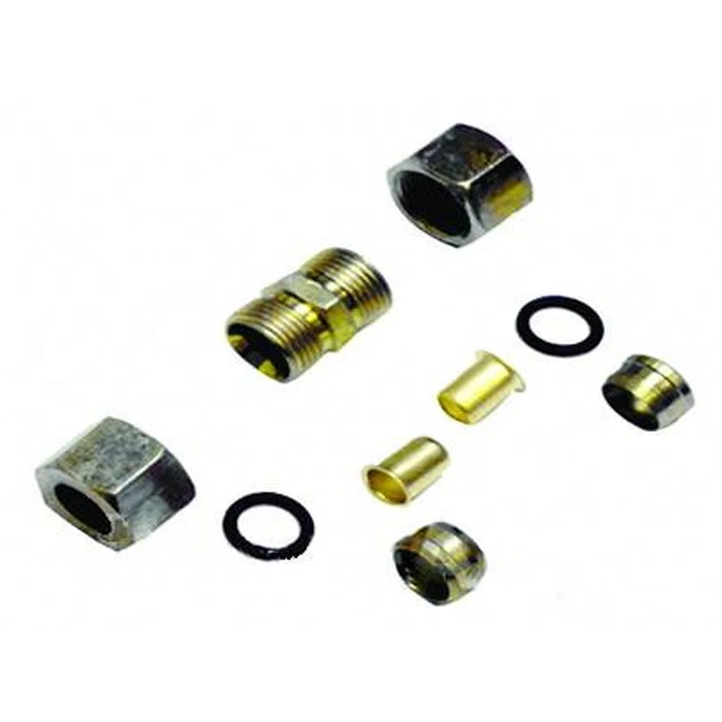

Без выходных ситуаций почти не бывает, для кардинальных мер нужен любой из этих фитингов, пластиковая трубка на 8мм, быстросъемы и желание заморочиться переделкой.

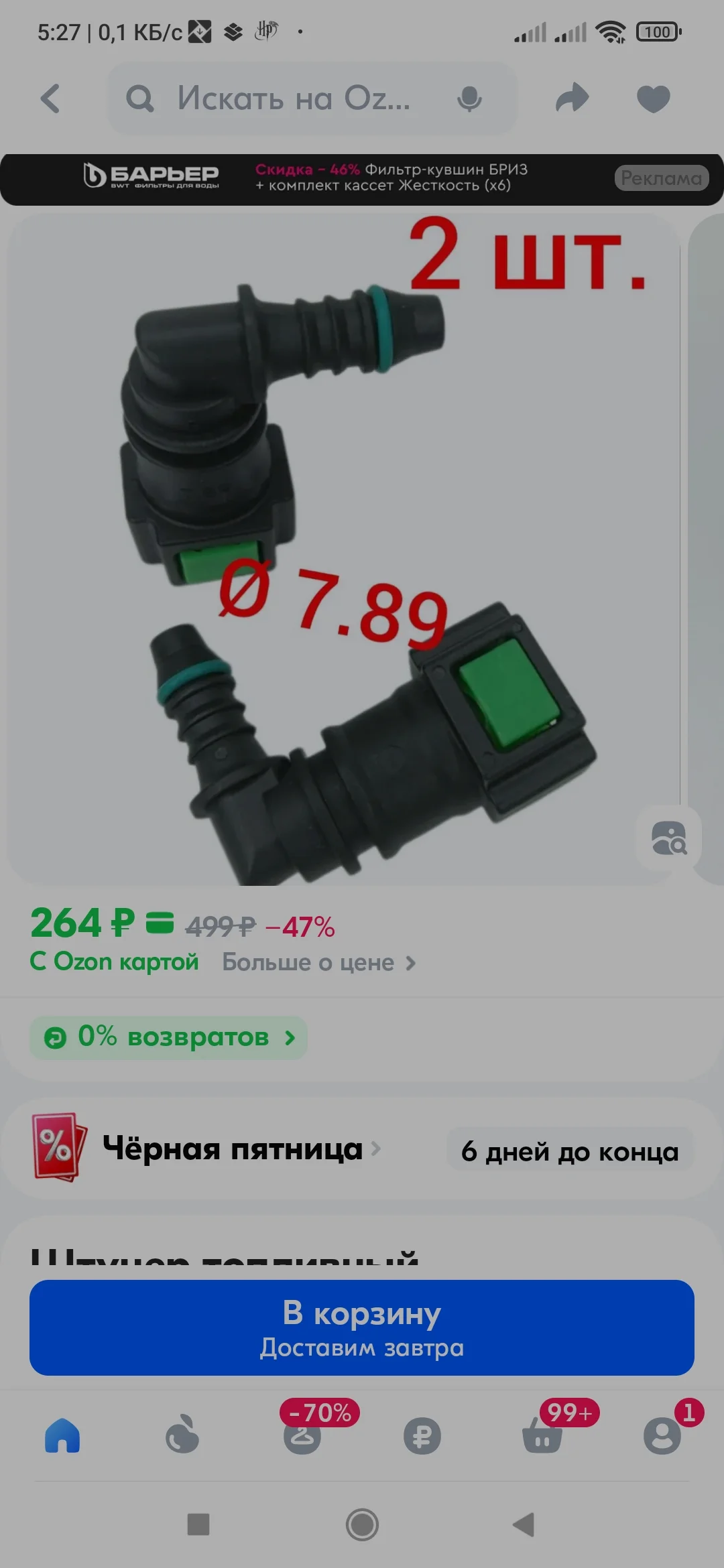

Да базара нет нашёл трубки хорошие можно было бы переделать на другие всю магистраль, но чет неохото, а по быстрому одну снял другую погрел и воткнул не получилось вот я о чем.
