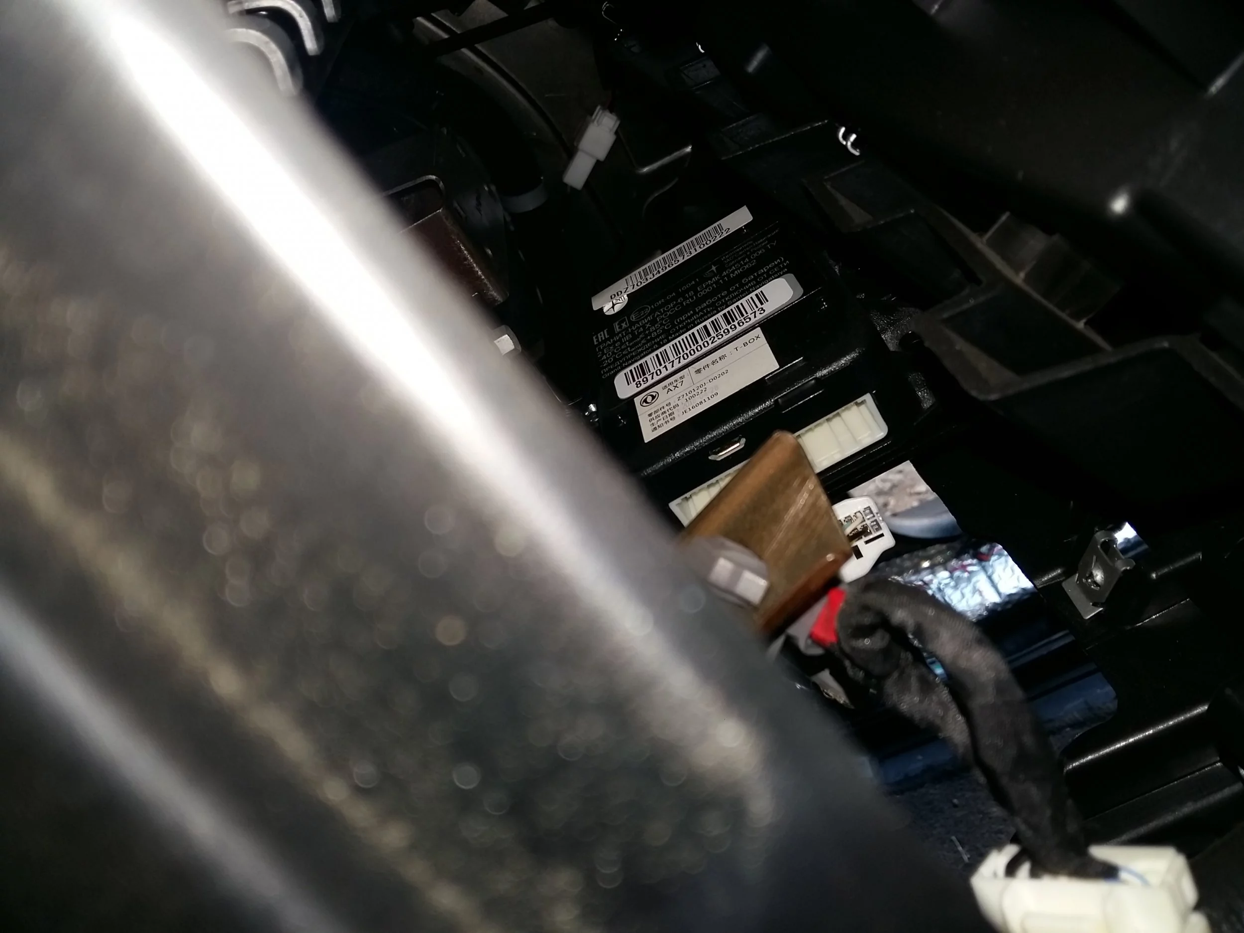

Сегодня был у официала в Нижнем: они подтвердили факт 4-х случаев с ручником = сказали, что - снимают блок, отправляют на Москву в прошивку и потом устанавливают обратно. По времени - мес яц, но на авто говорят можно ездить = говорят блок Глонасса косячит...
Выкиньте его, он и после перепрошивки не у всех работает
Всем привет! Народ случилось такое дело! При выезде из дачи раза три поднял и спустил ручник просто от нечего делать, пока ждал жену с детьми. Поехал немного и встал в пробку. Секунд через 30-40 ручник сам встал
Сам встал на ручник. Все это дело продолжается и по сей день. В мануале ничего такого не нашёл. А так прикольно.
Это Глонас, езжайте к дилеру, я уже проходил это, только я до сих пор не ставлю его, после перепрошивки, пусть у дилера лежит...
Единственный момент теперь аккуратней в пробках и на светофорах, может сам включиться ручник, мне пару раз в ж..пу чуть не приезжали, когда он включался, благо руку на рычаге держал и моментально снимал с ручника.
А если я его просто вытащу из машины , все будет работать? И где он находиться? Кстати сегодня при выезде с работы он включился на ходу,хорошо по грунтовке ехал.

Ну вот я и отключил этот ГЛОНАС

Друзья, подскажите, а на ручник машина только на малых скоростях может встать? А то у меня жена ездит и боюсь как бы не случилось чего.
Плюс, кто снимал Глонасс, может и кнопку его удаляли? Там просто всё?
У меня включался на малых скоростях...в пробке и на светофорах....опасный момент был, может в зад догнать товарищ... Лучше снимите фишку с блока. Делается просто все. Снимаете бордачек, внутри торпеды сверху черная коробочка, отключив разьем, кнопка погаснет....
