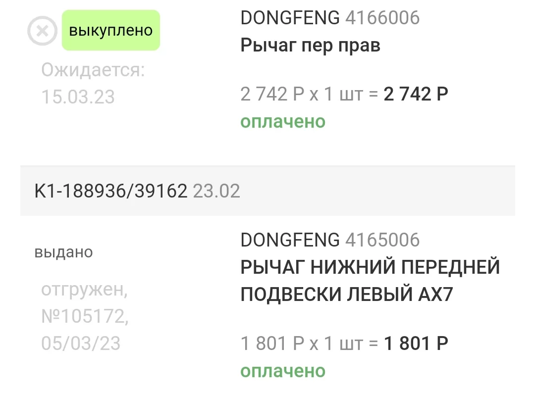

хотя думаю это не очень актуально, стоимость рычагов в сборе упала, левый купил за 1800, правый на тыщу дороже
Где купил? Можно артикулы или фотки?

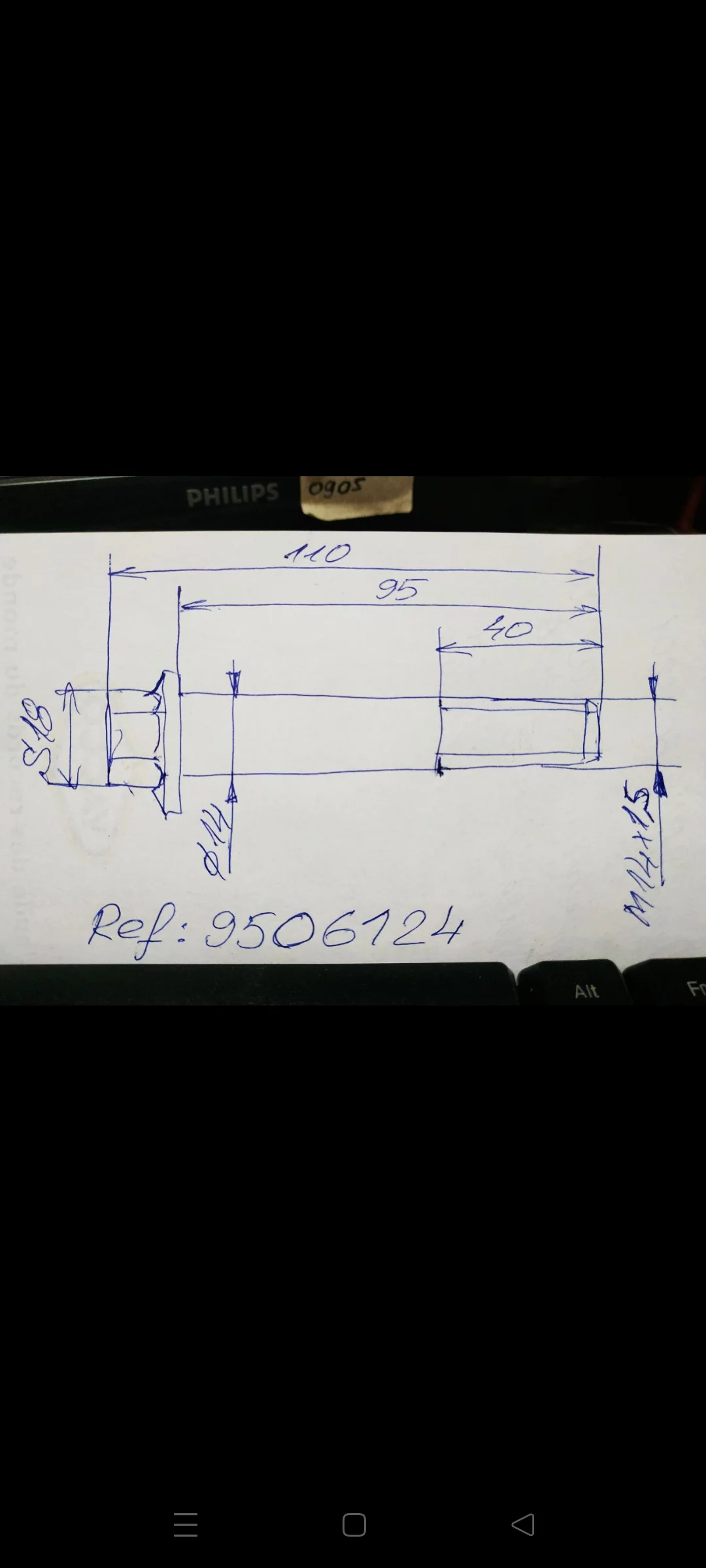

Подскажите кто нибудь, не могу поменять рычаги передние, болты передних саленблоков закисли, сказали надо пилить, но где найти эти болты? Подходят ли от чего нибудь, что можно найти в магазинах без заказа ?
Ну если не подберете всегда можно найти токаря.
Там говорят болты какие то специальные каленные, ну да ладно, теперь уже поищу оригинальные
на yulsun есть рычаги 4165006 4166006

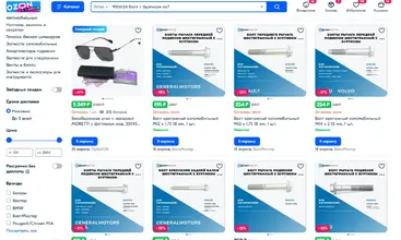

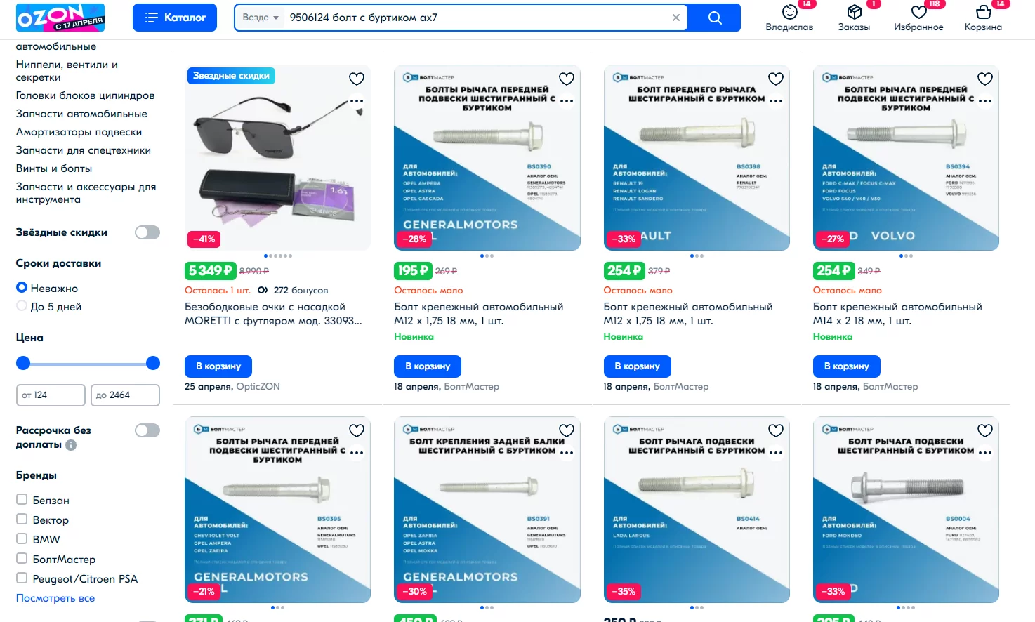

9506124Болт с буртиком ах7
в озоне набрал там много размер знать и подобрать можно
