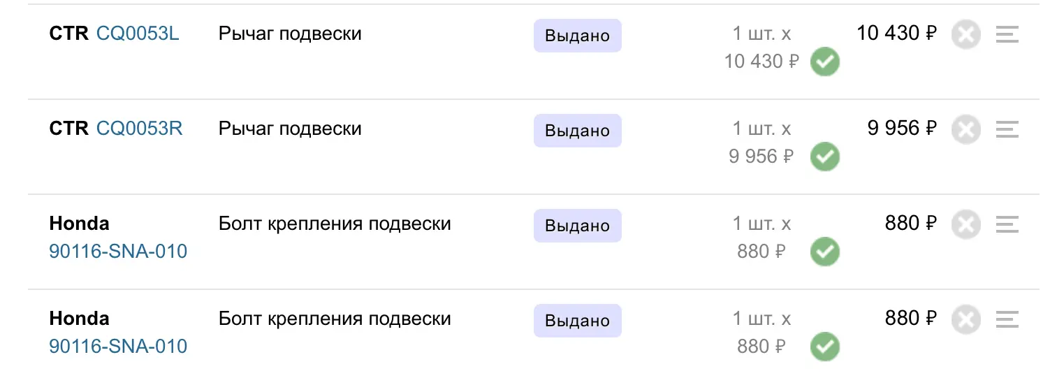

Может кому пригодится. Искал болты м14 на передний нижний рычаг, родные открутить не получилось. Оригиналов не нашёл. Сначала купил болты на озоне, но пожалел, так как они не подходят и всегда стучат. На форуме инфу не нашёл другую. Купил оригинальные от Хонды CRV и могу сказать, что они отлично подходят! Номерок если кому надо//
Honda 90116-SNA-010​
Если бы знал, что они подходят, то сразу купил.
Он немного короче нашего и головка на 17 у него, но всё отлично подходит.
Завтра может фото сделаю.

Добрый вечер, Алексей! Болт с озона по диаметру меньше и какая-то «паленка», может мне такие попались, не знаю. Он как сырой. Хондовский болт он по телу и по весу даже отличается. Я вообще вывод сделал, что рычаги «гомно» которые купил. Хотя по артикулу оригинал ДФМ! Я уже заказал рычаги аналогичные как у хонды и буду их ставить и рулевые наконечники также. Всё заказал фирмы CTR. Может кому интересно будет и когда всё поставлю, то поделюсь наблюдениями. Сейчас как и обещал кидаю фото на сколько выходит и подходит хондовский болт.

Для информации! Установил оригинальные хондовские болты с двух сторон и все стуки пропали. Также есть предположение, что у салентблока малых ход и из-за этого его прокручивает, а неарегинальные болты не могли его удержать, они тоньше чем 14 мм., по телу. Вообщем сейчас всё хорошо. Но так как уже и другие рычаги заказал, всё равно буду их тоже менять и рулевые тяги.
