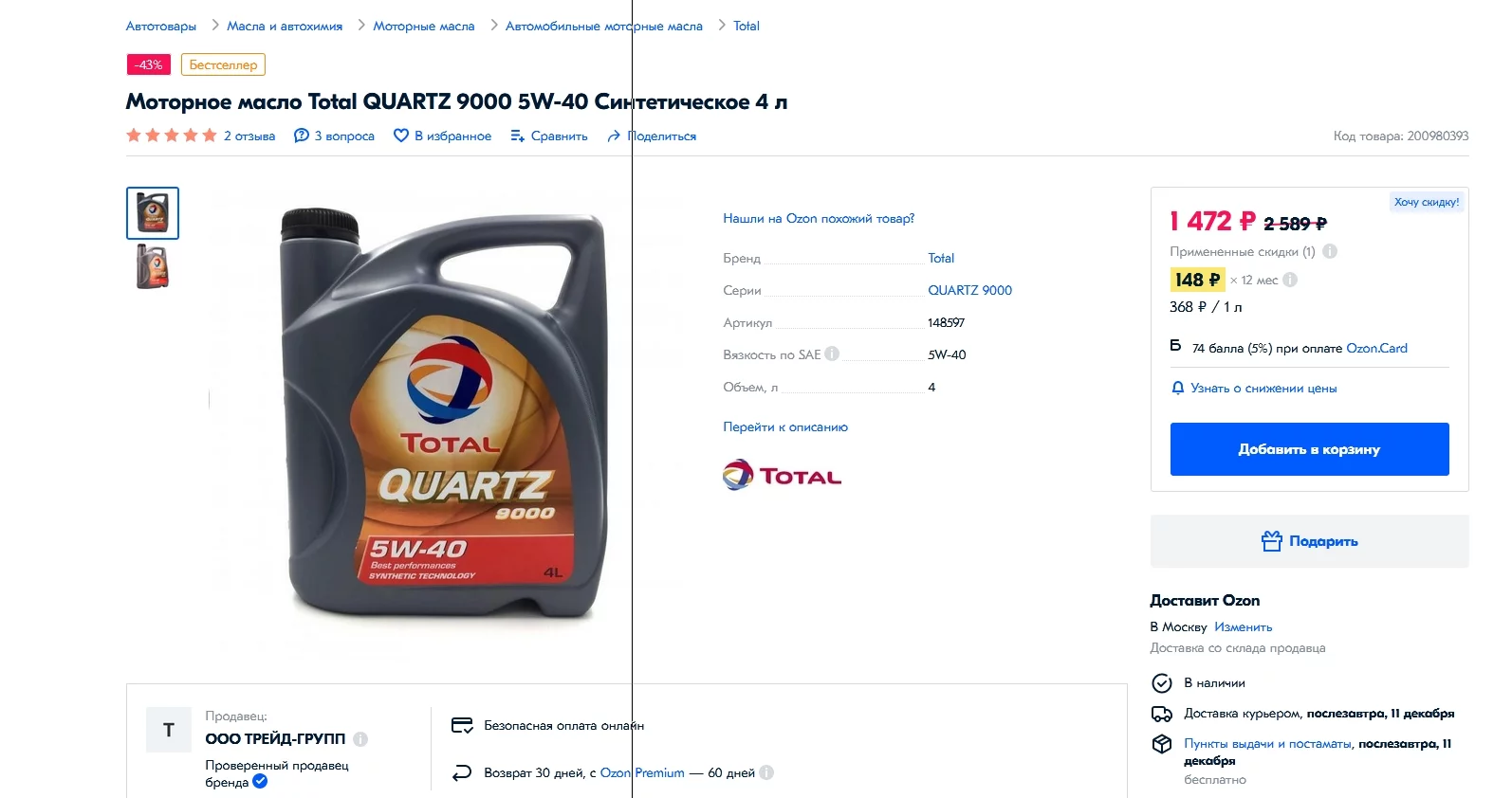

это как нет типо масло другое?
На соседней ветке, человеку тоже говорил об этом. Спорить не стал ?‍♂️

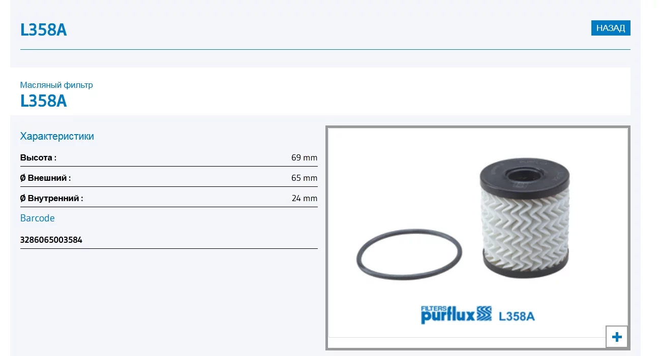

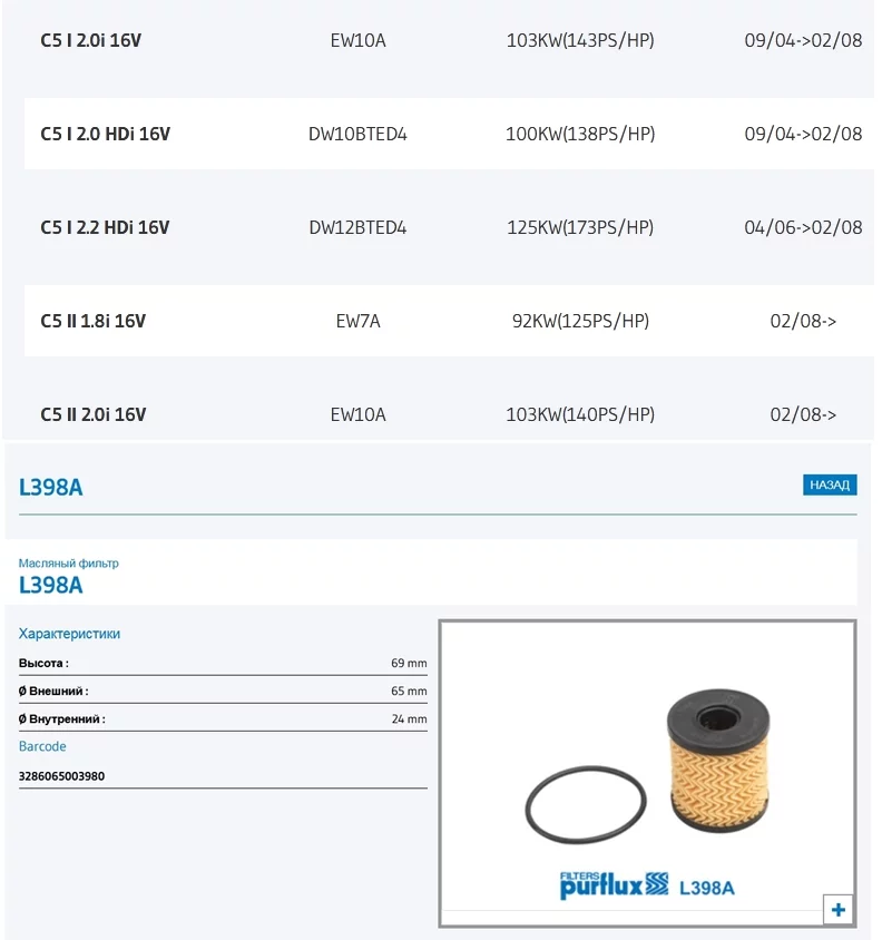

Прошу администратора и/или модераторов внести в шапку информацию про идеально подходящий к EW10A масляный фильтр EUROREPAR 1629084080 !!!
Он является точно тем же фильтром, что и оригинальный от PSA и Purflux L358A. Артикул 1629084080 пришел на смену предыдущему E 149 234
