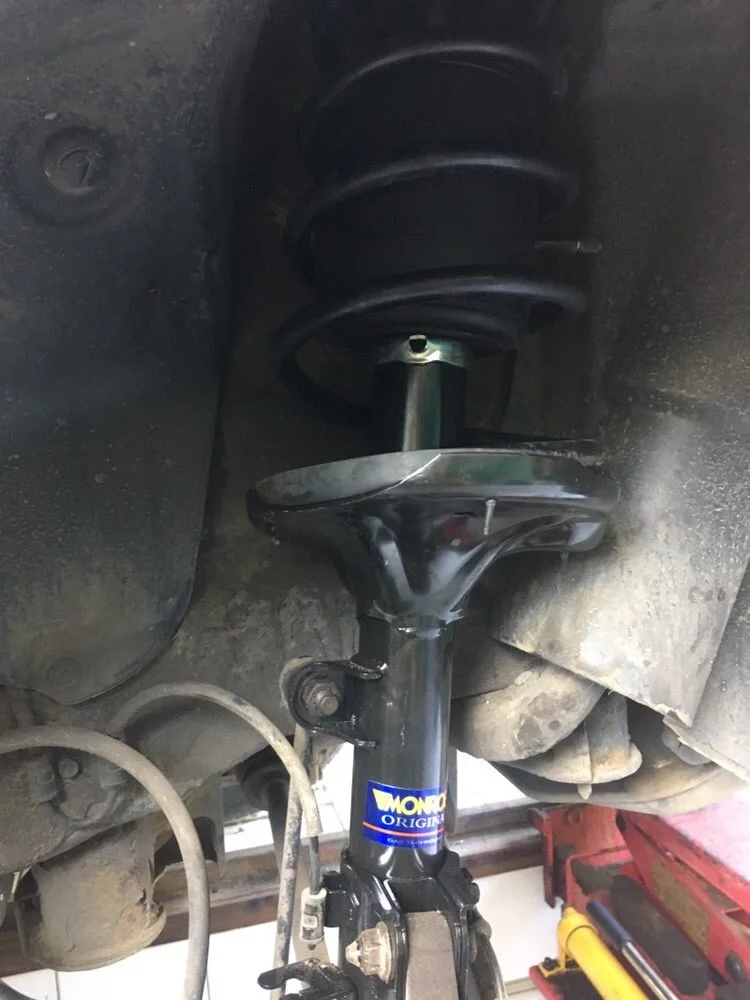

А какие вы ставили ?Ребята, я поставил себе полеуретованные проставки, дорогие, и не морочусь, пробоев нет
А где можно такую штуку заказать для нашего АХ7?В помощь тебе: удлинитель штока, и ни чего отрезать не надо, пружина просядет удлинитель снимишь

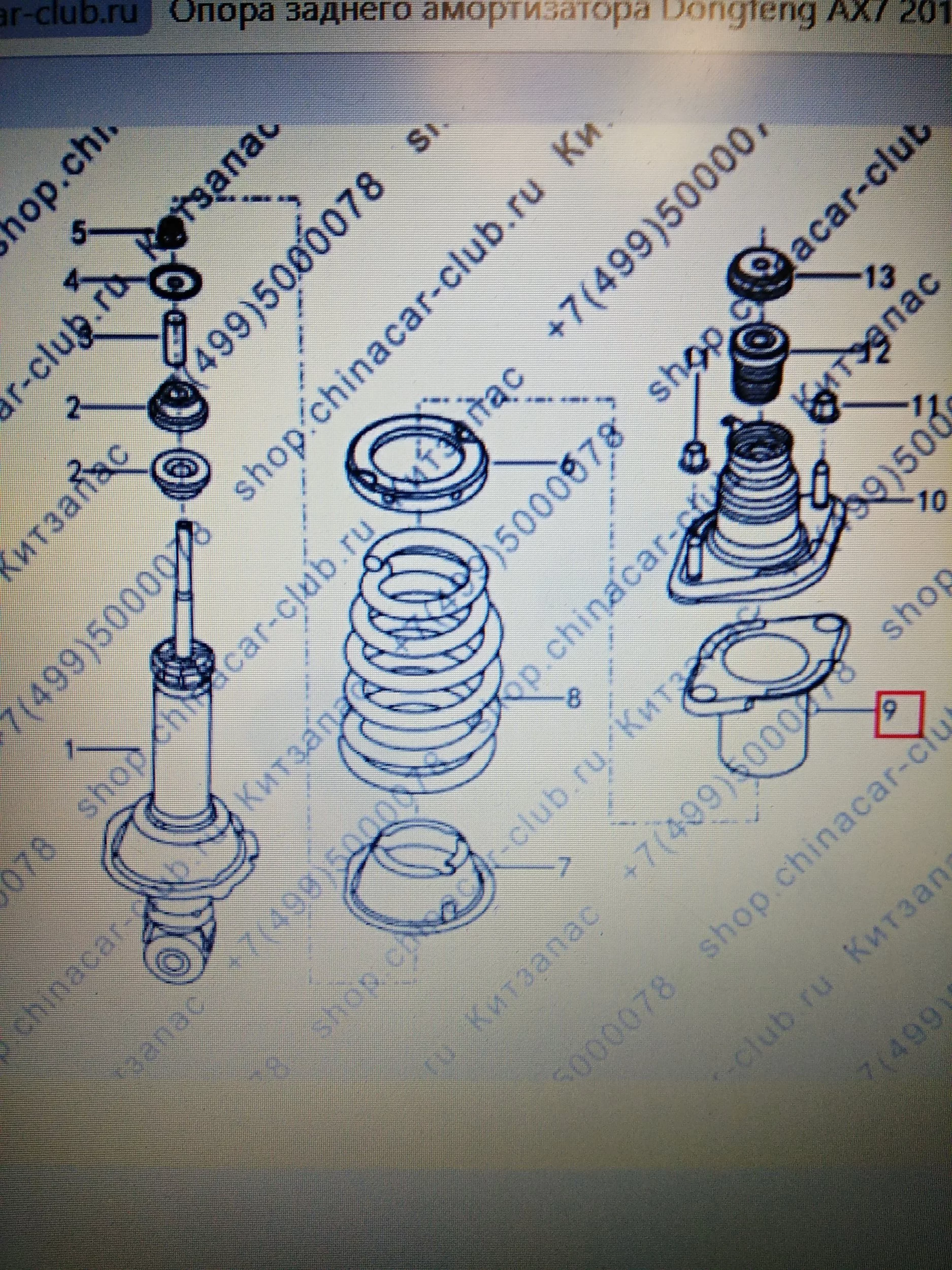

вы не подскажите может есть информация о пластиковых чашках куда пружина с низу упирается в заднем амортизаторе есть в продаже?Есть проставки под задние амортизаторы. https://авто-проставки.рф/product/568

Наверно не про ту деталь подумал изначально. Ссылку дал на верхнюю опору снизу. А нужна Деталь №7 на фото?вы не подскажите может есть информация о пластиковых чашках куда пружина с низу упирается в заднем амортизаторе есть в продаже?
Приветствую Владислав!вы не подскажите может есть информация о пластиковых чашках куда пружина с низу упирается в заднем амортизаторе есть в продаже?

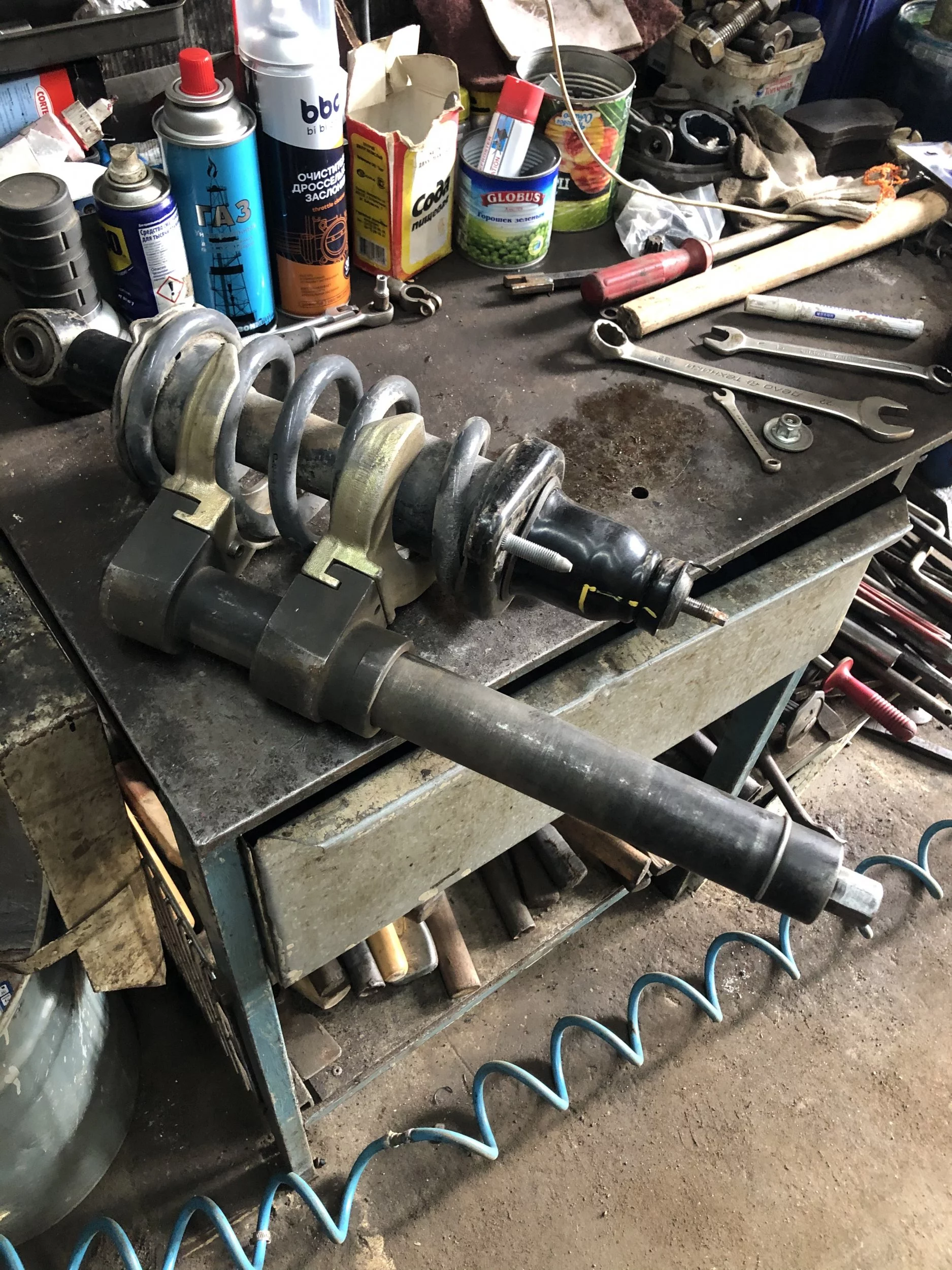

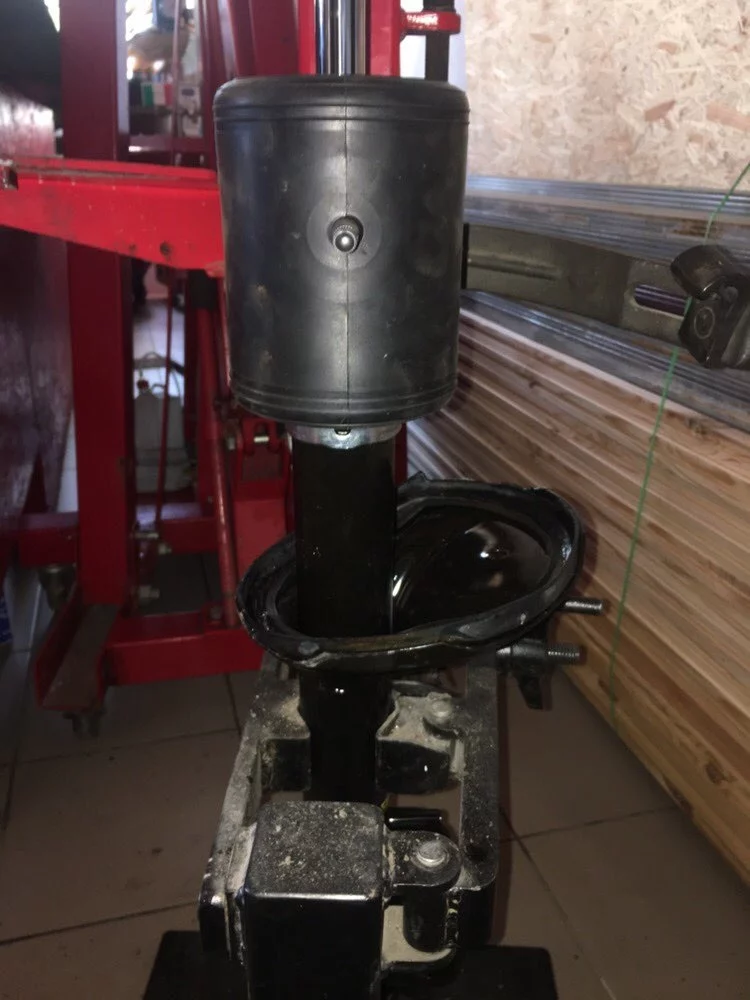

Вот такие пневмобалоны должны устранить пробои. Я может быть аккуратно по ухабам катаю, но почти за 3 года эксплуатации ни одного пробоя подвески не слышал."Зад чуть приспустился" - я и написал чем можно приподнять. Домик кстати тоже можно ими убрать, кто с пружинами не хочет экспериментов.
Пробои присутствую и сзади и спереди ,сильнее зад все же, пару раз попадал в лужу в ней яма и пробой на лицо.Пневмабаллоны вещь годная мои други себе ставили только положительные эмоции.У меня когда машина загружена то на полицейских пробивало. Да и колеса домиком были. Теперь все ровно стало. Но пока еще на груженой не ездил. Должно быть нормально

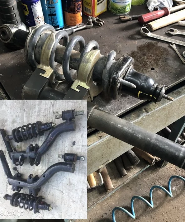

Так они вроде одинаковы, что тут искать.Как говорится Найди отличия. Фото Алексея и стоек Хонды CR-V Посмотреть вложение 8110
Кстати такие баллоны оказались ни о чем в нашей подвеске, эффект как просто от резинового шланга который отключает полностью пружины, вот когда пружина отдельно от аморта то да, будет эффект.Вот такие пневмобалоны должны устранить пробои. Я может быть аккуратно по ухабам катаю, но почти за 3 года эксплуатации ни одного пробоя подвески не слышал.Посмотреть вложение 8108Посмотреть вложение 8109
