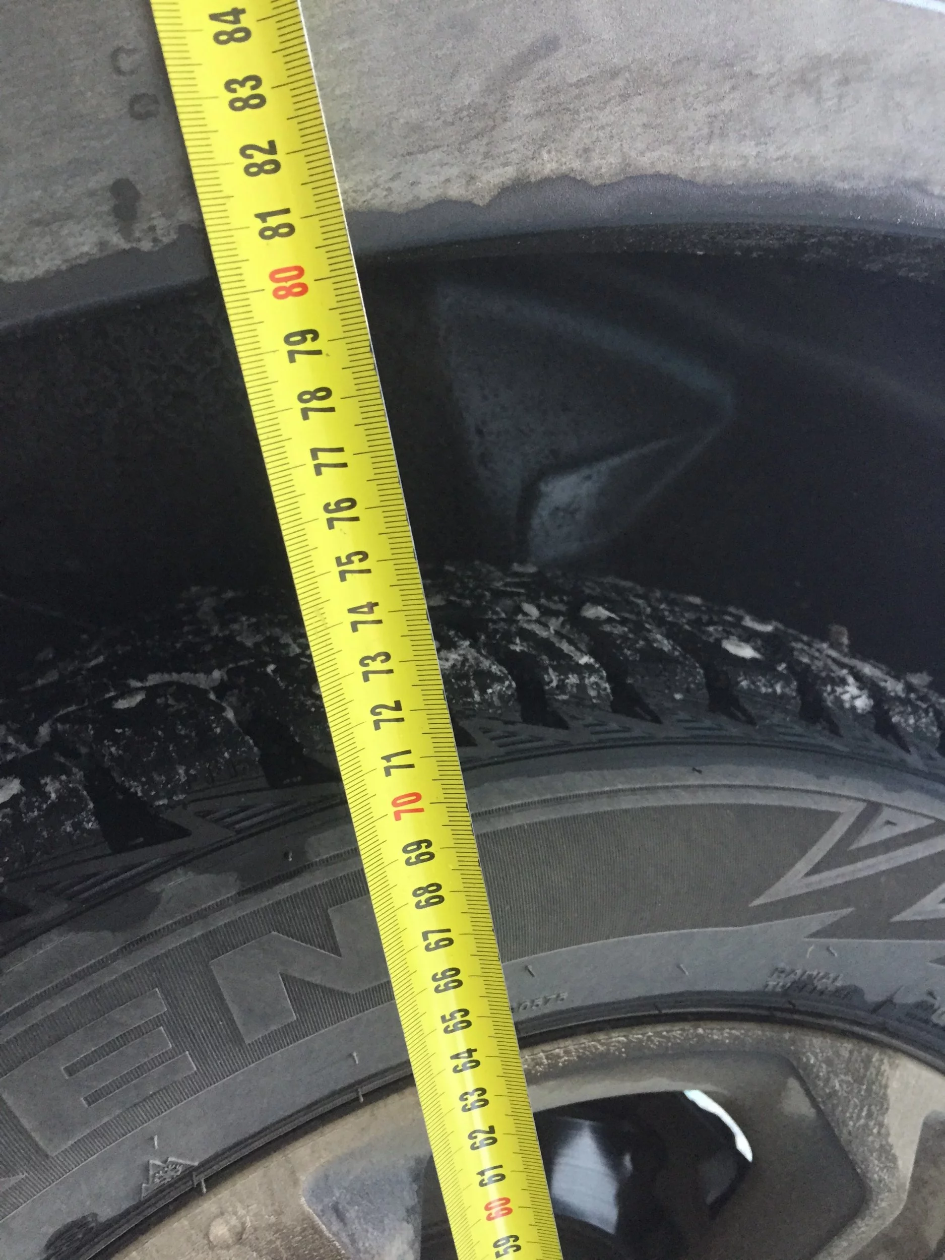

Всем, добрый день. Держу отчет по новым пружинам. Отрезал ровно один виток. Что получилось-пробой исчез, высота по арке прибавила 1 см.(думаю еще присядет, на родных пружинах было 79 см., сейчас 80 см.), в повороды идет уверенней(нету крена), трогается на гололеде лучше(при трогании зад не приседает и центр тяжести не смещается), жесткость добавилась, но не сильно, стойки не выдергивает. Езжу один, разницы почти не ощущаю. Доволен.

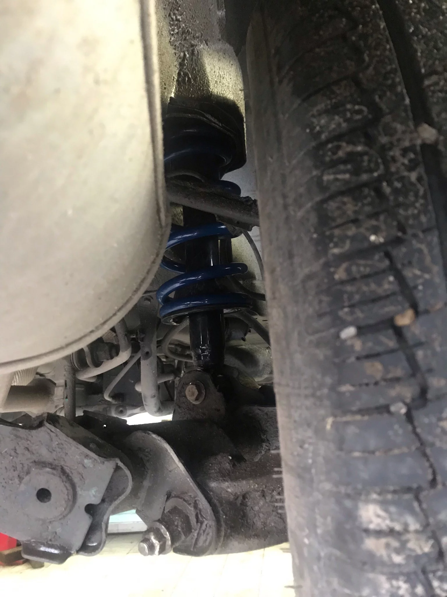

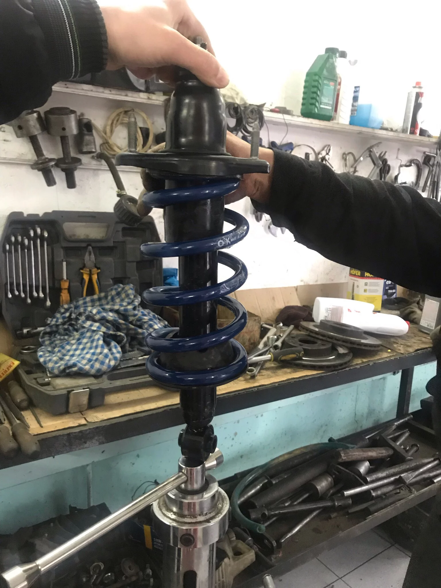

Добрый день,решил тоже закать пружины и ещё стойки поменять, стойки вообще недержат,ищу усиленные так как груз всреднем перевожу килл 300-350.Артикул только не могу найти
Сегодня поставил стойки газ, масло синие пружины,высота между аркой и колесом 15см .
