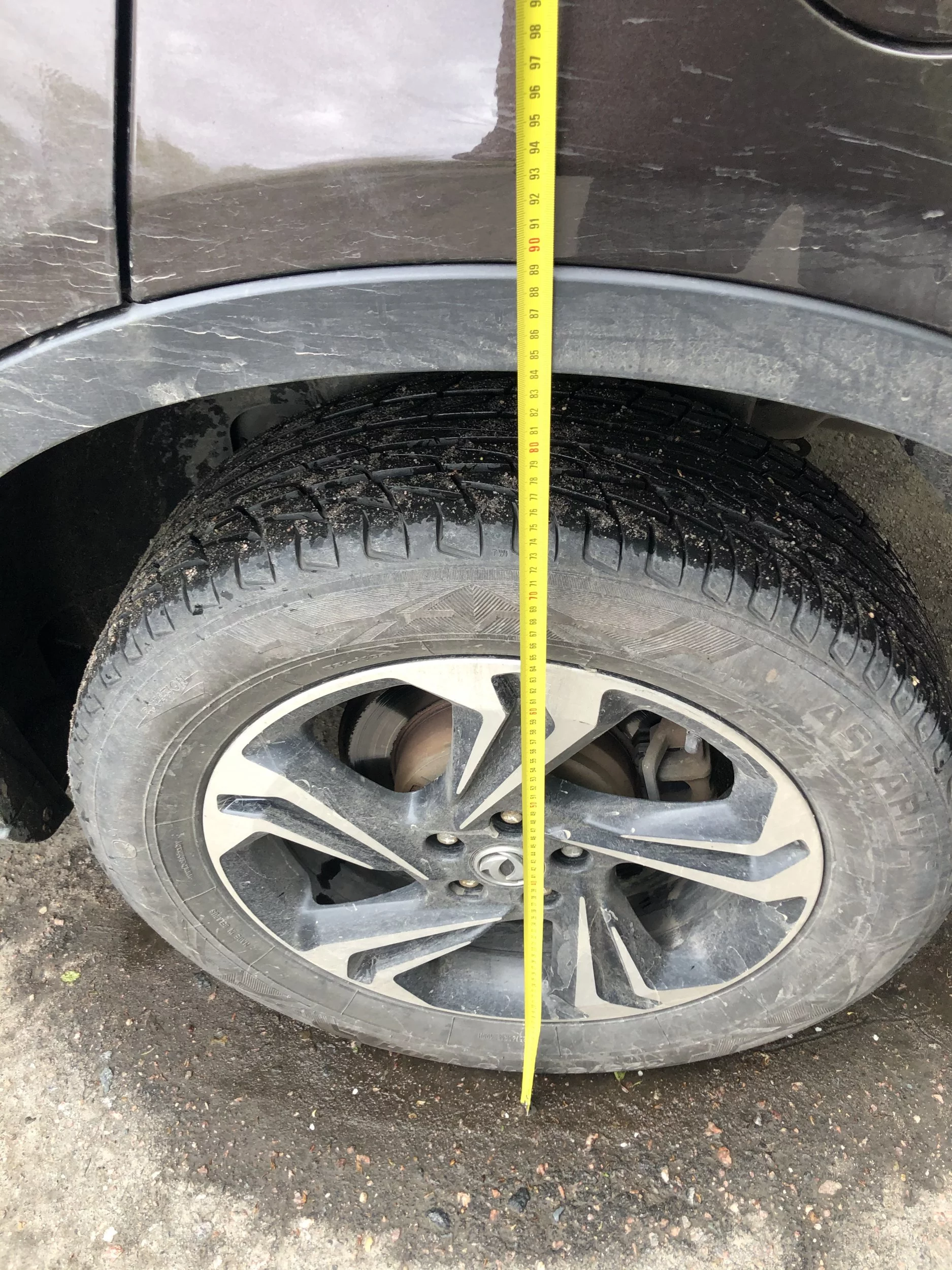

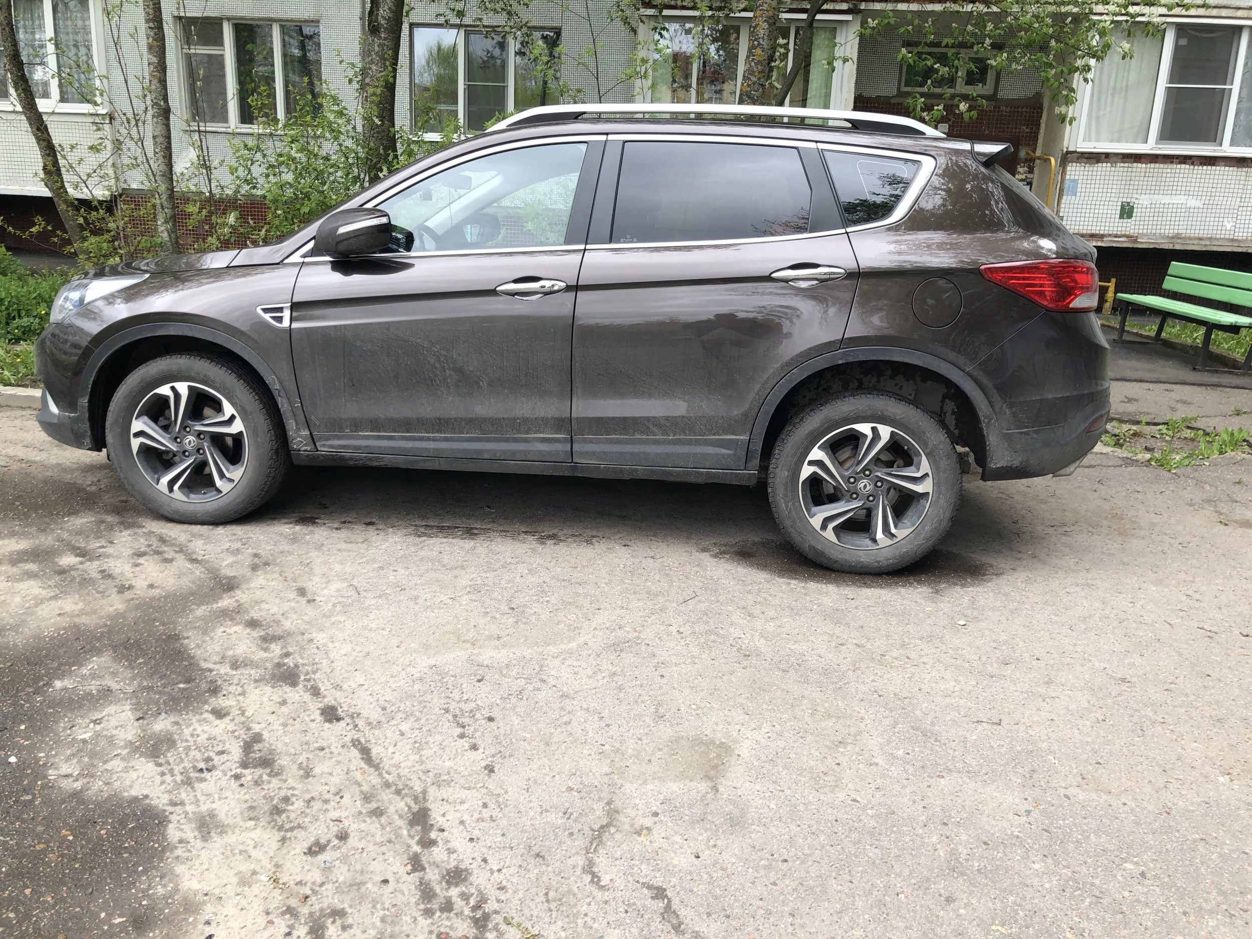

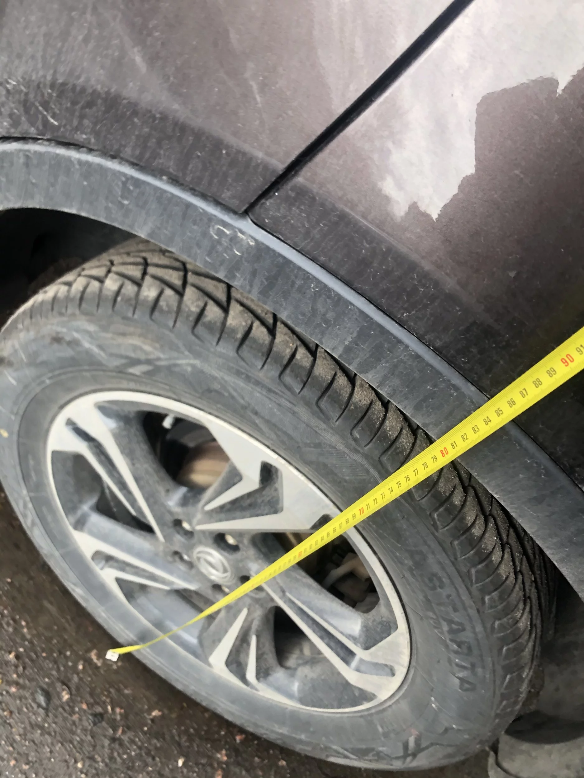

А у меня ничего не перевозя кроме своей жопы за 13000 т.км, задние колёса домиком встали! Задрало это ведро!
Привет, Антон! Я при встрече подымал эту тему, но не кому не интересно было. Есть решение, поставить регулируемые тяги. Я уже узнавал около 5 т. рублей стоят, но и за развал ещё заплатить. На Ириновском есть ребята которые делают. Я пока слежу за своей, пока резину не ест! Как только увижу, что резину ест, то сразу поставлю. Собираюсь на ТО скоро, вот там попробую поговорить, хотя услышу думаю знаю, что?!!! Так, что все решаемо.

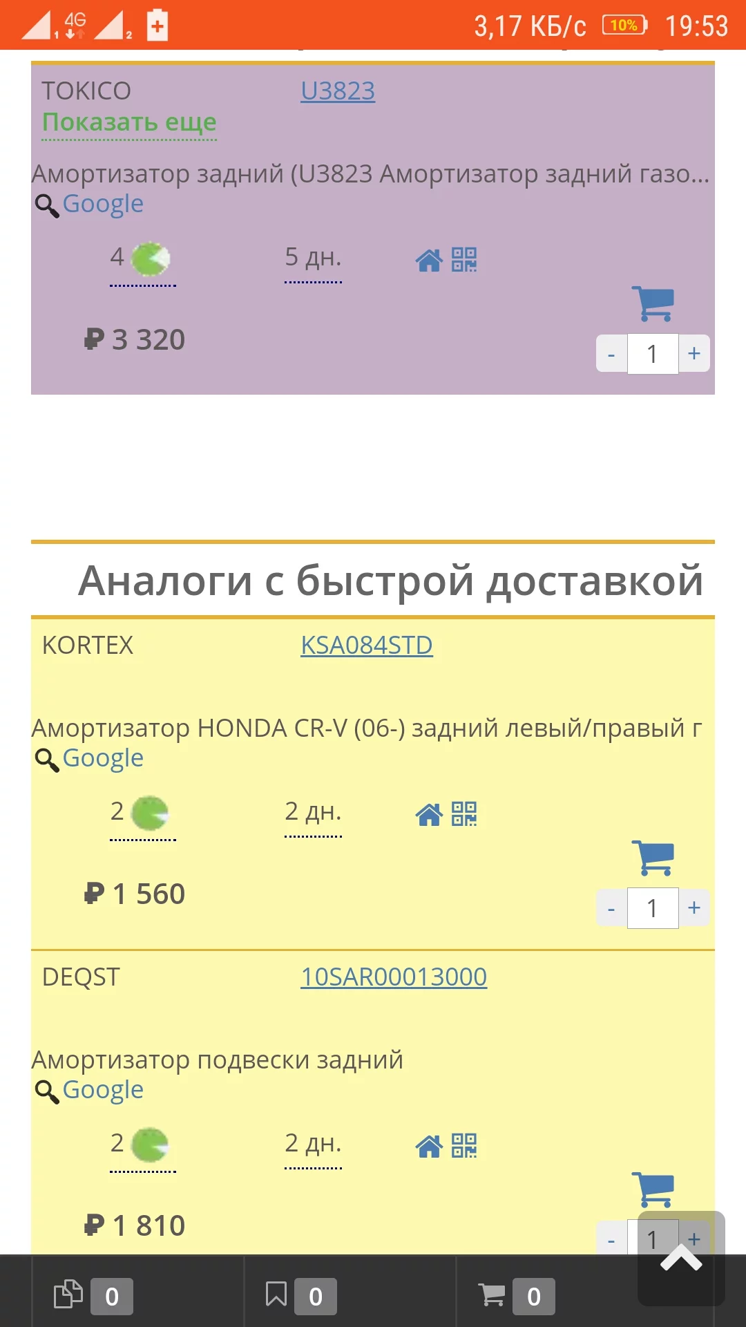

Добрый день! Подскажите, а сродным амортизатором сравнивали купленный, он действительно один-в-один? Я смотрю это к Хонде СРВ, как замена оригиналу.
Добрый,по размерам одинаковые, вылет такой же,по диаметру не помню небольшая разница какие то миллиметры.

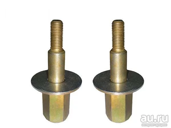

В помощь тебе: удлинитель штока, и ни чего отрезать не надо, пружина просядет удлинитель снимишь
