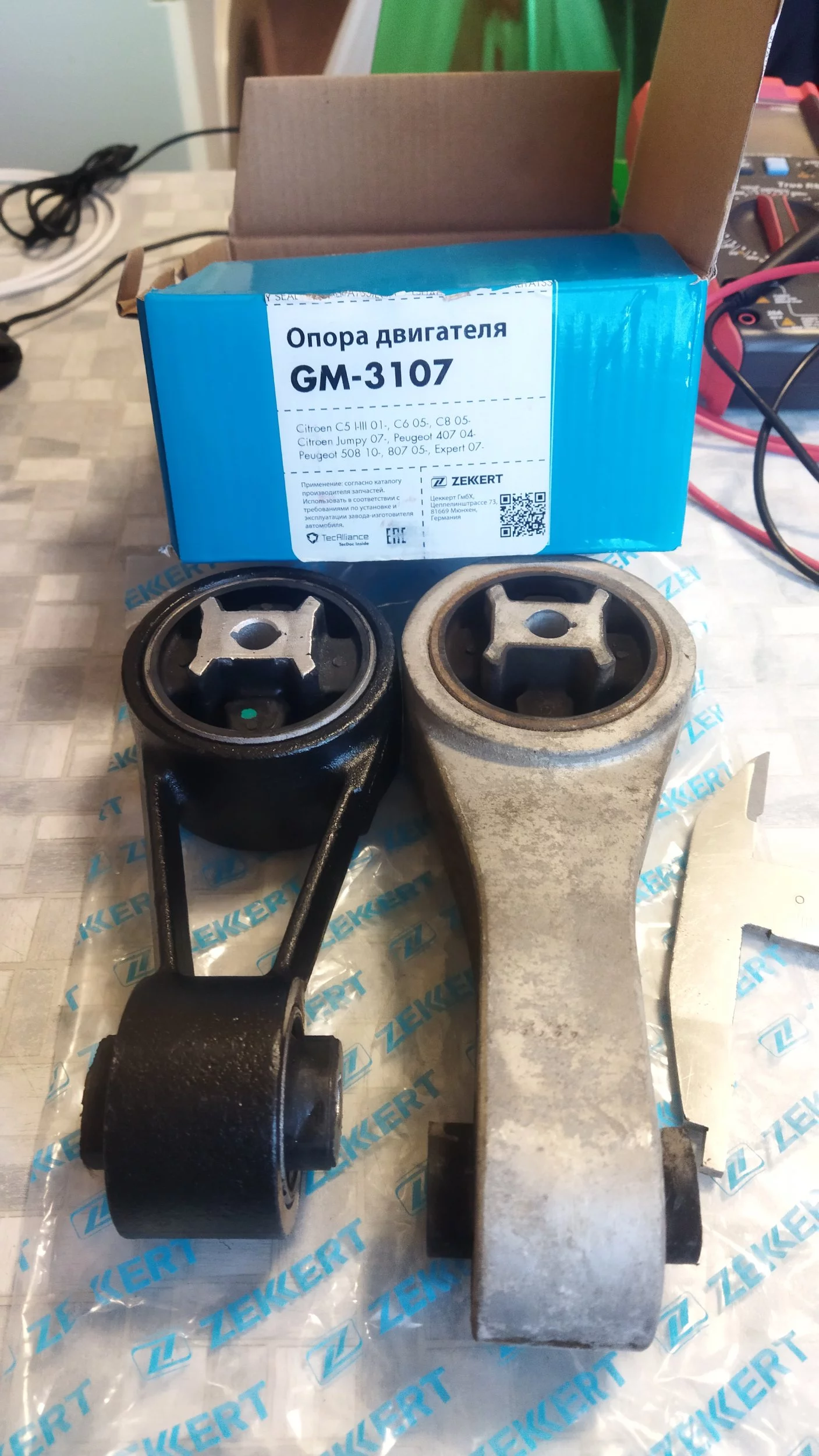

ROMANSON, Роман привет,я менял сам сайлентблок на верхней опоре двигателя,купил по ошибке от пежо 1.6литров,оказался коротким,ну мы взяли и перепресовали сайленблоки,я писал в разделе ,,автомат проблемы,,.

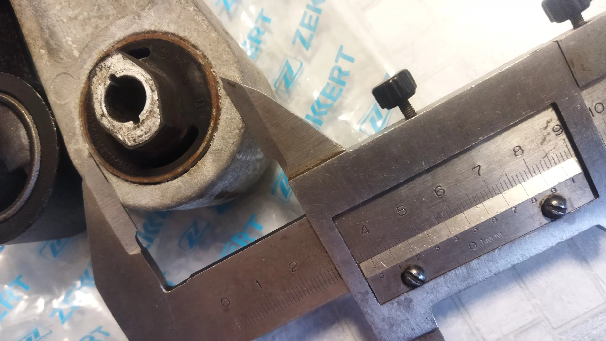

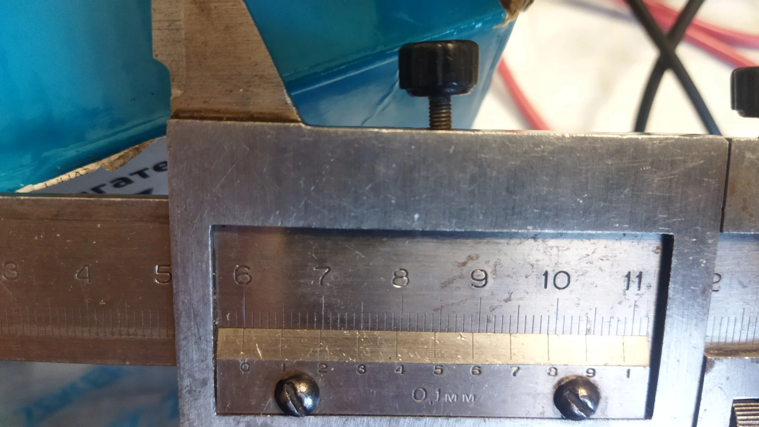

Речь пойдёт о верхнем рычаге (гитаре) правой опоры (та, что стоит со стороны ГРМ). Сначала я купил гитару Zekkert GM-3107, но она оказалась коротковата относительно родной почти на 2 см. Пришлось перезаказать в Китае родную и установить на место уставшей. Старую гитару закинул в коробку и забыл. Сегодня разбираю коробку с запчастями и на глаза попадаются обе гитары. Взял и замерил размер сайлентоа в обеих гитарах. Так воооот - сайлентблоки идентичные, как малый так и большой. Родная гитара стоит в Китае недёшего.. и если есть желание заморочиться - берете гитару с артикулом GM-3107 и просто перепрессовываете сайлентблоки с нее в родную.

Так я об этом уже писал,тоже купил какую то пежовскую а она оказалось коротким а сайлентблоки один в один,и тоже перепресовали,всё ОК.

Померил сайлентблок верхней гитары правой опоры (от Пежо, она короче нашей). Размеры сайлентблока один в один с родной от АХ7. Хорошо что не потеряли в сервисе родную гитару, будет с чего взять сайлентблок.

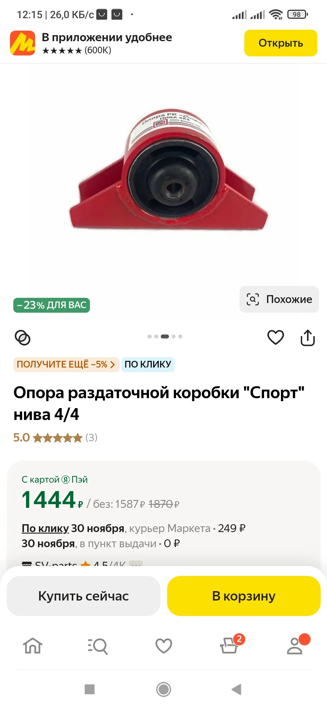

Сегодня полез менять нижнюю опору движка, там вы прессовать нужно было сайлентблок, а оказалось что и сама опора уже крякнула. Заказал в Китае 4800. Здесь сколько ни искал не нашёл. Конечно немного жаба давит, смотрел как выше написано сайлентблок на раздатку нива, ее цена около 500 рублей. Вот я на два кронштейна потратил 9000,а мог бы обойтись штукой. Эти сниму, куплю нивовские перепрессую и будут в запас. Одно немного волнует. Это их ресурс. У наших резина почти по всей окружности *в четырех местах) а там в двух.

наверное этот 2121100104501 БРТ Сайлентблок опоры раздатки ВАЗ Нива
Нивовские это какие именно скиньте фотку, я менял сам на раздатку опоры ничего подобного не видел, там сайлент в опору запрессованы и продаются так, если мы об одном и том же.
Все правильно. Есть запрессованы в опору похожую на подвесной, это в сборе. Аесть отдельно сам саленблок.
Эта? Есть за 400₽ а есть усиленная за 1500₽ думаю она получше будет.

Да, она. Если бы я раньше знал, то так бы и сделал. Единственно есть сайлентблоки одни без опор. Там и два раза вы прессовать не надо. Но ничего век живи, век учись.
