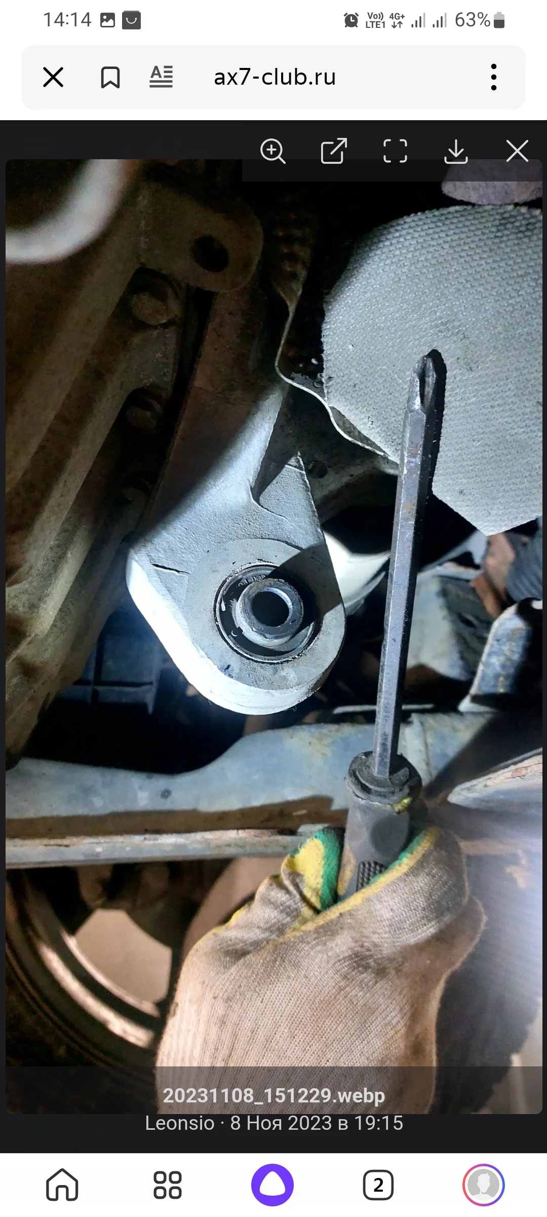

Подскажите номер сайлентблока крепления самой гитары.

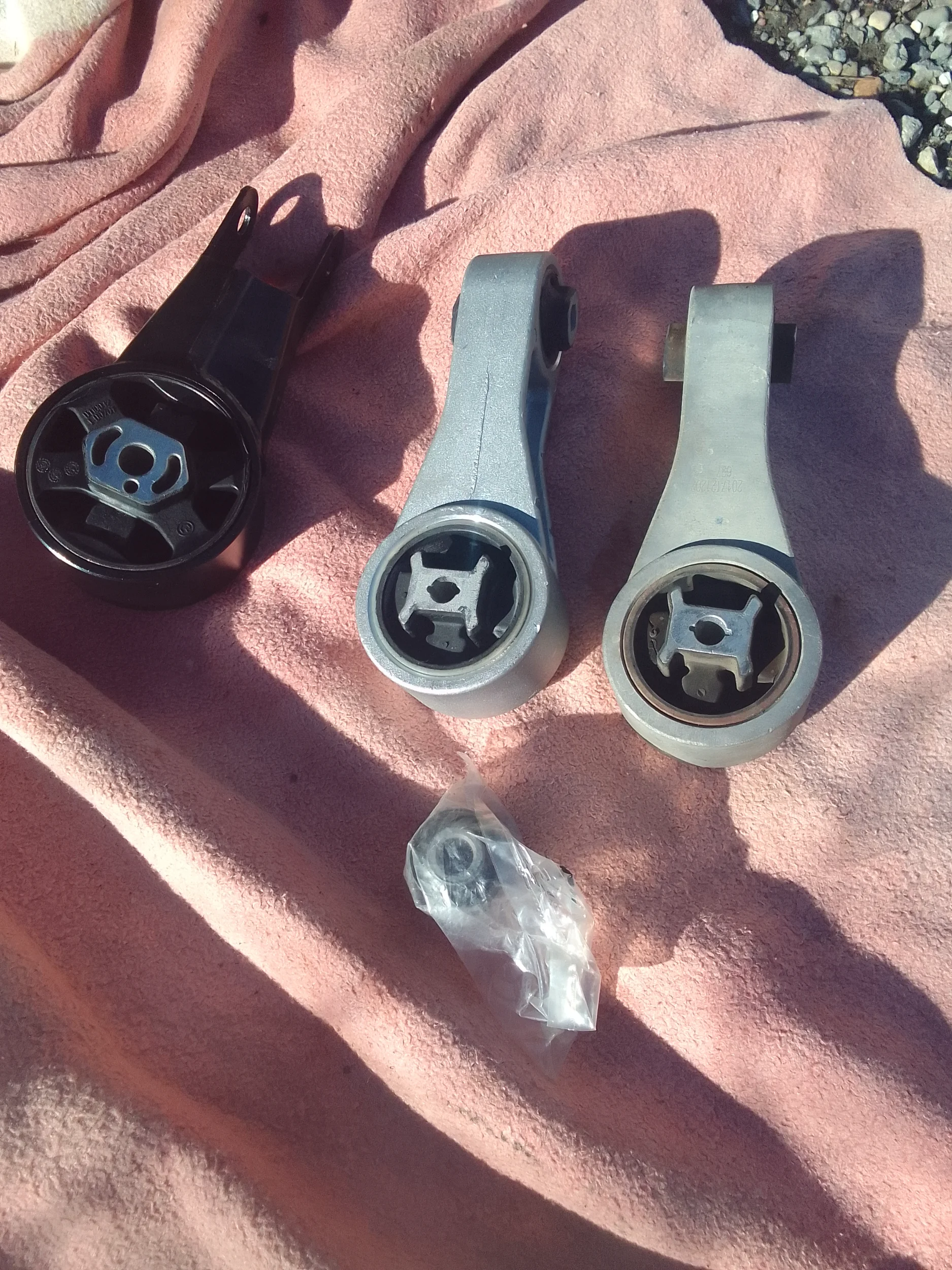

Я же сфоткал выше сайлентблок к которому крепится гитара, посмотри внимательнее, там артикул тоже видно.
Я такой же приобрёл, но когда присмотрелся лопнула резина на самом рычаге. Заказал в сборе. Я писал что сглупил. Можно было подобрать только сайлентблоки.
Сейчас заменил верхнее крепление. Нижняя оказалась ещё нормальная. Ну ничего верхнюю перепрессую а нижняя уже есть. Будет в запас.
    872,9 KB · Просмотры: 212
Вчера менял гитару на пежовскую. Подошло всё нормально, открутилось тоже хорошо.кто будет менять, запаситесь болтом подлиннее, родной коротковат будет. Там гайка стояла, а в Пежовской болт в тело вкручивается. Родной болт 65 мм без головки, а 80 в самый раз будет. Пока оставил родной болт, куплю новый, заменю. После замены гитары ушло дерганье на 1200-1300. После установки заметил, что оторван крючок глушителя.возможно,во время замены, т. к. двигатель шевелил, поднимал немного. А может и сам раньше оторвался, машина 2017 года, пробег 92000.Посмотреть вложение 13731

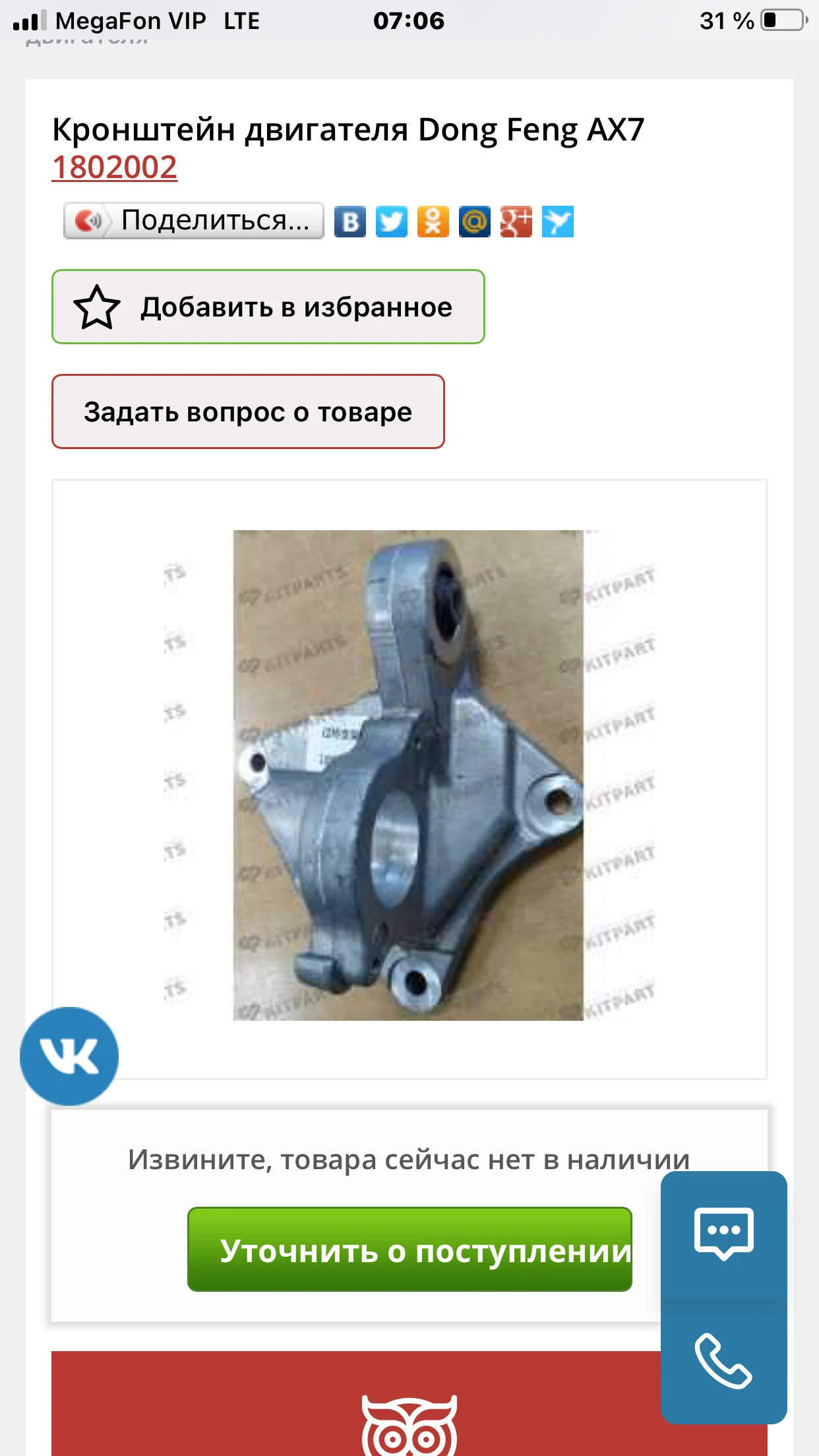

Добрый день. На пробеге 94к приговорили кронштейн подушки двигателя код 1802002. Кронштейн настолько неуловимый, что даже его фотографий в сети не нашла.
Люди добрые, помогите пожалуйста, чем заменить, где раздобыть сие чудо?

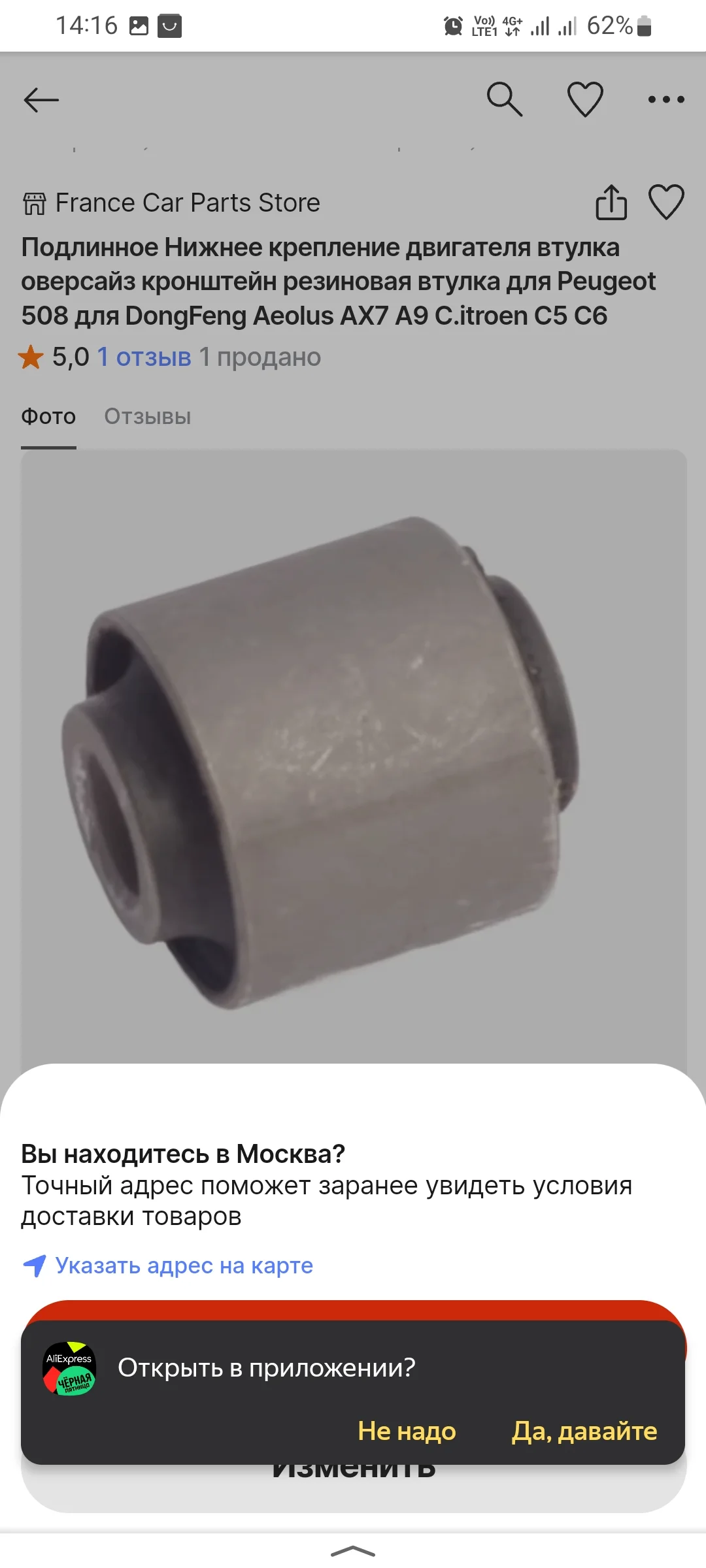

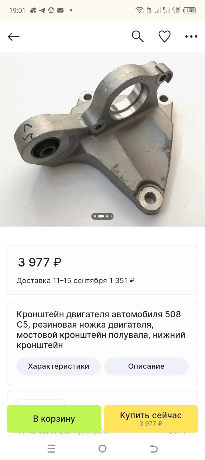

Подскажите пожалуйста, вы не поможете мне заказать запчасть? На али нашла только вот такое, но понятия не имею - подойдет или нет
    55,8 KB · Просмотры: 94
Давайте я вам привезу, срок от 3+ недель
Конечно попросите vol.ts, он всем помогает с заказами из Китая.
Напрямую напишите ему.
Это кронштейн, а в нем запрессована втулка. Ей цена тысяча. И менять не снимая этот кронштейн. Его что бы снять нужно демонтировать полуось. Где то есть номер её.
Нашёл. Номер 1802002. Но еще есть нижний салейнблок п-образный, ну и верхний. Посмотри в теме подушки двигателя.

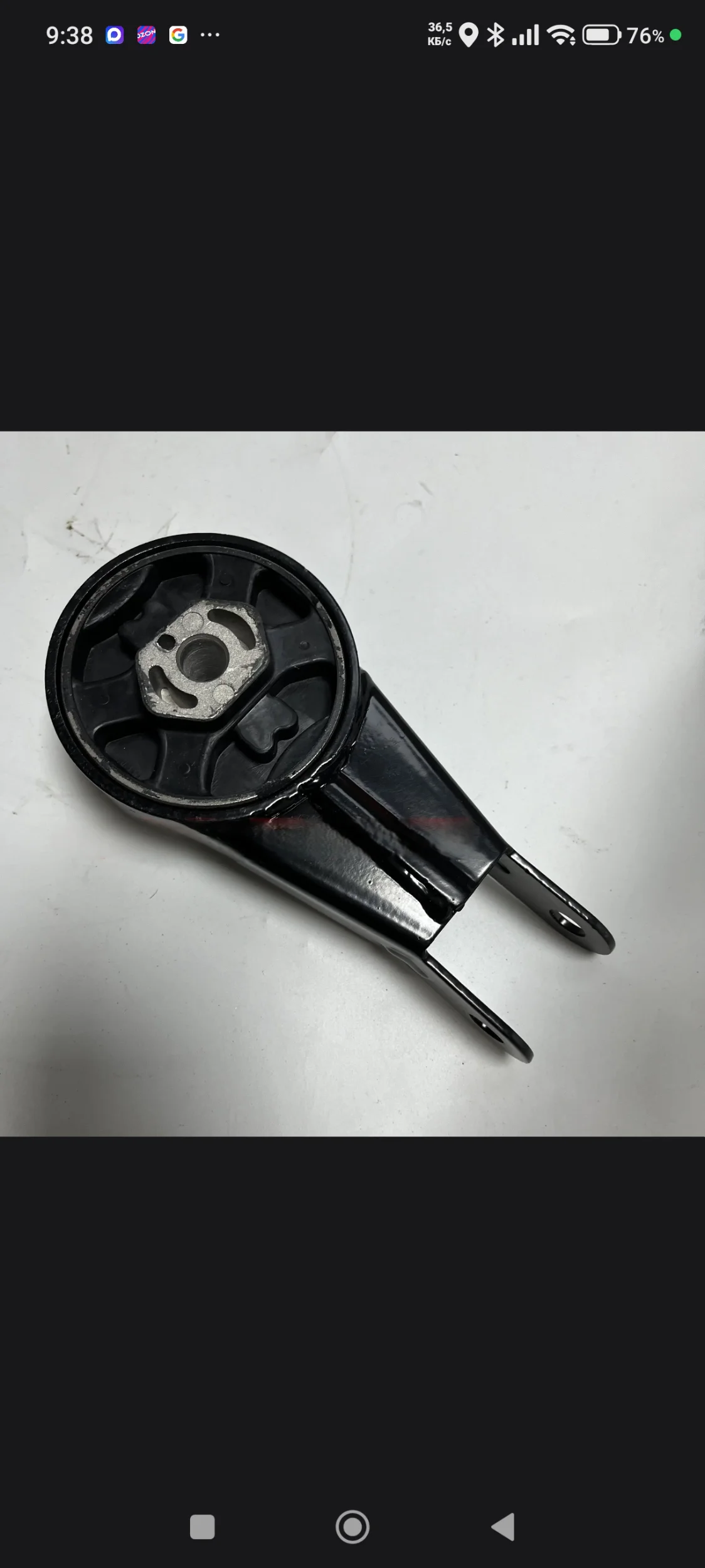

Всем привет 👋 Сразу извиняюсь , если не в тему . В авто я дилетант на форуме первый раз . Довольный владелец DFM AX7 . Вчера был на сервисе приговорили на замену опоры двигателя задняя нижняя ну так сказал мастер. Стал искать . Звонил , ездил ну нигде нет. И вот счастье привалило 😁 нашёл на АЛИ . Но , есть сомнения. Читая форум обратил внимание , что артикул на Али немного отличается от написанного на форуме. Подскажите пожалуйста люди добрые сие чудо подойдёт и ещё смущает название авто Dongfeng Aeolus AX7 . Я вообще в ту сторону смотрю? 👀 Други , поможите и сильно не пинайте 🙏
Вот такая тоже подходит.
Больше СПАСИБО !!!! ДРУЖЕ. Сейчас буду заказывать 🤝

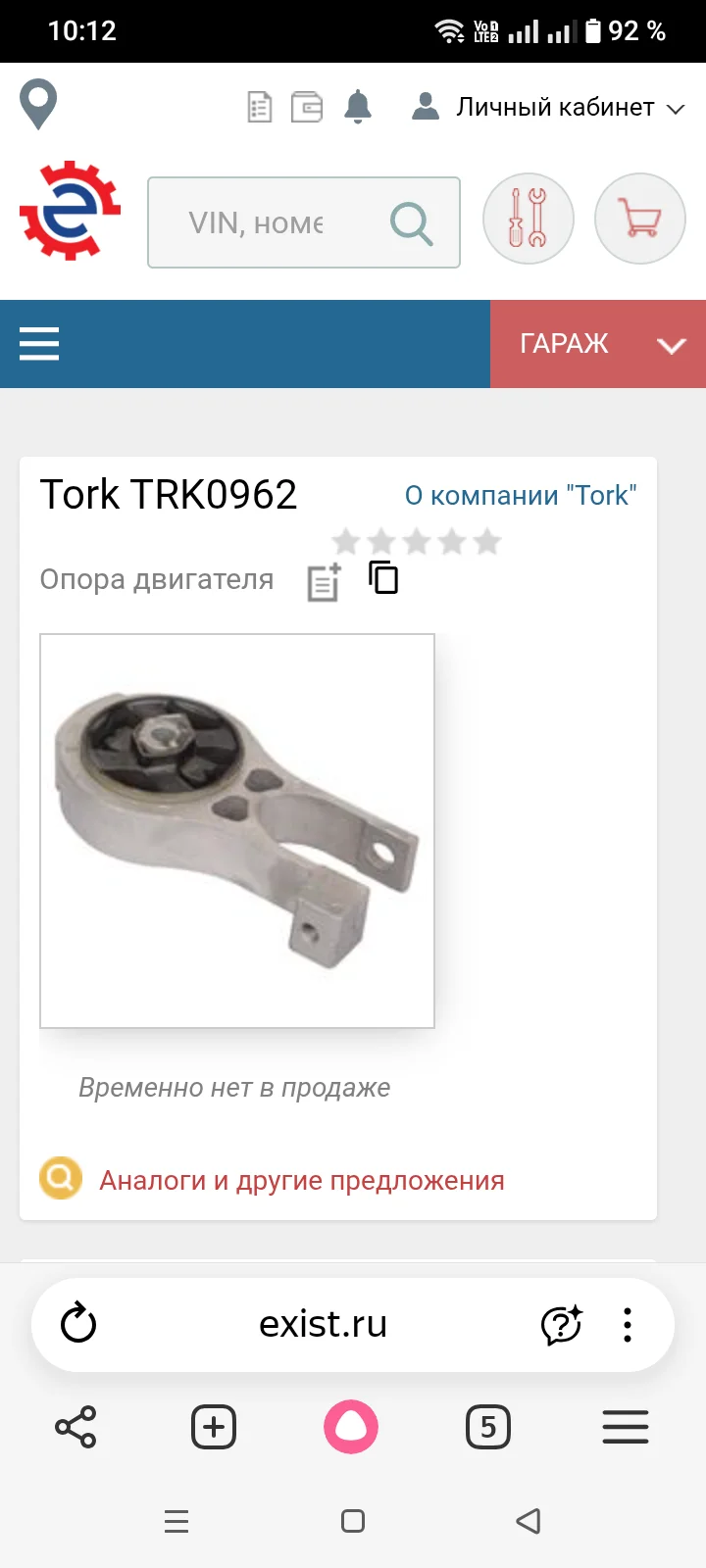

Нашел вторую TORK 0962 в наличии , в течении недели доставка и не дорого . Только немного отличается, с установкой ,, танцев,, не будет?
Нормально встаёт, испробовано.
Так же мной лично на своём авто.
