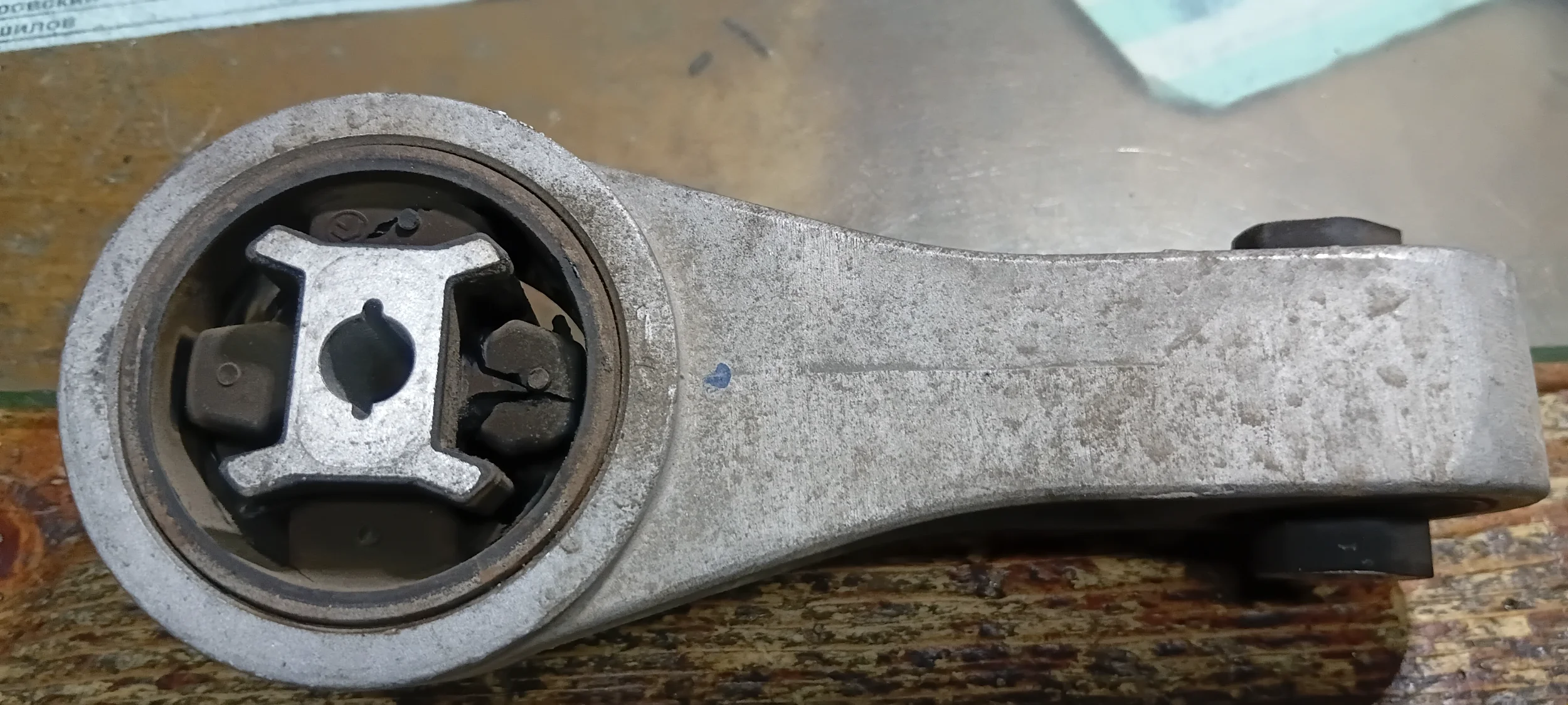

Коллеги.
Поменял верхнюю опору двигателя.Заказл на Али ,стоимость чуть выше 3000 рублей.
Раньше ,задавал вопрос на сайте(даже записывал, шум двигателя на первых порах после остановки) что могло БЫ это быть! Ездил около года с этой проблемой. Теперь всё стало на место! Стук-шум исчез.
Вот причина ...
Вопрос ,думаю не спешно найти и перепресовать втулку.Кто нибудь знает где купить??? Будет на прозапас.

Коллеги.
Вот причина ...
Добрый день 🤝 а на каком пробеге поменяли?
Добрый! 120 000 км.
Я на своём примерно тоже на этом пробеге. Приговаривали и этот и нижний. Купил оба, поставил этот один и все нормально. Не нормально аот улитка на колонке. То работают кнопки то нет. А круиз нужен. Купил, но тоже все не соберусь. В конце месяца ехать в Белгород вот наверное и придётся заменить.
