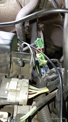

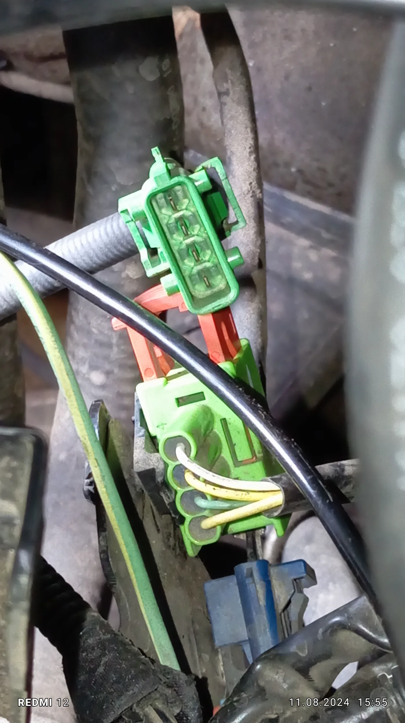

Это ладно, я что то не обратил внимание как крепилась эта колодка-соединение. Не могла же она просто висеть. Я про то место где лямбда соединена с проводами. Там что то похожее есть. Но пока ума не дал. Скинул бы кто нибудь фотку как она закреплена.
Фото крепления разъема лямбды, думаю разберёшься глядя на место. Мама прикреплена к кронштейну.

Спасибо. Пойду в гараж посмотрю, но именно с креплением мамы и не смог разобраться. Попробую если с дуру не сломал его.
Я сломал, разъем соединил и увел вправо за шланги, там и болтается.
На головке блока со стороны кузова есть крепеж для провода лямды, поищи. Он металлический.
Всём спасибо. Всё нашёл, всё понял. Пришлось закрепить на пластиковый хомут. Когда меняли гофру, горе специалисты по переломали всё что можно. Но что поделаешь сервис.
Я его сразу нашел, т.к. провод шел через него, но на нем не держится, т.к. зонд у меня 028-й с коротким проводом.

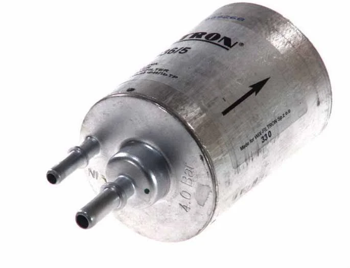

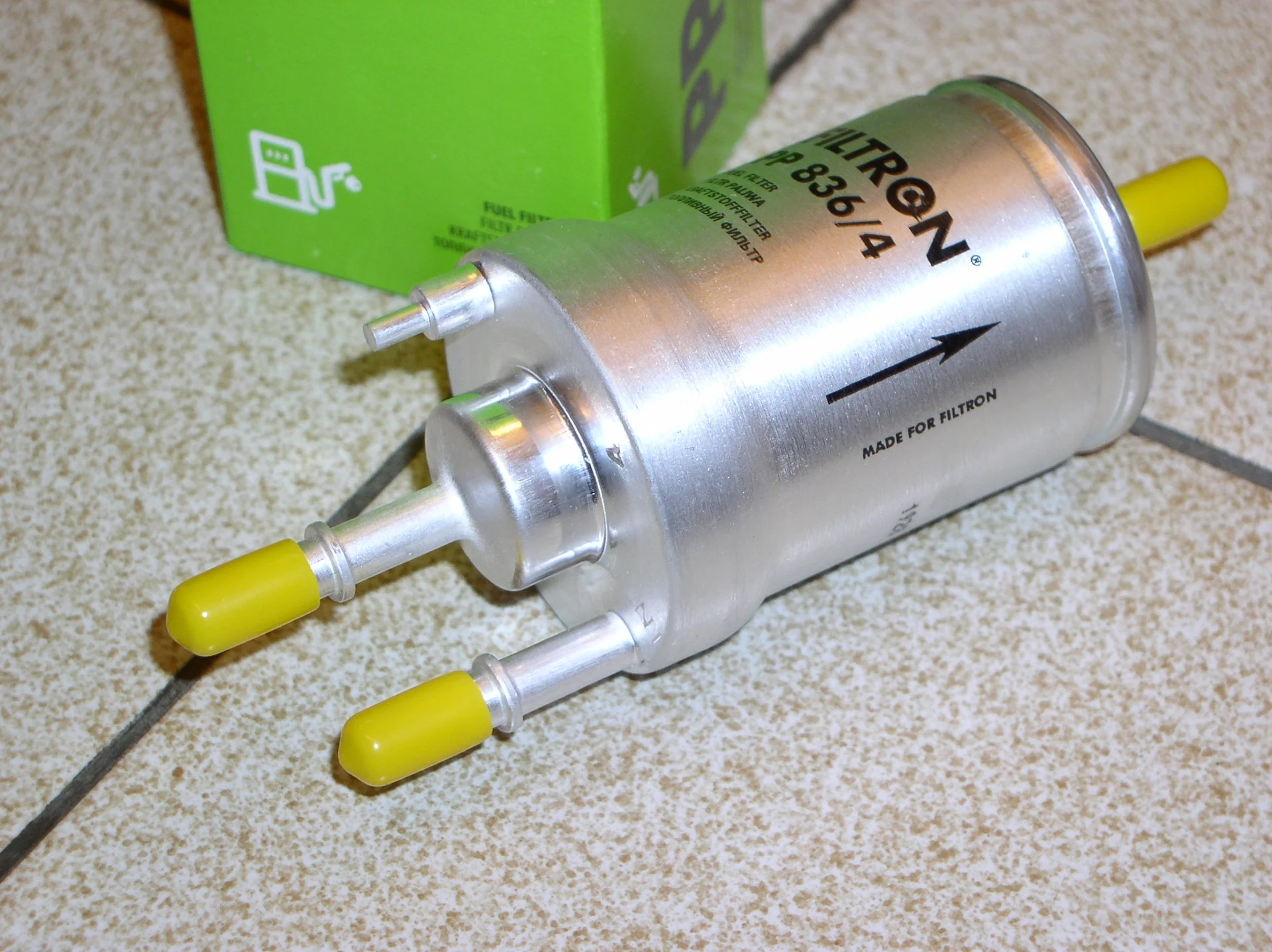

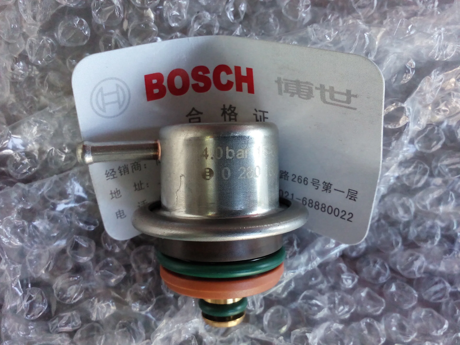

Обычно стоит на рампе, но некоторые производители совместили его с фильтром тонкой очистки в одном корпусе. Бензонасос выдает одинаковое давление на любых режимах работы если не имеет электронного управления. Для ХХ необхомо давление 2,8bar, а под нагрузкой как минимум 3,4bar.
Вот я и говорю на рампе у нас датчик аварийного давления топлива только.
Назови его как хочешь хоть "аварийным датчиком давления", " регулятором давления топлива", "обратным клапаном " функция у него одна и таже, держать давление в рампе.
