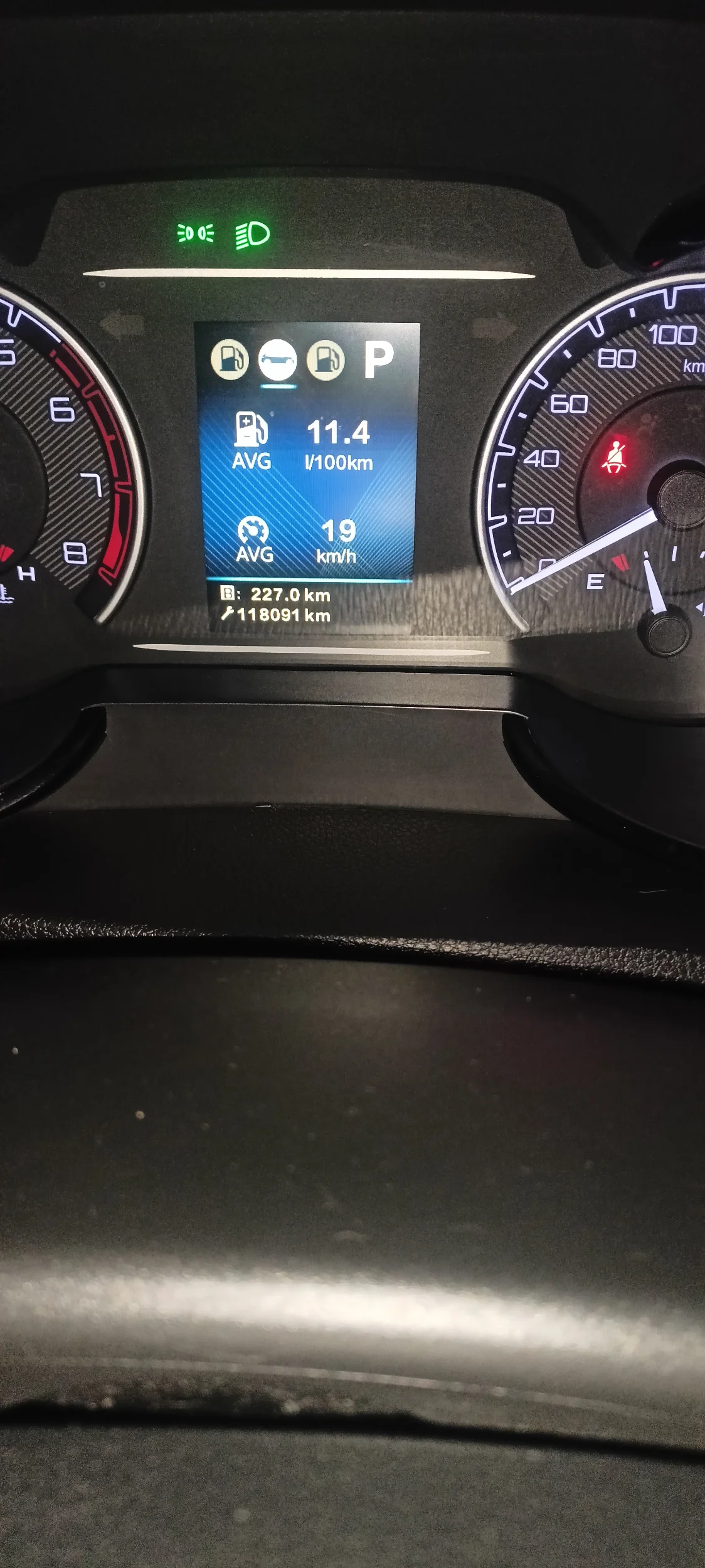

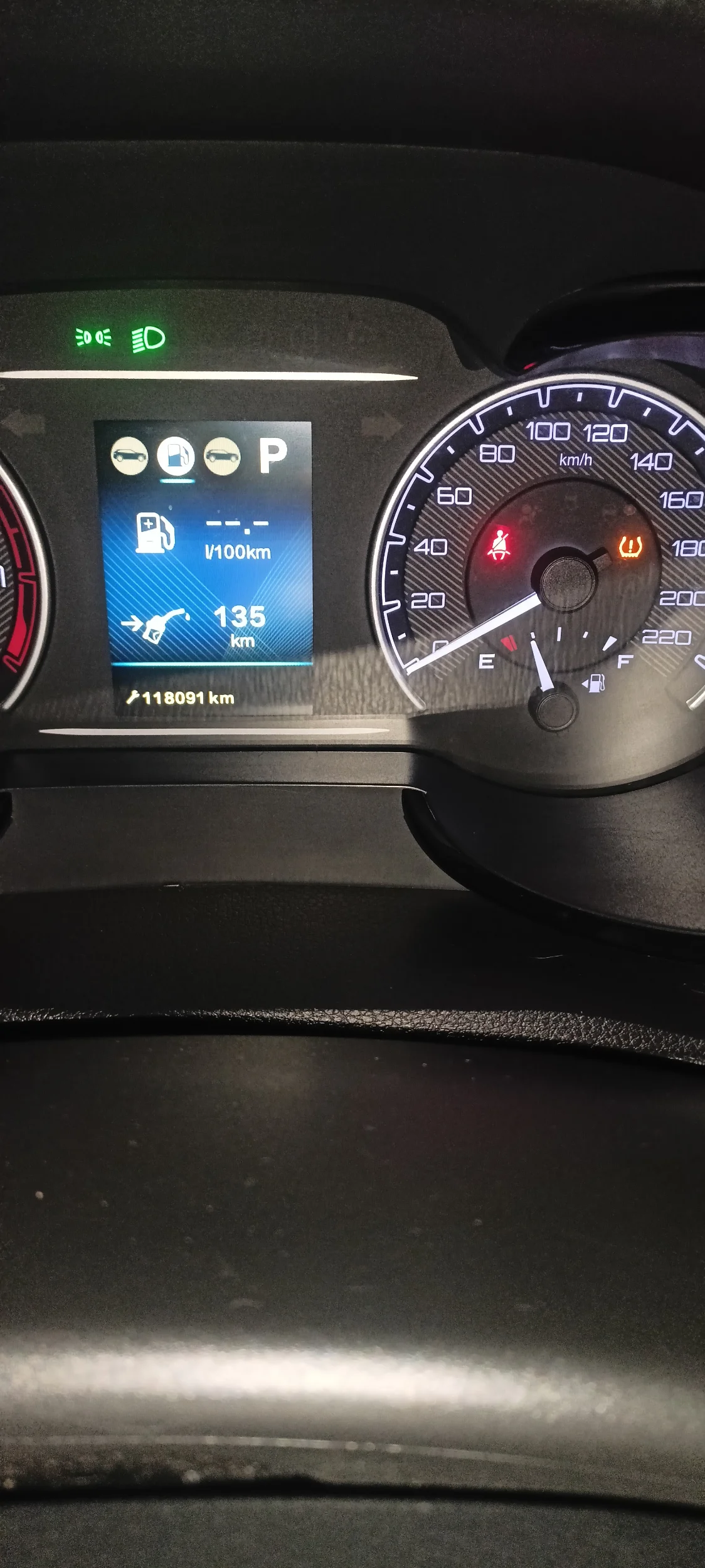

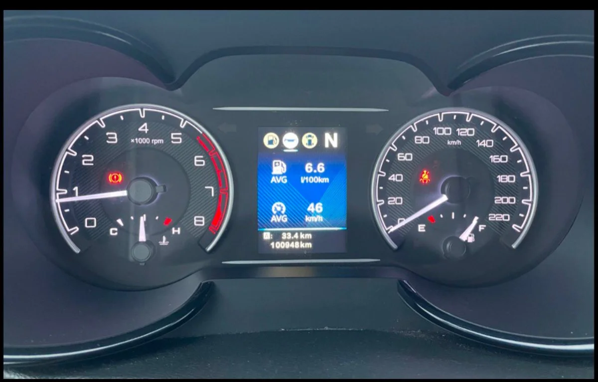

Я пошел еще дальше. Вместо рекомендуемого BOSCH 0258006028 (027) поставил от Лады, ГАЗ, УАЗ - BOSCH 0258006537, он для ЕВРО-3. Впечатления интересные после БОШ 027-028: чек загорелся, но... Машина стала просто ЗВЕРЬ - и в горку, и разгон, никаких ранних переключений коробки и, САМОЕ главное - расход уменьшился на 2-2,5 литра, с учетом того, что у меня газ BRC 4-е поколение. С переходом на бензин просто блеск. Сейчас вернул БОШ 028-й, и сразу впечатления другие: не так быстро разгон и т.д., но все равно - на родных датчиках просто тупит и переходит на повышенные сразу и до конца. Думаю, может и второй кислородный (нижний) поменять. Посмотрел по каталогам для Ситроена с нашим движком - нужен Citroen/Peugeot 1618.AL или аналог. Будем думать.
