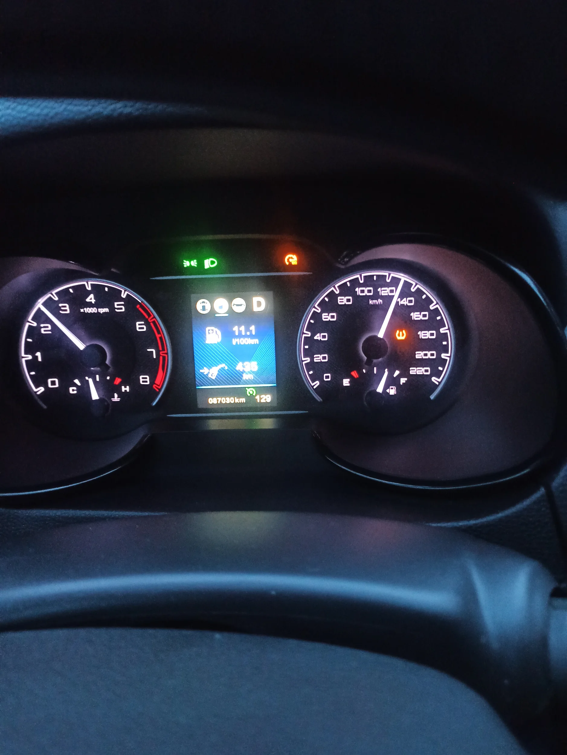

Кароче трасса показала что дад этот полная шляпа, расход космический с бугра на круизе 11-14 литров, при этом тяги особо не прибавилось, в который раз убеждаюсь что не надо мешать машине работать, поставлю обратно родной дад.И это на фотке я с бугорка еду, греш л на суппорт заклинивший, а нет суппорт починил расход космос.
А меня хотели шапками закидать. Я ведь писал что расход увеличился,и писал для тех для кого лишняя трата ни к чему.
Тут вывод такой либо у них родной крякнул дад либо на мм попались голимые датчики.
Не знаю. Сейчас опять 40 залил. Буду до лампочки тянуть. Посмотрю на сколько хватит. По работе движка сказать ничего не могу, буду до лета ждать, а там посмотрим. По лету затуп был по жаре. Может пропадёт. Я же говорю, если думать что идёт получше, то так и кажется. Если подумаю что изменений не видно, вроде так и есть.
