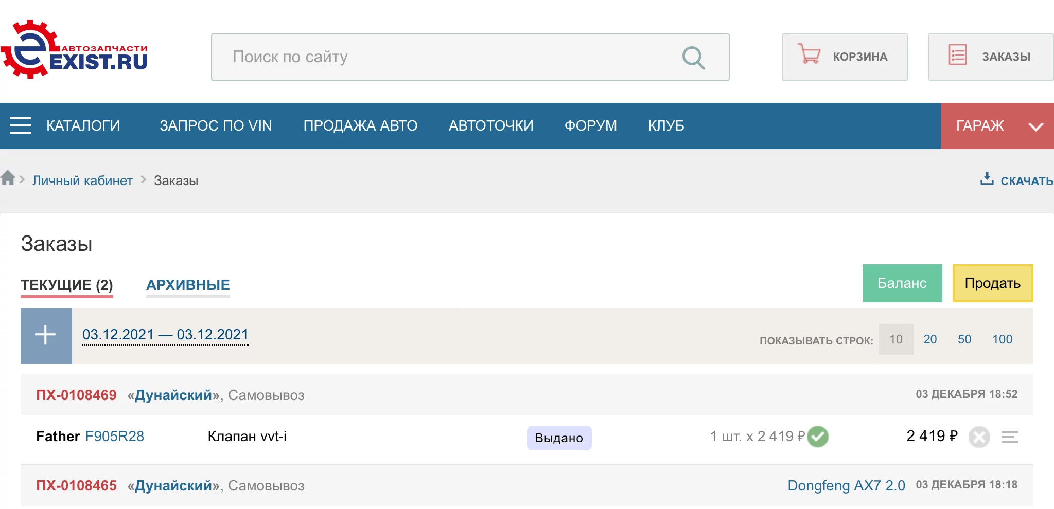

Всем привет. Всем для понимания. Все бубны уже прошёл. Подносов нет, форсунки чистые, свечи ставил новые и т.д. Из простого осталось фильтр топливный поменять и измерить давление в рампе. Сегодня поменял клапан vvti. Потом уже к другим методам перейду если не поможет. Вообщем кому интересно, то изменения есть. Коробка начала переключаться плавней, нет пинков таких как были. Холостой ход не изменился, но троение пропало. Конечно надо испытывать не одним днём, вообщем надо куда в пробку поехать посидеть. Да и обороты не плавают, но напоминаю, что критично всё становилось когда в большую пробку попадаешь. Так, что продолжаю наблюдения. Но я уже охренел. Другое авто стало. Неужели клапан? По сопротивлению они почти не отличаются 7-8 ом.
А, забыл. Клапан купил на экзисте. Давно не пользовался этим магазином, но там просто удобно. Просто на рынке не купить. Я купил за 2400 рублей. Подошёл как родной.

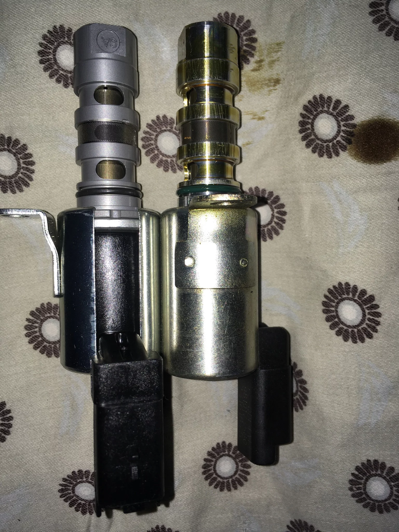

Продолжаю наблюдать за поведением авто, после как поменял клапан vvti. Думал показалось, но теперь точно могу сказать, что переключения АКПП стали мягче. Например когда я раньше тормозил до не полной остановки и потом опять на газ надавливал, был сначала затуп, а потом рывок с небольшим ударом. Сейчас затуп остался, но нет такого рывка и удара, всё стало плавней. Я жду удара и что сейчас полетит, чтобы успеть газ сбросить, а она нет. Мягко включила передачу и поехала. И ещё когда набирает ход по прямой тоже переключения мягче стали. К сожалению в пробке не удалось пока проверить. Хоть опять в Москву ежАй )). Вот такие наблюдения. Сам не верю пока, что из-за этой приблуды столько геморроя было. Вообщем утверждать пока не буду, что всё вылечилось. Надо поездить в разных режимах и побольше. И сколько не оригинальный клапан проходит не знаю. Но точно уверен, что если умрет, то куплю оригинал. Этот просто брал на пробу. Просто оригинал близко к 8 т.р. стоит. Просто брать на эксперимент не хотел. Всем удачи на дорогах.
Во вложении фото артикула и фирма какой я клапан купил.
