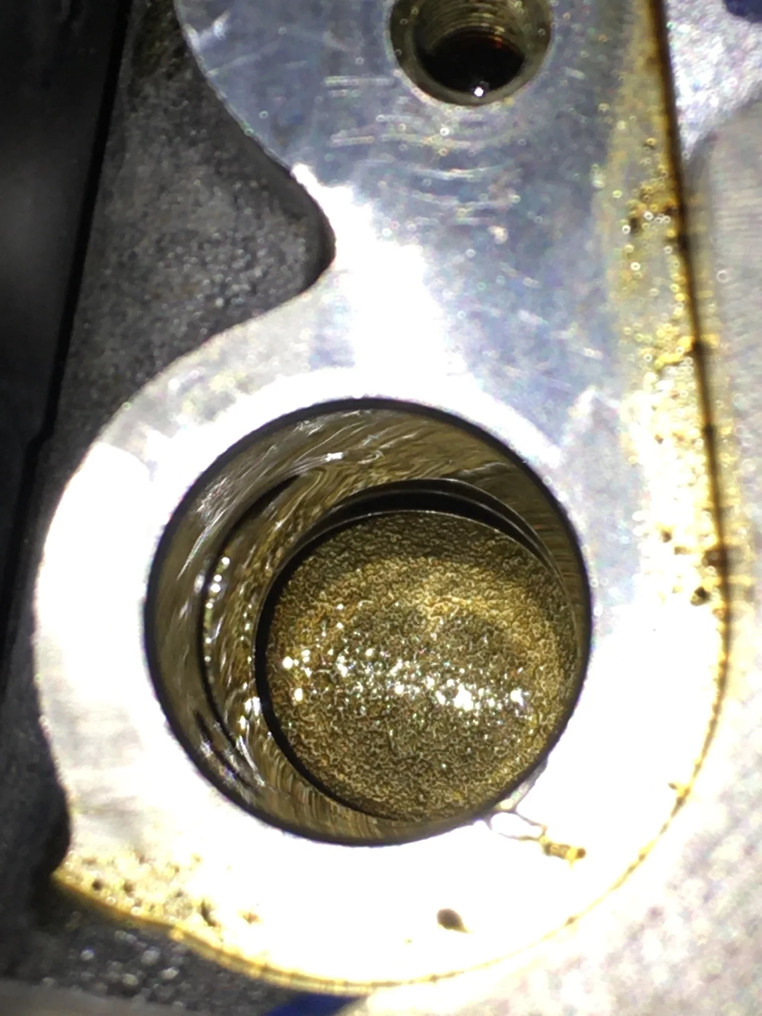

Всем привет. Заканчивается моё пребывание в Москве. Было время понаблюдать за авто и как проявляется поломка. Когда едешь в пробках, то проявление происходит так, как только надо тронуться, и при дотрагивавшись педали ещё не едешь и тут бросаешь, то происходит провал оборотов до 500, но машина не глохнет, но ей явно плохо. Если переходить этот малый порог, то всё хорошо. Искал причину, но пока не нашёл. Это точно не подсос воздуха. Я отсоединил патрубок от воздушного фильтра и после когда я перекрыл рукой, то авто заглохла и в патрубке образовался вакуум. Так, что делаю вывод подсос нет. Ищем дальше. Я снимал клапан vvti и немного его помыл. Для эксперимента снял сетку верх и низ. Немного работа поменялась, но не существенно. Мерил сопротивление на клапане vvvti, вообщем всё хорошо. Кто сталкивался, что обороты при езде в пробке падают до 500 об /мин. Да и ещё есть наблюдение и думаю это не нормально. Холостые немного ниже по оборотам когда авто прогреется. Да и ещё, когда снял клапан, сделал фото. Как думаете, что это?
Как сетка какая-то, а может это литьё?
Если кто-то не понял, то сюда клапан ставится vvti.

Это не сетка на дне а шершавый не обработанный металл.
