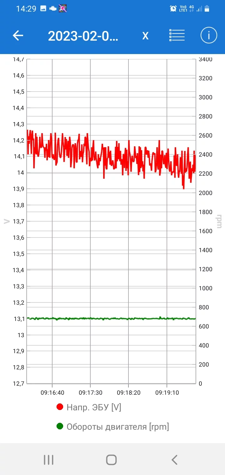

Проверь напряжение на ЭБУ, на горячию иногда начинает глючить реле регулятор генератора, и ЭБУ начинает компенсировать эти глюки поднимая и опуская обороты.

Почистил генератор, грязи на реле было много.

Чем лучше охлождение тем стабильние работает оборудование. Просчетов инженеров нет, ЭБУ работает в диапазоне 13,8-14,2В испрпвный генератор выдает на ХХ при 650 о/м 14В. Но бывают моменты когда напряжение падает ниже 13,8В и ЭБУ приходится это компенсировать поднятием оборотов при стабилизации наоборот опускать. А причины этого глюки реле регулятора (перегрев транзисторов, конденсаторов ..) плохой контакт, В моём случаи я просто почистил генератор от грязи
