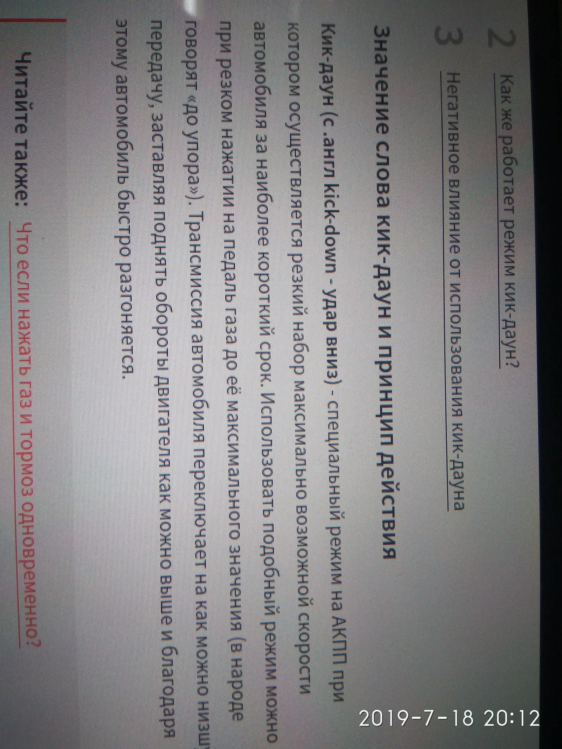

А что тогда кикдаун? Объясни
Тут исчерпывающая информация прав был Андрей

Тот, кто начал пользоваться авто с АКПП еще в 90-х годах...прошлого столетия o_O(особенно достойными американскими авто тех лет), знал, что режим "kick-down" предполагал именно нажатие педали газа в пол (да, действительно, кнопочка под педалью была) и американский инструктор по обучению вождению говорил ученику: Step on it! Вот в чем был физический смысл (и фигуральное значение) данного понятия. Сейчас же (в наши дни), полагаю, можно говорить о самом режиме kick down (т.е. когда АКПП "вгоняется" нетерпеливым водилой в такой режим работы и...уже без "подпедальной" кнопки милая, проверенная временем AT6 понимает, что от нее хотят). А уж есть kick-down или нет его в AX7 (равно, как и жизнь на Марсе)...науке может быть и не известно...Доброго нового дня всем соклубникам!

Ну я так понял как появилась продвинутая электроника мозгов коробаса ,то и Кик даун изжил себя.

Кик даун дословно с английского ..... быстро в низ .... ,это режим при котором автомобиль резко набирает максимально возможную скорость, при резком нажатии на педаль газа до упора. Это заставляет автомат понизить на две передачи и продолжить быстрый разгон.
На нашем автомате как не старайтесь понижение произойдет только на одну передачу, что просто приведет к интенсивному набору скорости.
кик даун был актуален на 3х и 4х скоростных акпп, а потом его заменил O/D на 4 -5 ступках акпп.
