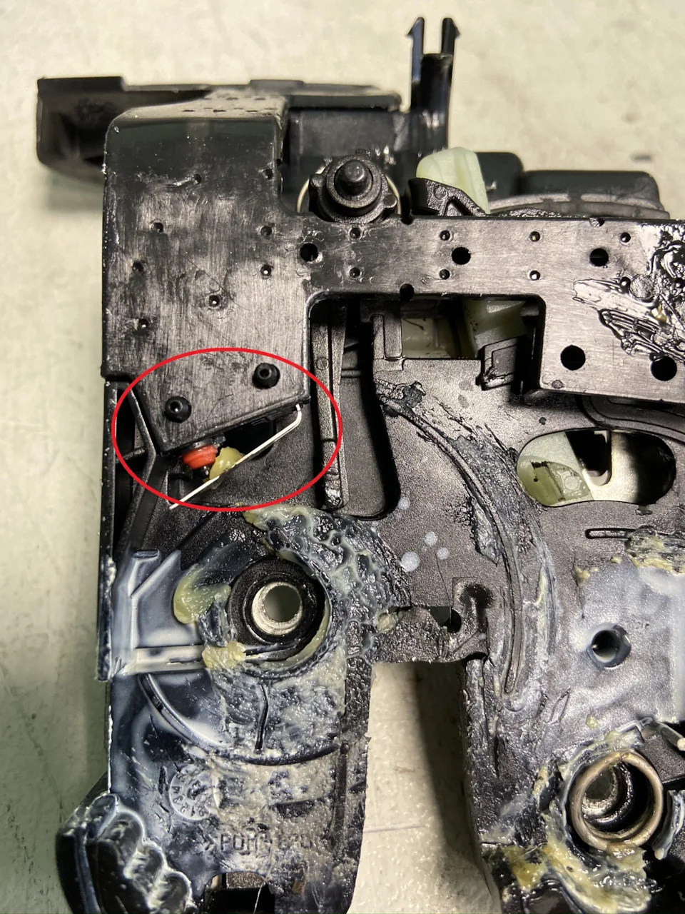

Народ приветствую! Кто то писал после снятия замка с задней двери перестает показывать на приборке открытие двери хотя лампа освещения загорается, после открытия двери на которой снимался замок ее закрываешь и двери блокируются, в общем не видит блок что дверь открывалась, как решить проблему?
Ошибочка свет тоже не горит, интересно, я то особо не лез глубоко замок пораскрыл накидал смазки и закрыл, что ему надо то интересно, что там микровыключатель стоит или что?
Как ни крути но он есть. На Тауреге такой же глюк был. После замены микрика на водительской двери в гаражном сервисе на приборке не отображалось что дверь открыта. Местный электрик решил проблему без всякого сканера, он открыл все двери и снял клему с акума, минут через 15 закрыл все двери, накинул клему и поворотом ключа закрыл все двери потом ключем открыл. Все индикация работает.

Открыл всмыле на распашку сначала, или замки не закрытыми оставил?
Неа не проканало. ((
Эти ошибки просто так не пропадают, здесь завязано на безопасность, подушки. По пробуй емэлкой, но не факт. Лечит только сервисный сканер. Я это уже прожил
Наверное, но может я смазкой заляпал контакты микрика хз, надо проверять
