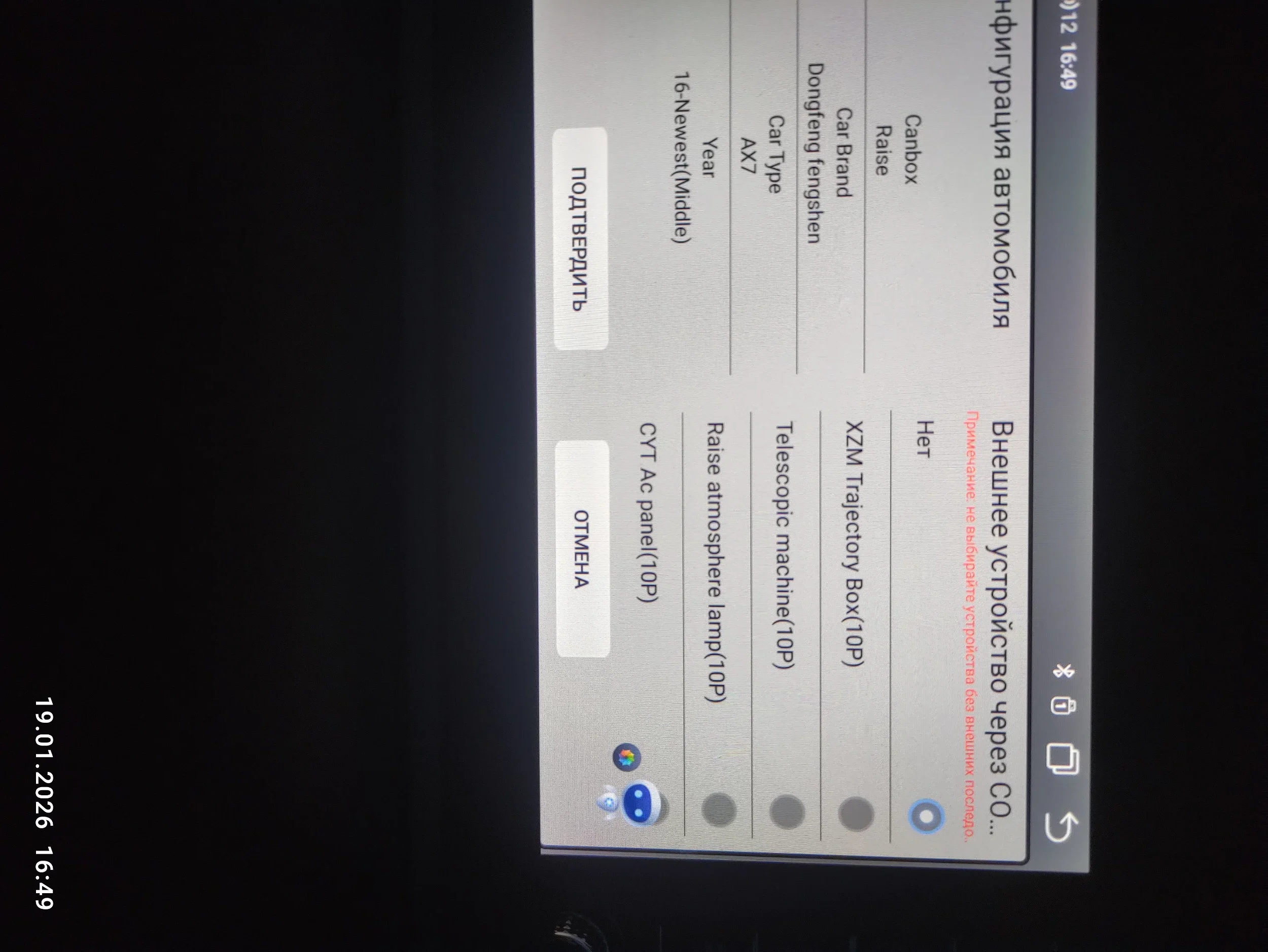

Так кто скажет с право какую функцию включить

А это вы видите на штатной магнитоле??? Если да, то я описал действия при подключении камеры заднего вида Штатной) в Андроид-магнитоле.

Справкой стороны,что выбрать

А не вариант за это время поочерёдно все попробовать и станет все ясно.
