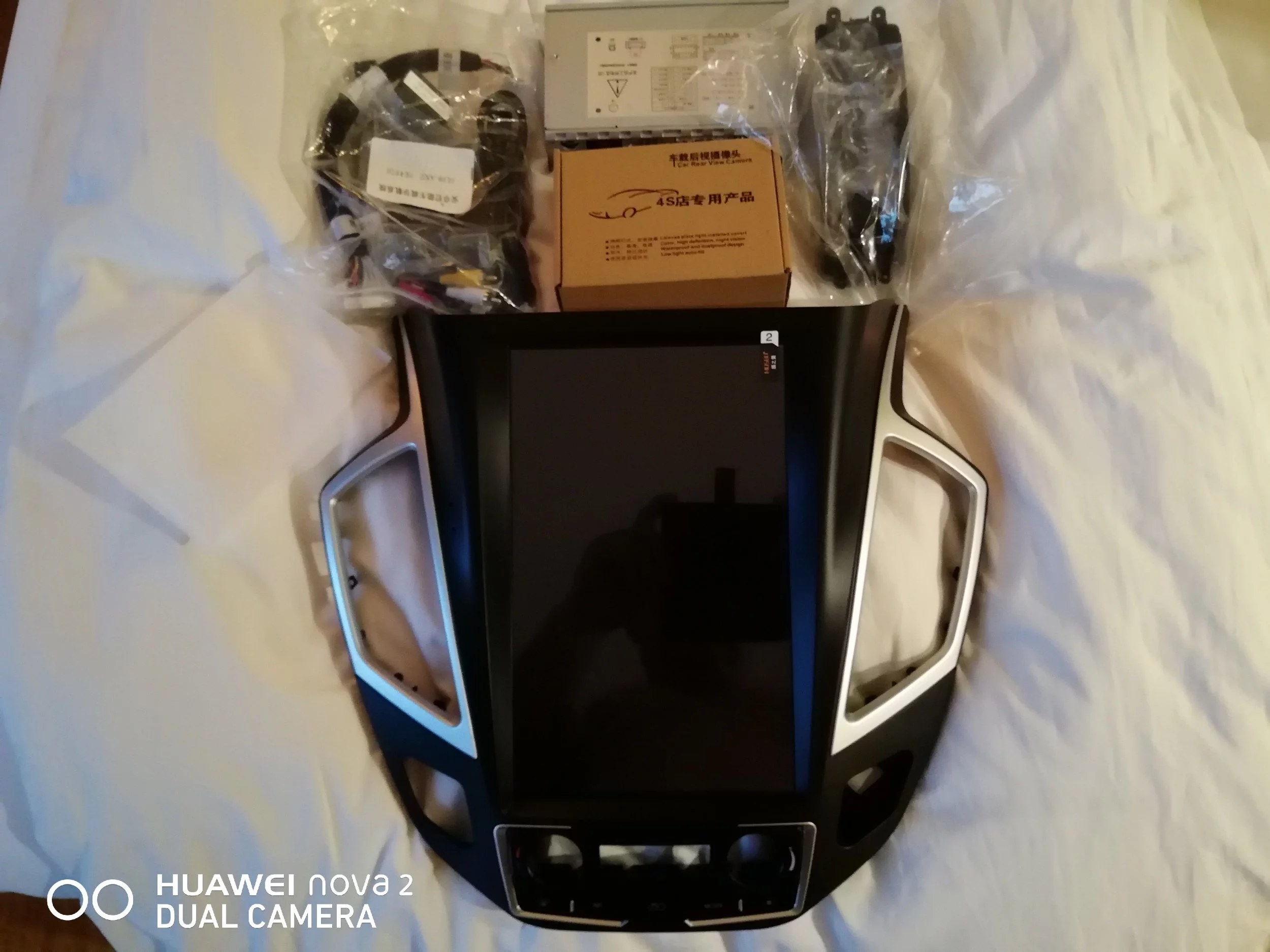

Всем привет. 4 года отработал аппарат стиль Тесла. Когда покупал в Китае оказалось версия 4.4.2. В настоящее время поменял на 10 андроид. В старом все работает, но загрузить ,что либо не получится. Работает -радио, видео, принимает вайфай, читает флешки. Все что было закачено, навигатор, система АДАС, видеорегистратор, антирадар не работает и закачать бесполезно. Экран целый без царапин в защитной пленке. Может кому что нужно на запчасти, но только комплектом. Цена 10т.р. Кому дорого не звонить. тел. 89618168888
А как Android обновить? Просто у меня такая же магнитола.
А новый какой взяли? а то тоже 4 версия и надо менять
Хммм... Коллеги, а започём сейчас тесла на актуальном андроиде ?
все тоже, только 10 андроид, с сим картой. Да забыл, в старом есть дополнительный блок, а в новом все уже только в экране.

Скажем так. Звук и удобство больше. Для меня печаль что Якарты\Янавигация не работает...точнее работает через одно место.
Музыка и навигация другая работает норм. Ютуб тоже))
