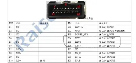

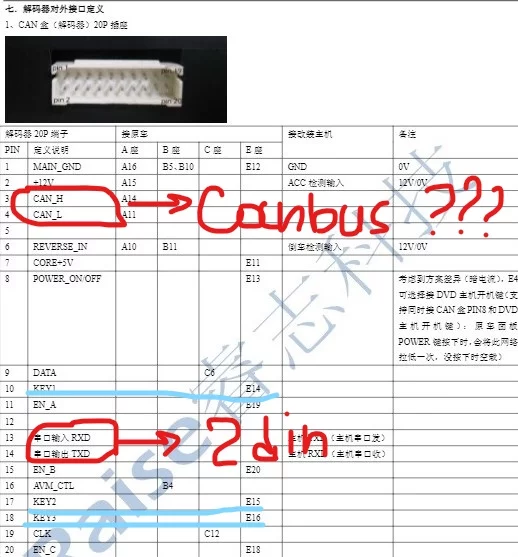

Конечно, их некуда подключить, распиновка шлейфа есть, там управление через Key идет, но не понятно куда его подключать... Где то в районе магнитолы есть фишка 20 пин, согласно схеме, либо с нее нужно вывести провода с контактов 3, 4 на CanBus, или с контактов 13, 14 напрямую в магнитолу?! Может кто подскажет?!

Вот, вот. Я эти провода тоже нашёл. А что с ними дальше делать? Пробовал CANы к КEYям подключать. Ничего. Самое непонятное, что и на тех и на других есть напряжение. 2.5 и 3.5v . Ничего, дорогу осилит идущий.

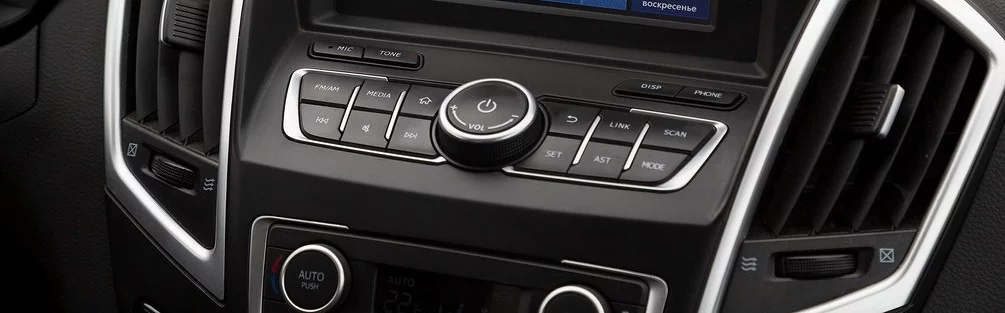

И так на мой взгляд ,китайцы просто не хотели заниматься более точным соответствием назначения кнопок на панели которая шла вместе с новым андроидом.В частности при нажатии кнопки SET чудным образом включался эквалайзер.Хотя для этого есть кнопка на панели TONE.А так же при нажатии LINK мы попадали в быстрый доступ режима телефон. Для этого есть спец кнопка PHONE.Ну и третья кнопочка которая меня не устраивала,это когда жмёшь SCAN изменялась яркость дисплея.Забегая в перёд я перевёл её на прежнее место DISP ,а та что была на этом месте на SET.

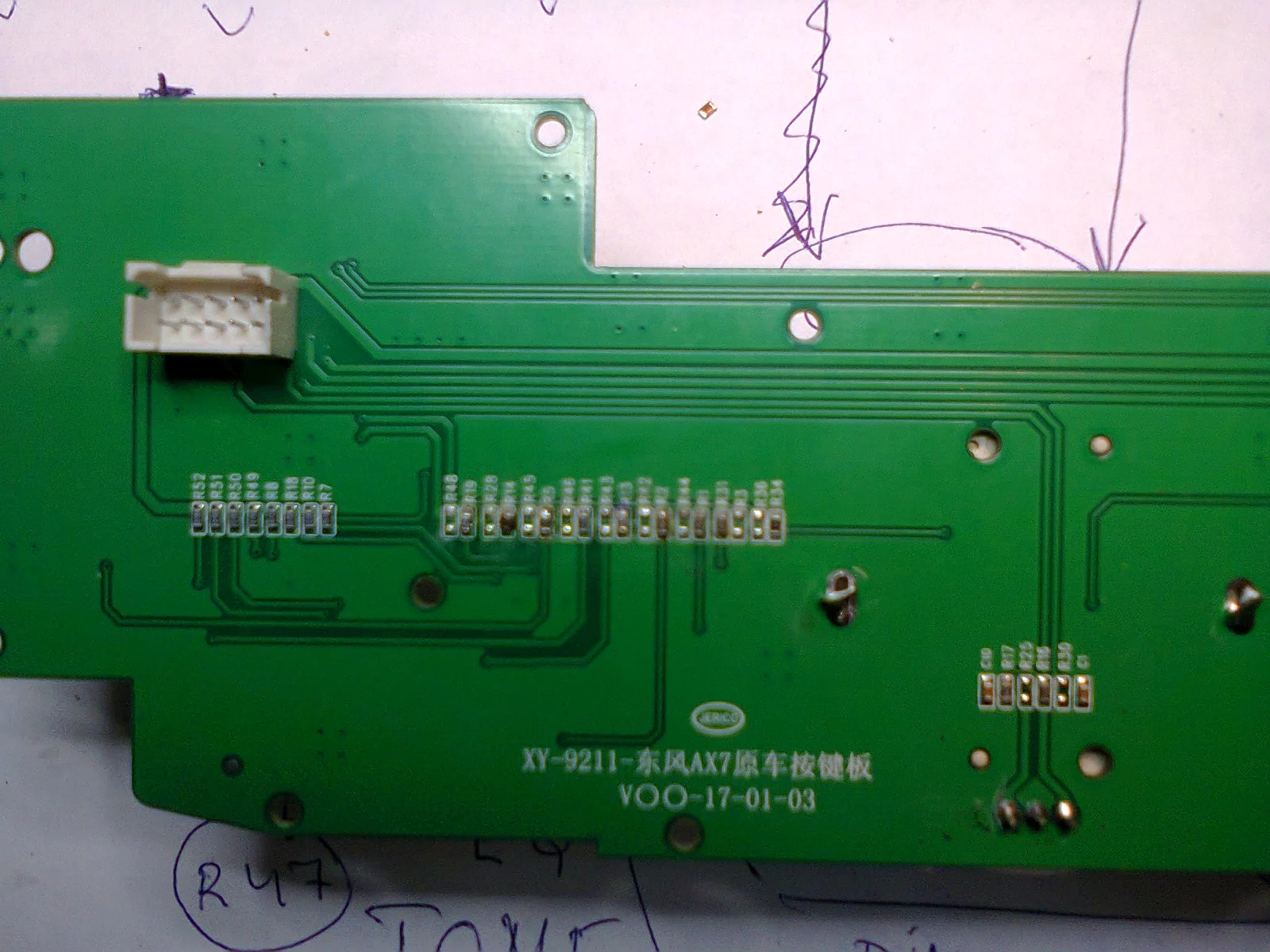

Вот плата с законченными переделками.Извините за плохое качество съёмки.Но главное понятно где копать!
И так демонтаж R44 и R47.На место R 47 припаиваем R 44 (можно просто перемычку-резистор нулевой)Резистор R47 отлаживаем в сторону..... .При этой переделке-кнопка TONE как положено становится эквалайзером.
Демонтаж R13 и R14.На место R14 ставим R13 .R14 отлаживаем в сторону.... .При этой переделке заработала кнопка c надписью как положено PHONE(сразу телефон)
Теперь на место R 13 нужно найти резистор 332 (это 3.3 к)
Демонтаж R5 и R19.На место R19 ставим R5 .R 19 в сторону... .Кнопка DISP стала на место.
Далее.Для включения часов я подумал использовать кнопу SET .Для этого резистор R19 припаиваем на позицию R44.
Ну а R 47 ставим на R5.Хотя последнее честно признаюсь на понял для чего.Так как при недоработанной панели кнопка PHONE не понятно за что начала отвечать.Видимо китайцы тоже не до конца разобрались.Я же задействовал эту непонятную(может пока)функцию на кнопку LINK.
И так позиции с верху в низ
R19 271
R14 183
R5 911
R41 182
R13 332
R2 911
R44 333
R31 332
R34 0
И самый последний ряд
R47 0

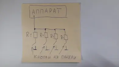

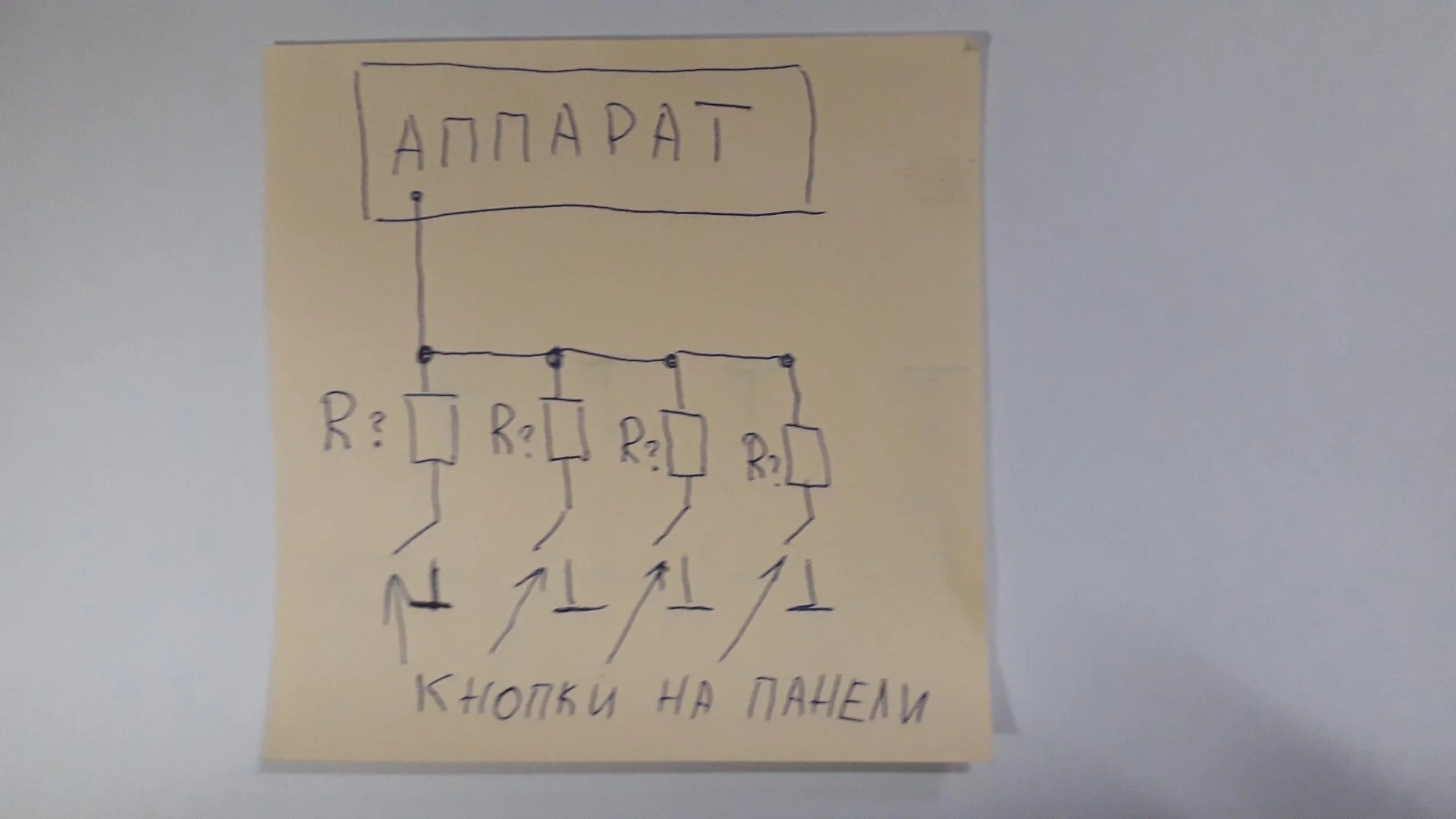

Это условное включение кнопок управления.Каждый резистор имеет свой номинал ,при замыкании на массу кнопкой включается в цепь тот или иной резистор.Соответственно в аппарате процессор считывает номинал сопротивления и включает нужную запрограммированную команду ...Это общая схема ,для понятия как всё устроенно.
Далее возникает вопрос,что дальше делать?
Как делал я (тут конечно ,нужен опыт работы с паяльником).Ищем кнопки которые не устраивают и подбираем резистор( я ставил подстроечный и добивался нужной команды,изменяя номинал).
