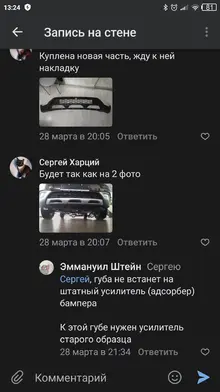

В продолжении темы - поискал на ТАО и нашёл я эту проставку-абсорбер, посмотри Сергей - похожа?
Просто ты уже разбирал-снимал и наверное лучше всех из форумчан можешь оценить то ли это или дальше копать нужно...
Буфер наверно да, он и есть, а нижнюю прокладку пока не видел(
Мне кажется (исходя из схемы переднего бампера в каталоге "КитЗапаса"), что прокладки никакой там нет, просто новый пенопластовый буфер в силу своего гораздо большего по высоте размера, садится на ту же балку по-другому за счёт своих пазов и никакие 2 см там не появляются... Сама балка крепления бампера, судя по предлагаемым з/п на Тао, одинаковая - нет разбивки по модельному году:

Нижнее сочленение бампера в районе где начинается защита картера крепится пластиковыми пистонами через проставку с ячейками(губу), если её не будет то как тогда бампер крепить-то?

Это нижняя пластиковая защита, она соединяется с нижней частью губы бампера и доходит до металлической защиты поддона двигателя. У меня такое чувство что у китайцев нижняя часть телевизора( поперечного лонжерона) другая, поэтому и нет никаких переходников, просто крепится к лонжерону без ячеистой рашен проставки.
Хренасе китаёзы заморочились... Ты думаешь ради нового пластика с ячейками (который вообще, по-моему, только в Россию и идёт, по-крайней мере я у китайцев этой "каретки из-под яиц" ни разу не видел) они профиль "телевизора"изменили??? Ну как-то совсем фантастично... Хотя это ж китайцы...

Если нет других проставок то я не вижу другого способа крепления.
Человек что-то знает но не написал конкретики

Ну из этой переписки я понял, что товарищ называет усилителем (абсорбером) именно пенопластовую вставку и про неё пишет, что она старого образца... Исходя из этого, я думаю, что был где-то рядом с истиной, предполагая, что сама эта вставка из-за другой конфигурации пазов встаёт как надо... А спросить у этого Эманнуила Штейна уже нельзя?
Написал ему, пока молчит.

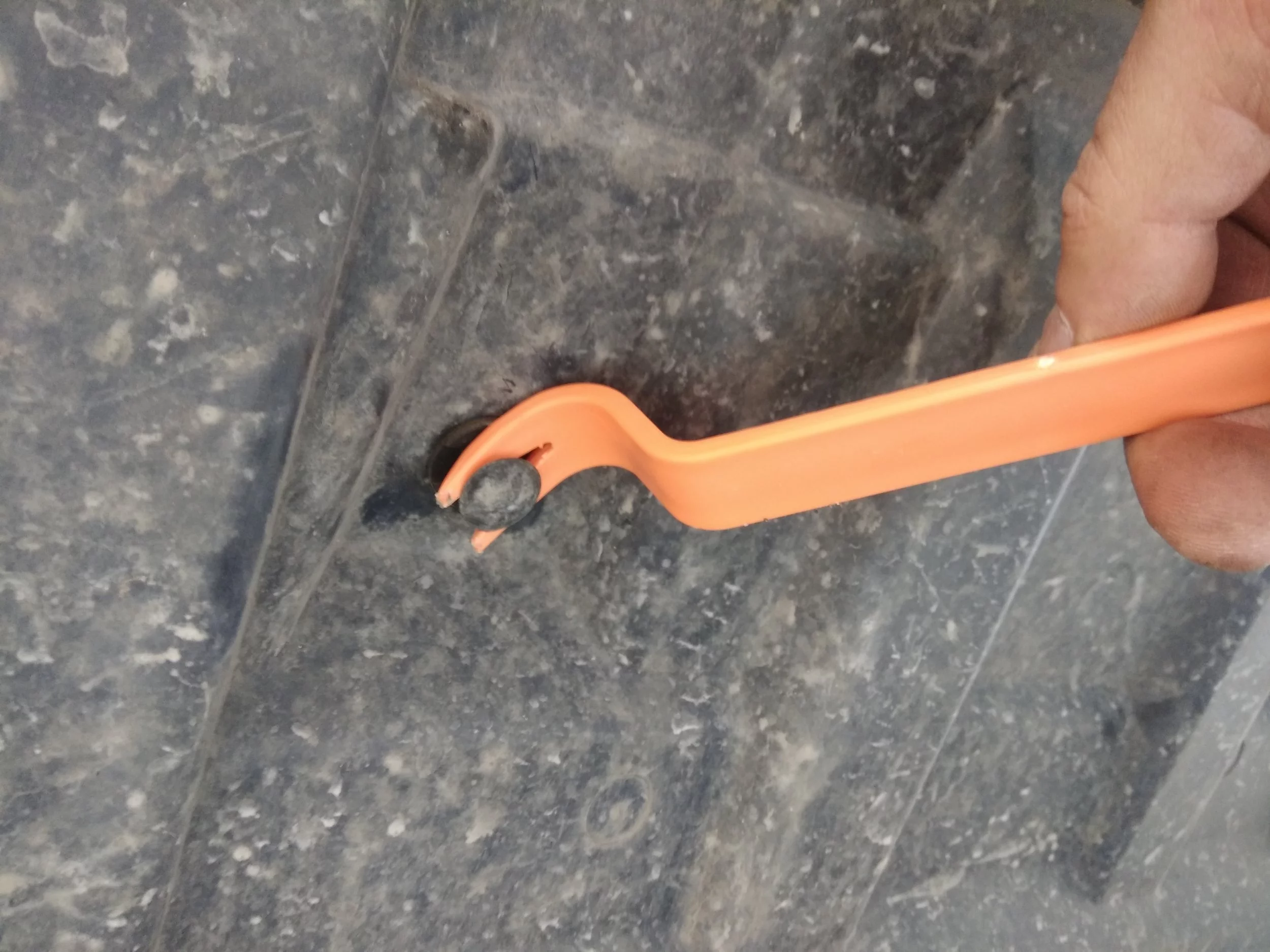

Снять бампер легко, но требует времени и аккуратности, т.к. пластик крепления арки крыла даже при жаркой погоде остается дубовым и поэтому легко можно сломать. Из инструментов пригодится набор для разборки салона авто. По форме гвоздодера удобно снимать клипсы.
Сначала снял защиту над радиатором, там примерно 4 пистона +2 болта если память не изменяет. Хотел весь процесс зафоткать, но это бы расстянуло время разбора вдвое.
Далее вытащил все пистоны, их там 2 вида с нижней части пластиковой защиты + несколько болтов. Далее удобно будет снять колеса и с передней части отстегнуть локеры, будут видны зацепы арочного пластика и соответственно удобней будет их безболезненно отсоединить. В районе радиаторной решетки по зацепу с каждого края и по две защелки под фарой. Интуитивно по мере разбора будет понятно где зацепы, или просто посмотреть на каталожный рисунок бампера, там видны все защелки на которых он держится.
Под фарой зацепы пометил.
Под фарой зацепы пометил.Посмотреть вложение 5328
