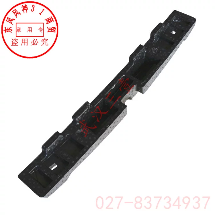

Нашёл я этот "3-й элемент"... Только теперь бы ещё разобраться "3-й он и последний" или ещё что-то под замену пойдёт...
Игорек, это буфер пенопластовый! Но нет двух цилиндрических пазов которыми он вставляется в поперечный лонжерон, следовательно что лонжерон у нас другой формы, или просто ставится выступами выше, на те самые 2 сантиметра про которые я говорил выше постом ранее. Кстати наш пенопласт полностью литой а этот пустотелый, при незначительной аварии пластик больше пострадает(
Так да, это и есть пенопластовый! Вот примерный перевод: "Адаптировано к Dongfeng Fengshen AX7 A60 AX3 A30 E70 Передний бампер из пеноматериала Буферный блок Энергопоглощающий блок". По ссылке несколько вариантов буфера - и для АХ7, и для А30, А60 может не ту фотку прилепил... Не думаю, чтобы из-за другого куска пластика китайцы штампы лонжерона меняли в прессовом производстве, как-то жирно уж больно...
Кстати только сейчас обратил внимание на фото приведенного тобою примера с шопчинакарклуб, там точно такие же 4 выступа в верхней части буфера что и на ТАО. Значит он просто ложится на лонжерон и за счет этих 4-х выступов держится и далее прижимантся основным бампером. И поэтому выше на 2 см от решетки и не попадает на глаза! Но это не та часть, через которую крепится бампер к нижнему поперечному лонжерону! Где то должны быть крепежи отдельные!

Так он какой "другой" - не такой как по ссылке, которую я сейчас выложил? Мне кажется, что это он и есть, тот самый - идёт к АХ7 2015 года и отличается от нашего плоско-ячеистого, как яичная каретка, варианта...
Он так и не ответил, даже если он и есть такой же, то это буфер между поперечным лонжероном и бампером. т.е. прокладка в горизонтали, А нужен новый элемент между креплением нижней части бампера и нижним поперечным лонжероном ( по вертикали) сантиметра 3-3.5, на толщину этой проставки с квадратными ячейками, где собирается вода.
