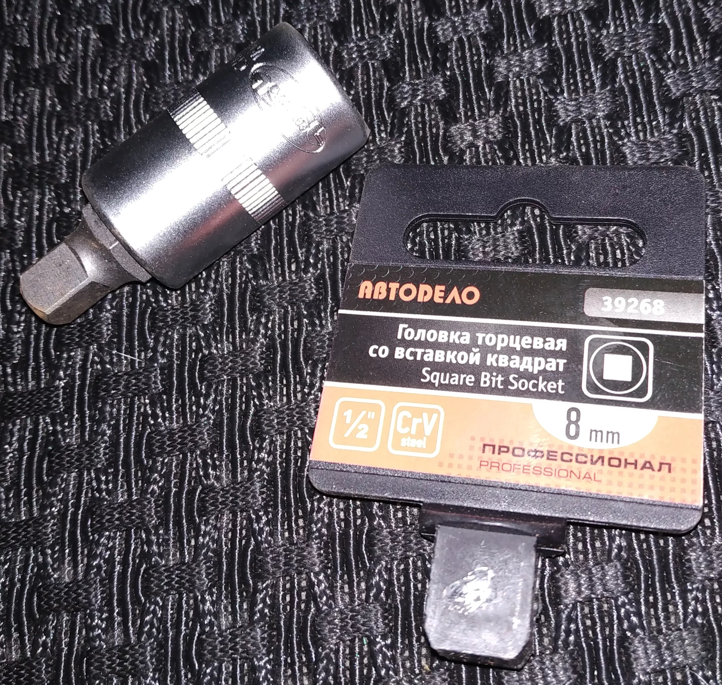

Шайба?)))Всем привет. Решил,что теперь масло в ДВС сам буду менять. Подскажите,какая там гайка в поддоне?
Там болт с внутренним квадратом на 10. нужна бита на 10, можно из шестигранника сделать, сточить немного.Всем привет. Решил,что теперь масло в ДВС сам буду менять. Подскажите,какая там гайка в поддоне?
квадрат на 8квадрат на 10...

точно, на 8? вполне возможно, готов признать ошибку!)квадрат на 8
Прошёлся по магазинам и пока не нашел. Но один добрый продавец сказал,что такой же размер имеют ручки от старых окон.Купил такую головку на 8, на 10 не подходит.
По-моему можно и головкой открутить, размер не помню.Прошёлся по магазинам и пока не нашел. Но один добрый продавец сказал,что такой же размер имеют ручки от старых окон.
Я как то купил наборчик для этих целей всех видов квадратов и шестигранников для ренохи и горя незнаю.По-моему можно и головкой открутить, размер не помню.
Плюс набор головок, тоже не повредит!!!Я как то купил наборчик для этих целей всех видов квадратов и шестигранников для ренохи и горя незнаю.
Менял уже раз пять , гаечный, головка на 22 по-моему, шестигранник не применял.По-моему можно и головкой открутить, размер не помню.
За размер не ручаюсь, но точно "крутить" удобней ключом, одно учесть надо, грани очень не большие, без фанатизма с "простукиванием"Менял уже раз пять , гаечный, головка на 22 по-моему, шестигранник не применял.
