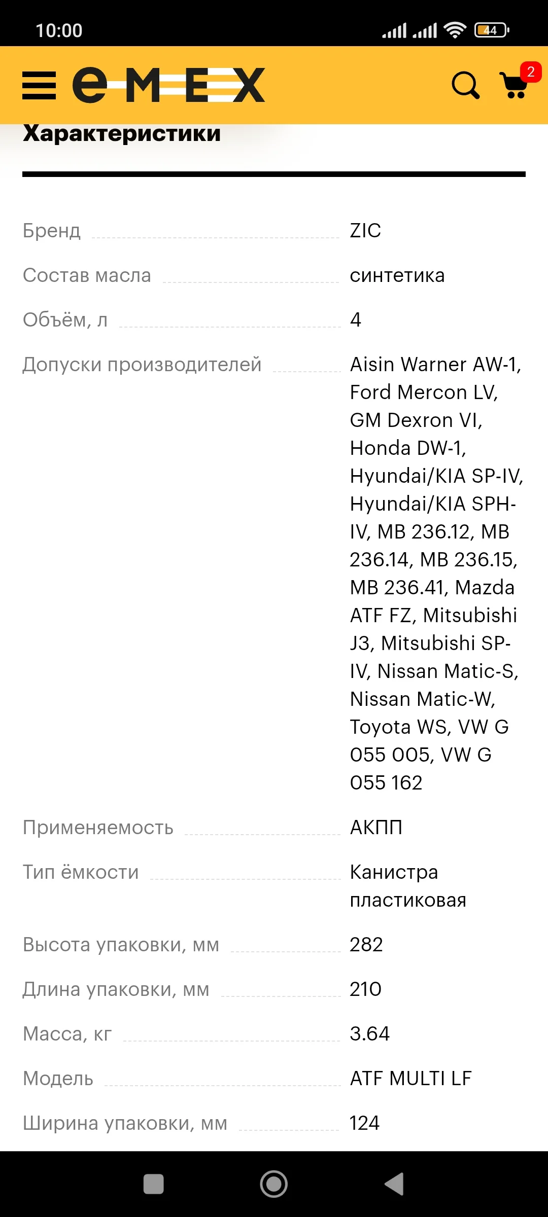

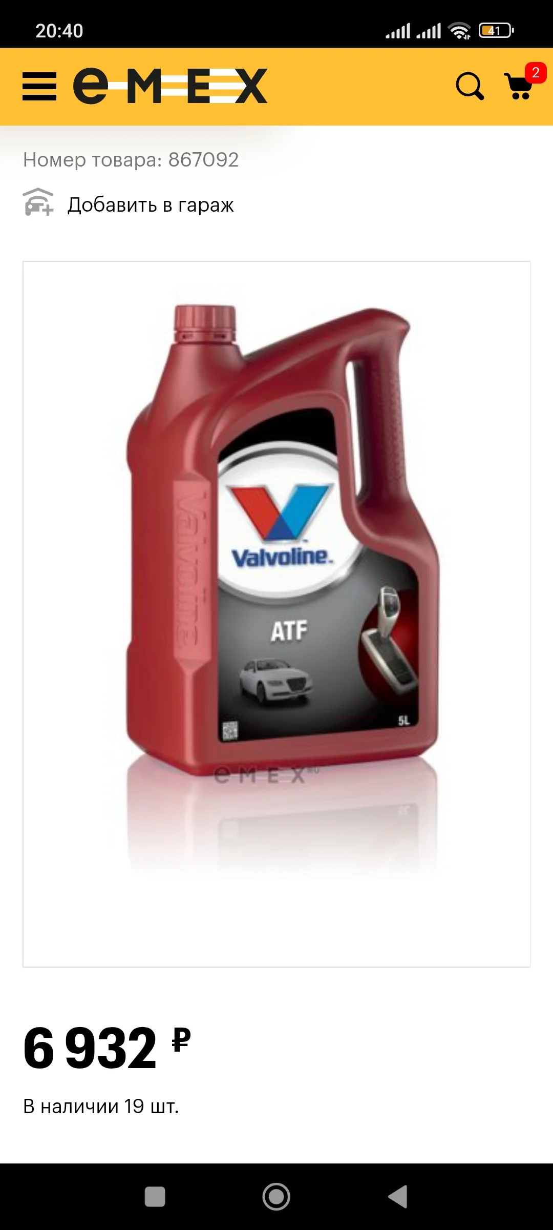

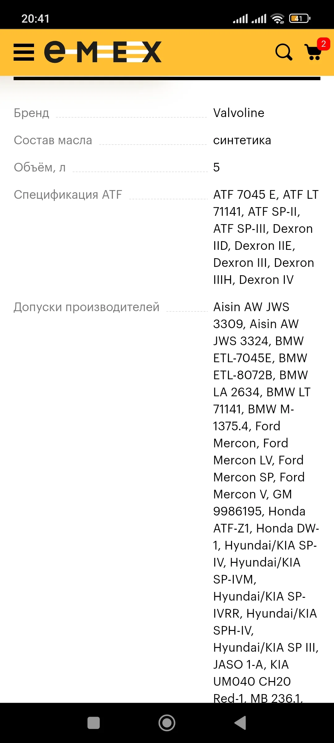

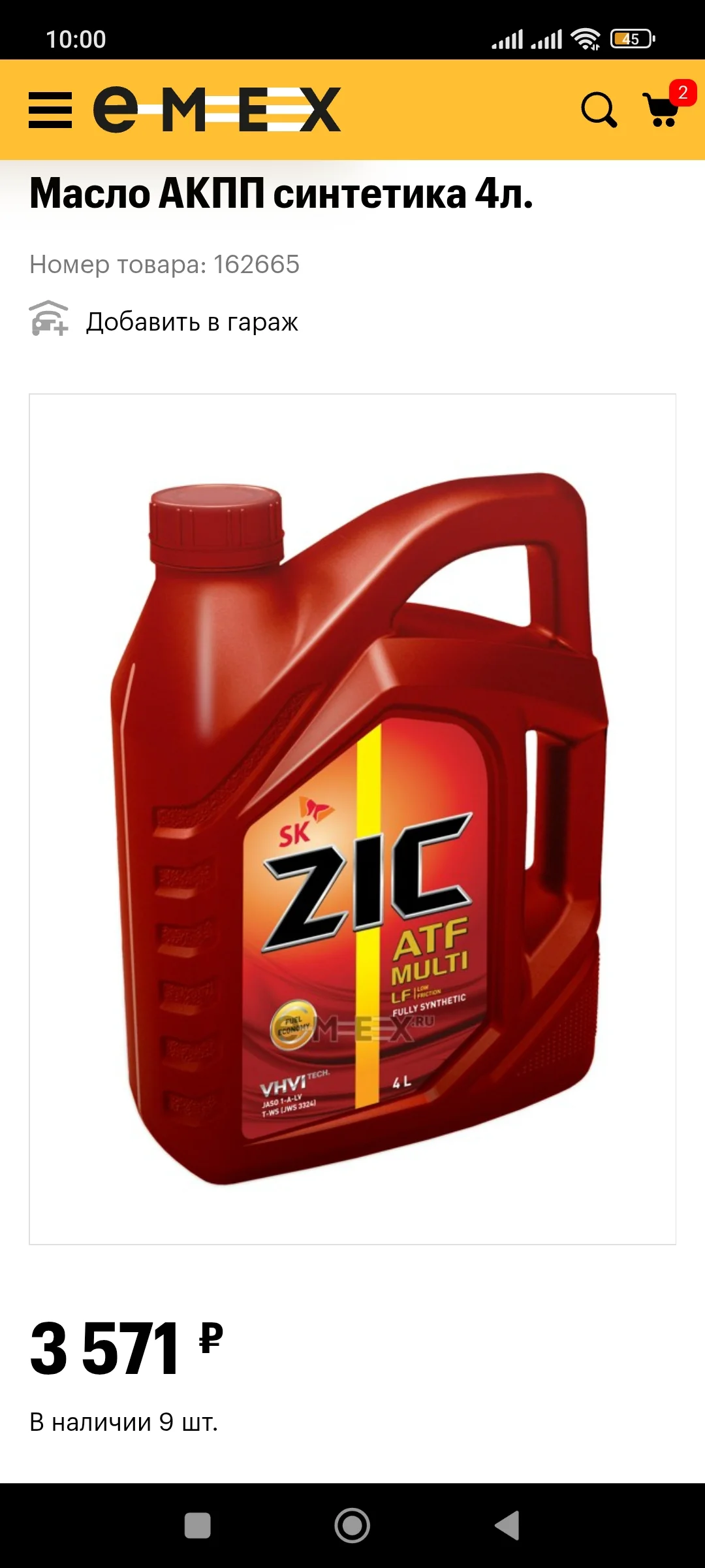

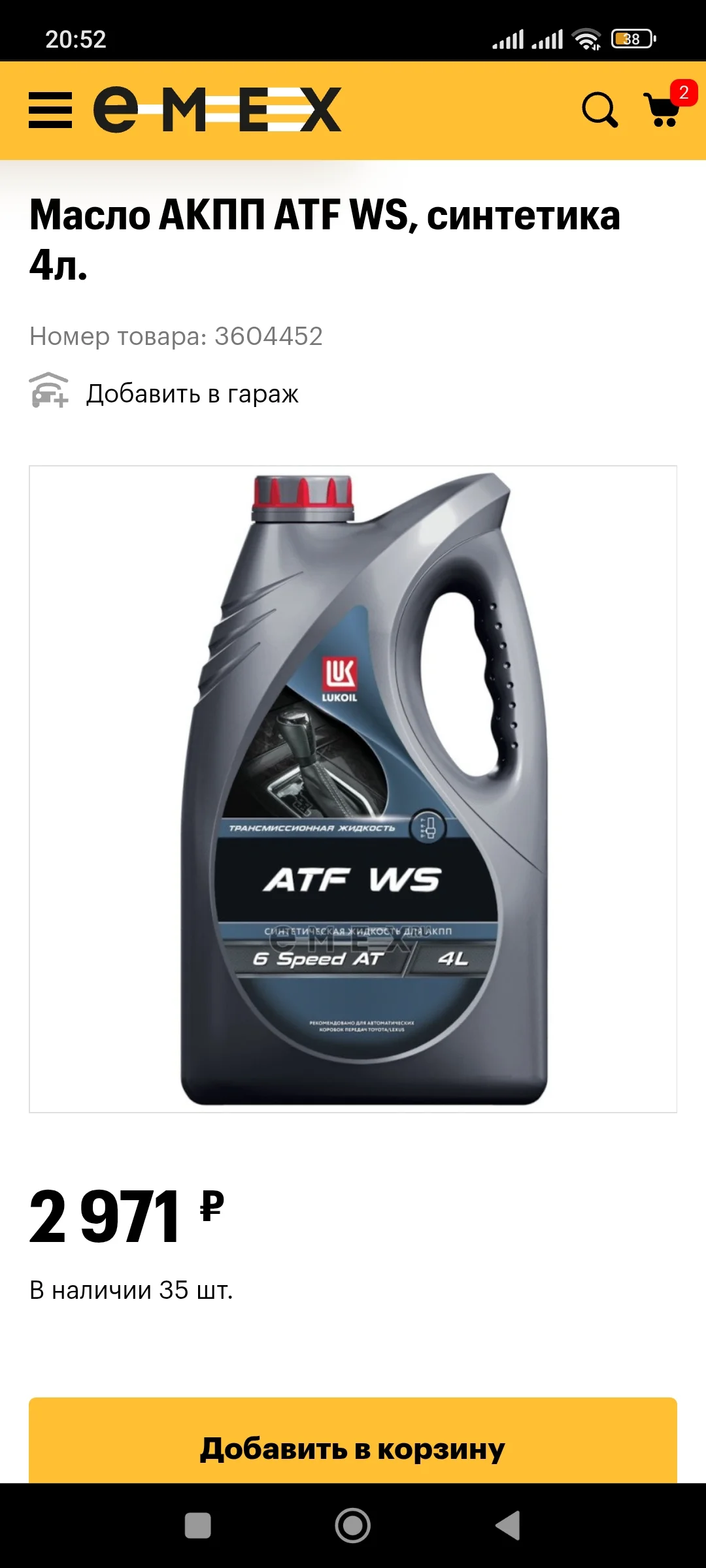

Доброе утро всем.. 🤝 Вчера вечером шерстил производителей масла в коробку АКПП, что залить!?
Блин, Я засранец ещё тот, признаюсь, что дотянул до такого пробега более 60 тыс км накатал и 7 лет авто и не разу не менял масло в коробке!!! Это не есть хорошо!!!
Но благо в этом году, решил зимой Дуню спрятать в гараж и пусть стоит до тепла(весны)! Ну а пока надо прикупить масло. Сейчас такое время, что выбрать вообще нечего! Боязно как то, можно нарваться на подделку! Да и масла в наличии уж очень скудный выбор, смотрел на Emex!
Ну вот что было, кто что скажет и кто что заливал!? Дайте пожалуйста совет! И стоит ли доверять нашему Лучку, или всё же оно не очень, есть у кого опыт!!! Тут самый главный и жирный "+" это цена!!! Допуск наш! Есть ещё Zic, но он какой-то - мульти LF, типа универсальный!? Там нашего допуска вроде нет! А просто LF -нет! Если только в магазине искать!

Летом вторую частичную замену сделал лил в этот раз YACCO, и кстати не стоит лить универсалку Вить ищи с допуском айсин, aw1
