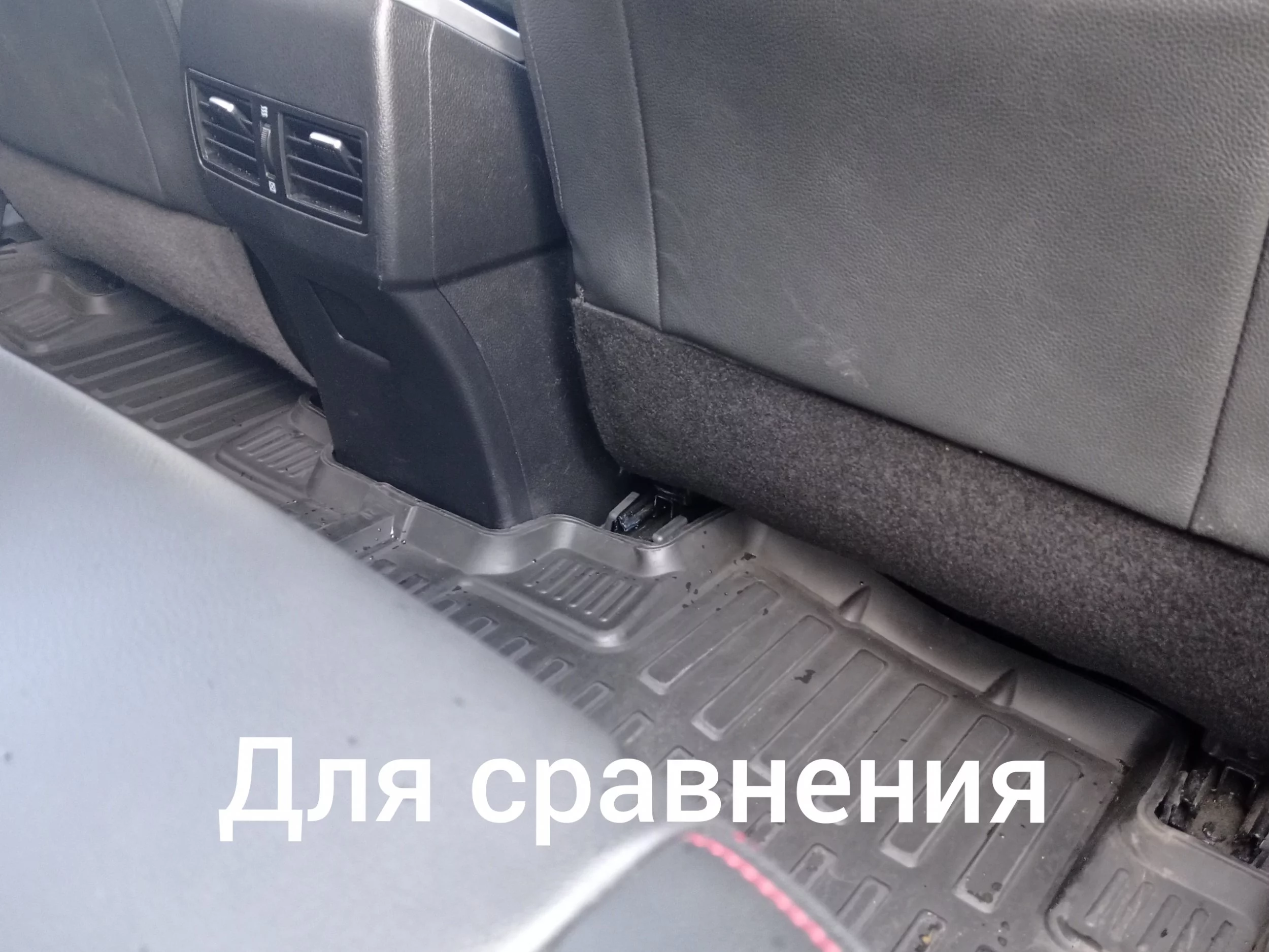

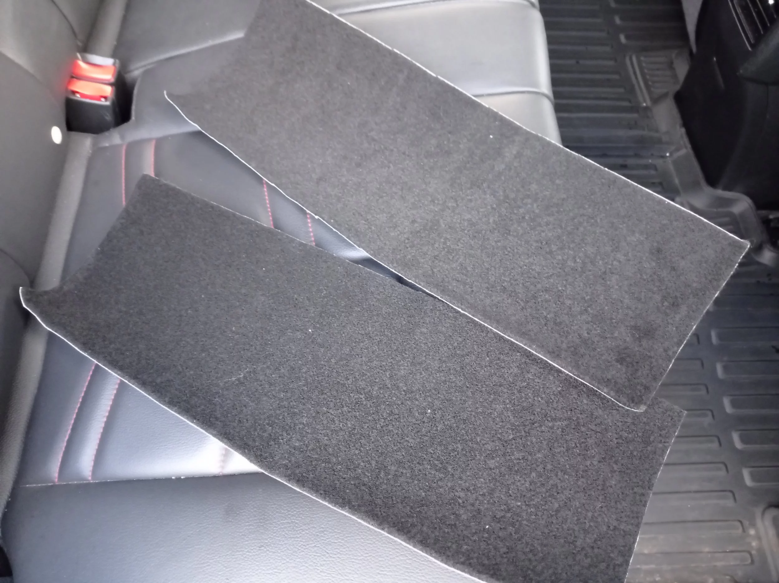

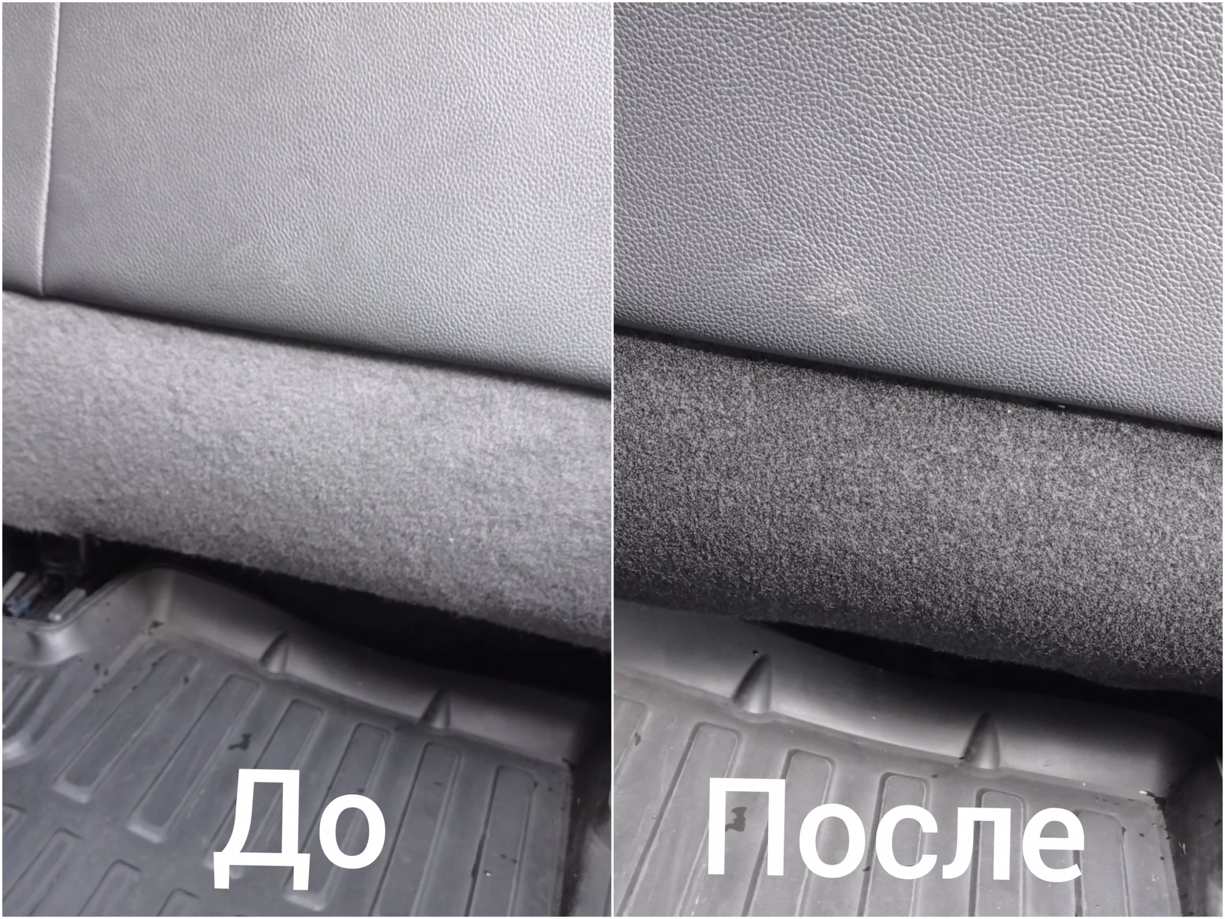

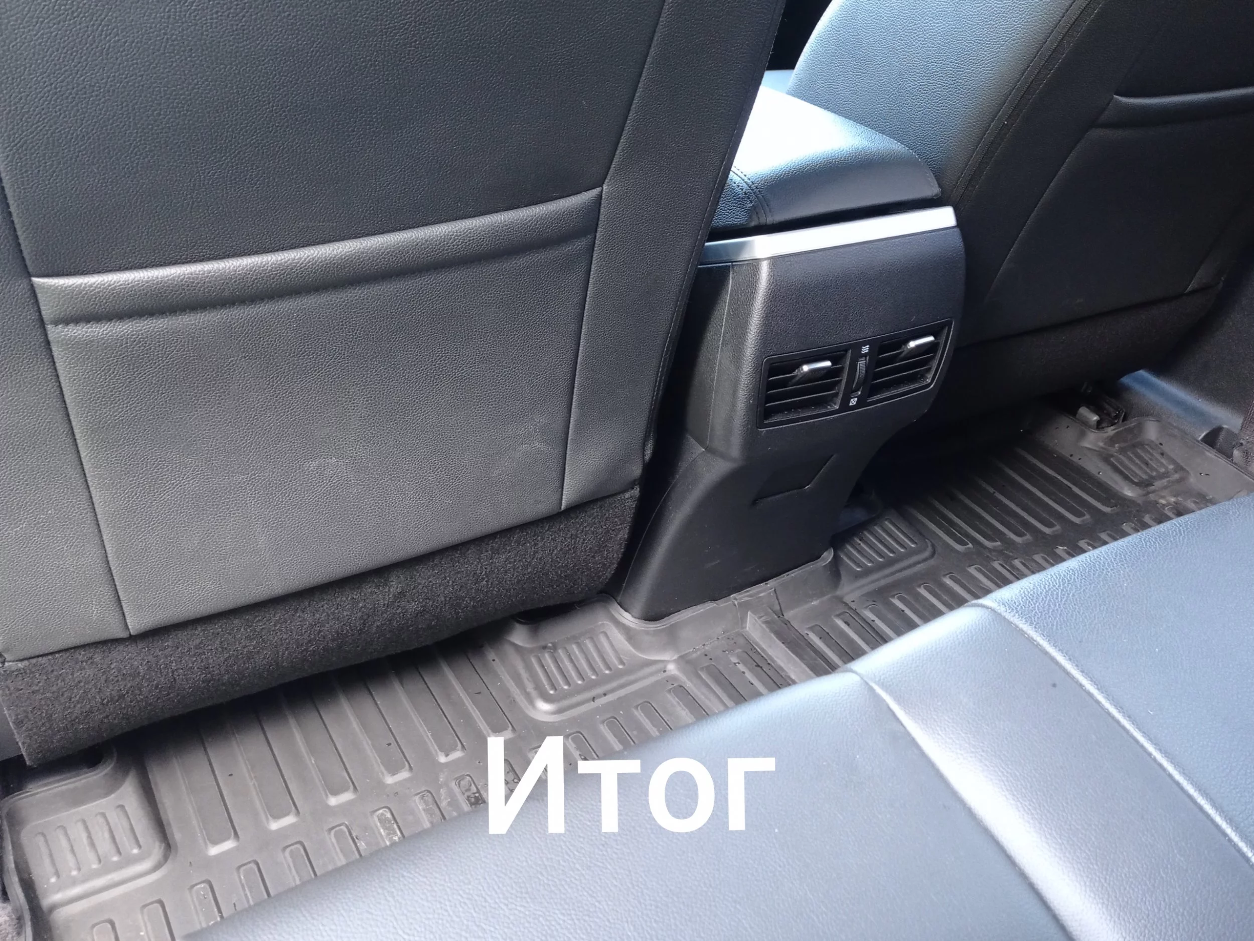

Давно резали глаз серые, велюровые части на спинках передних сидений. Видимо китайцы зажали кожи, для завершения этого момента. Решил исправить этот недочёт с помощью самоклеющегося карпета чёрного цвета. Камера конечно не очень передаёт результат, но я им доволен ?

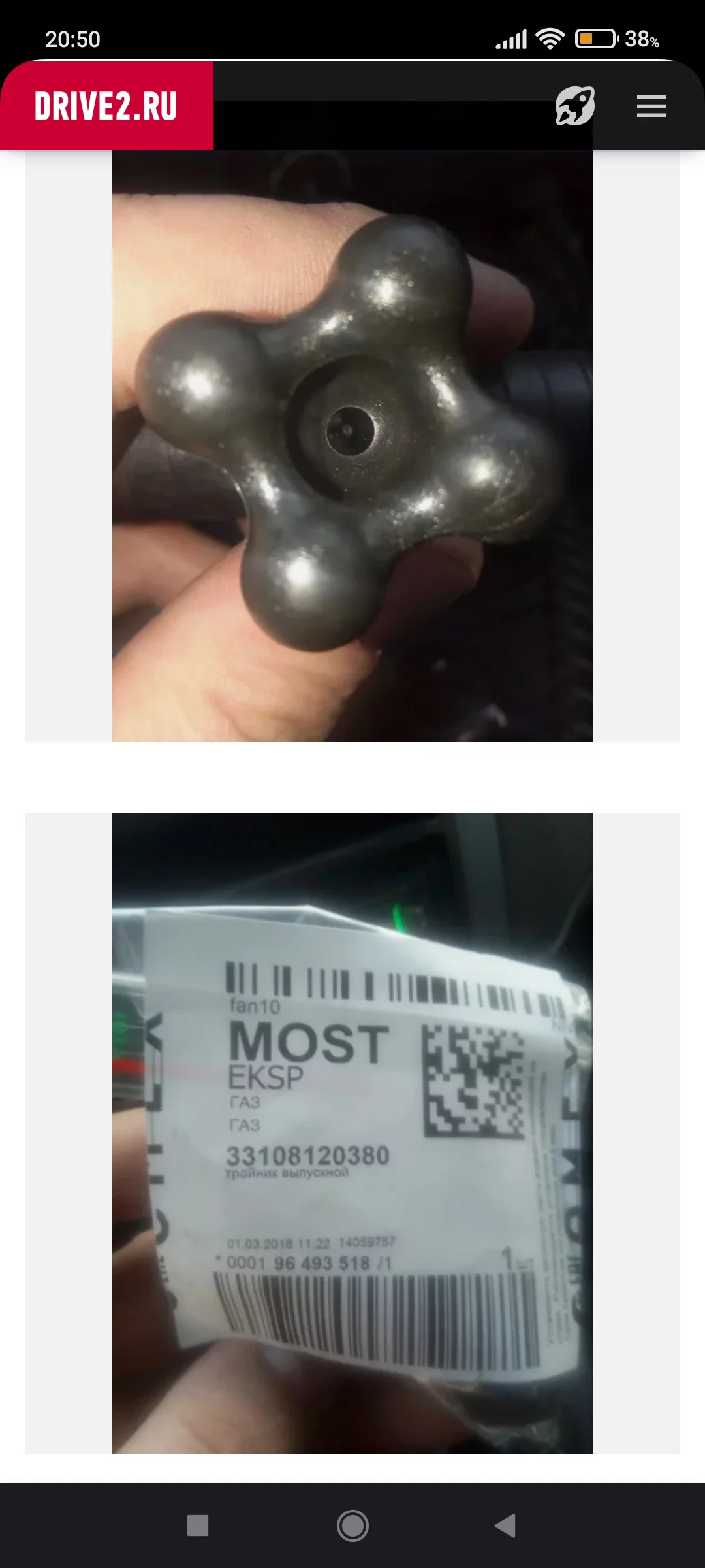

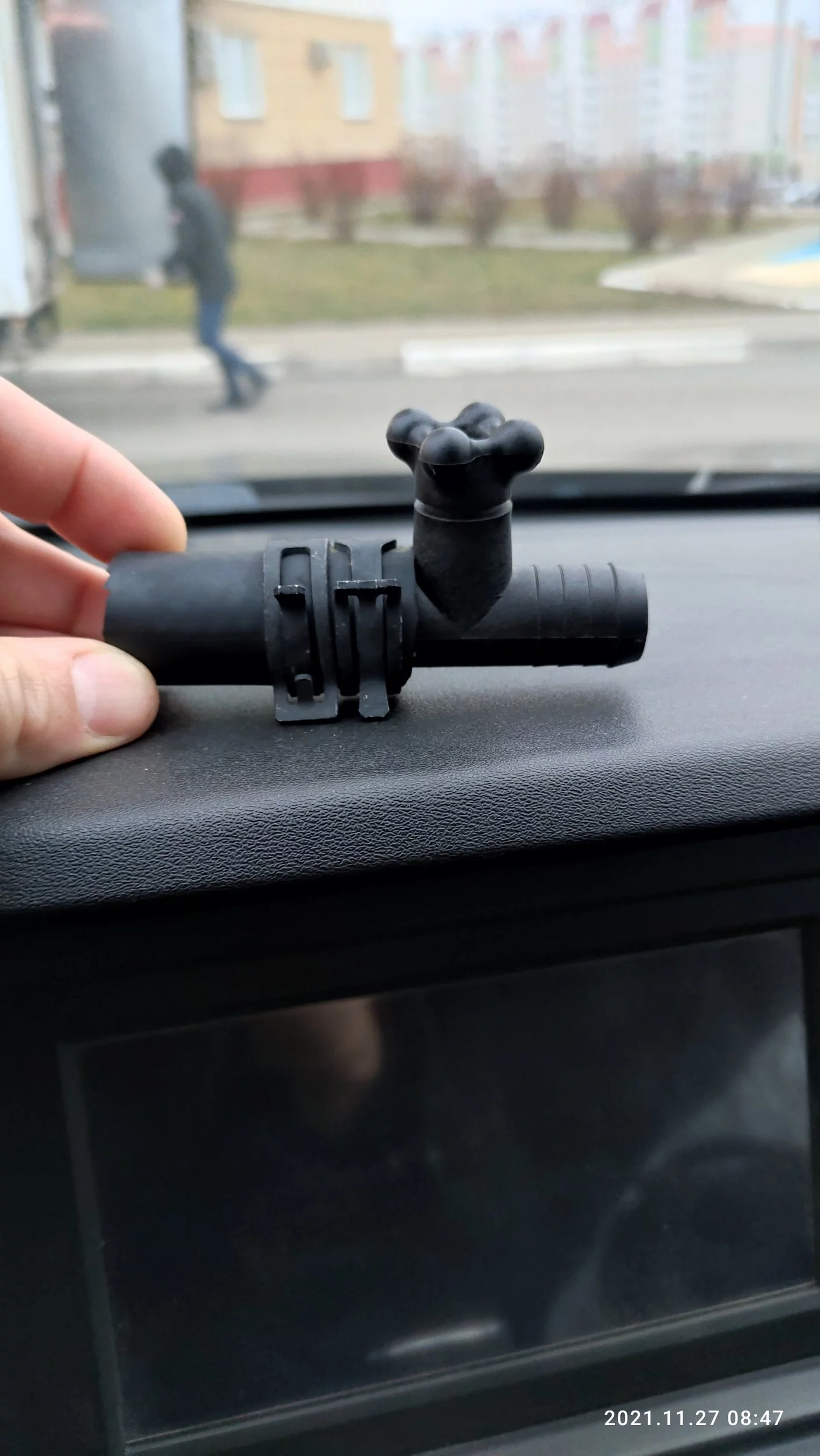

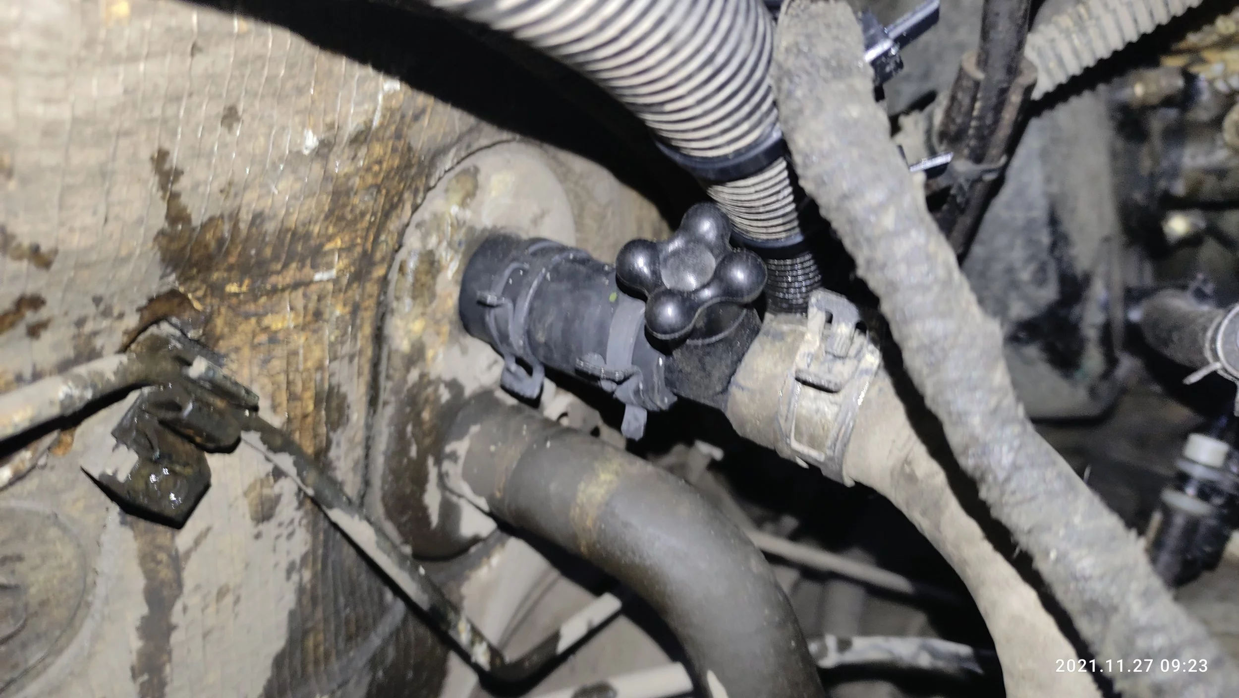

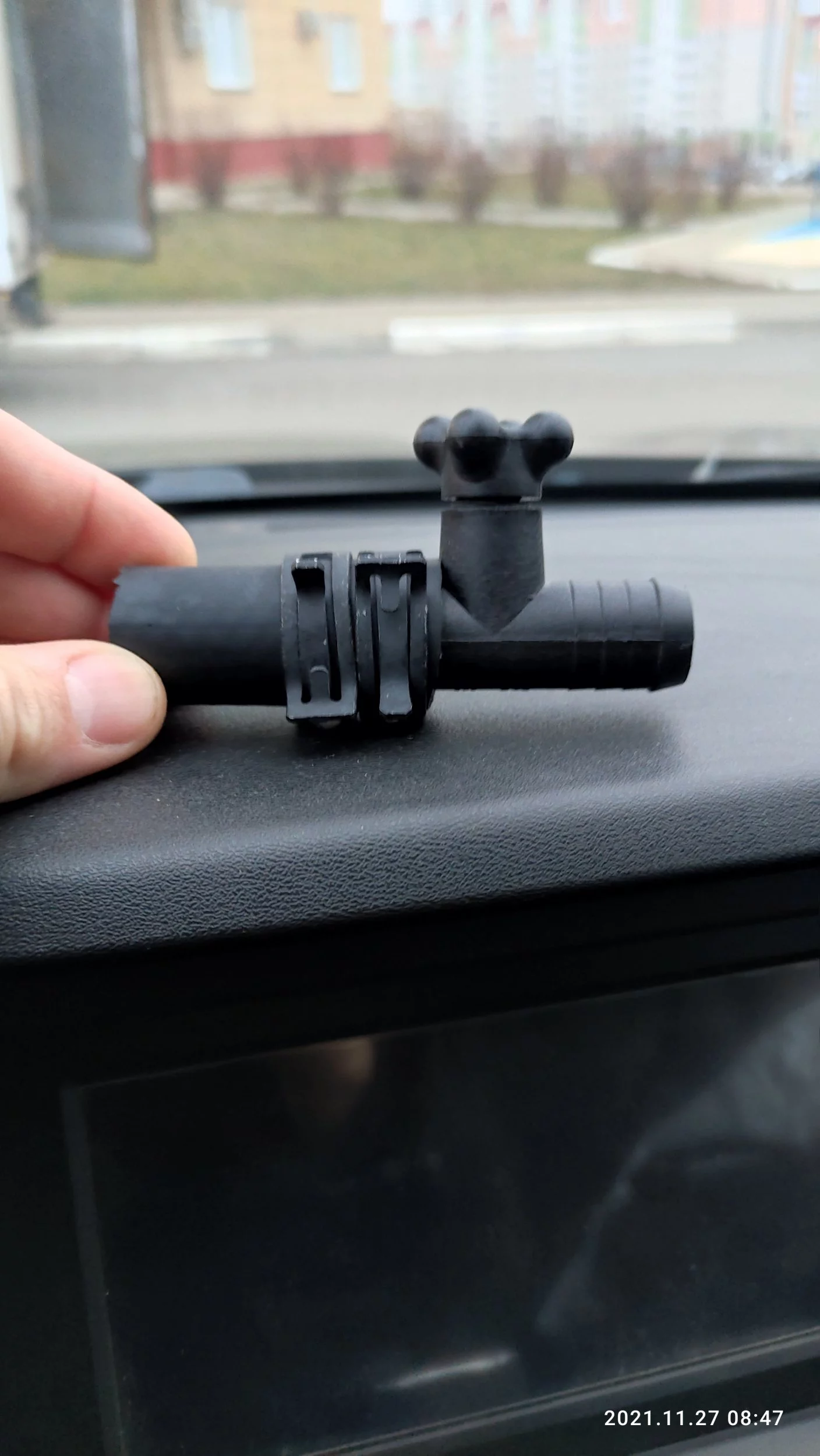

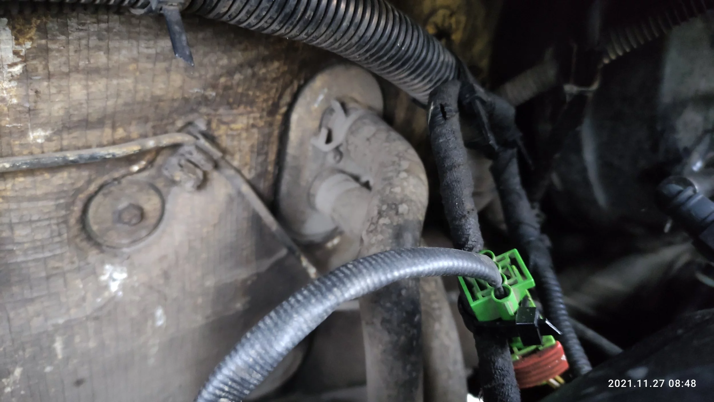

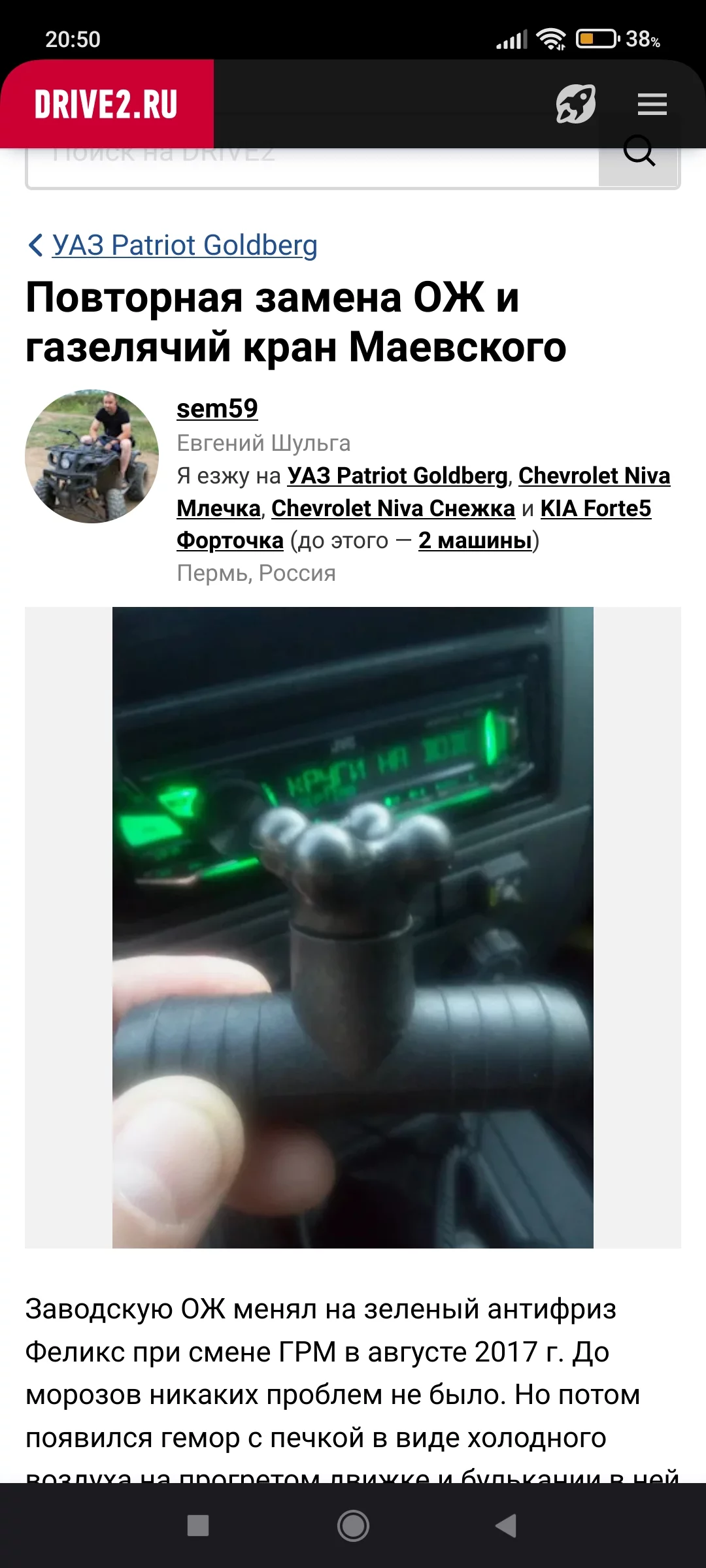

Не много о доработке печки.. . У кого не греет может помочь.. Как оказалось у нас нет краника для спуска воздуха на верхнем шланге отопителя. Была пробка воздушная, выгнал снятием шланга, но очень не удобно. Год поездил, все хорошо. Похолодало.. Греет не так сильно.. Опять пробка. Решил врезать кран от газели, шланг на 18 и 2 хомута под номером 27.теперь стало удобно.

А как туда воздух попадает регулярно? Это ж либо должна прокладка пробита быть, либо пустой бачек с ОЖ?! ?
Кстати да прозевал уровень печку завоз душит.
Год назад сливали ож, и официальный дилер не удосужился правильно прокачать систему..
А откуда в закипающем чайнике столько воздуха со дна? Ковитация однако.
Поэтому можете спорить сколь угодно, никогда после поездки ( особенно на высоких скоростях) нельзя сразу глушить двигатель и это правило для ВСЕХ двигателей.
