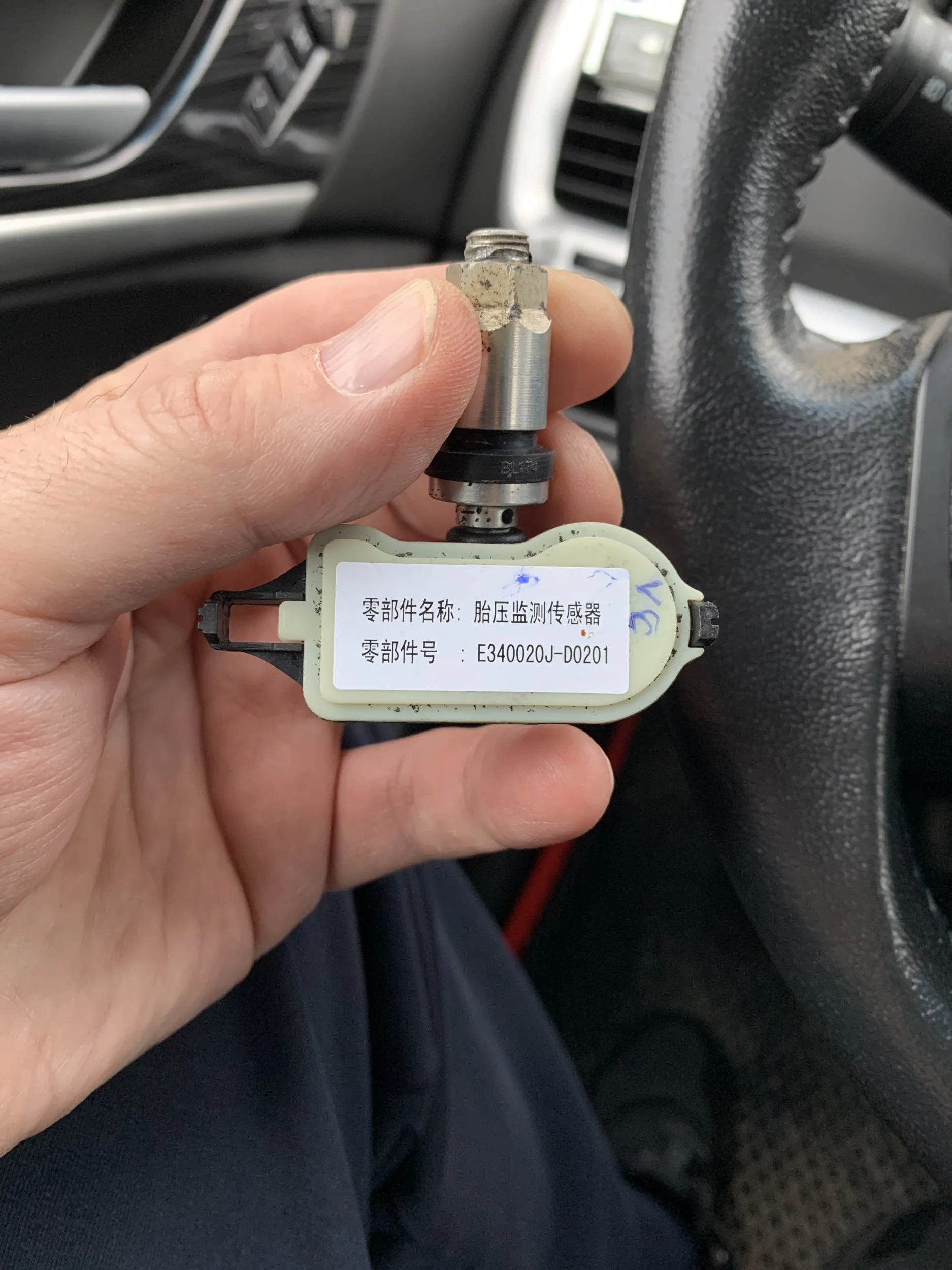

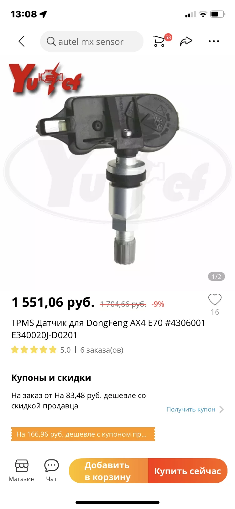

На Али нашёл . Похоже наш.
Вот мой

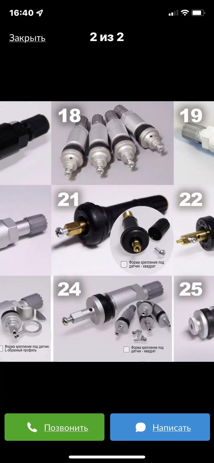

Рукожопы сломали штуцер на датчике при замене резины ( окислился колпачёк при откручивании отломили штуцер). Кто-нибудь заморачивался со сменой штуцера. Говорят есть ремкомплекты.
Добрый день, Сергей. Главное не потеряйте родные датчики. На них есть номер, он как раз и нужен для прошивки другого датчика если подойдёт дело.
Я со всех 4-х переписал. И эти номера именно к колесу привязаны, пример: левое заднее, правое переднее и т.д.
Спасибо за совет. Отыскал на АВИТО ремкомплект. Под номером 18 на наш похож.
