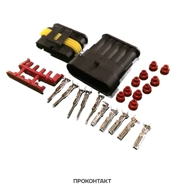

какое окисление контактов при такой комплектации разьемов, за исключением разьемом под торпедой, дилер в очередной раз приседает на уши клиента.На 3 дня оставлял авто в салоне. Сказали что причина в контактах,окисляются. Проездил две недели,начинается опять. Утром когда завожу-начинает скидывать обороты...

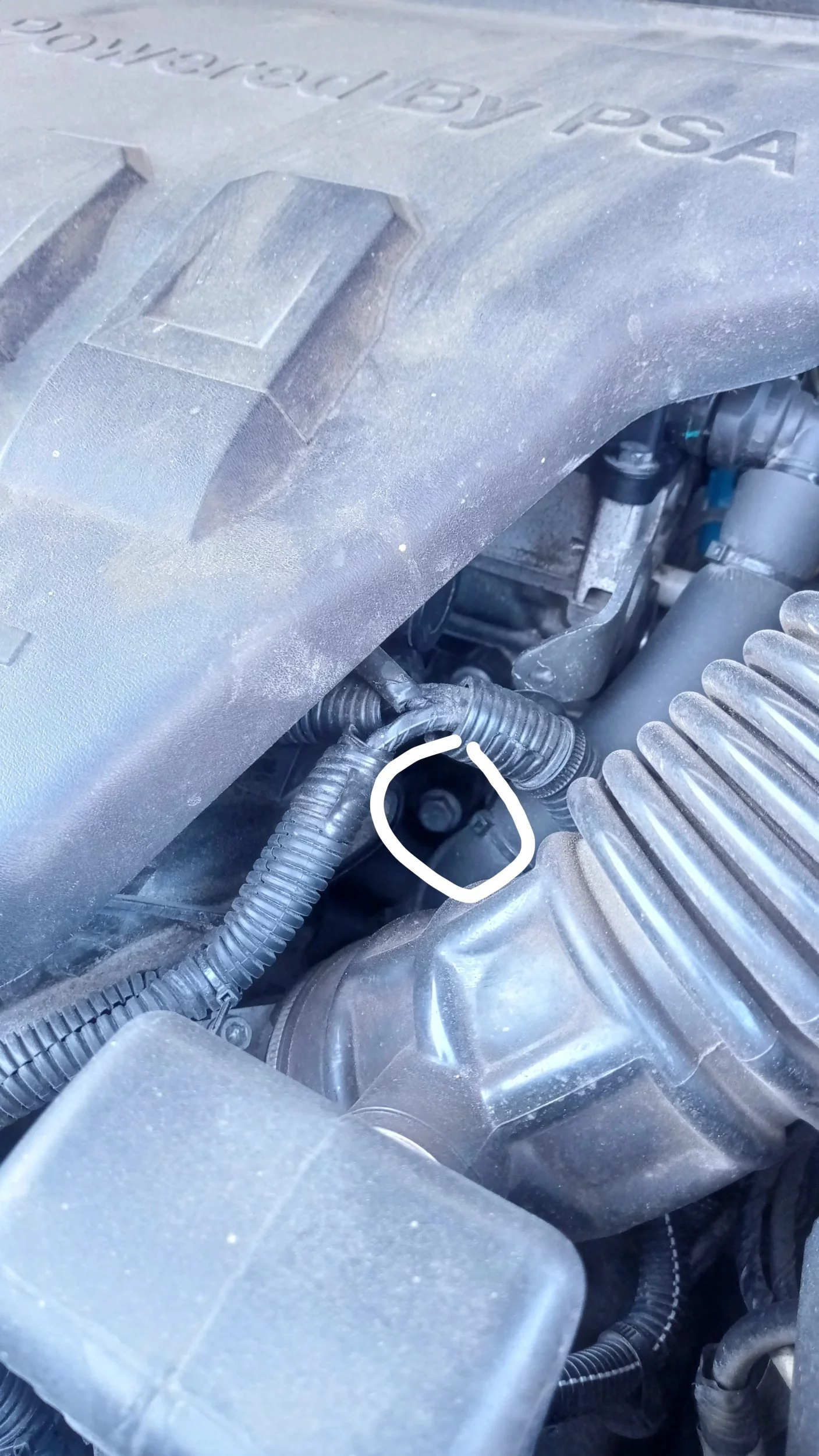

Как проявилась данная неисправность, определенная, не удаляемая ошибка считаная дилерским оборудованием, или болтом массы на эбу? Дилеры не знают о данной кнопки перезагрузки в своём оборудовании или не сделали данной манипуляции из-за прошитого ЭБУ в попытке заставить приобрести новый блок, ок. К Дмитрию вы не обращались прочесть данные на выявление конфликта ошибок в ЭБУ? Более конкретными ответами вы сможете помочь другим, тем кто отправлял Дмитрию из регионов и тем у кого нет подобной организации с толковыми мастерами и программным обеспечением.Драйв-Люблино". Быстро нашли неисправность...
Не понял только насчёт болта. А так вообще респект?? Проблема решилась! Огромное спасибо ребятам из автосервиса "Драйв-Люблино". Быстро нашли неисправность и всё привели в порядок. Машина снова едет! Теперь только к ним ?
Болт мне в Химках забыли закрутить. Сантиметра на 2 был открученНе понял только насчёт болта. А так вообще респект?
Ждём морозов?
Сегодня я так понял на тебя ругались в Химках типо пол дня чел рылся в тачке, а ты мол ему не сказал что прошивка стоит))), я им намекнул что в другом сервисе быстренько нашли проблему и он замолчал.Болт мне в Химках забыли закрутить. Сантиметра на 2 был открученПосмотреть вложение 10656
