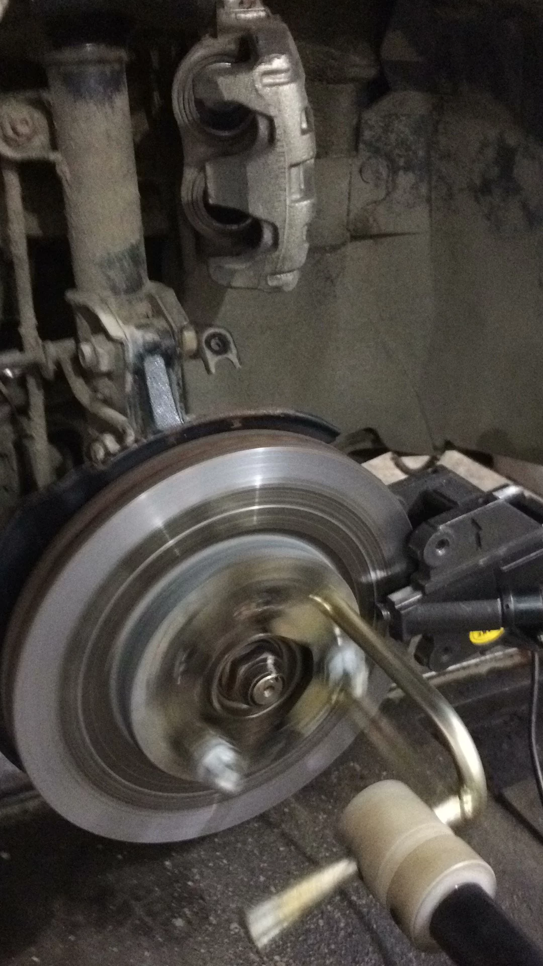

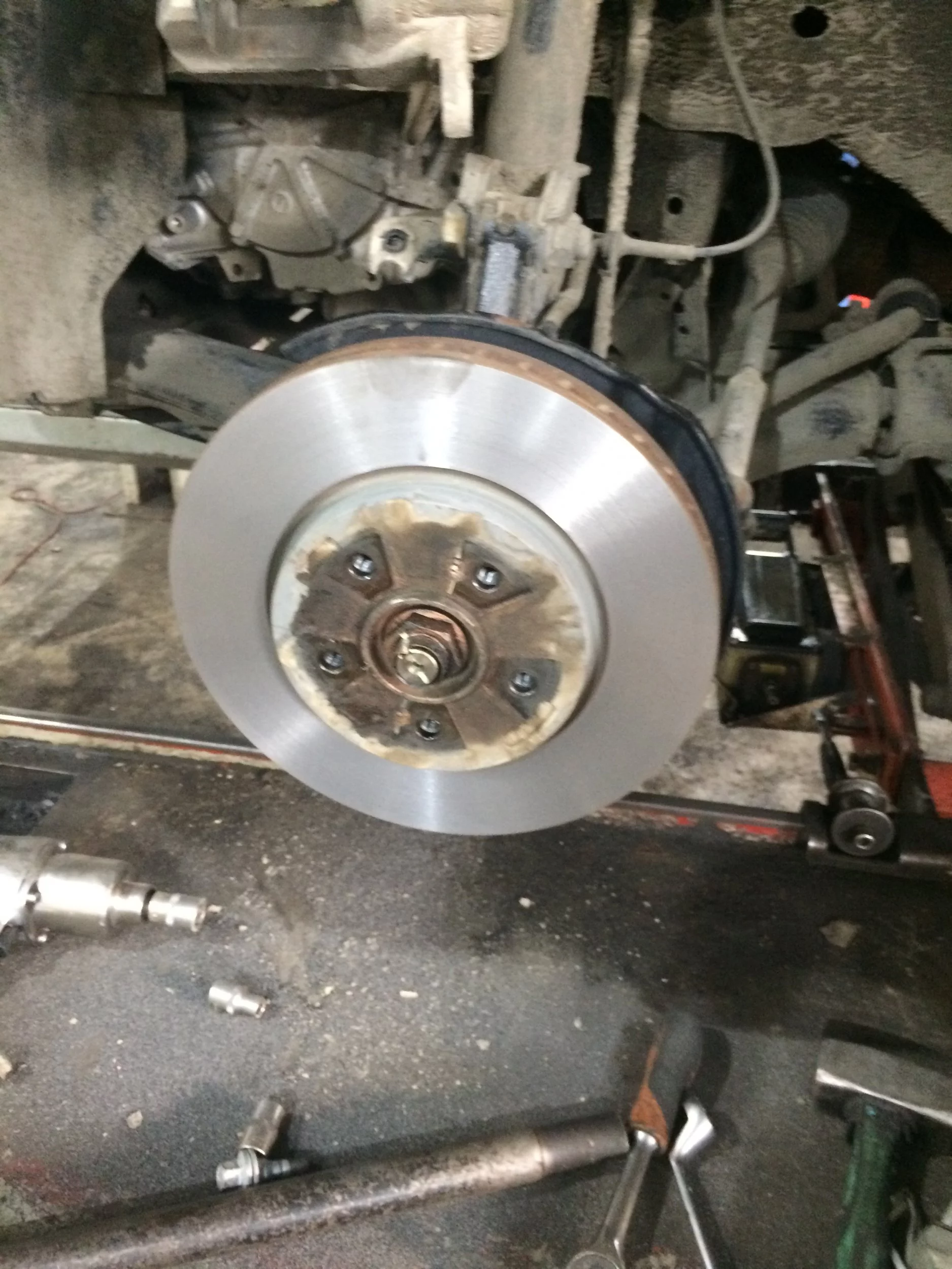

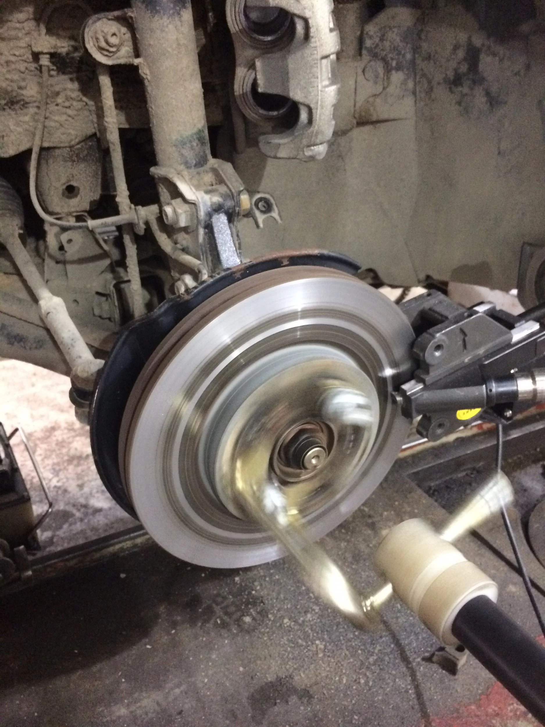

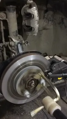

Сегодня проточил передние тормозные диски, больше в руль не бьет. С каждого диска сняли около 0.5 мм, вот такие у нас диски, причем ни разу не попадал в лужи, пробег около 12500 км. Кстати колодки от Honda CR-V, артикул PN 8802 (Remsa) отлично подходят.
Что так и ни разу за 12500 по лужам не ездил, зимой накатал
Интересно надолго хватит? Метал дисков ведь как был г...о, так и остался.
Я у себя не стал протачивать (не рекомендовали, пробег больше), родные колодки сточились, поставил новые, биения практически нет. А при следующей смене колодок, заменю и диски.
У нас в Питере и зимы то не было, ни снега, ни дождя. На предыдущей машине на одних дисках почти 200тыс. проехал, и в какие лужи только не попадал, а про " бьет в руль" узнал только на DFM, так что как не крути а диски "г-но", надо искать аналоги достойного качества, чего и всем желаю.
Возможна такая же ситуация как с подшипником ступицы, скорей всего брак чем конструктивнная особенность.
От новых колодок диски ровнее не станут, биение будет. На фотках видно непроточеные поверхности, причем это не с первого, а со второго прохода, а это по 20 мкм с каждой стороны ( кто сталкивался с металлообработкой, тот поймет). Мое заключение: металл дисков перед механической обработкой не выдержан, а материал колодок очень твердый, это даже невооруженным глазом видно при снятии оных, поэтому перегрев, затем отпуск при охлаждении и, как следствие, деформация из-за остаточного напряжения (не выдержан металл). Надеюсь, что все напряжения после отпуска ушли и после проточки все встанет на свои места, но об этом после дальнейшей эксплуатации. Будем наблюдать.
