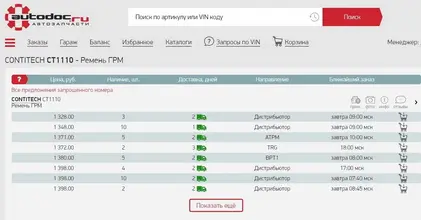

Денис, да это-то я прекрасно понимаю, я про другое - как этот "волшебный ремень" обозначается у Контитеха в розничной продаже? Он ведь как-то должен отличаться, если хочешь именно такой купить - кодом, артикулом товара, ценой... Я и пытаюсь понять есть ли он в продаже у нас в РФ в принципе.
Игорь! Выше я уже опубликовал артикулы! Вот они ...
CT1110 - просто ремень ГРМ;
CT1110K1 - ремень ГРМ + ролики;
CT1110WP1 - ремень ГРМ + ролики + помпа (насос ОЖ).
А купить можно легко в любом российском "автозапчастном" интернет-магазине. Вот например "тупо" только что сымитировал покупку через Автодок (НЕ РЕКЛАМА!!!) ....
Разумеется по этим артикулам эти комплекты Contitech можно приобрести в любом другом инет-магазине ;)
