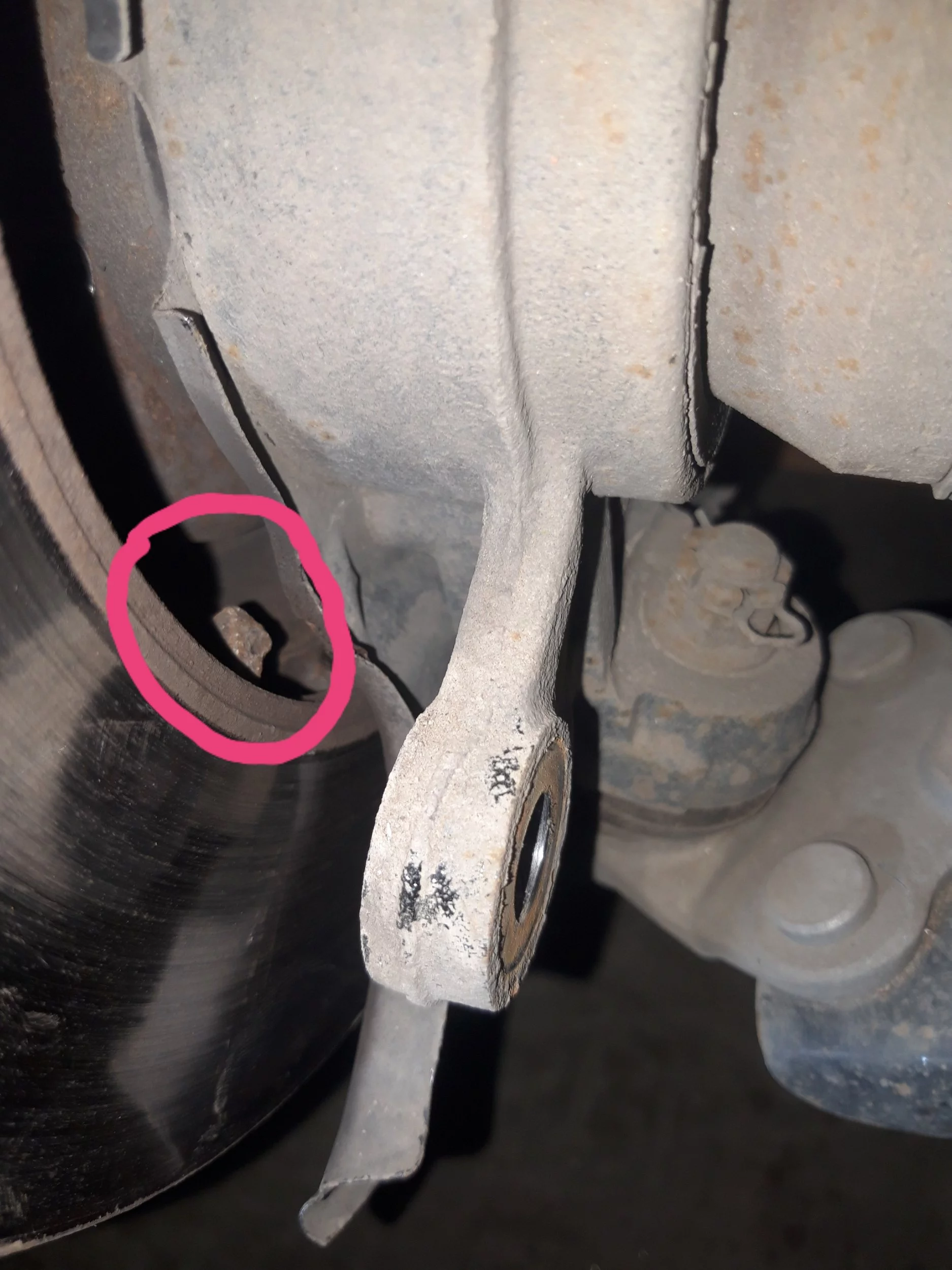

Всем привет! Целую неделю меня раздражало гремыхание камушка на малом ходу и я всё таки достал заразу)))
Из под защиты сам не вы подал пока не разобрал супорт целиком.
Ну и колодочки заодно посмотрел на обоих сторонах. Пробег 27050км.

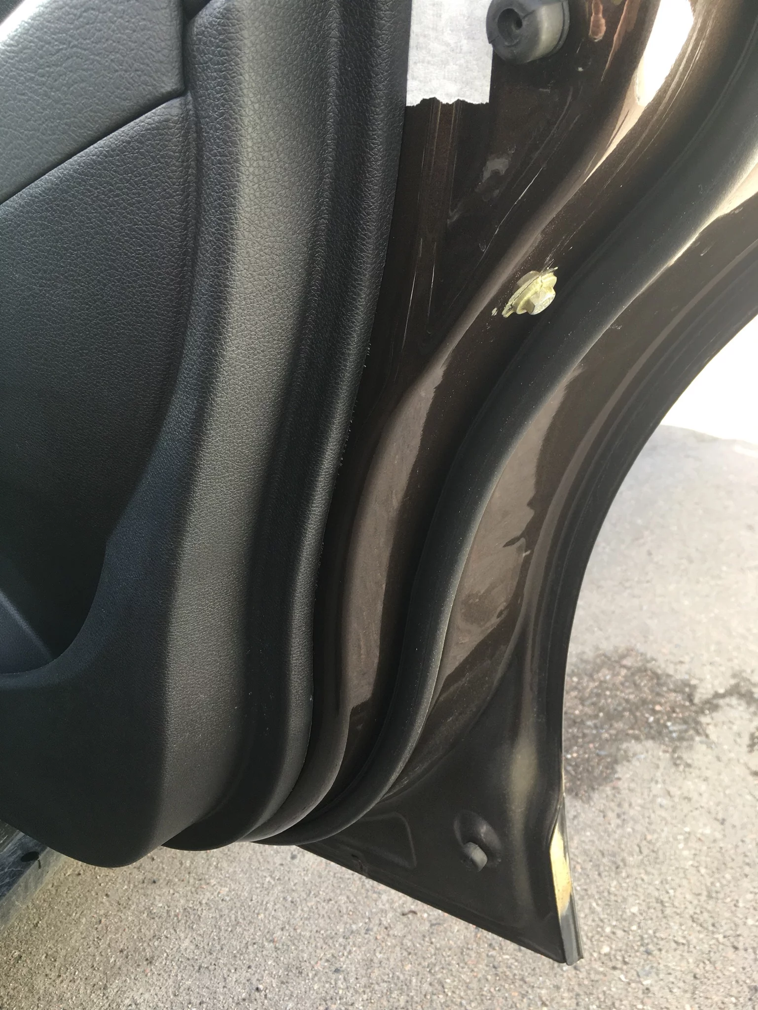

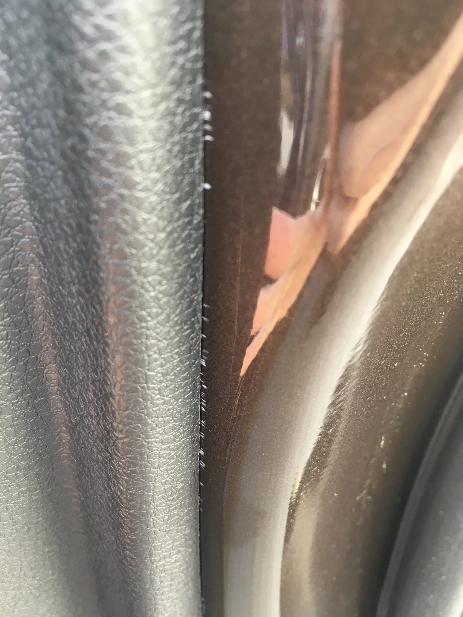

Всем привет! Не хочу много тем плодить, соответственно напишу здесь. При осмотре авто, обнаружил, что здании Карты дверей сделали царапины до грунтовки! Потеплеет, буду заниматься. Сейчас пока бумажный скотч проклеил! Если не сделать, то вид измениться. Есть ещё у кого такая проблема? Фото прилагаю.
Всем привет! Не хочу много тем плодить, соответственно напишу здесь. При осмотре авто, обнаружил, что здании Карты дверей сделали царапины до грунтовки! Потеплеет, буду заниматься. Сейчас пока бумажный скотч проклеил! Если не сделать, то вид измениться. Есть ещё у кого такая проблема? Фото прилагаю. Посмотреть вложение 7887Посмотреть вложение 7888
Не смотрел пока но мелкий поролончик решил бы проблему
Нет, поролон это колхоз. Есть специальная лента самоклеящаяся антискрип.
Кстати посмотрел сейчас ни намека на царапушки интересно почему у вас так натерло.
Не знаю. Есть предположение, что я бывает паркуюсь через бордюр. Соответственно перекос кузова получается. Слабый кузов.
Как перекос кузова может крутить дверную карту? скорее всего она из-за плохого (не жесткого) крепления ерзает острыми краями по краске двери.
Я тоже через бордюр паркуюсь и ничего дверь то гулять если и будет то вместе с картой, да и есть видео диагонального вывешивания нашего дена и ничего двери и багажник открываются не такой уж и хлипкий кузов у него.
Кстати Серёга правильно предположил если карту снимали возможно не все пистоны встали как положено.
Нет карту не снимал, но теперь буду. Там на карте заусенцы не убрали. Буду потом делать. Если у других нет, то это же очень хорошо, что у меня у одного такое. Я не переживаю. Сделаю сам.
