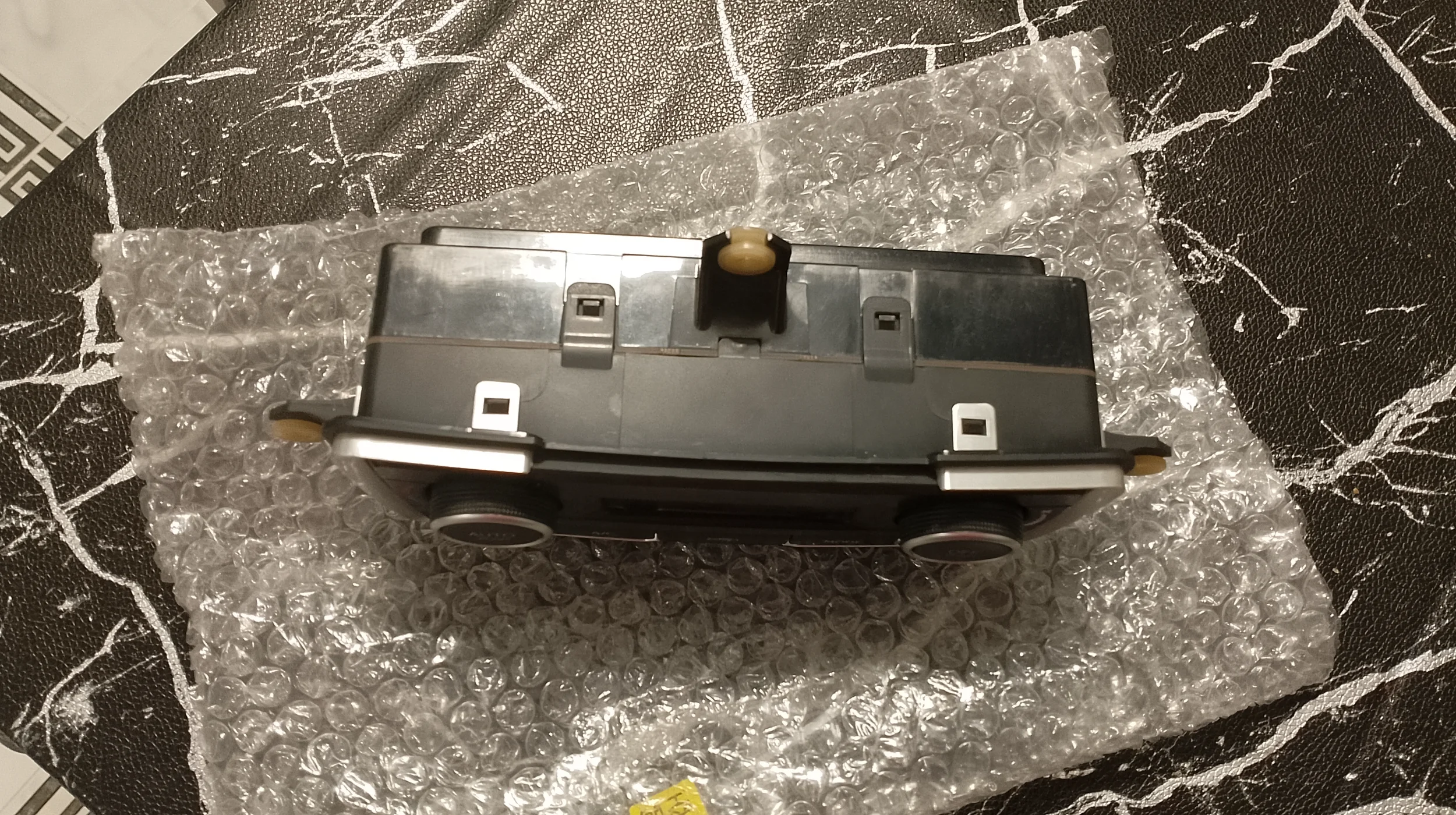

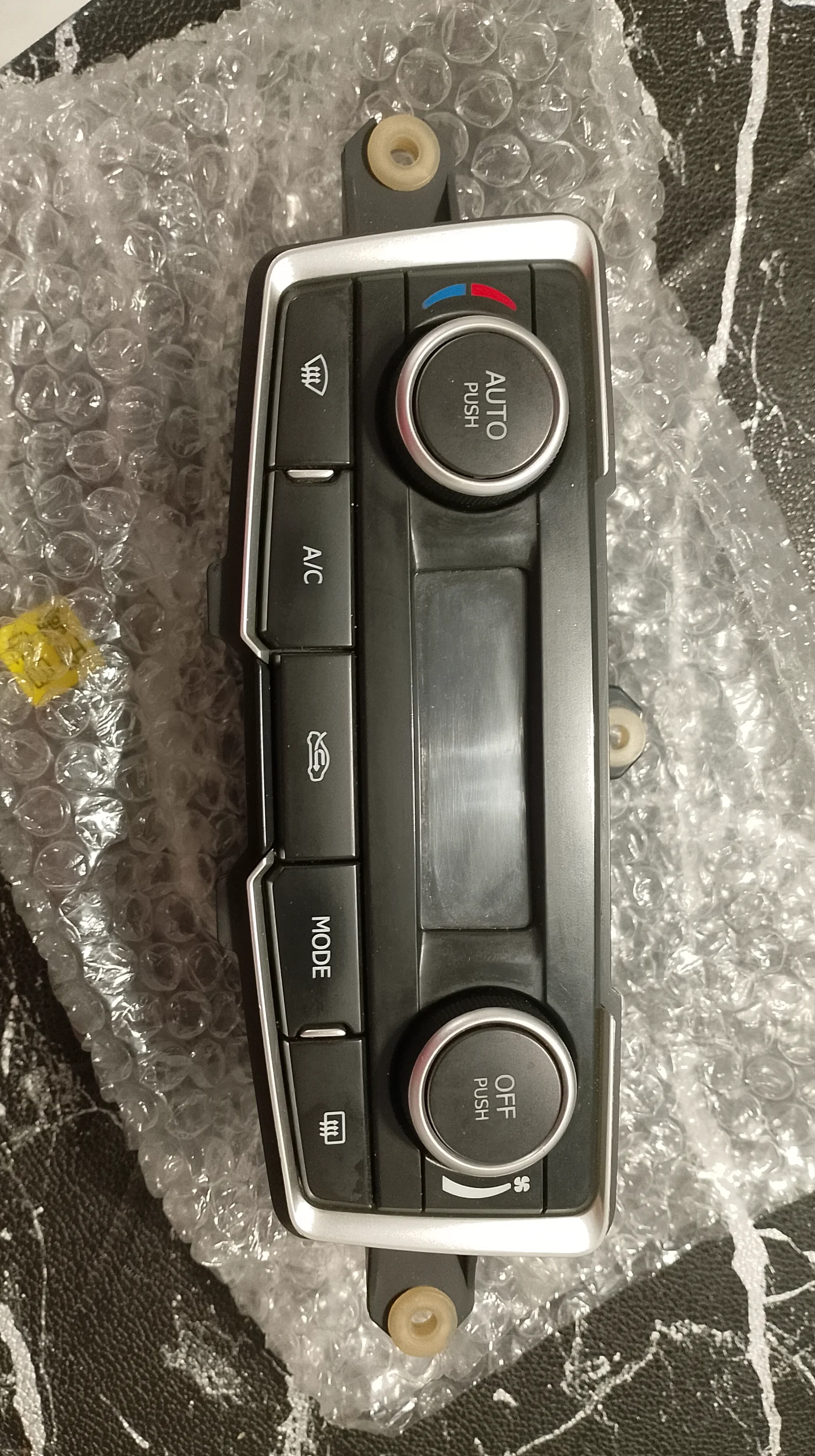

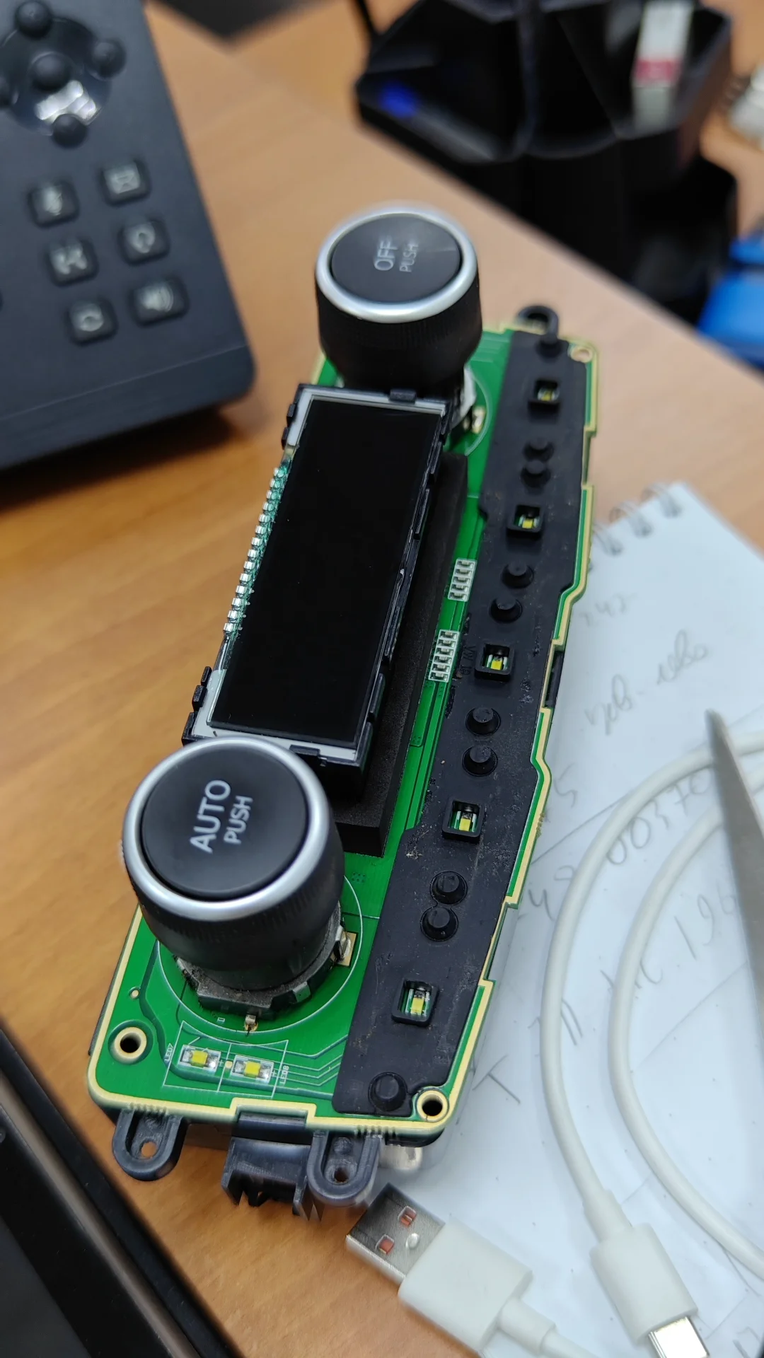

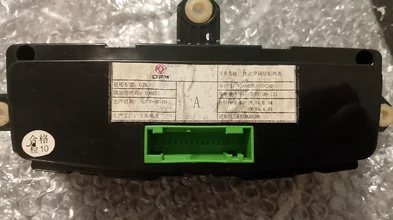

Всем привет, подскажите, ни у кого не остался какой нибудь сломанный блок климат контроля, нужна только панель декоративная, можно даже без кнопок, в свое время сбагрил заводскую магнитолу в сборе со всей панелью, ящиком и панельной климата, так как поставил тему 12 дюймовую. Сейчас решил поставить другую магнитолу, а панельки этой нету (((

У меня есть. Пишите.
Попробуй обратиться к @Simpleuser, я ему 2 отдавал, 1 должна была остаться в запасе
Вот, кстати, да. Но, в запасе осталась та, которая встроенная в рамку 10".
Надо будет отфоткать всё, что есть из этого и выложить, вдруг кому что сгодится. Там ещё кнопочки были...
Короче, отфотаю и надо будет куда нибудь в барахолку/отдам в закреп закинуть.
