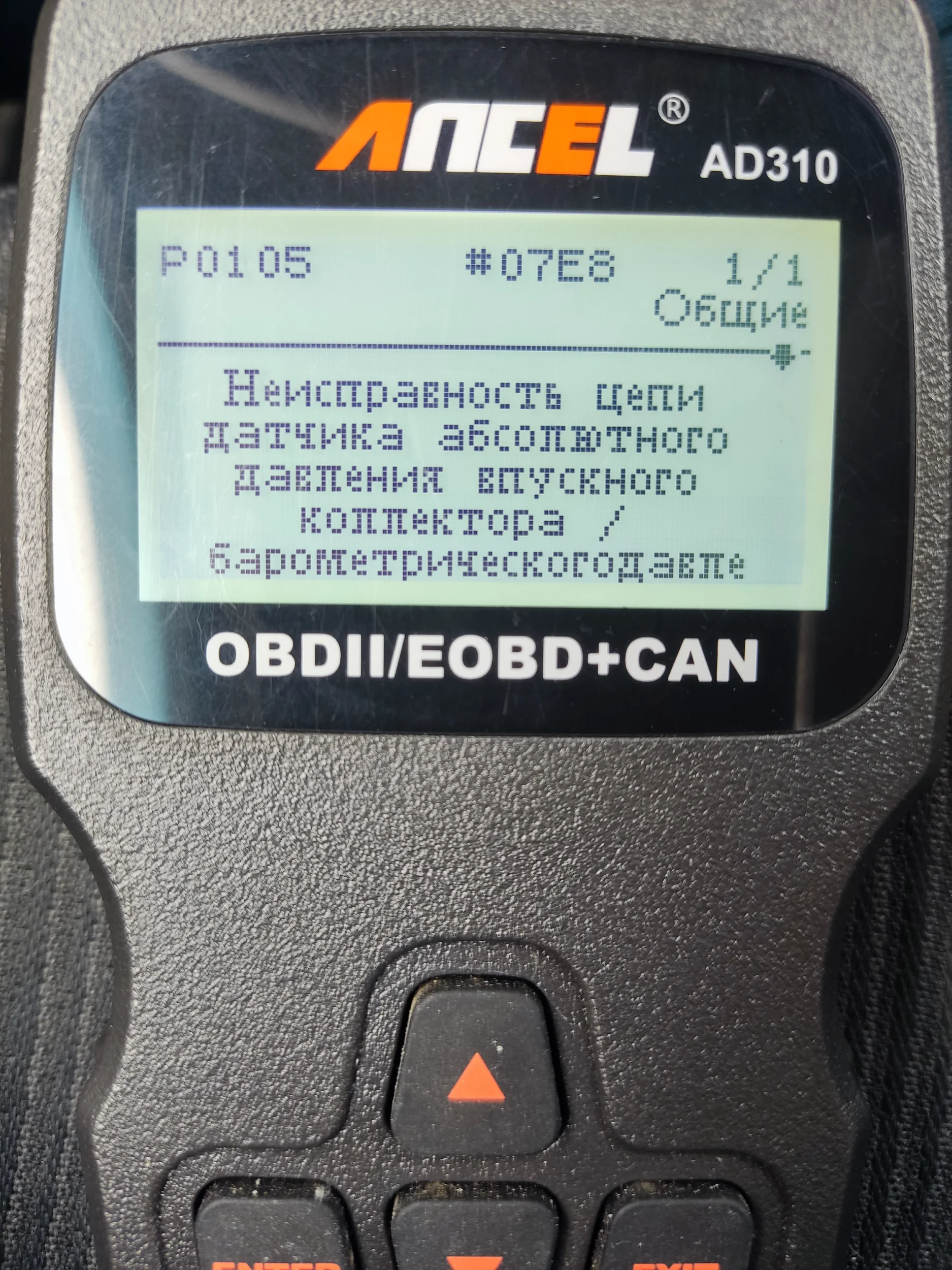

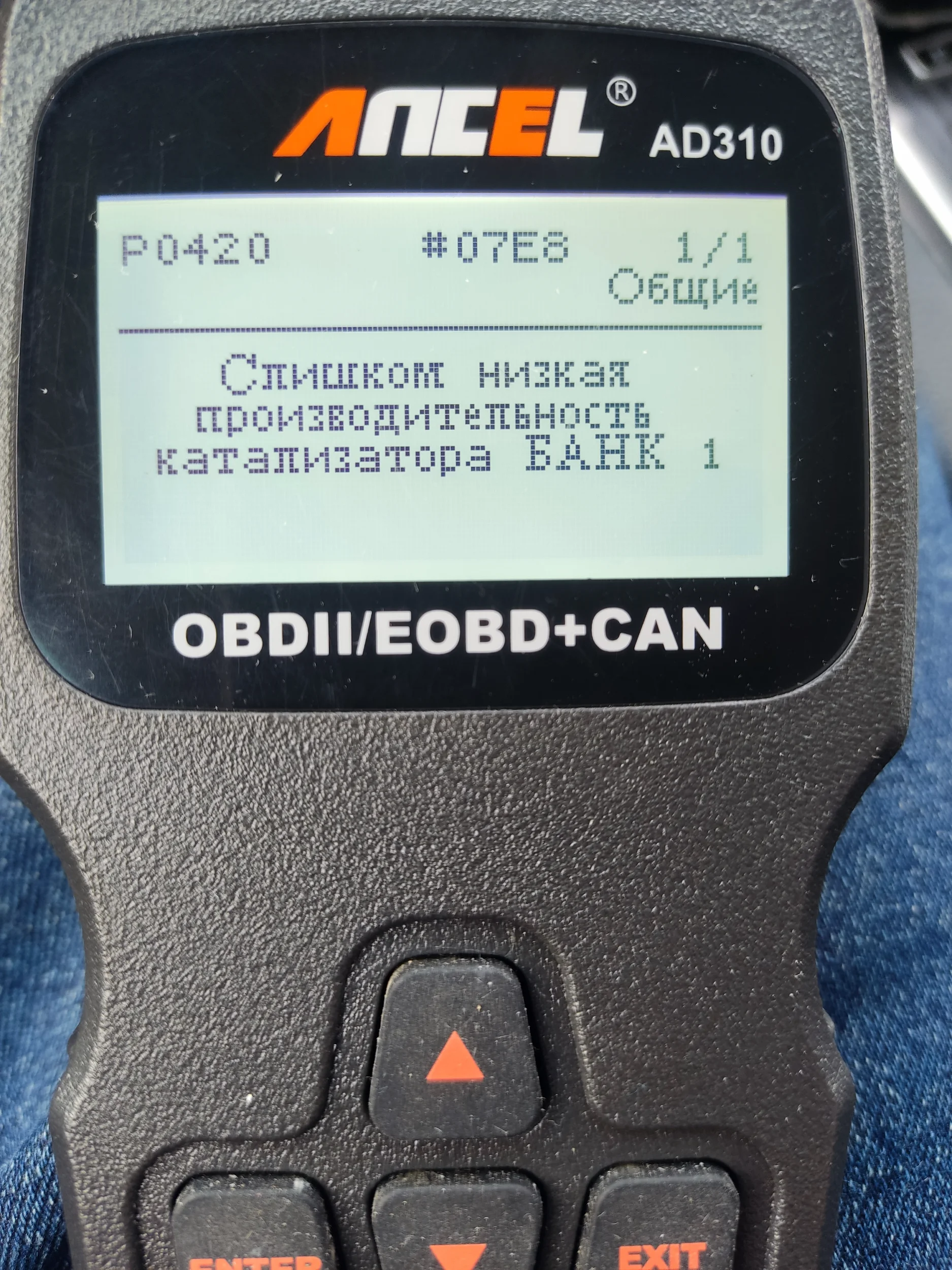

Добрый вечер. Пробег 190ткм. С ноября раз в неделю загорается Чек ошибка P 420. Машина едет , изменений нет. Теперь прибавилась ещё одна ошибка, вот при ней машину начинает "красить" и глохнет. Завтра поеду к спецам. Думаю буду удалять катализатор.

Вечер добрый. Я бы так резко не советовал решать вопрос. Если не исправен катализатор, авто бы просто постоянно капризничала, в вашем варианте только на не прогретом двигателе. Попробуйте для начала заменить дад, тем более есть прямое подтверждение о его не исправности, а замена всего минут десять. Каталик вырезать куда сложнее и не факт что это он.

Я менял ДАД, промывал дроссель видимо не там причина, в поиске нахожусь. Могу только сказать, что не из за катализатора это. Вырезать конечно хорошо бы, но не он причина.
А так да, перезапустишь движок с небольшой паузой и помагает, но на какое то время. Не могу поймать закономерность, отсюда и причину установить точно не могу. Пробую.
