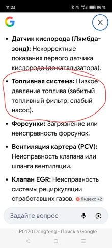

Подскажите пожалуйста, чек загорался перед кончиной бензонасоса?
У меня на долгом пробеге загорелся чек. OBD выдаёт информацию ... приложу фото

а можете симптомы поподробнее описать? а то тоже опасаюсь при пробеге 150 000...
На дистанции 300 км. на скорости 100 - 110 появляются подёргивания, на обгоны и в горку плохо тянет, растёт расход топлива (раза в полтора). Обычный расход 7,2. А тут 10 - 11 л.
ну это точно не бензонасос
Ну бензонасос звуки издавать начинает не стандартные (гудит). Чек не загорался у меня при этом.
Может лямбду верхнюю всё таки посмотреть ?!
А где в последний раз заправлялись???
У меня такая хрень выскакивала пока ДАД не поменял. Цена вопроса 986=. Startvolt VS-MP 2004 . Датчик давления впуска воздуха. Брал на EXIST.
