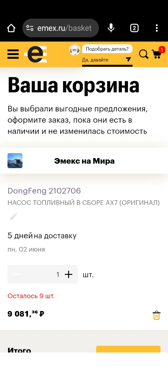

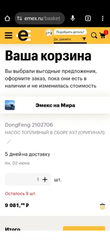

Сейчас на Емекс есть насос пишут оригинал. Вот и опять под думаешь. На Али 5500, говорят не оригинал. Здесь 9000,но правда или нет что оригинал.

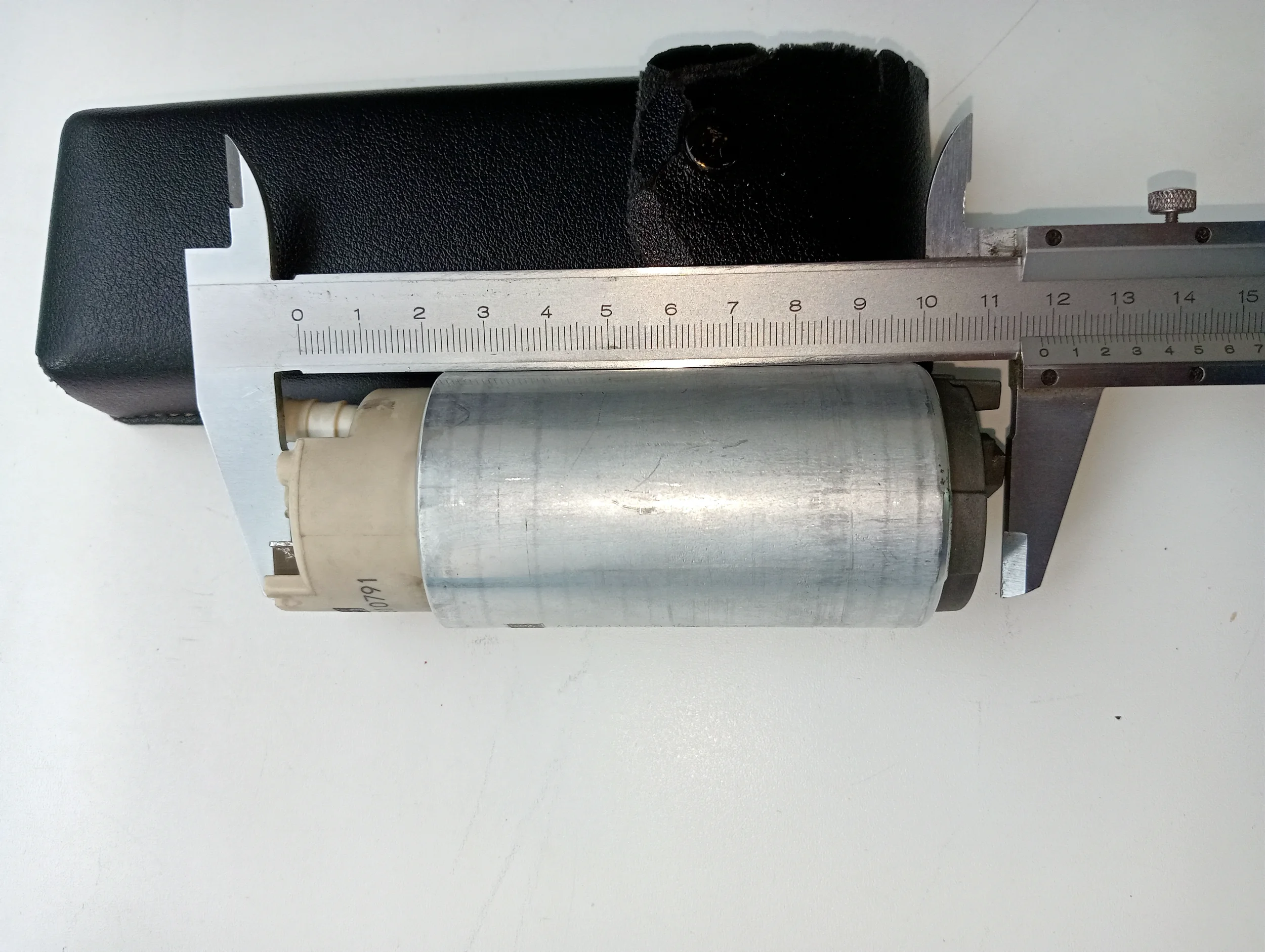

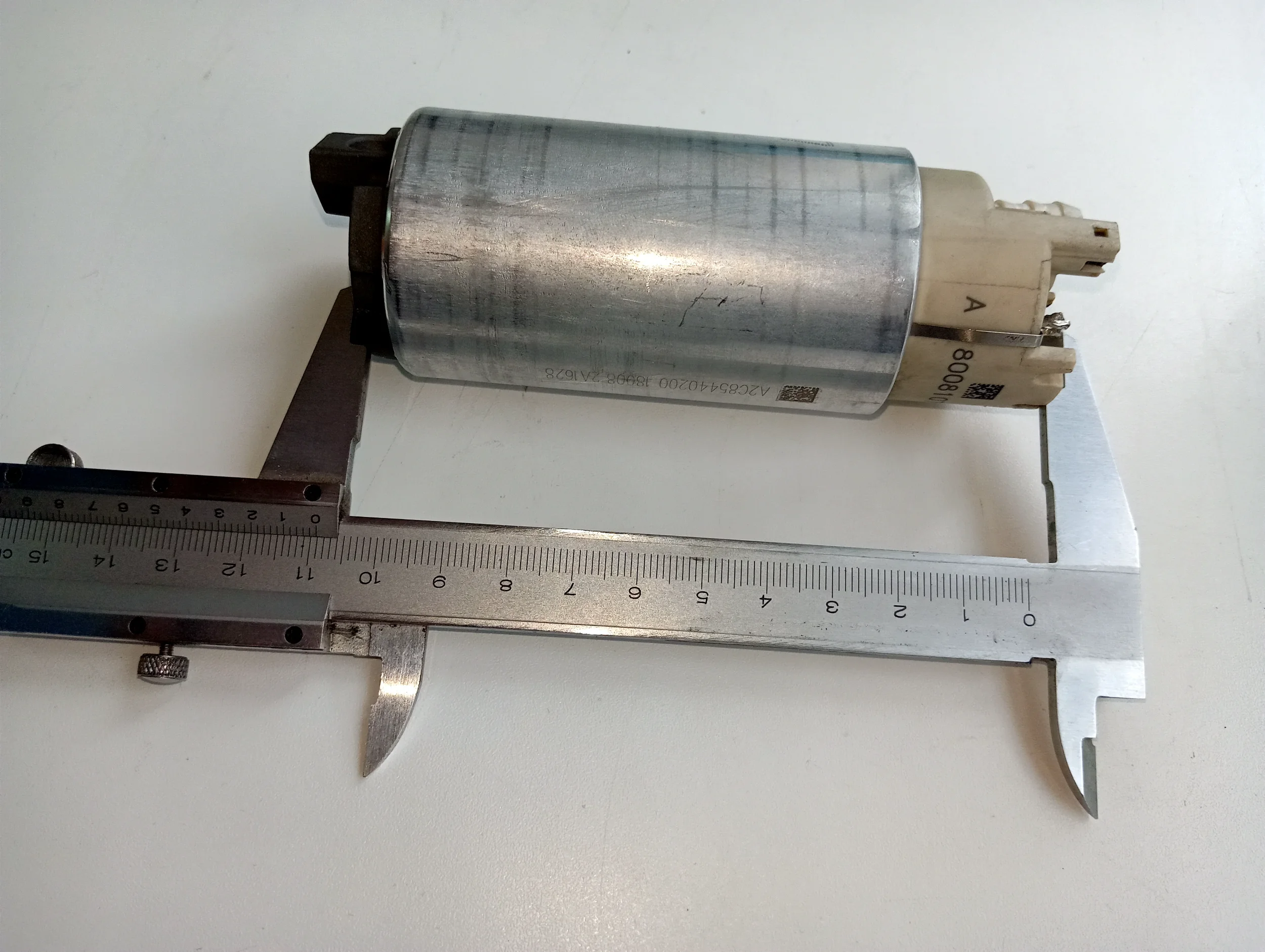

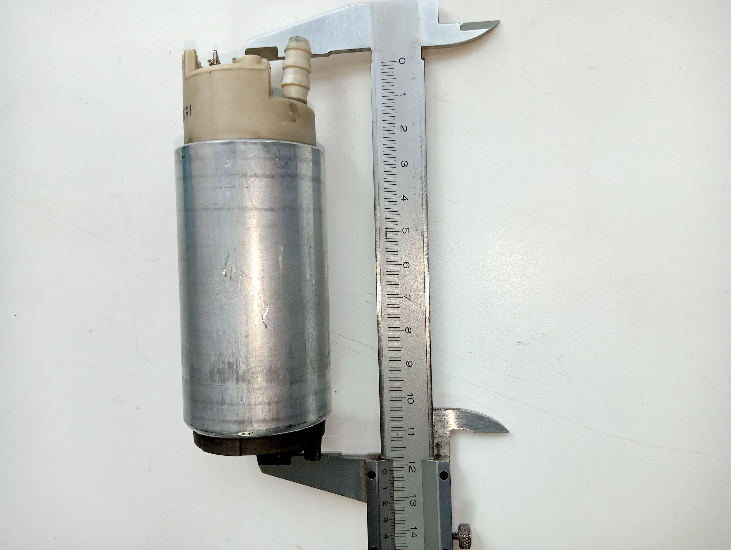

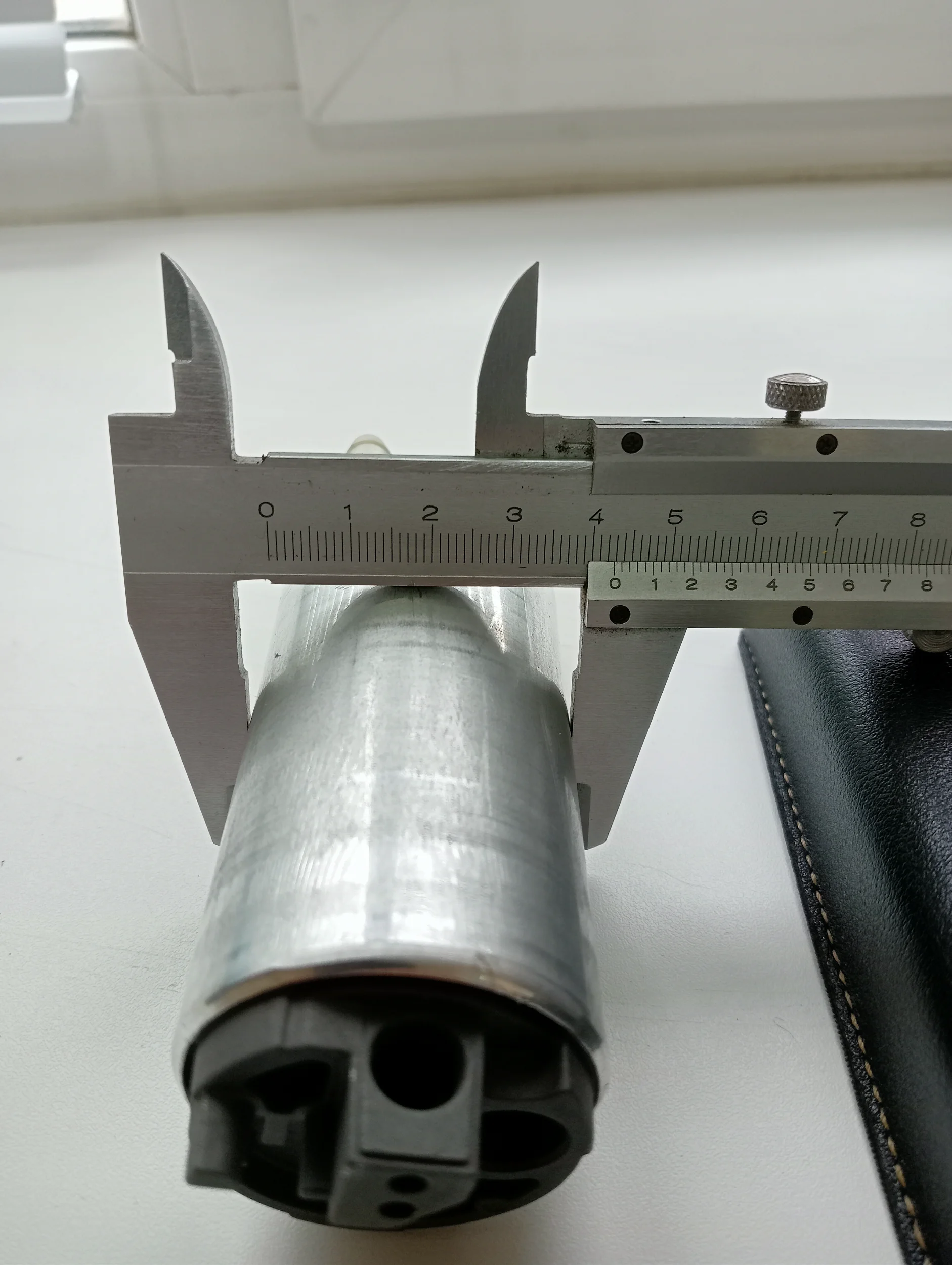

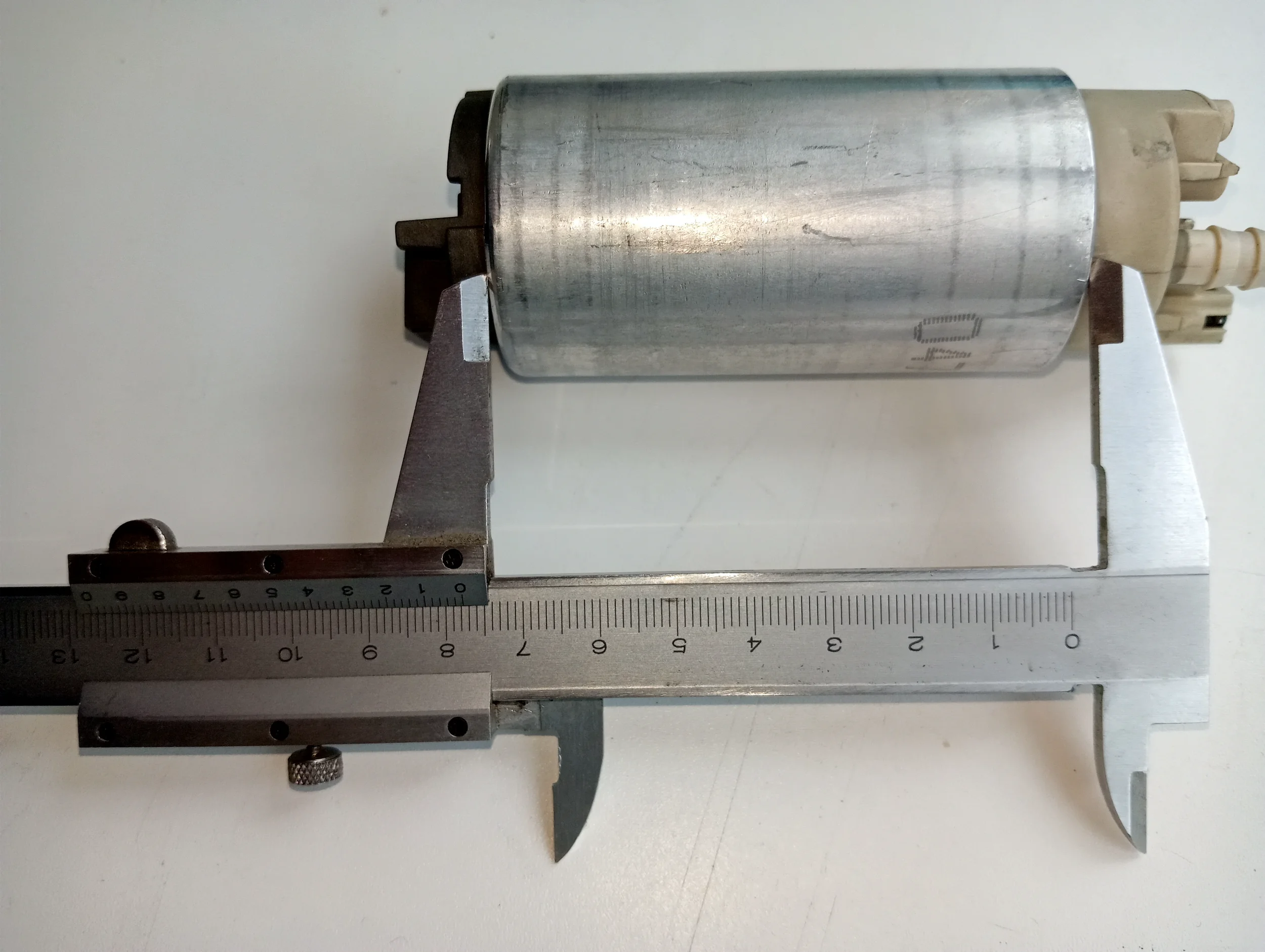

Так кто то может написать размеры родного моторчика? Диаметр, высота
Всем привет. вот размеры родного насоса. главные размеры - диаметр и длина металлической обоймы, т.к. верхний край обоймы фиксируется в упоры, а нижний для защелок. И диаметр, чтобы встал "по месту".

Когда мне потребовался бензонасос, то смотрел на китзап, на сайте написано оригинал, а когда звонили подтвердить заказ, то говорят, что заводской Китай, но не оригинал.
Так, что думаю, что там такой же насос, как и на Али

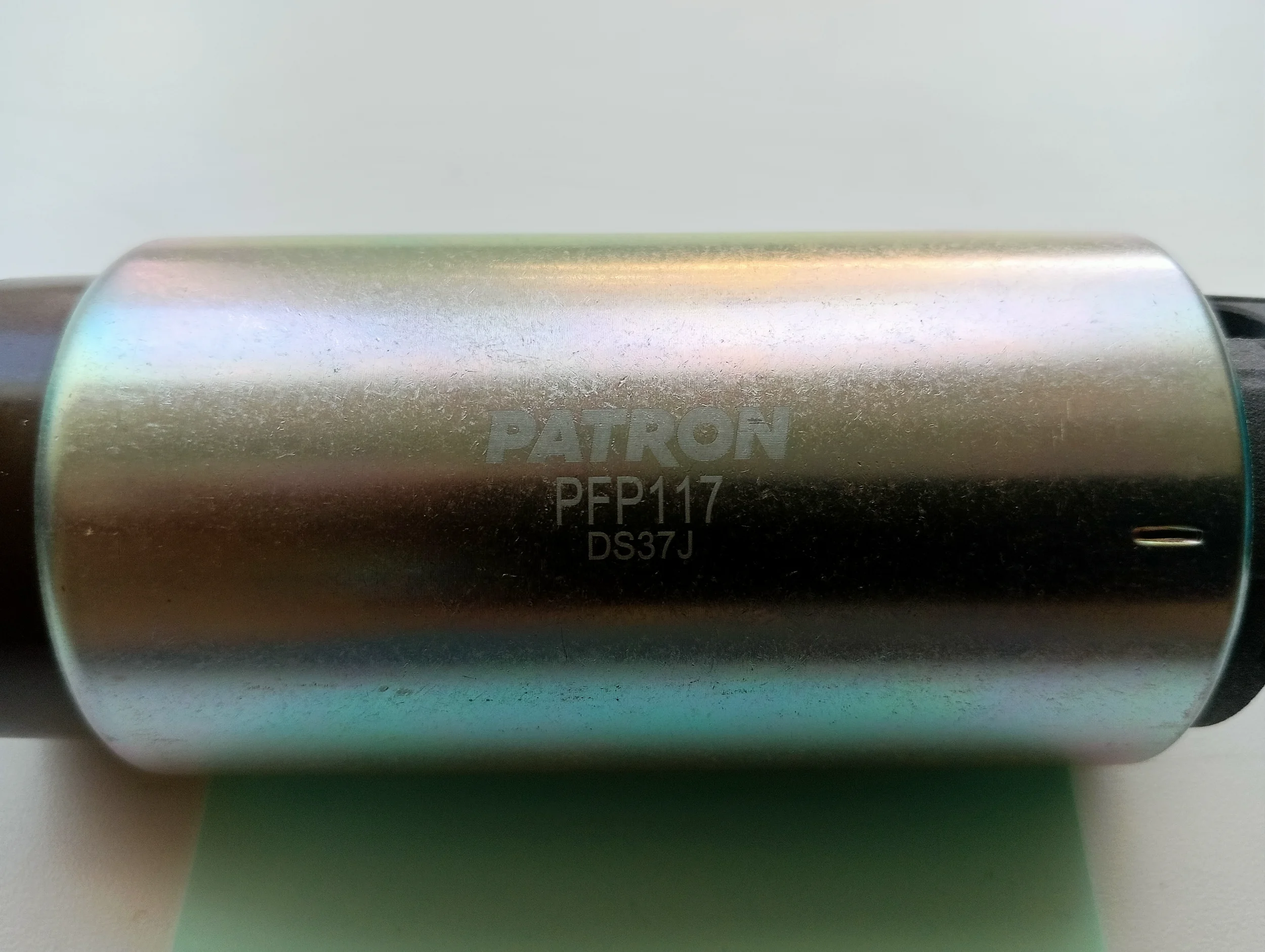

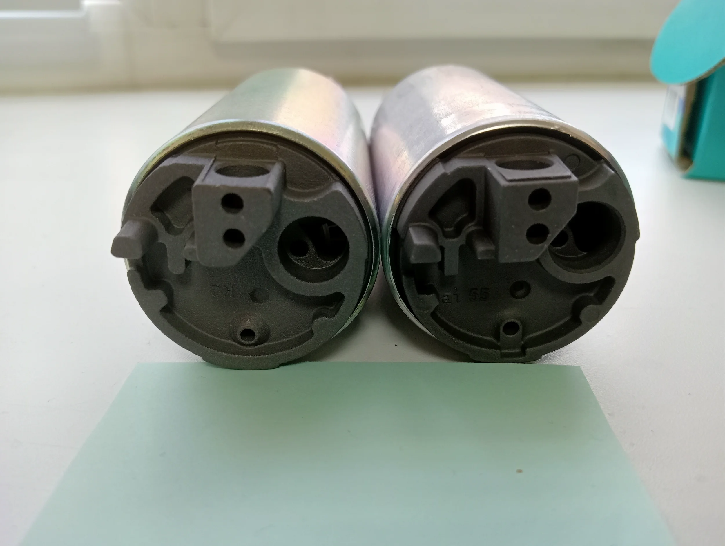

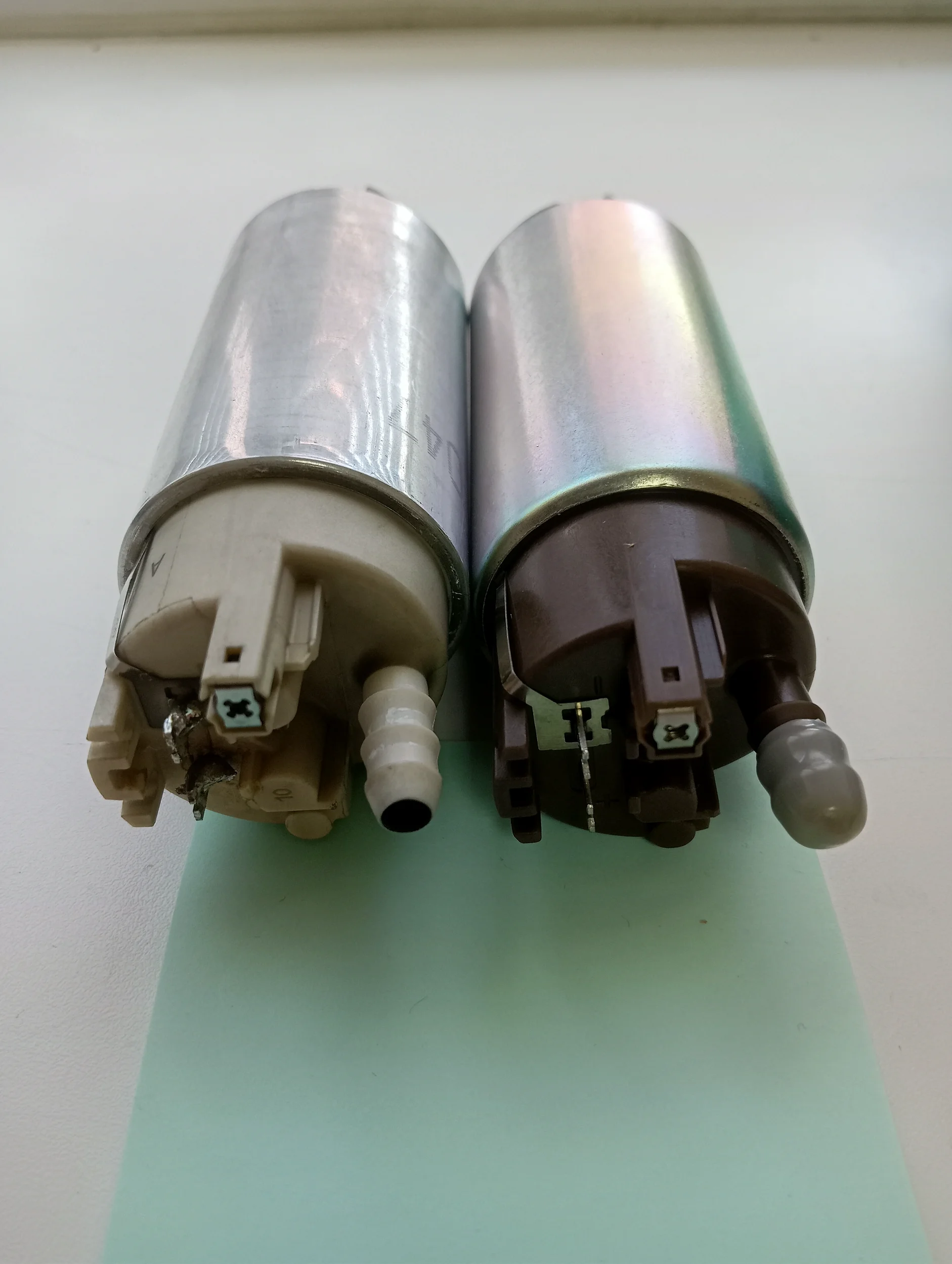

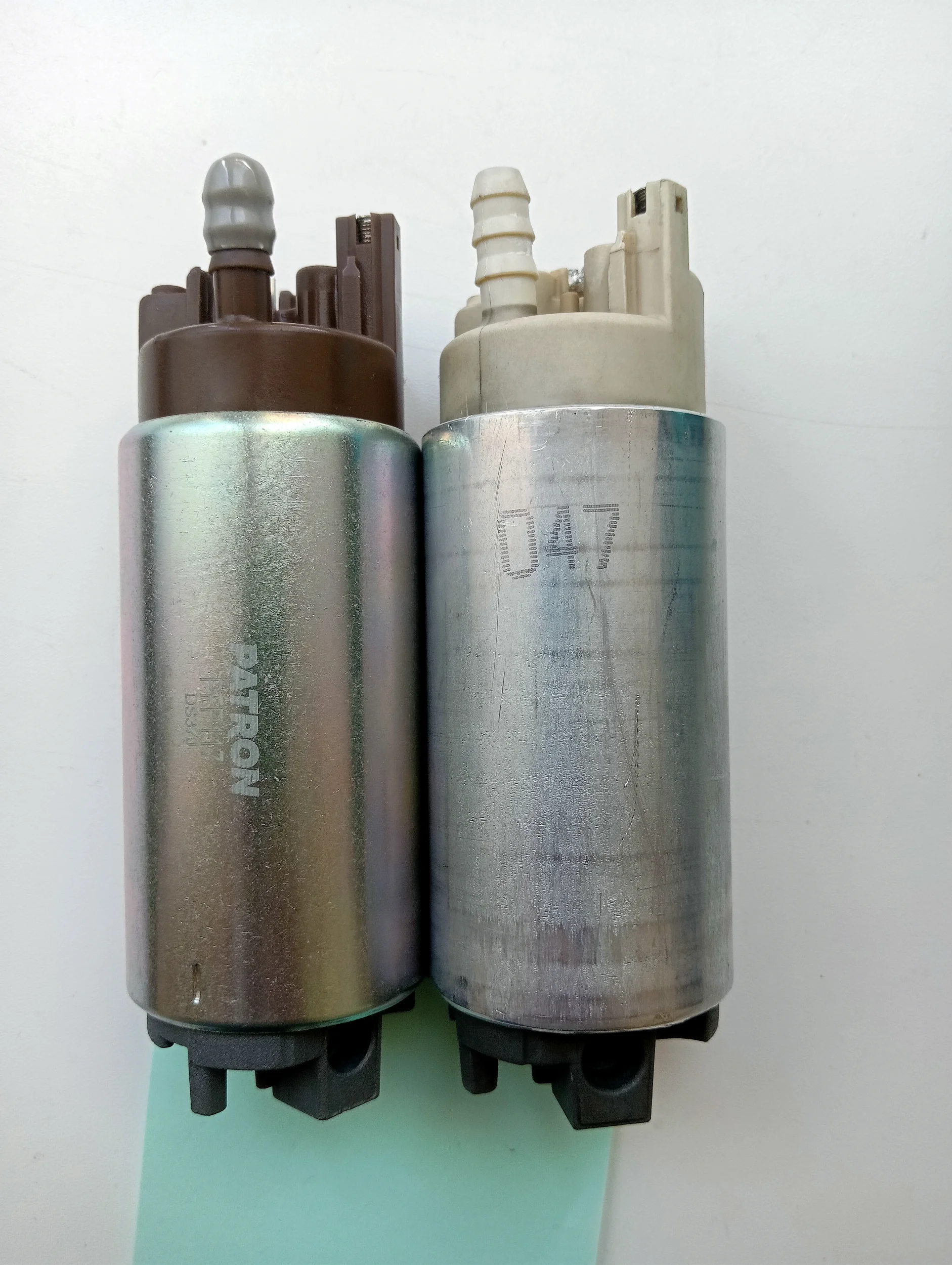

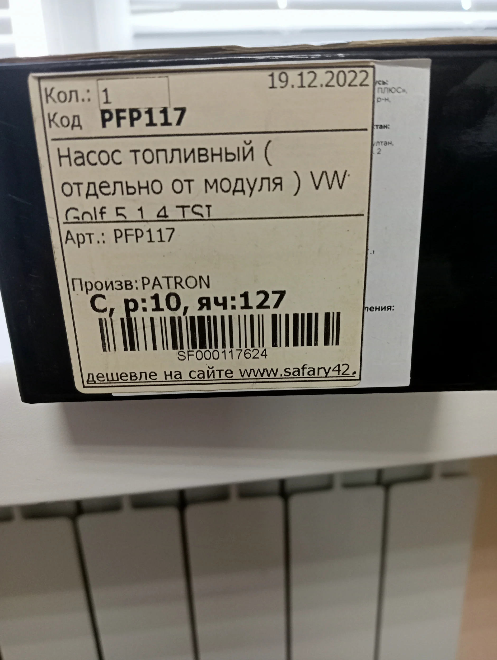

Всем привет товарищи. Нашел я, так сказать, родной насос. Сейчас стоит AEOLUS AX7 c Али, и решил в запас восстановить родной модуль. Вот фото насоса, который одинв один "наш" - PFP117 (PATRON). Есть на Exist. Всем удачи и добра!

Аналоги я не буду рассматривать. 😒 Я уже писал выше. Взял KRAUF, он меньше по размеру, пришлось колхозить его крепление в модуле. Поэтому решил найти как родной по размеру, соберу родной модуль, пусть лежит родимый на всякий случай. ;)
И далее. Теперь знаю как всё устроено :ROFLMAO:, если авто не сменю, тысяч в 50 пробега буду менять фильтр в модуле, благо он в магазинах свободно продается, 200 р. (y)

Давление какое он выдает, их много один в один, при этом давление выдают от 1,8 до 4 бар
На Али за 6500= насос В СБОРЕ с корпусом. Его вытащил через лючок и поставил новый. А с этим еще возиться со шлангами и проводами. Так что не путайте
Точно. Что-то я не учел этот момент. Тогда вообще смысла нет, конечно.
