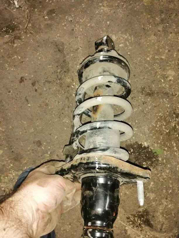

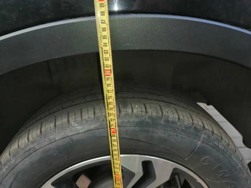

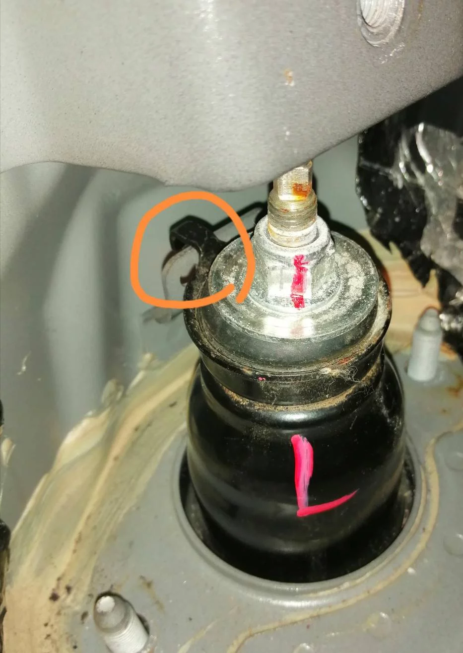

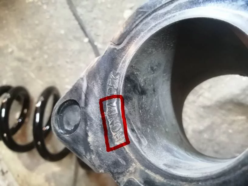

Заменил задние пружины, при нагрузке старые стали пробивать на выбоинах, на 4,5 см в районе задних арок авто поднялось. Ставил OBKC4H-91042. Заметил что на пол витка в горизонтальной плоскости пружина новая длиннее. Замечены комплектующие от Honda, газомаслянные амортизаторы живые, подтеков нет, газ шток выталкивает с одинаковым усилием, хоть и небольшим. Так и не понял для чего сделан крючок на верхней части штока, который не сразу заметил и потерял минут 20 не понимая почему амортизатор не падает а он висел на этом крючке и смеялся над мною))

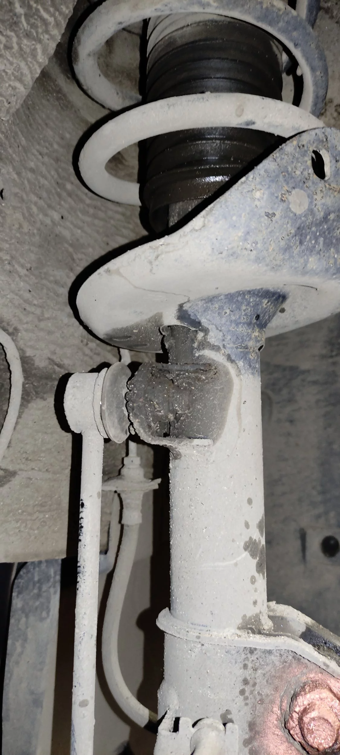

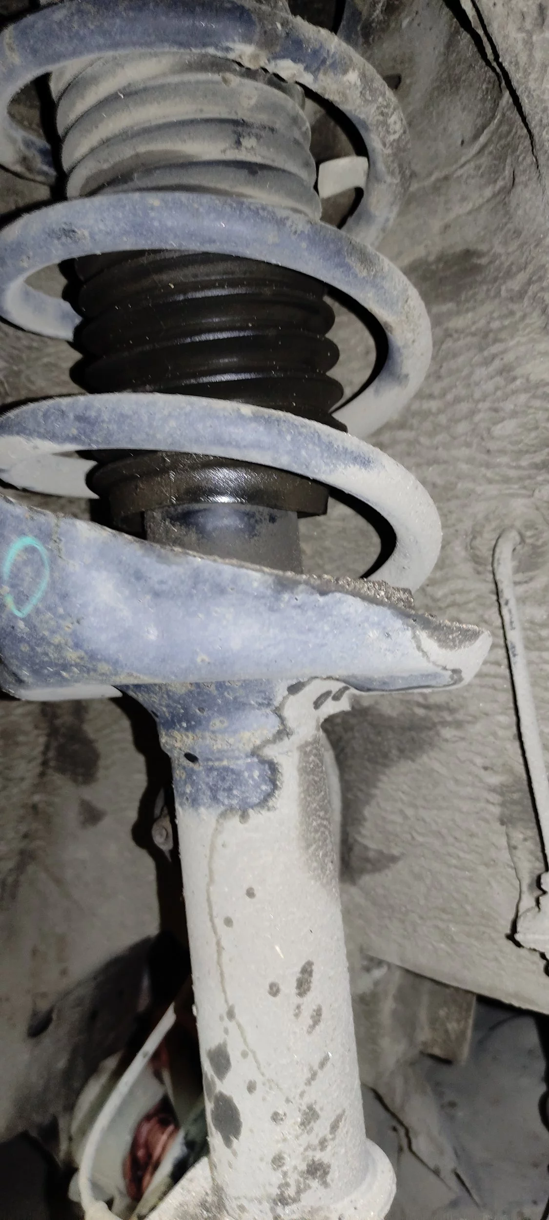

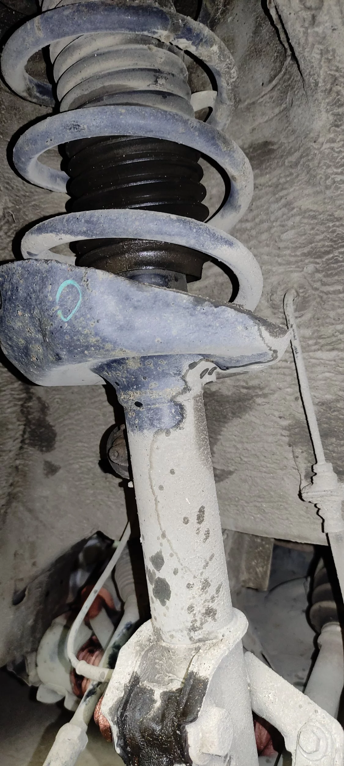

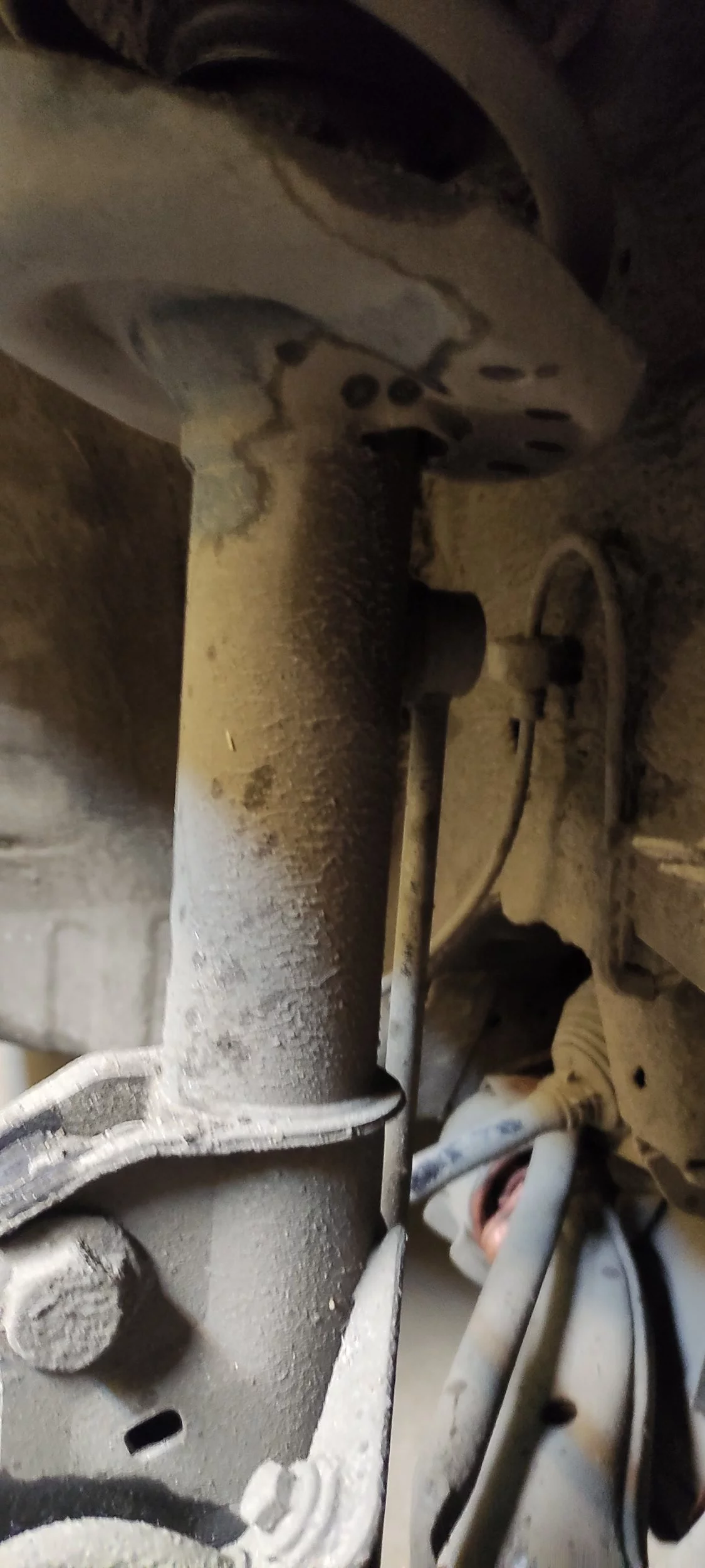

Менял на днях резну, перед этим хорошим занятием помыл машину! Начал с замены с задних колёс. Ну как обычно, проверка подвески, смазка втулок силиконом и мёд смазкой и т. д. И вот дело дошло до правого переднего колёса. К нему, ещё летом, у меня было замечание! Как-то правая сторона не так работает! Слышится какое-то булькание, шлепки на неровностях, особенно когда проезжаю лежачие полицейские. Блин.. стук не похож, что это стойки стабилизаторов умерли. И вот, вот такая картина - подозрительные пятна на аммортизаторе!??? Далее, доп. проверил монтажкой, подставил под низ аммортизатора и вверх. Блин...нет нормуль сопротивления, сопротивление есть, но не такое как на левой стойке. На вид стойка по-ходу помирает. Но есть сомнения, что след на гофре - это след воды от мойки авто. Но блин рядом всё сухо. Вообщем что скажете.. Вот фото..
Да сказать забыл, что весной вёз прицеп гружёный (двух основных). Передок был приподнят, попал в хор яму. Пробило так нормуль. Вот думаю это и ответка... Может зиму откатаю?
Пыльник почему мокрый? Если сам намочил то норм, если нет то стойке изда, но поездки понаблюдай за ней, когда она обсохнет машина на одной пружине будет шататся вверх вниз при раскачке руками сразу поймешь
Спасибо за совет друже... Но это понятно, что на пружине раскачивается, вот я про пыльник, двоякое мнение или после мойки или явно жирный от масла... Но сам амортизатор то сухой и разводы на нём и вверх его монтажкой толкаешь, как то легко толкается и естественно падает. Лев сторона не так. Вообщем буду наблюдать, хор мороз всё покажет... Спасибо.... ?
Аморт должен работать на сжатие тяжело на разжатие полегче, примерно так:"На крыло нажал машина просела и так и должна просевшей оставаться какое то время, если сразу в исходную вернулась то стойка не работает, обратно она должна либо чуть, либо вообще не двинутся, это чисто из моих наблюдений газовые могут и по другому работать
Согласен... Бу наблюдать...
