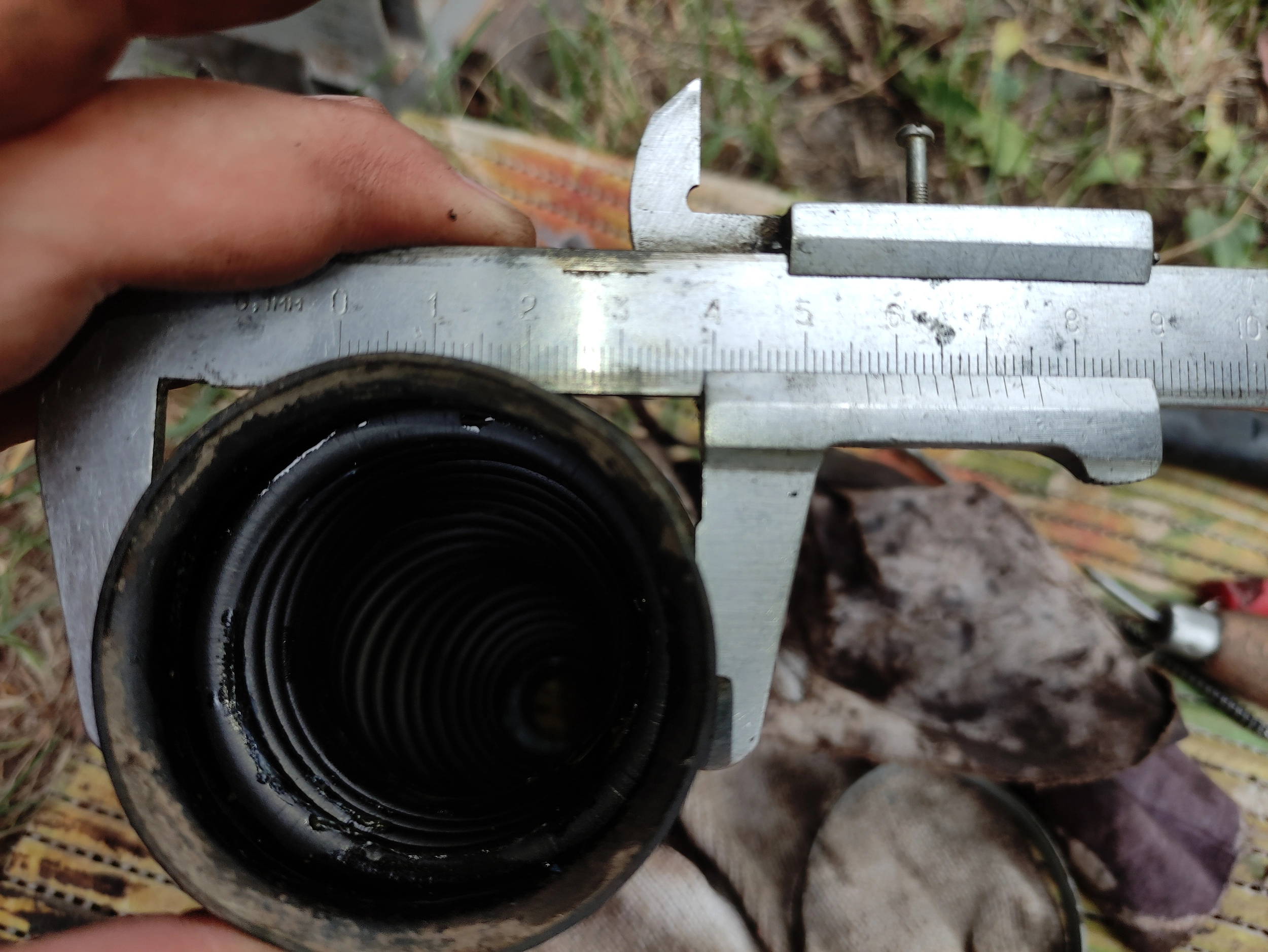

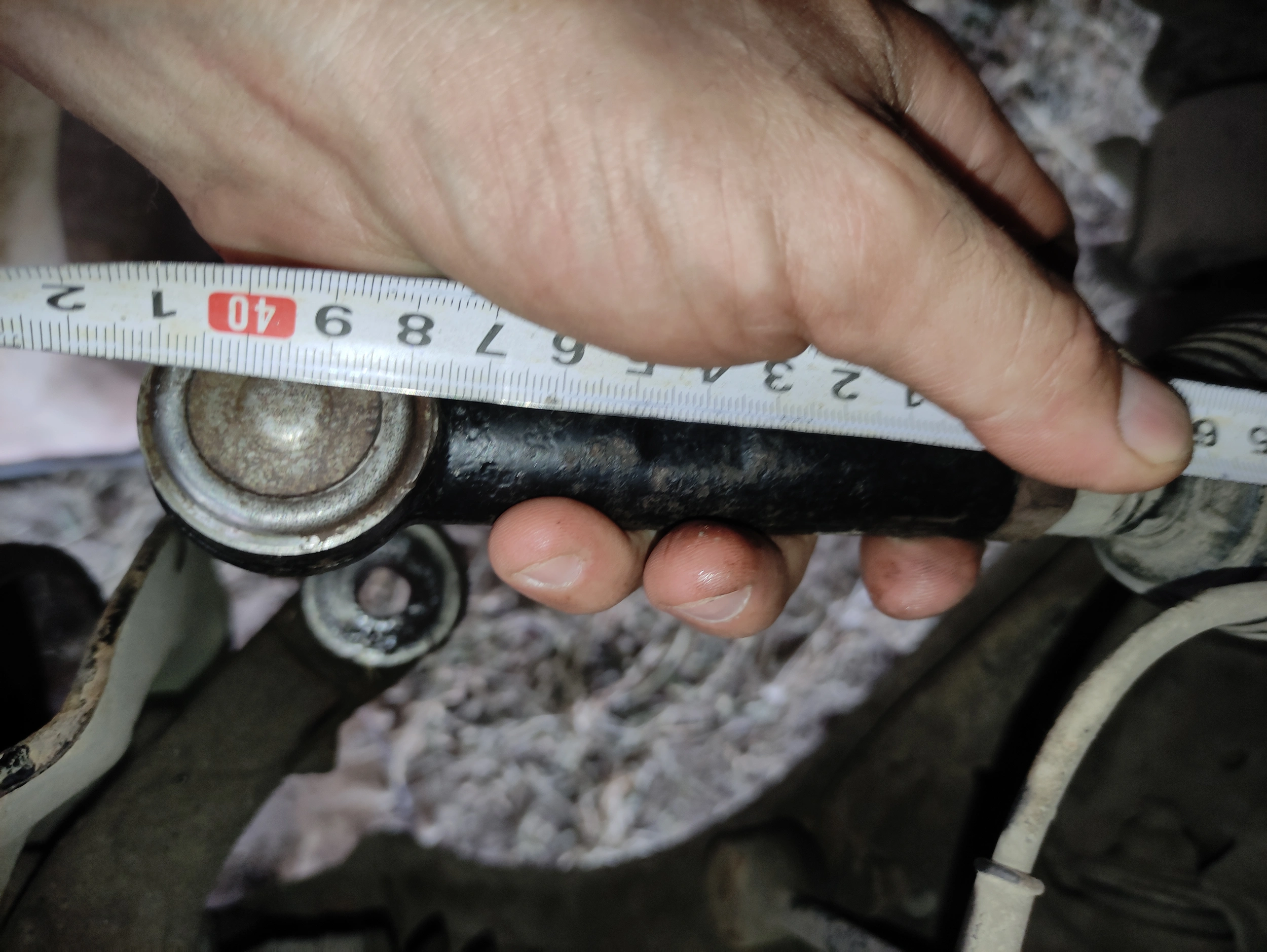

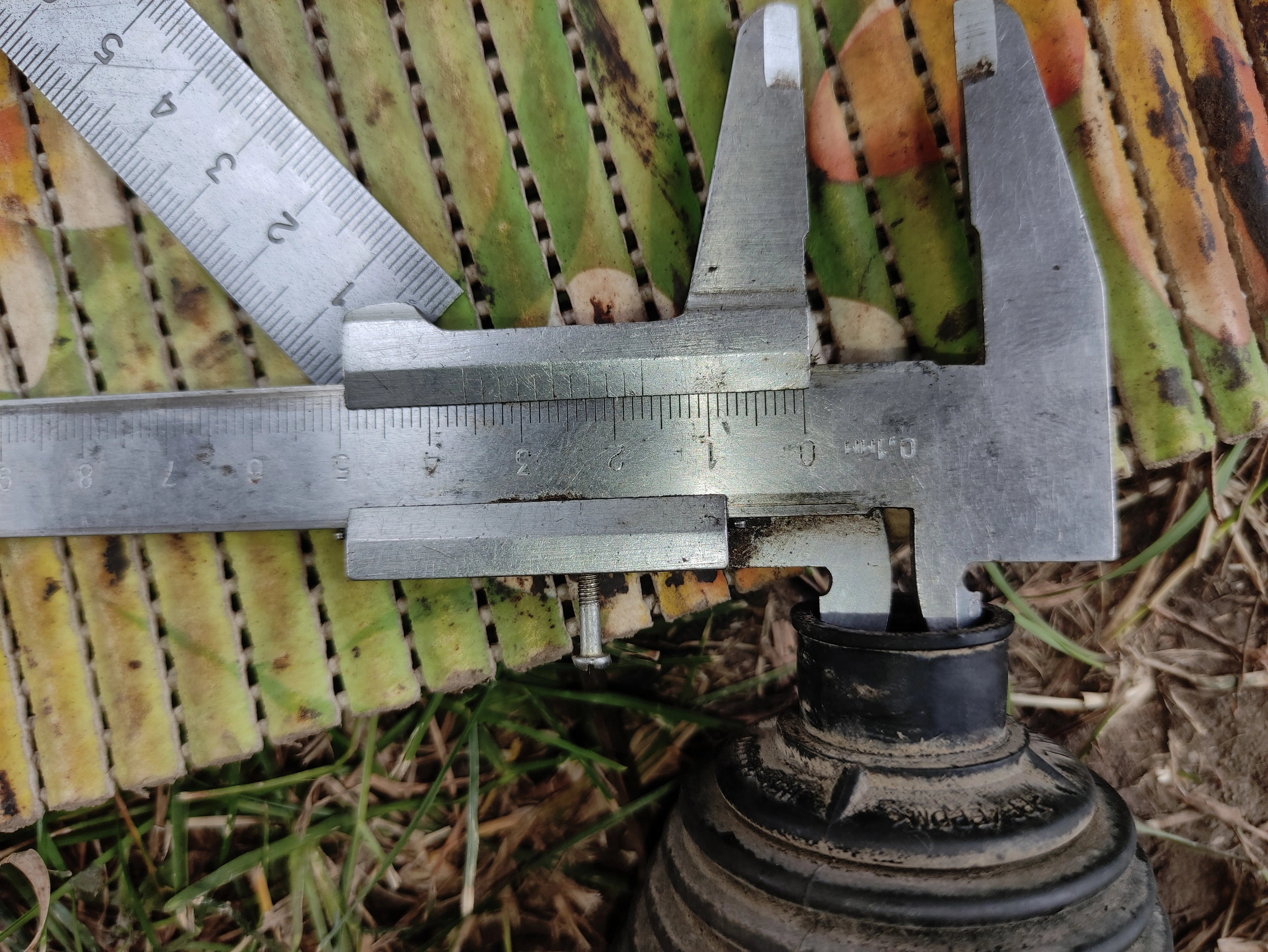

длина тяги от шарнира
размер для ключа, который откручивает тягу родную
размер наружный головки тяги
родная тяга без пыльника
тяга аналог, не соответствие покатости конуса
размер с установленной тягой от шарнира и 2 рисунок от края тяги, где она вкручивается
