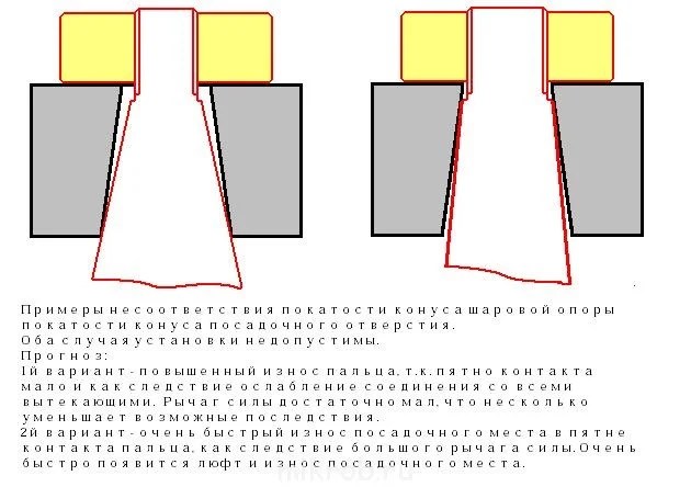

Будет конечно не быстро, но хочется чтобы уж наверняка. Можно сказать методом тыка. У нас на тягах не 14 резьба, а скорее 15, это во-первых, во вторых сам конус точнее его покатость хочется понять какая всё таки. Есть 1/6, 1/8, 1/10 , ну с выходом резьбового штока так же, 12 или 14, войдёт или нет.
Короче, я заказывал как то наконечники на китпатсе, не оригинал (оригинала нет), они предупредили, что не гарантируют. Сам наконечник на тягу накрутился отлично, а вот конус маловат, не затягивает его гайка на штоке и он 12. Остаётся люфт.
Сейчас поставили вкладыши и проставку. Всё конечно стало чётко и люфтов нет. Но надо решать всё таки, это так сказать временный вариант.
А те что выше ребята ставили, только с заменой тяг, там 14 резьба на всех наконечниках, а на нашу тягу они не встают. Можно конечно резьбу нарезать на тяге (уменьшить), но хочу найти, чтобы просто снял/поставил.

подскажите, пожалуйста. в том году накрылись рулевые наконечники, ставил аналог L4426103 LYKMC, поездил на них с сентября 2024, в июне попал на дорогу от Ярославля до Твери..одни латки...приехал зазвенела подвеска. накрылся левый наконечник,выяснил что этот аналог не подходит по конусу, он проскочил полность и резьбы не хватает мм 4, гуляет свободно, но только на левой, правая стоит как надо,но сильно сжат пыльник, гачинает его подьедать, сейчас оригинальный наконечник тяги стоит 5500...космические цены..решено менять на аналог от японцев. вопрос 1 - левые и правые тяги по длине одинаковые? вопрос 2 - кто ставил от японцев конусы наконечника и посадочной части подходят, а пыльник сильно сжат? или среди японских аналогов надо тоже смотреть на угол конуса.
Тяги одинаковый.
По конусу, те наконечники, что здесь ставили не родные, с ними меняли и тяги. Все они 1/8, но никто не комментировал что то, как они сели.

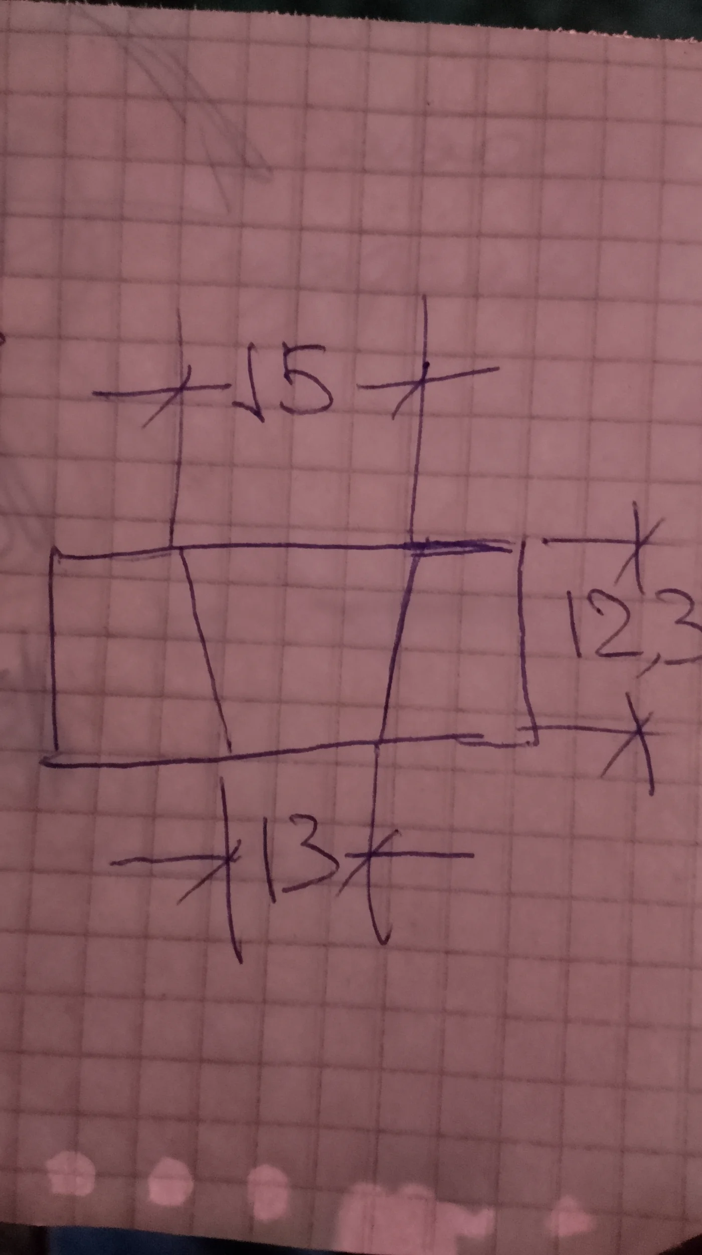

Это наше посадочное место в кулаке :
    121,2 KB · Просмотры: 59
Я тут подобрал то, что должно подойти по резьбе и по конусу, но только длина меня настораживает. Коротковаты, хотелось бы под 100мм. Не могу пока найти.
