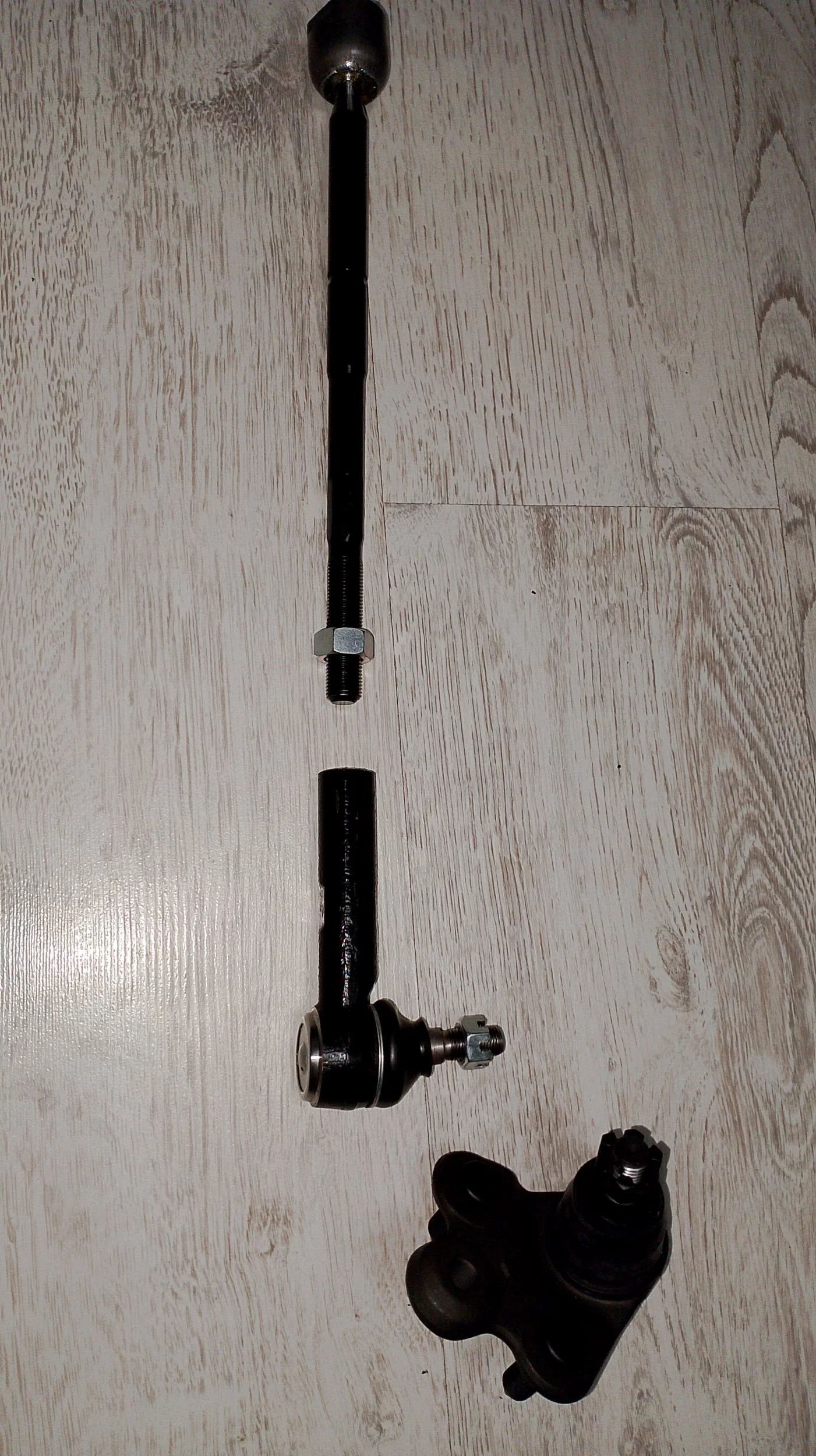

Установил рулевые тяги и наконечники от японцев
Я взял тогда эти наконечники и тяги тоже сразу. Думаю, что не выкрутить будет (прикипели намертво) и придëтся менять сразу тяги и наконечники. Да на самом деле наверное так правильно и будет 2650000, все с завода стоит. Пора. Да и механику голову не морочить, срежет и всë.
Наконечники по 832р.
Тяги по 670р.
На днях повезу ставить. Отпишусь.
На экзисте не стал тогда брать заказал на китпатсе. Типа аналог, не оригинал. Поставщик АВП.Посмотреть вложение 14618

Поставили наконечники, всë подошло, причëм на родные тяги. Тяги менять не стали, удалось выкрутить наконечники. При помощи горелки конечно, но выкрутили. Тяги родные в хорошем состоянии сказали, люфтов нет. Так что если вдруг кому срочно, у меня лежат.
Взялся за подвеску. Поменял передние стойки (DongFeng 4142007 и 4141007), пыльники (Torr DR0292), ступичные подшипники (Kortex KHB7030STD). Пружины, опоры и опорные подшипники оставили пока родные (ещё походят). Что касается рулевых тяг и наконечников - тяги немного ослабли (падают под своим весом), также и наконечники, но люфтов нет, ничего не стучит. Наконечники и рулевые тяги заказал оригинальные. Наконечники пришли, решил вскрыть пыльники и что я там увидел - смазки нет от слова "совсем"! Под пыльником появилась ржавая пыль. Отмыл всю грязь и пыльники, перед установкой набьём синей смазки т.к. та коричневая грязная субстанция субстанция никак не похожа на смазочный материал. Вывод: перед установкой новых оригинальных наконечников проверять состояние шарнира!
